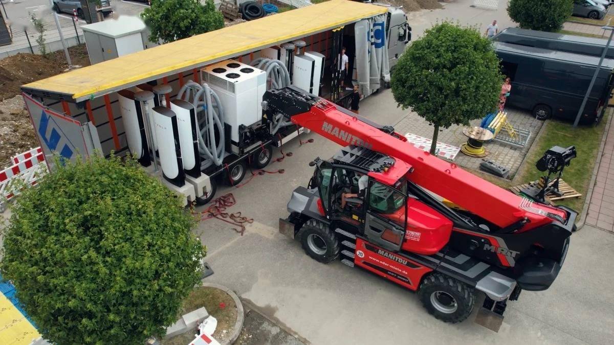

IT之家注意到,特斯拉官方账号 @TeslaCharging 在 X 平台正式发布了新款手风琴式超级充电桩(Accordion Supercharger)。即便特斯拉无法在路缘后方布设充电车位,依靠这套产品依旧可以建成充电站。这套方案每一辆货运卡车即可装运 16 个充电车位,不仅安装速度更快,建设成本还降低了 20%。
登录/注册后可看大图
特斯拉表示:“我们的目标是在工厂完成所有超级充电桩的预组装。过去如果没法在路缘后方安装超级充电桩,现在我们就有了预组装方案,可以把超级充电桩布置在停车位之间。”
特斯拉同时放出了这款手风琴式超级充电桩的宣传视频。视频画面里,一台重型伸缩臂叉车,将一整套捆绑完毕的充电机组从侧帘式货运卡车上吊卸下来。这套预组装设备的核心是一台 V4 超级充电桩控制柜;控制柜两侧是已经完成接线的 V4 充电桩,整套设备坐落在预制地基板之上,设备可以向外延展,铺满整片停车场。

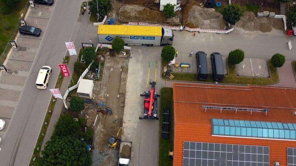

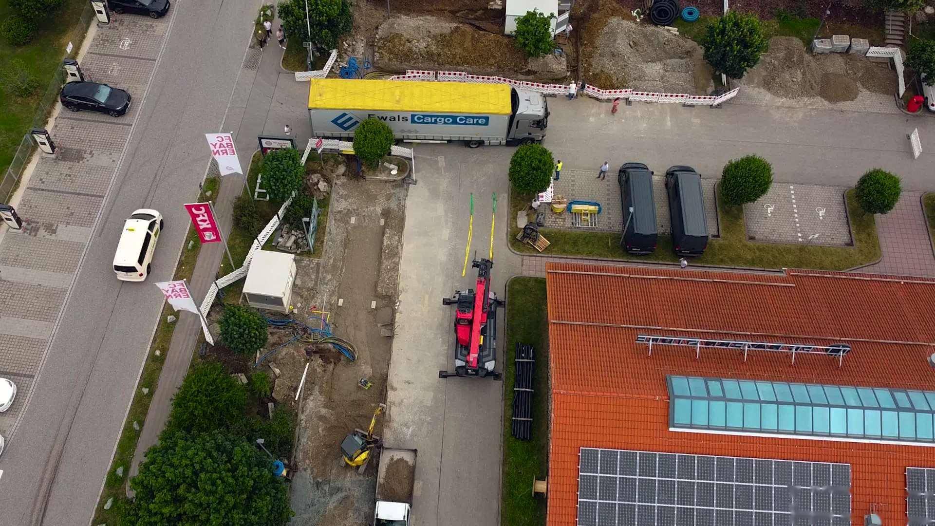

整套机组被下放至开挖好的沟槽之后,就会像手风琴一样向外伸展。粗规格的柔性管线从中央控制柜延伸出去,为分布在相邻车位之间一组组充电岛输送电力。
施工人员把这套模块化主体就位之后,只需要回填沟槽,在上方铺设联锁铺路砖,再接上市政高压供电线路即可。由于线路、内部冷却管路以及基座都已经在工厂内预先装配完成,场站完工之后就可以直接投入使用,无需再在现场开展大量电气检测调试。同时,一台平板货车就可以一次性装载 16 个充电车位,大幅削减运输开支。
