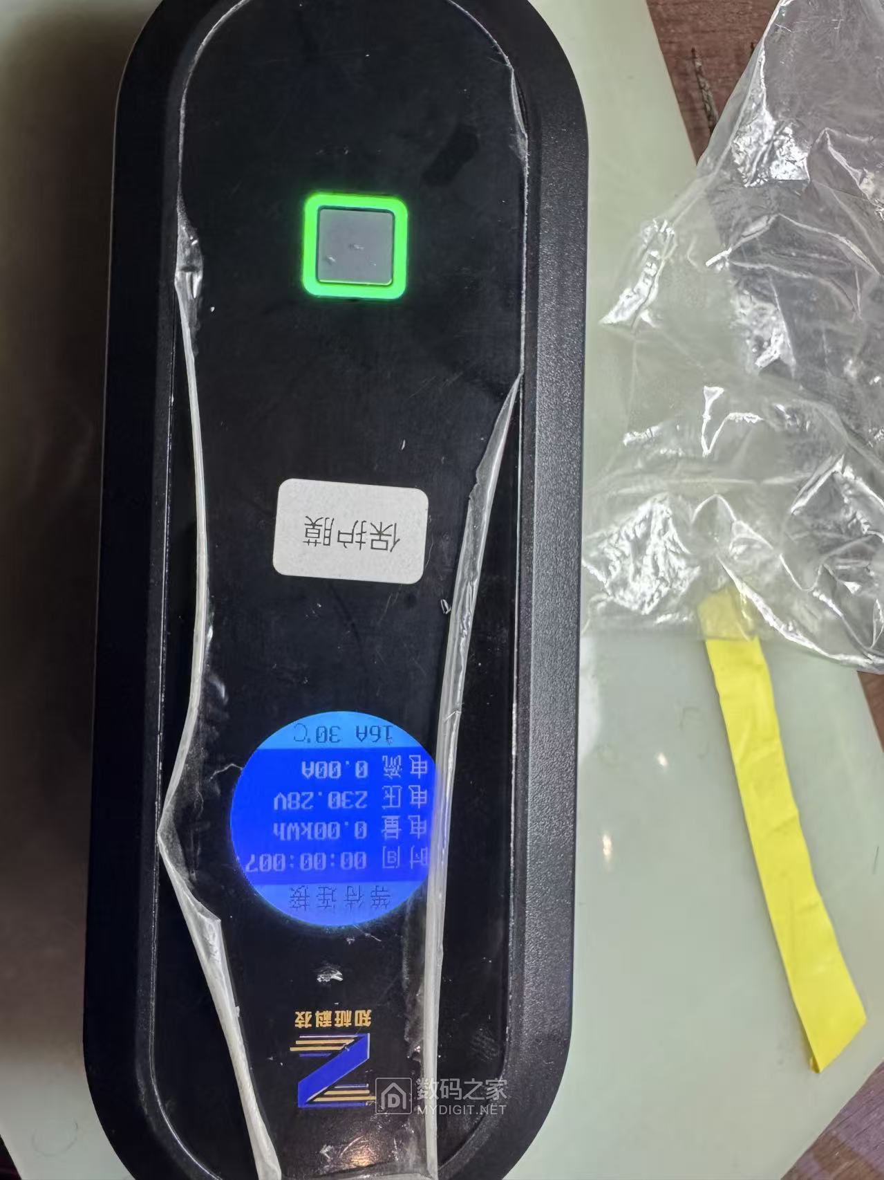

2020年买了纯电车,那时候充电桩还没普及,怕外出游玩不能充电,就购买可以插空调插座的便携充电枪,几年来只是去年去江西龙虎山用过一次(因为晚饭喝酒不能开车外出充电,借用民宿的电)。近段时间家里院子装修,原来的7KW充电桩暂时停用,只能用便携充电枪了。

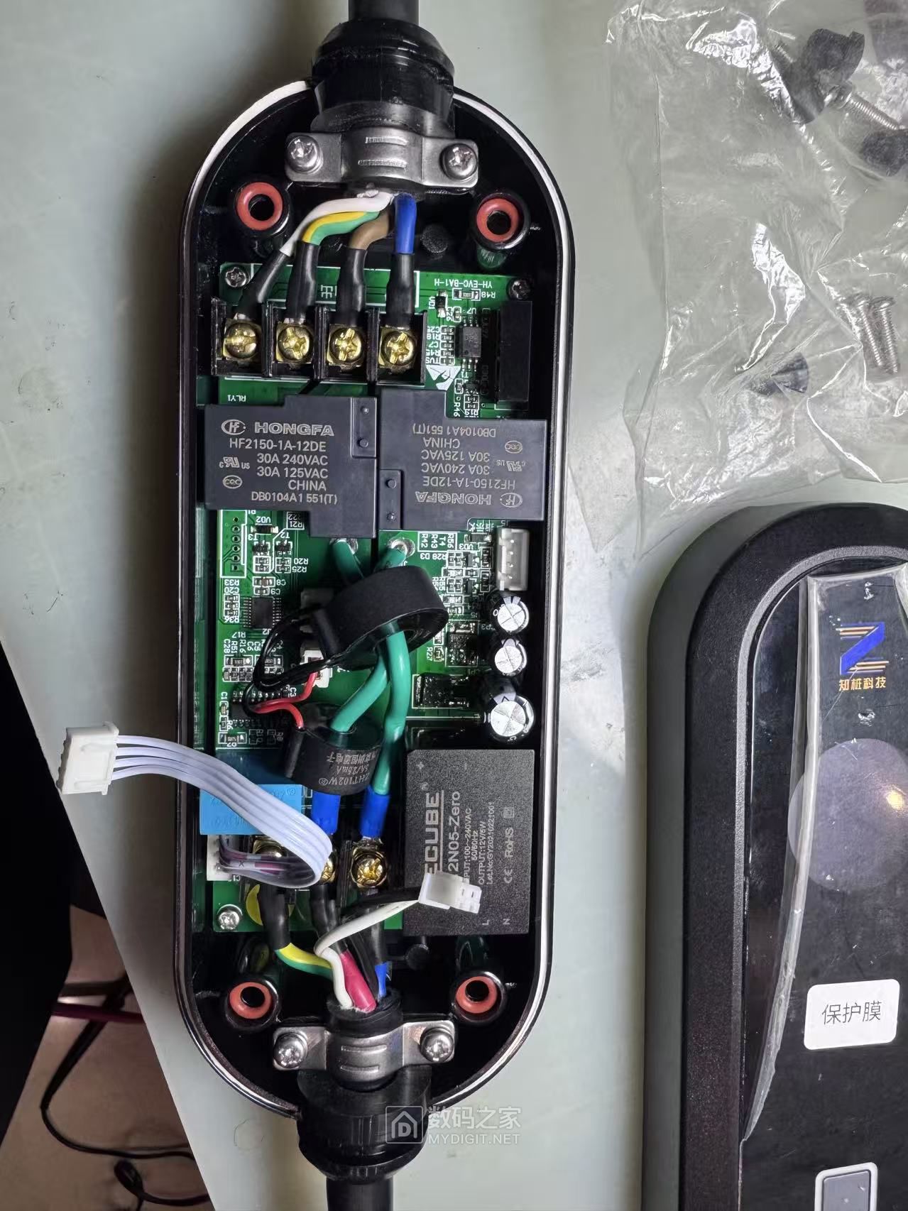

昨晚拿出来插上去居然没有反应,考虑到已过保,自己拆开看能否修复。

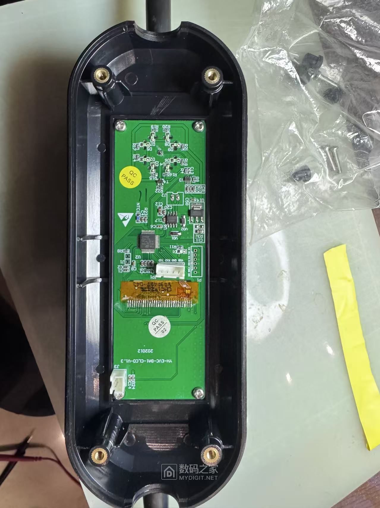

重点检查电源部分,采用12v模块-78M05-AMS1117(3.3v),测量12v、5v和3.3v均不正常,于是先拆下12v模块,测量是没问题的。
万能表怼78M05-AMS1117(3.3v)有短路,拆AMS1117检查没问题,拆78M05也没问题。再检查PCB也没有短路。
把78M05焊回去,还是短路。捣鼓一下,应该是78M05积热把PCB绿漆烫开皮造成短路?
接下来,处理了绿漆,将78M05向上小许焊上,没有短路了。

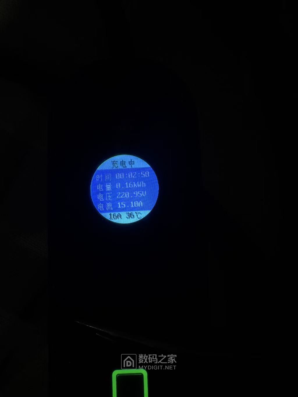

插电试一下,开机正常。
今早起来,已经充到93%,应该修复成功。
