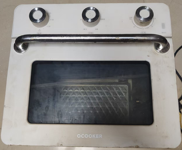

[家电] 维修:厨圈空气炸锅-OCOOKER-空气炸烤箱-产品型号:CR-KQK01
发表于 2026-9-19 12:20:10 | 显示全部楼层 |阅读模式

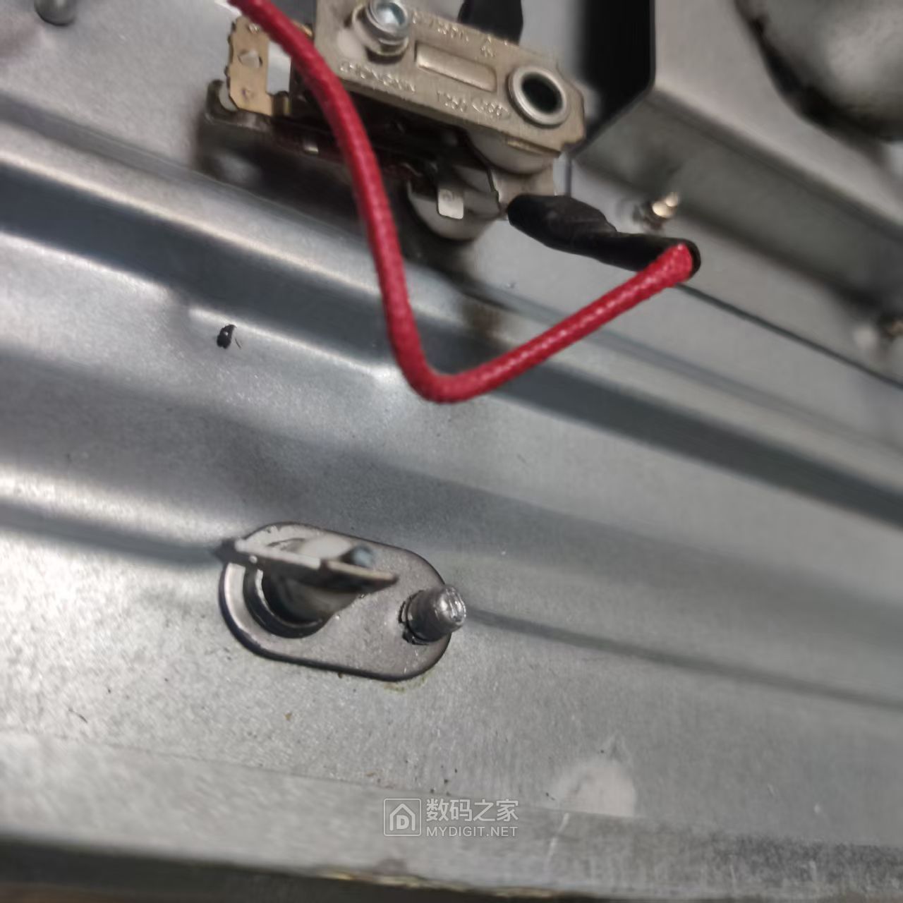

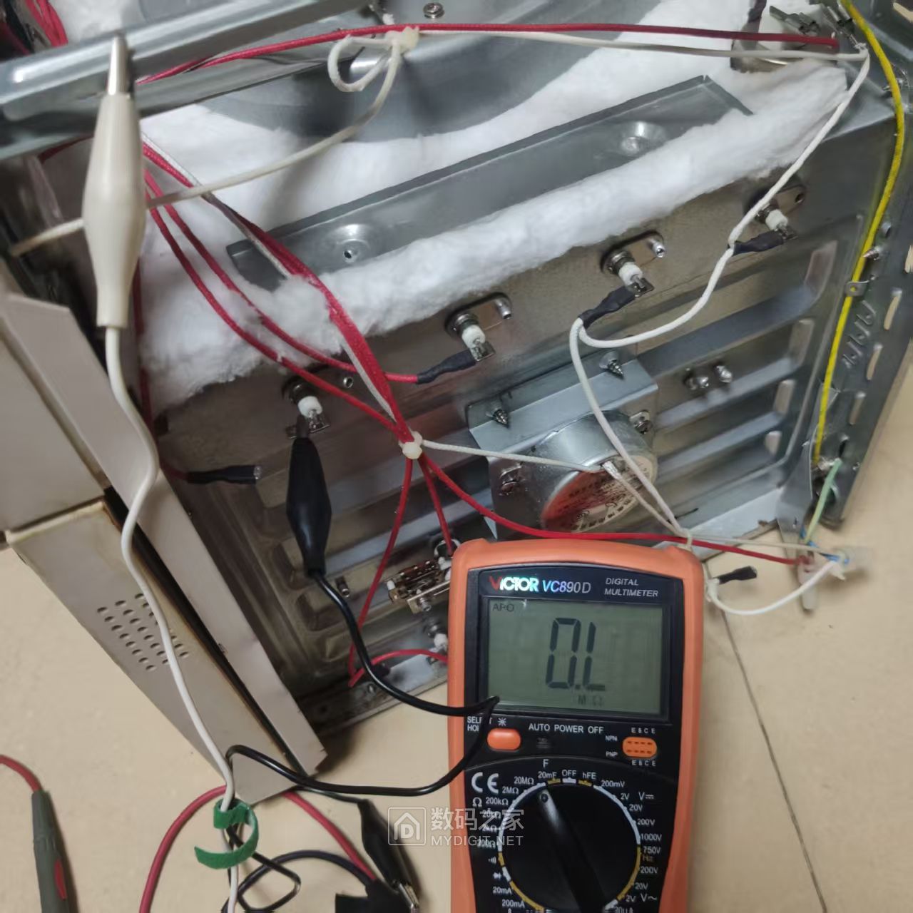

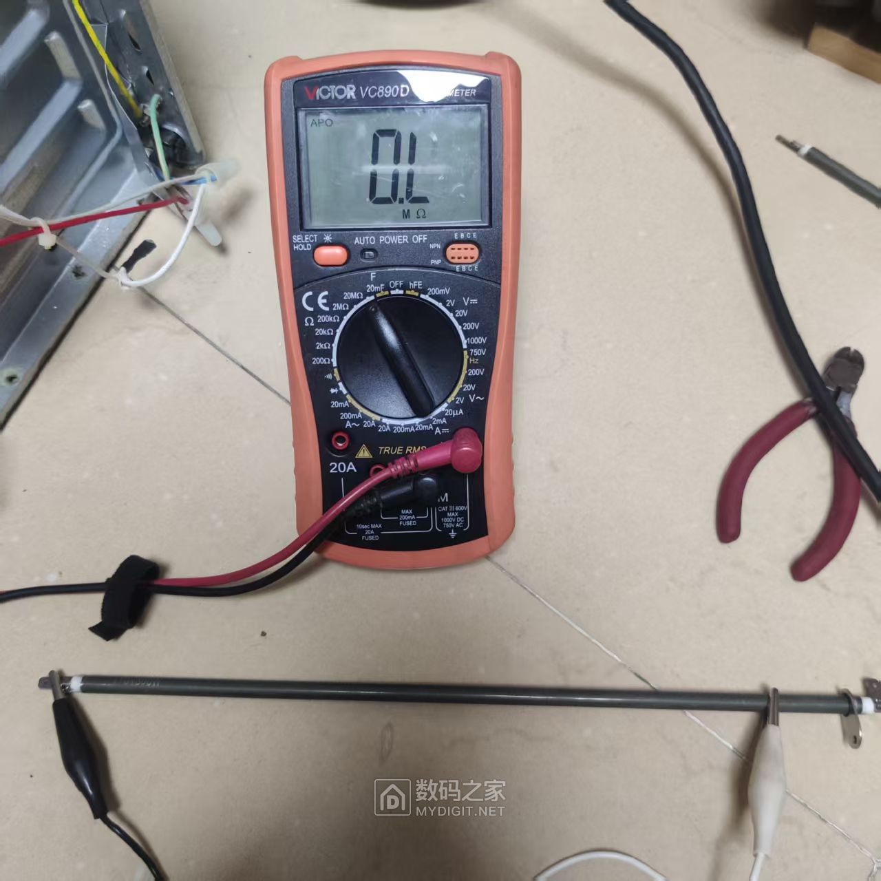

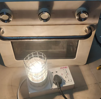

这台厨圈空气炸锅用了2-3年了,故障原因是开机运作1-2分钟后家里的插座线路漏保跳闸。
先用我之前制作的维修电源通电看看。灯泡亮起果然是它漏电。
[url=低成本制作一个简单的维修电源,防止待修家电短路烧机 https://www.mydigit.cn/thread-587382-1-1.html (出处: 数码之家)]制作这个电源的帖子1需要可以看看[/url]
[url=低成本制作一个简单的维修电源,防止待修家电短路烧机(二) https://www.mydigit.cn/thread-588826-1-1.html (出处: 数码之家)]制作这个电源的帖子2需要可以看看[/url]

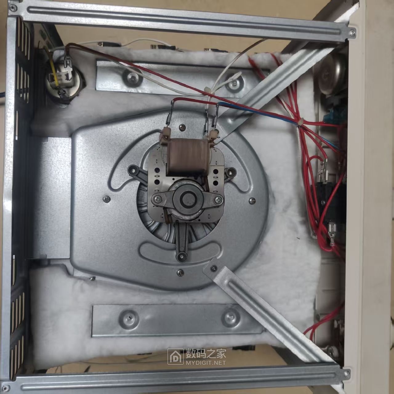

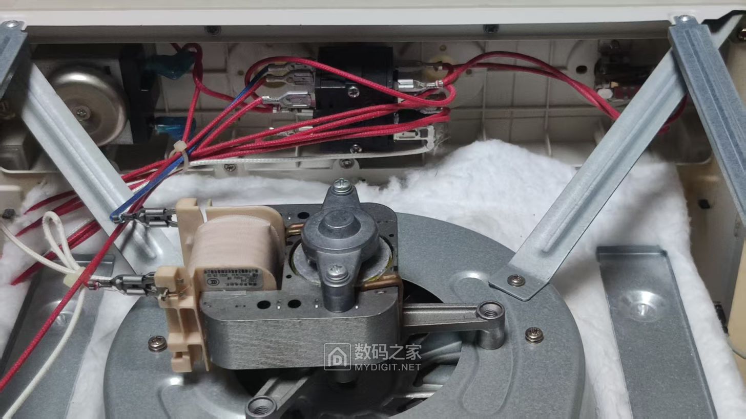

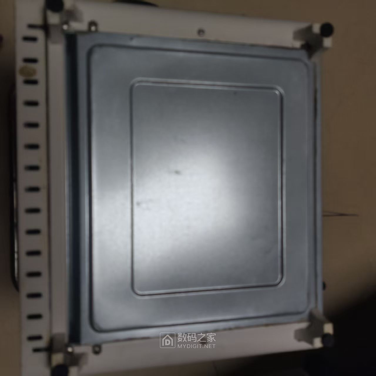

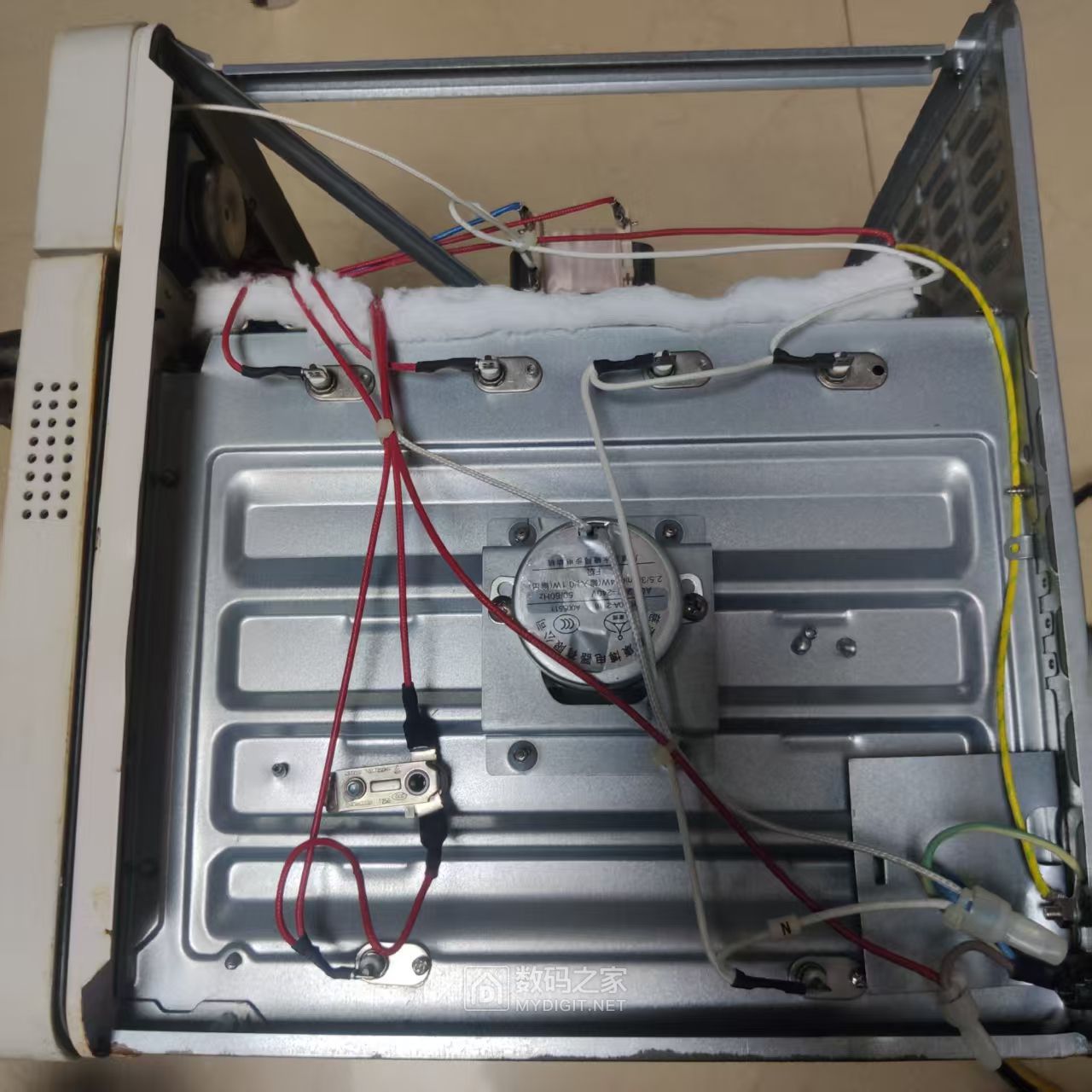

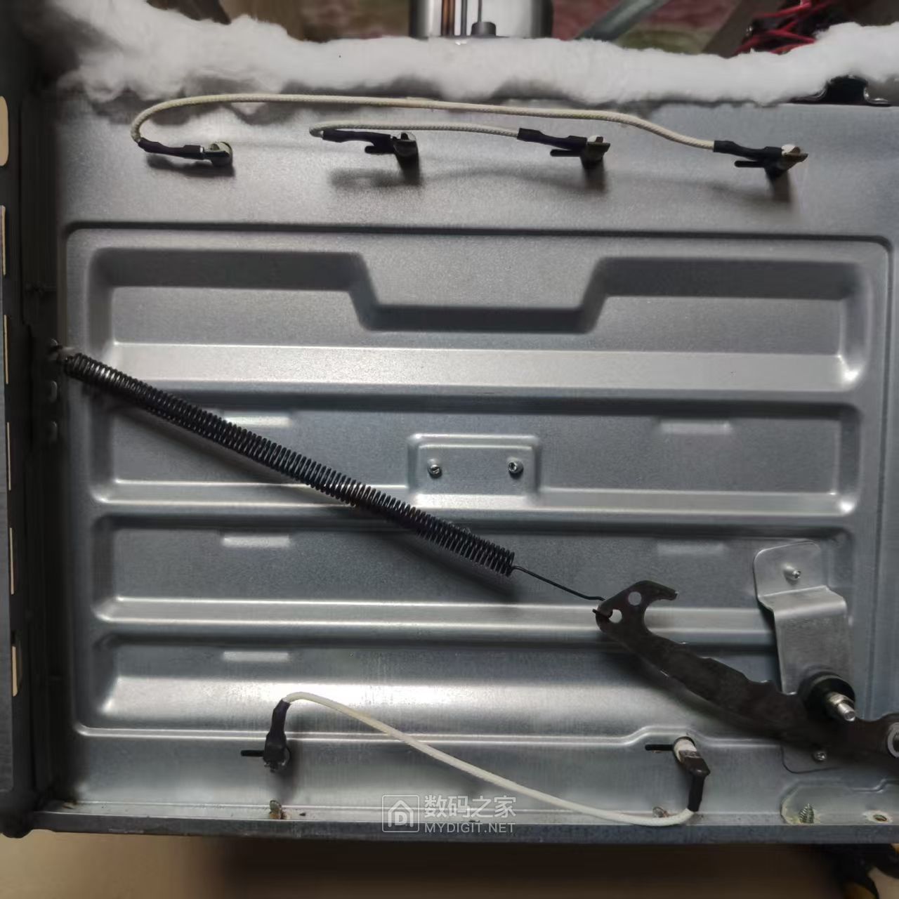

拆机看看
侧面1
侧面2

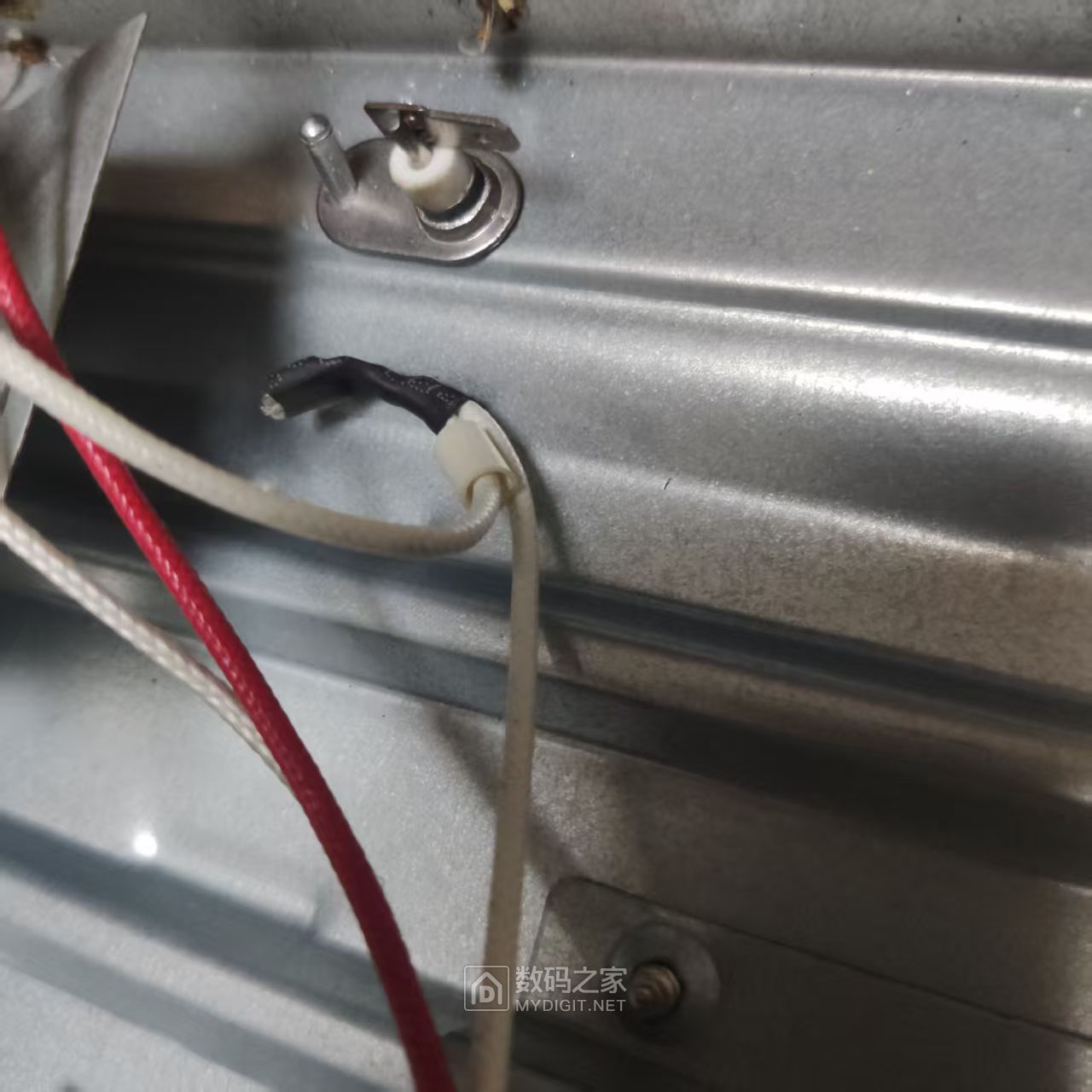

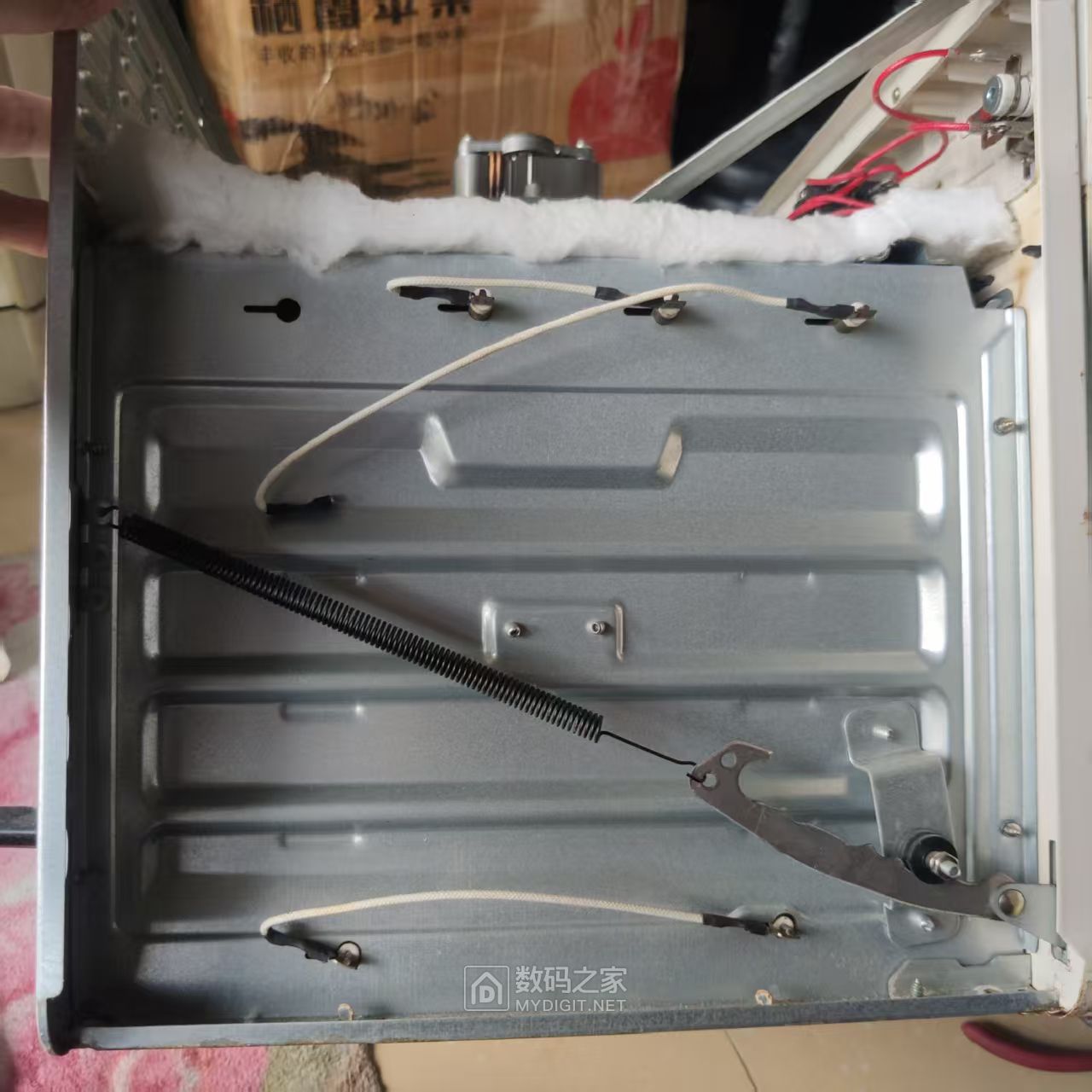

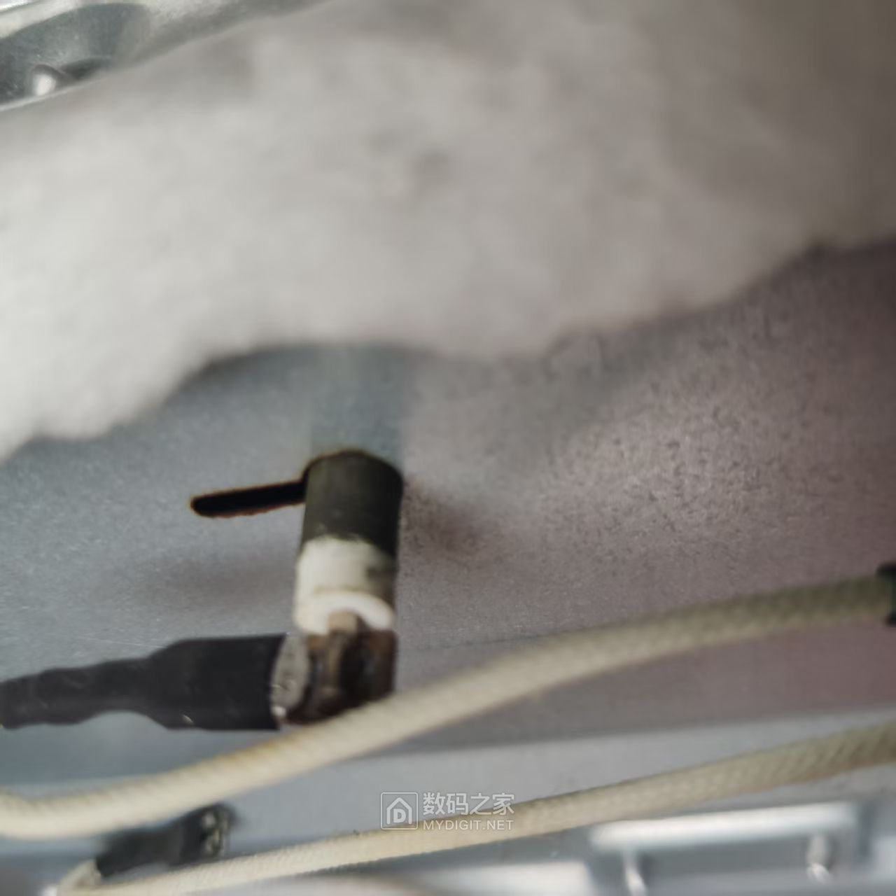

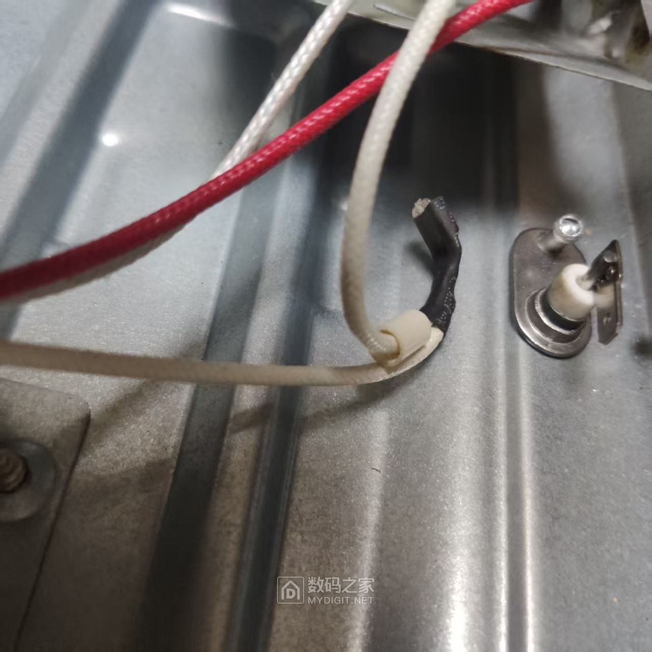

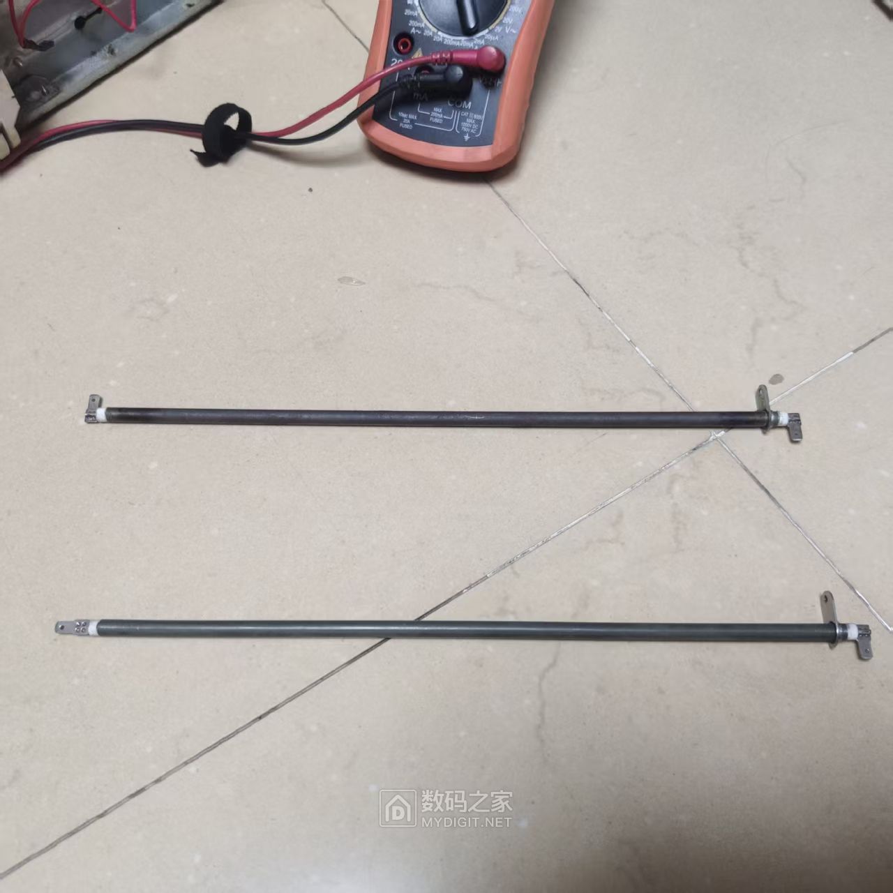

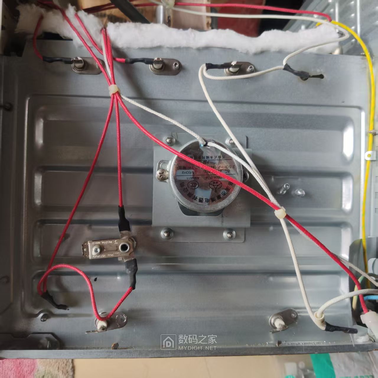

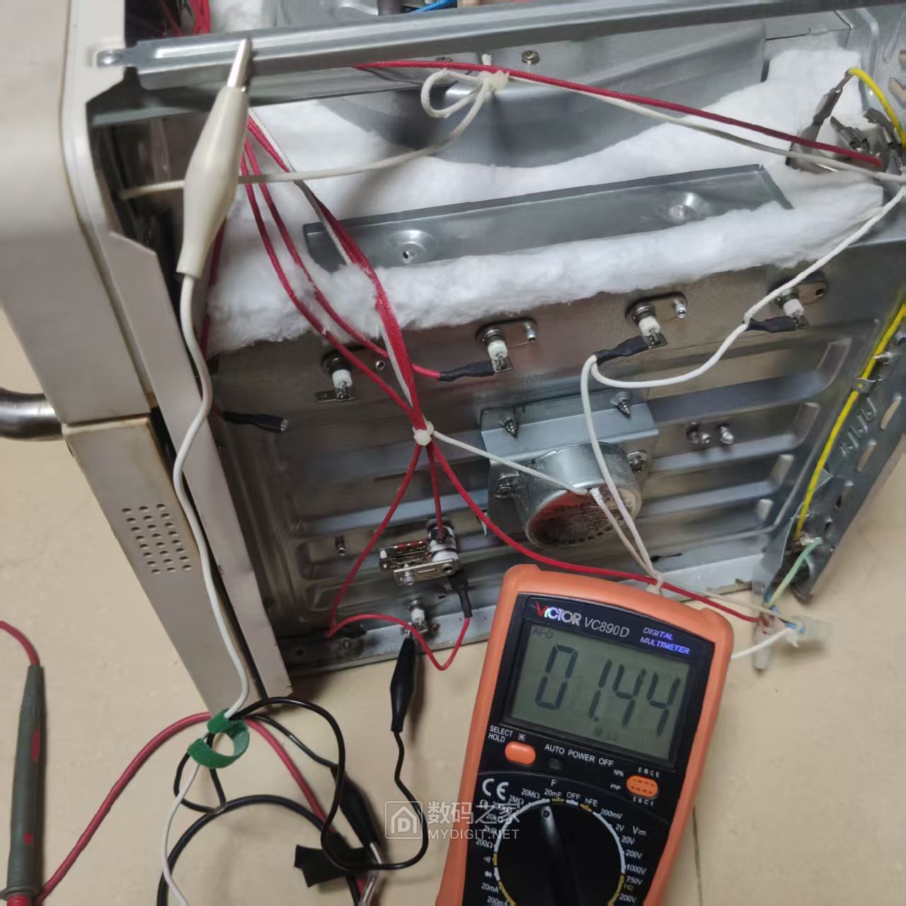

估计是这个加热管老化引起漏电

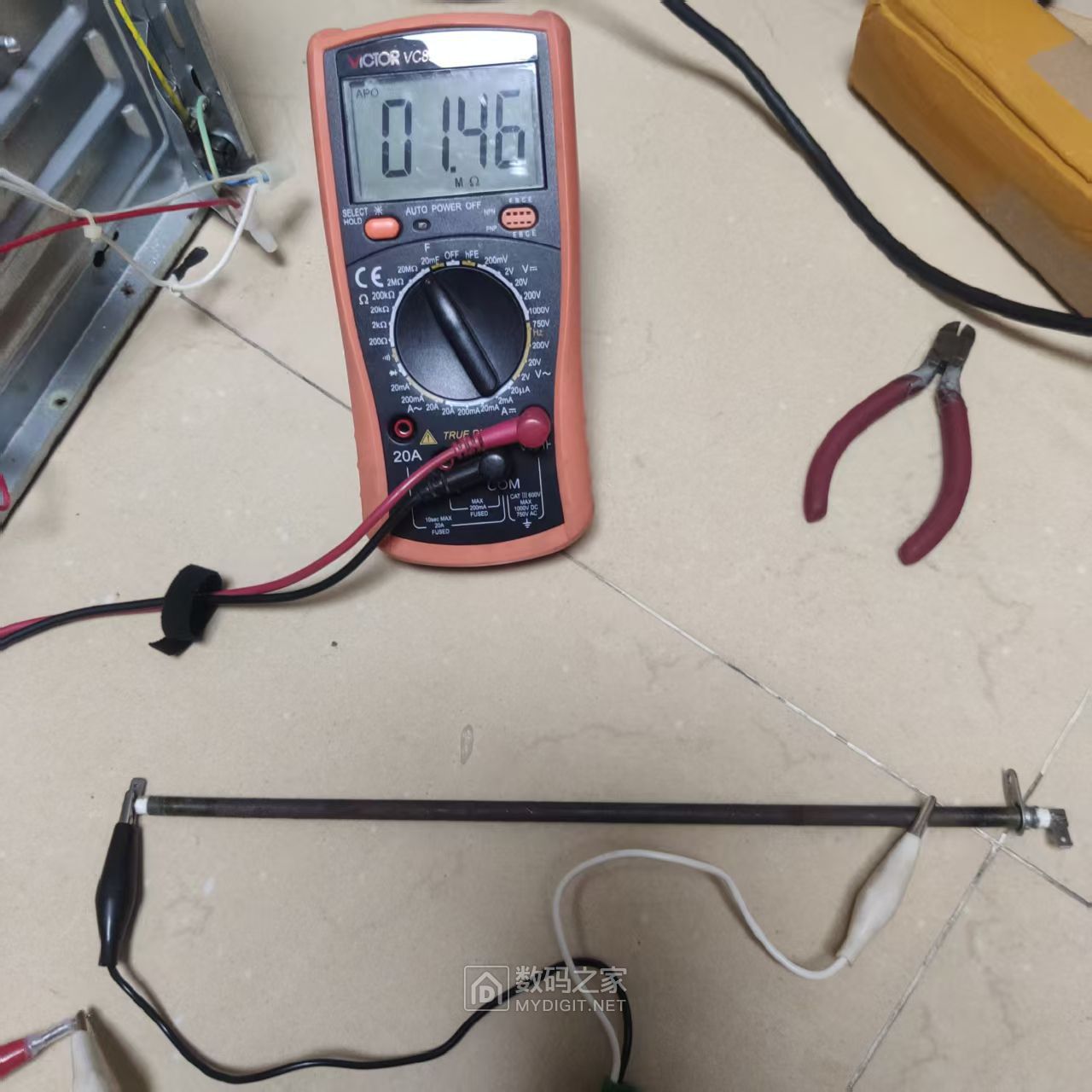

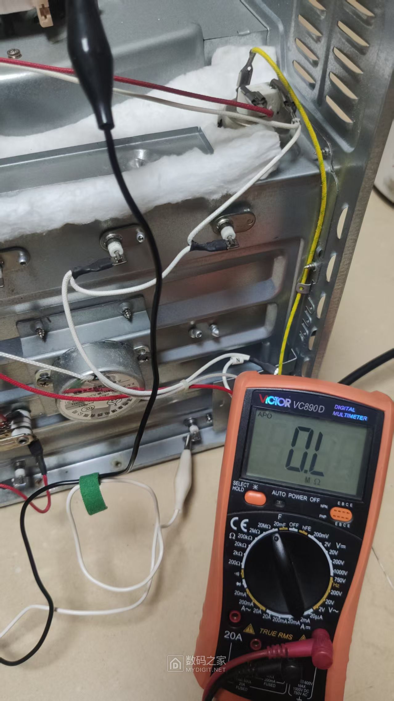

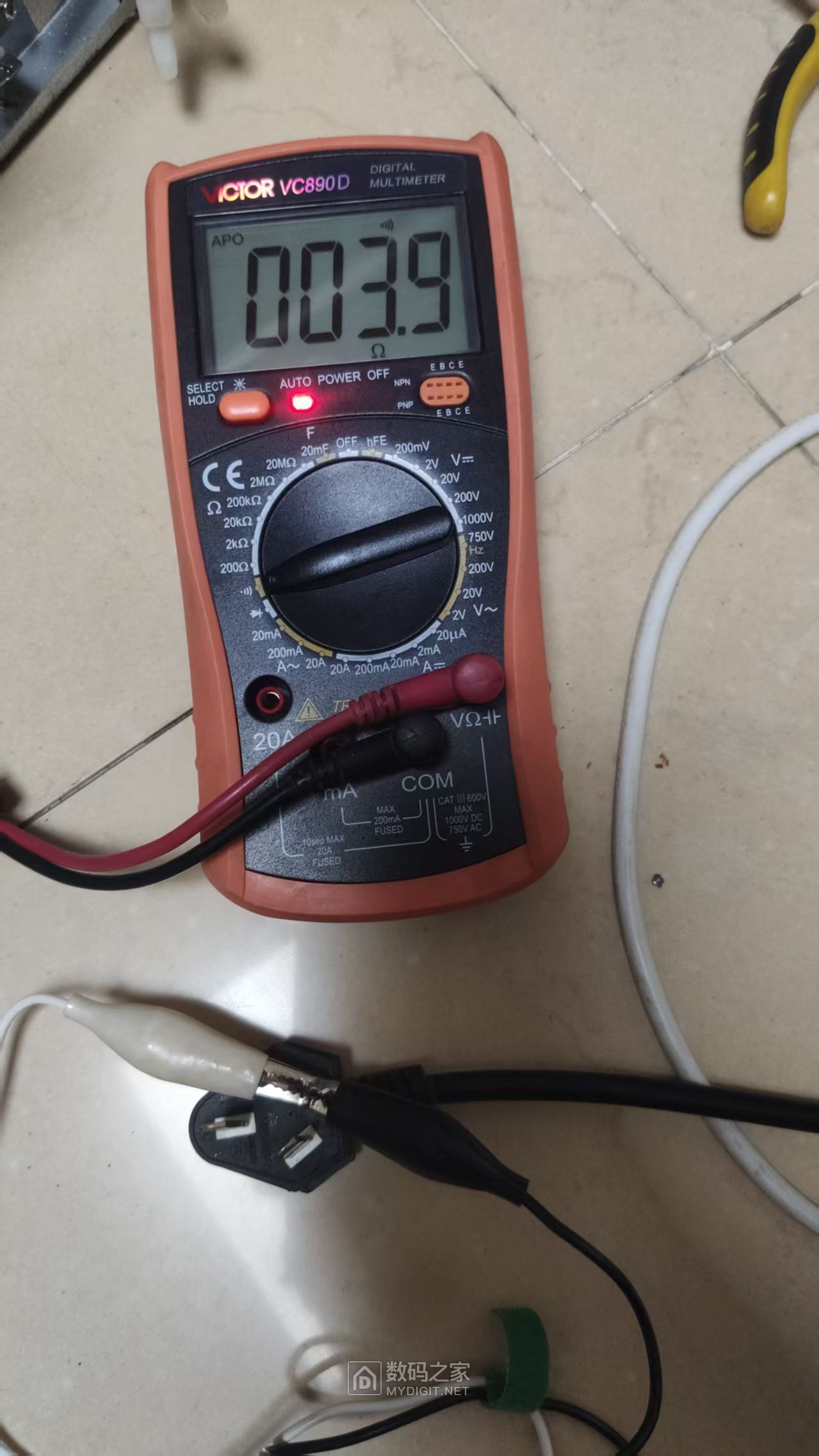

上面这个管子拔掉插销万用表电阻挡测量无穷大,没有坏是好的。
下面这个管子拔掉插销万用表电阻挡测量1.44mΩ,就是它坏了。

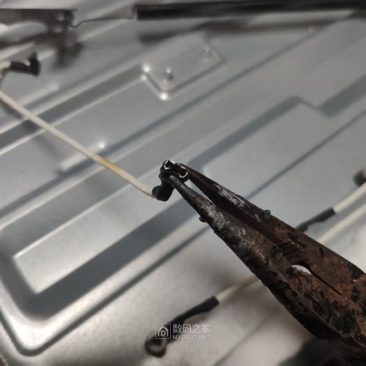

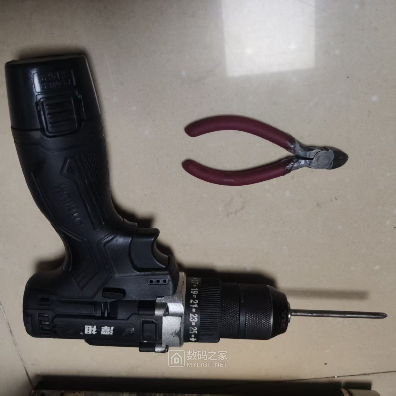

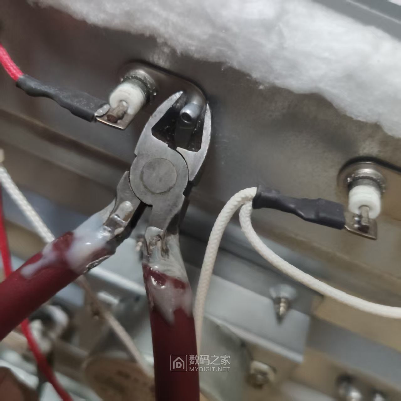

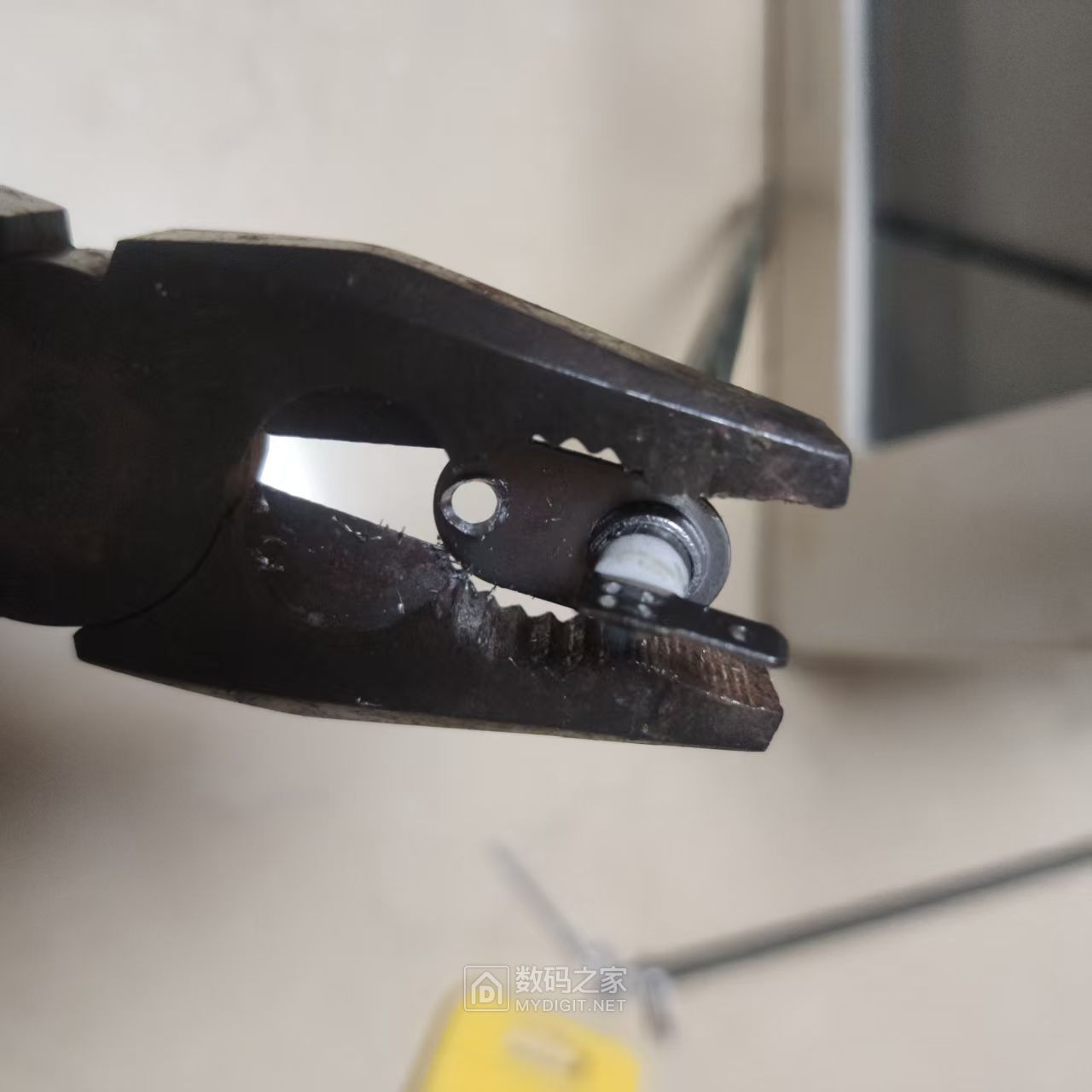

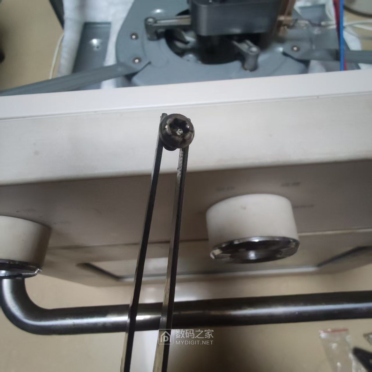

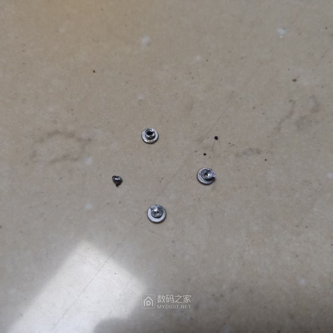

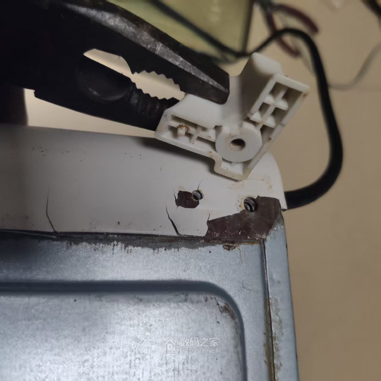

用斜口钳去掉铆钉头,拿下发热管测量。
果然坏的
测这条是3天后的事情了,网上买的,新的测量出来是无穷大。

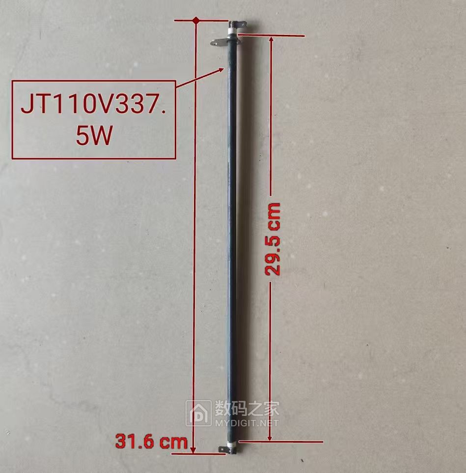

新旧对比,有一边插口的不一样的,原厂型号:JT110V337.5W,全网找不到这个型号的加热管。
这个是原厂加热管的尺寸规格。

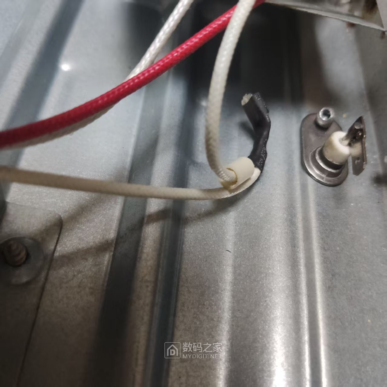

这个尺寸是最接近原厂尺寸的,瓦数小了点问题不大。
插片焊接反向不一样,问题不大,大不了自己改一下。
下面这两条就换上后我把窜连的线掰弯后的效果,不影响盖子闭合。
另一个侧面

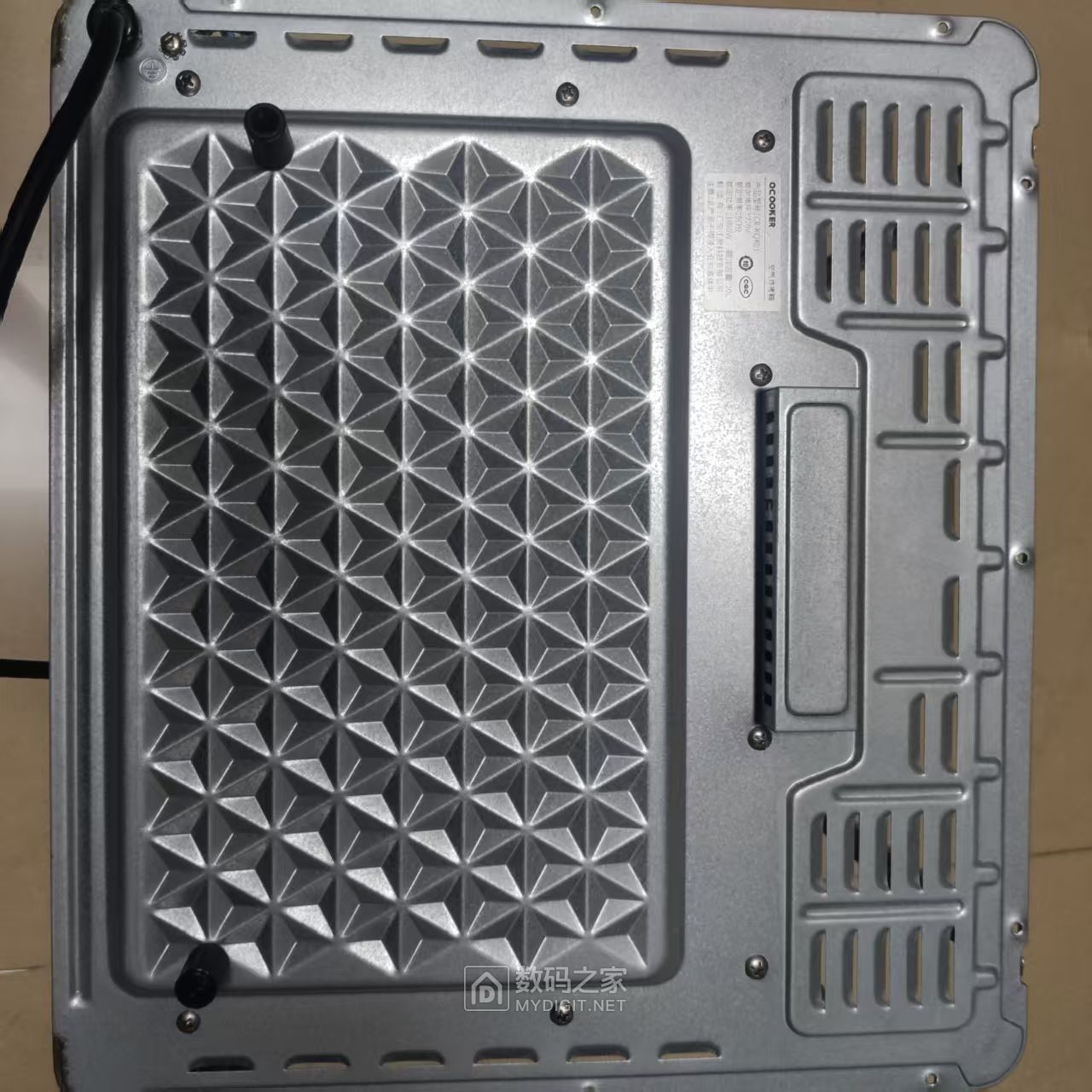

背面

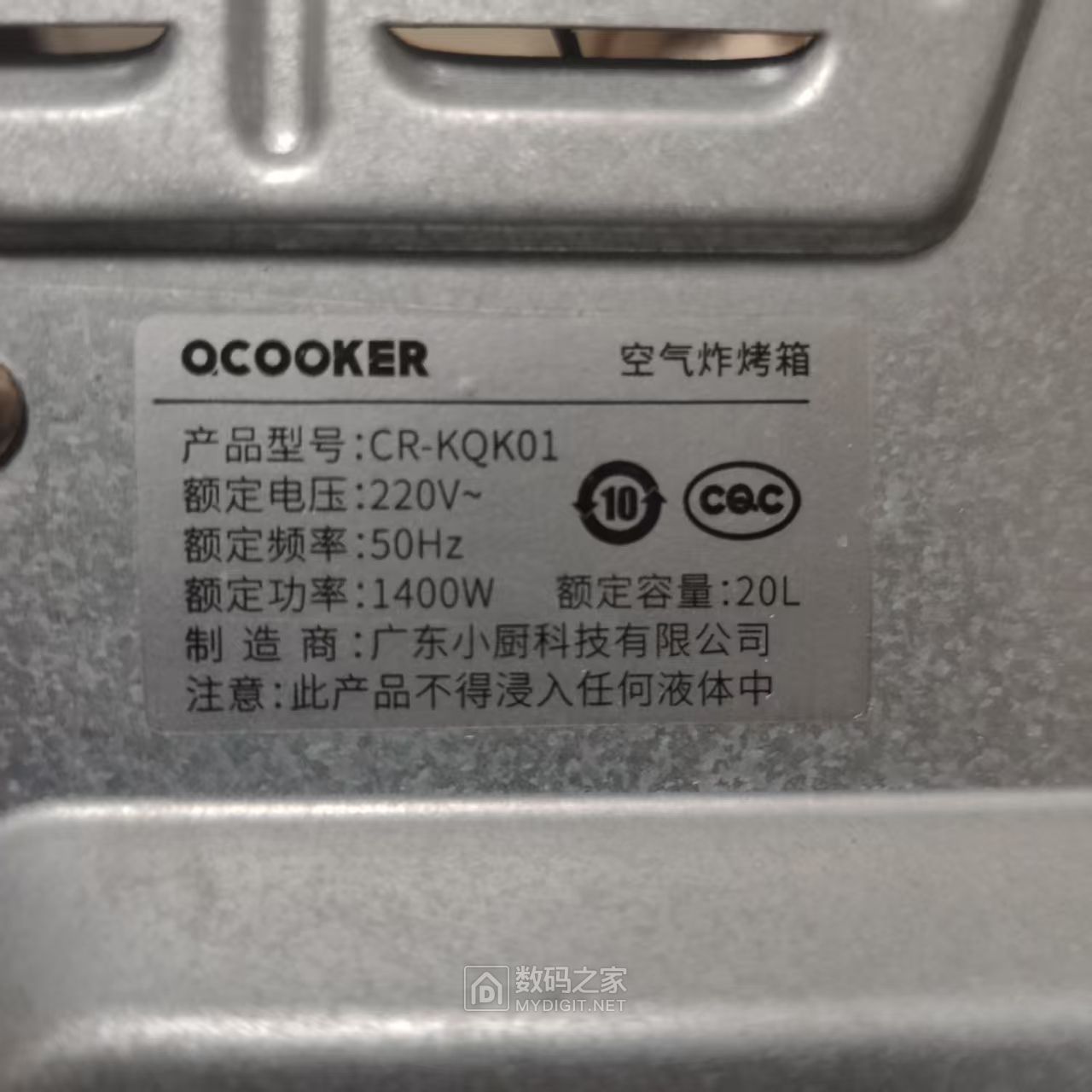

标签

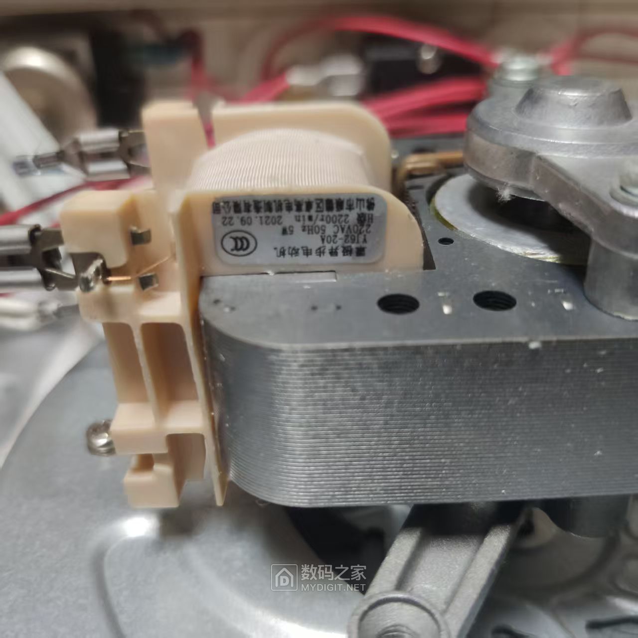

烤鸡翻滚轴心用的电机。
顶部
正面3个开关的背面,好多线。

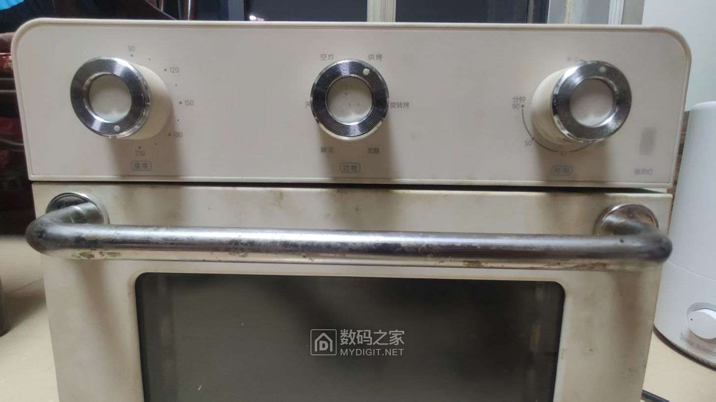

正面3个开关

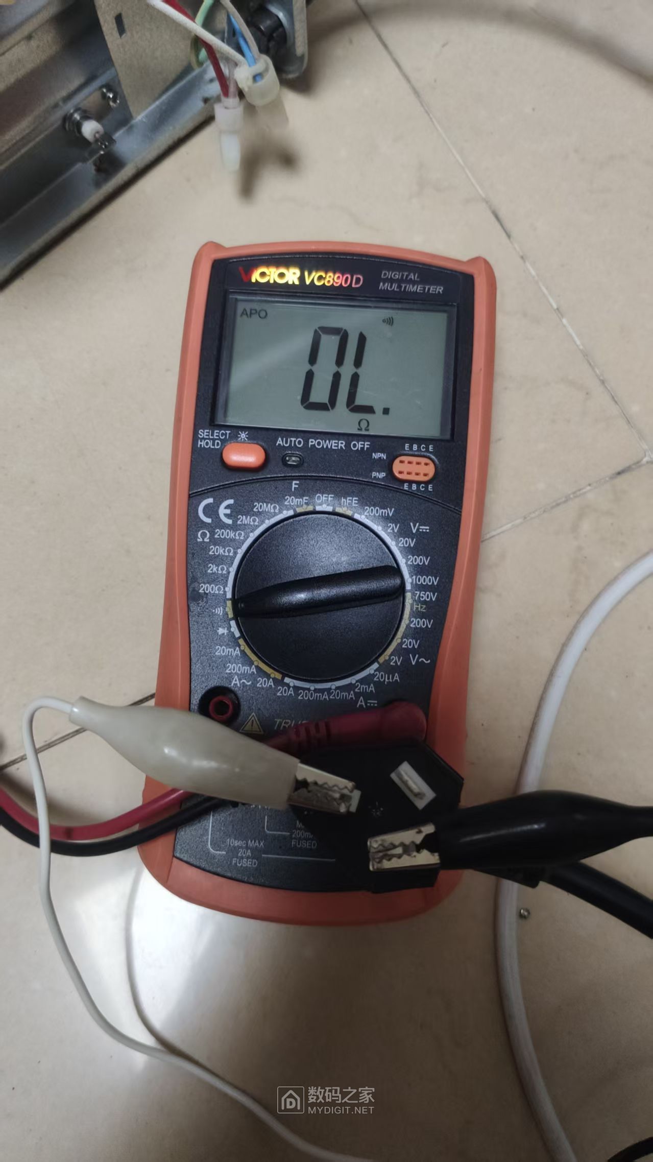

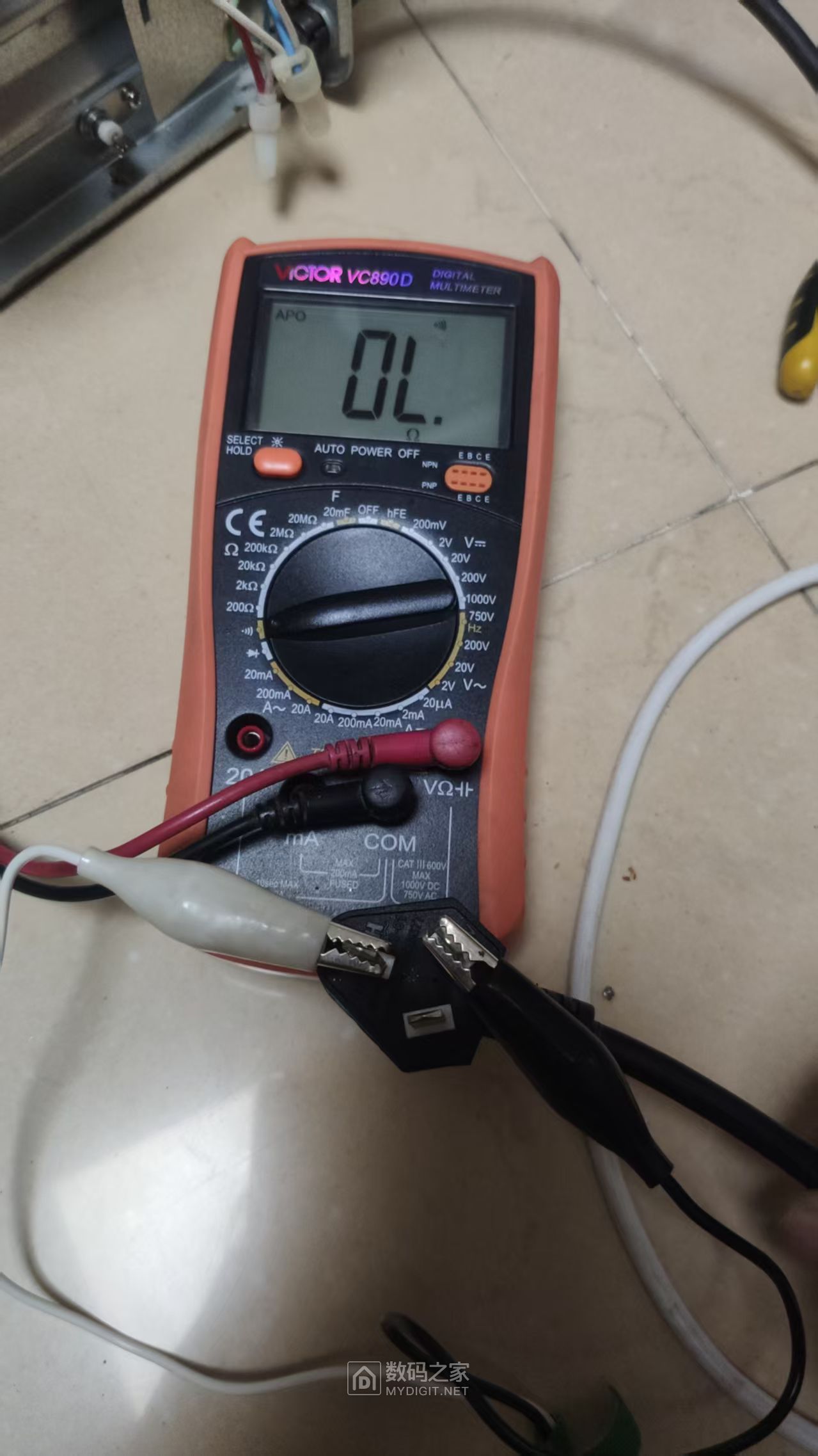

加热管上机后测量。
电源插头测量
火线测量
零线测量,OK不漏电了

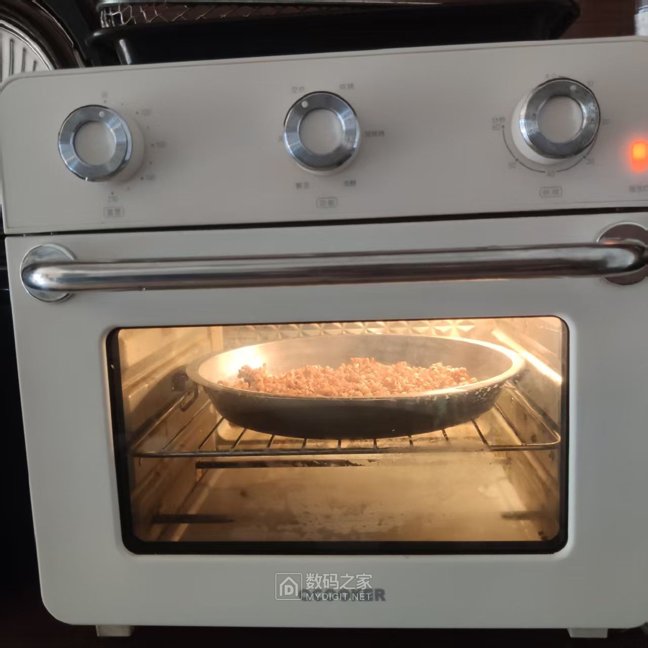

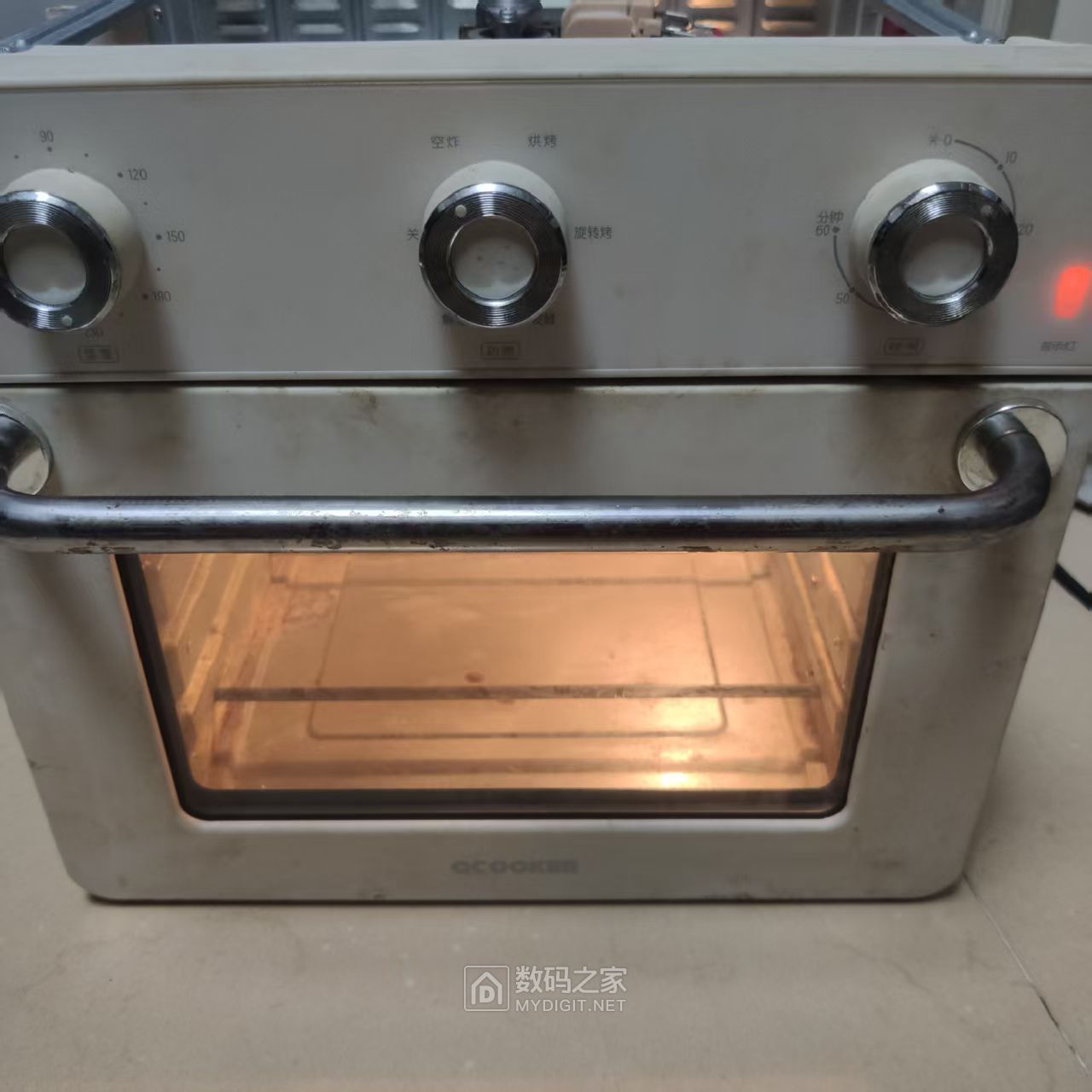

通电开机,没问题。

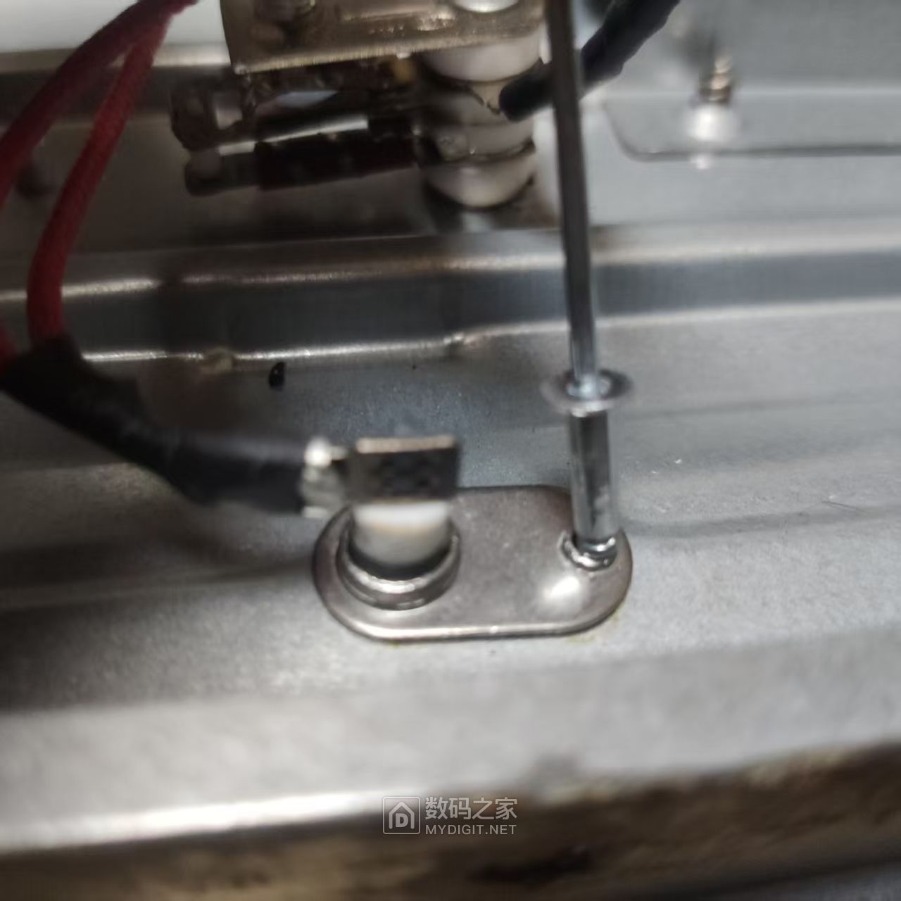

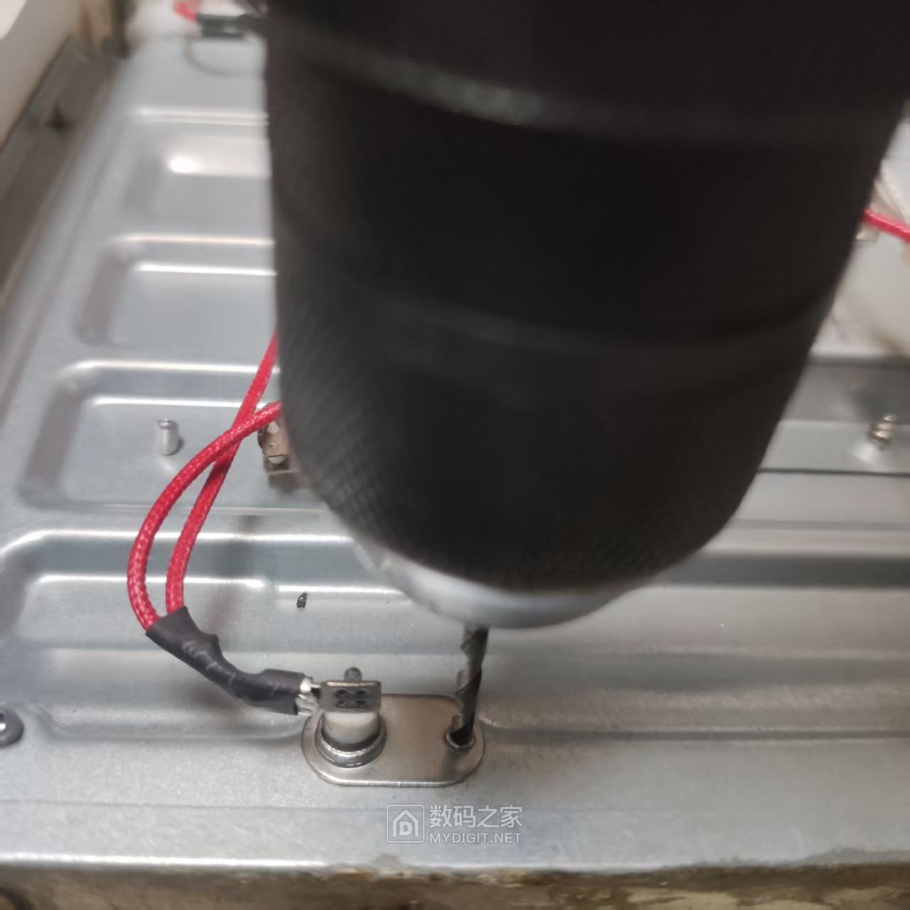

固定加热管新件是螺丝的用不上
原机要上铆钉

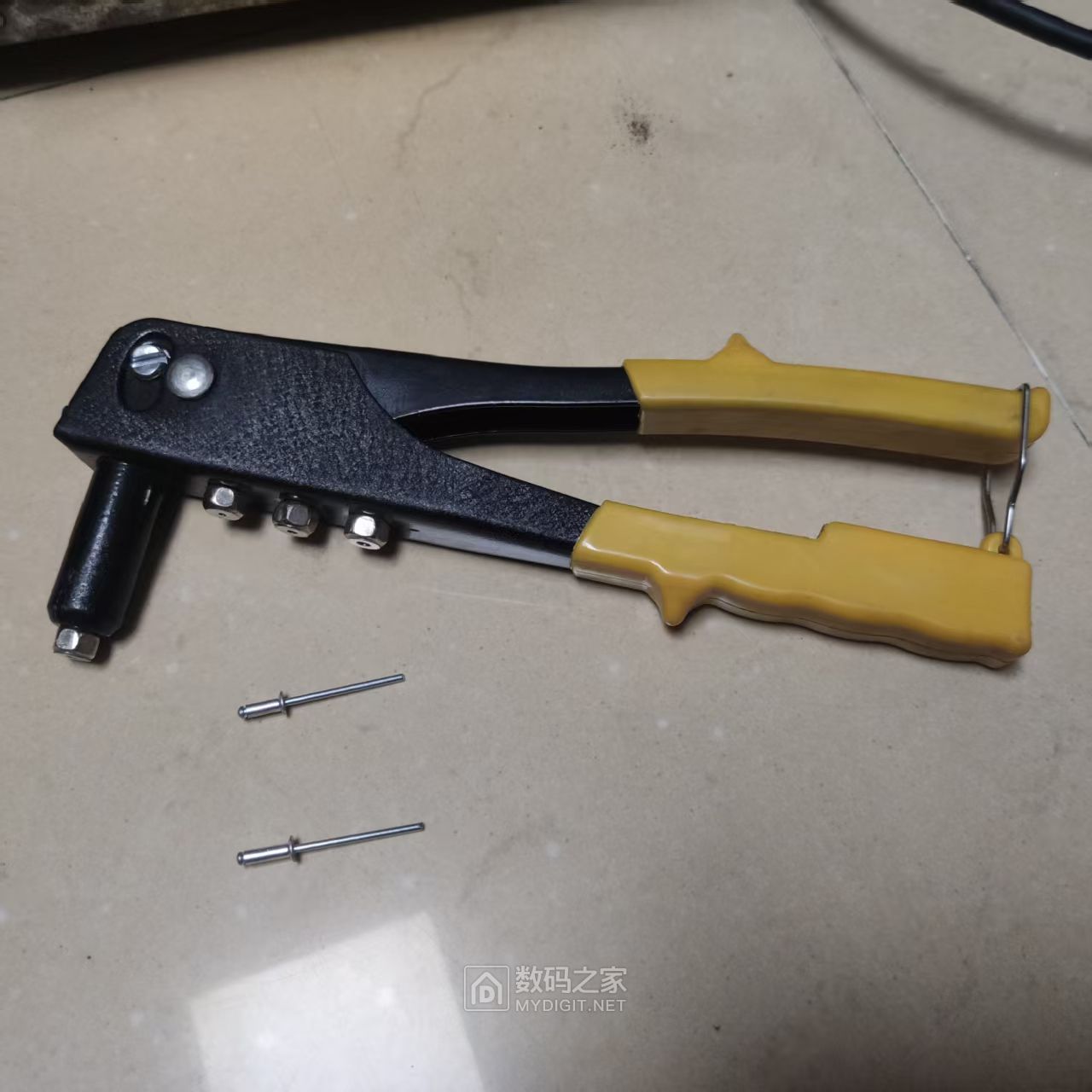

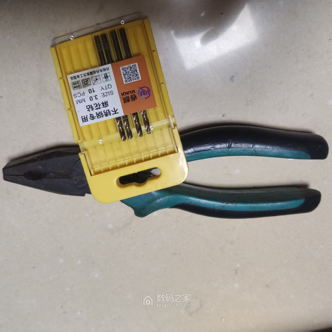

那天拆铆钉需要用这两样工具,上铆钉居然也要用上
拆下来的铆钉头

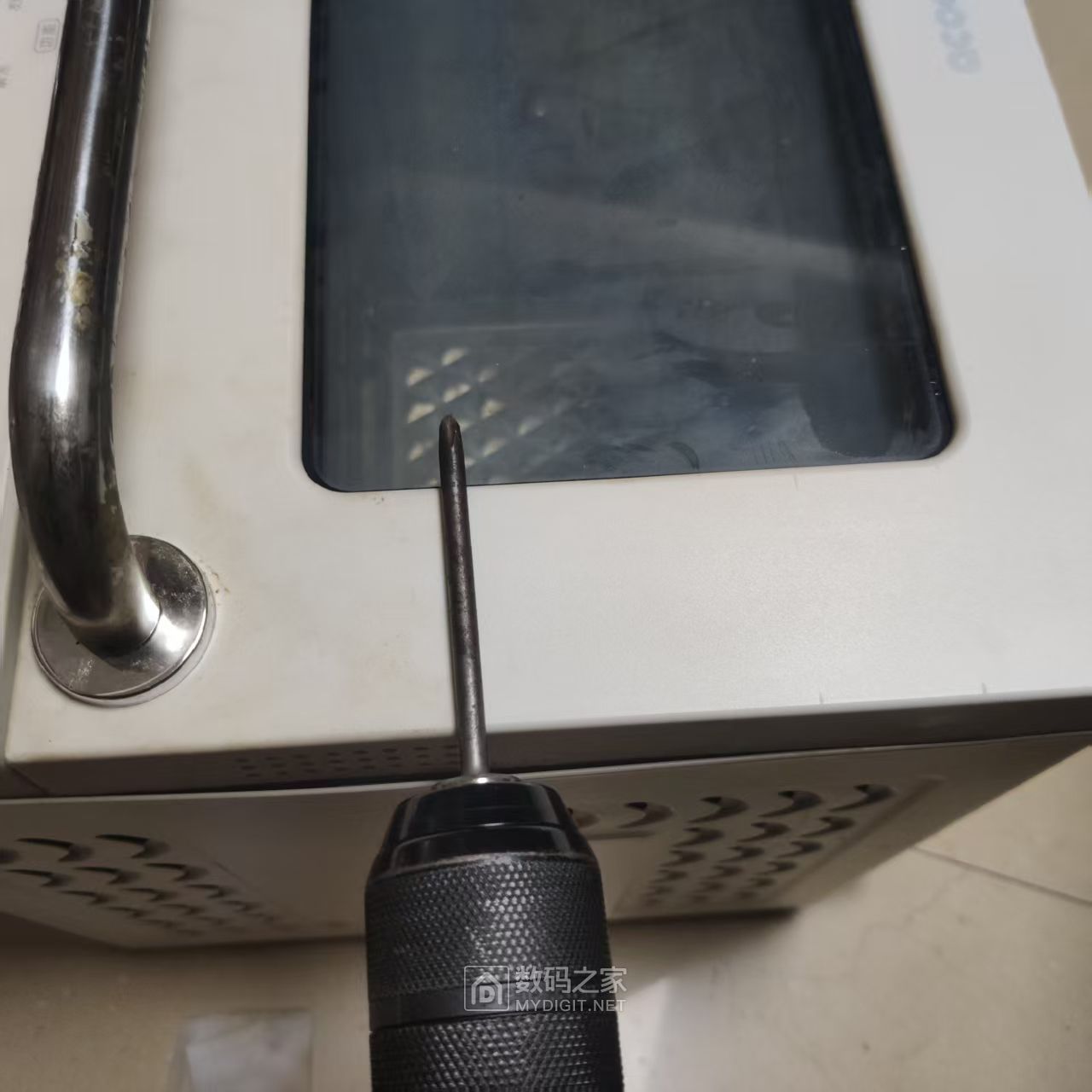

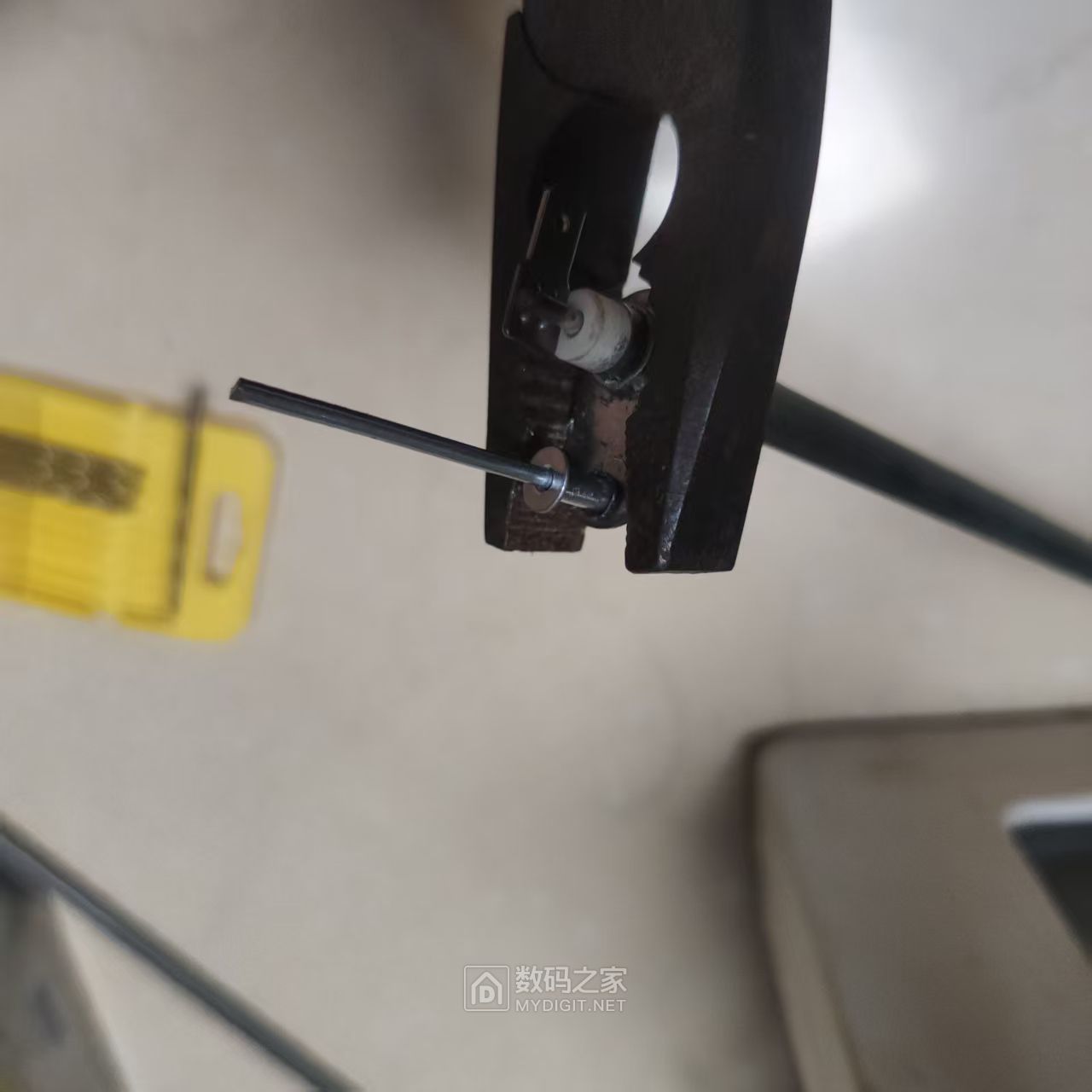

孔太小了,铆钉进不去。
那不锈钢钻头
比划一下差不多。
扩孔必须拆下来钳子捏紧,别问我为什么知道
干进去了
拉铆钉
刚刚好
不错
插销要夹一下

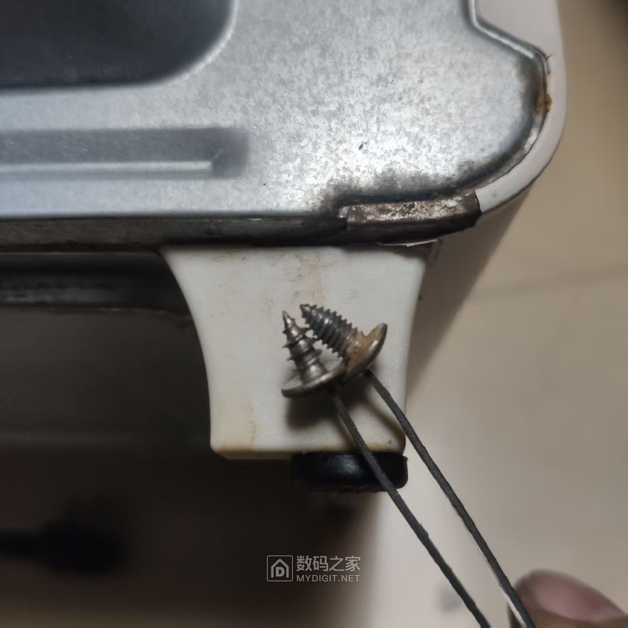

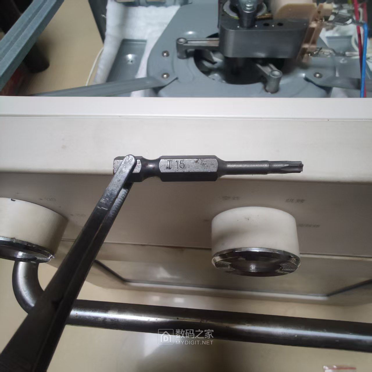

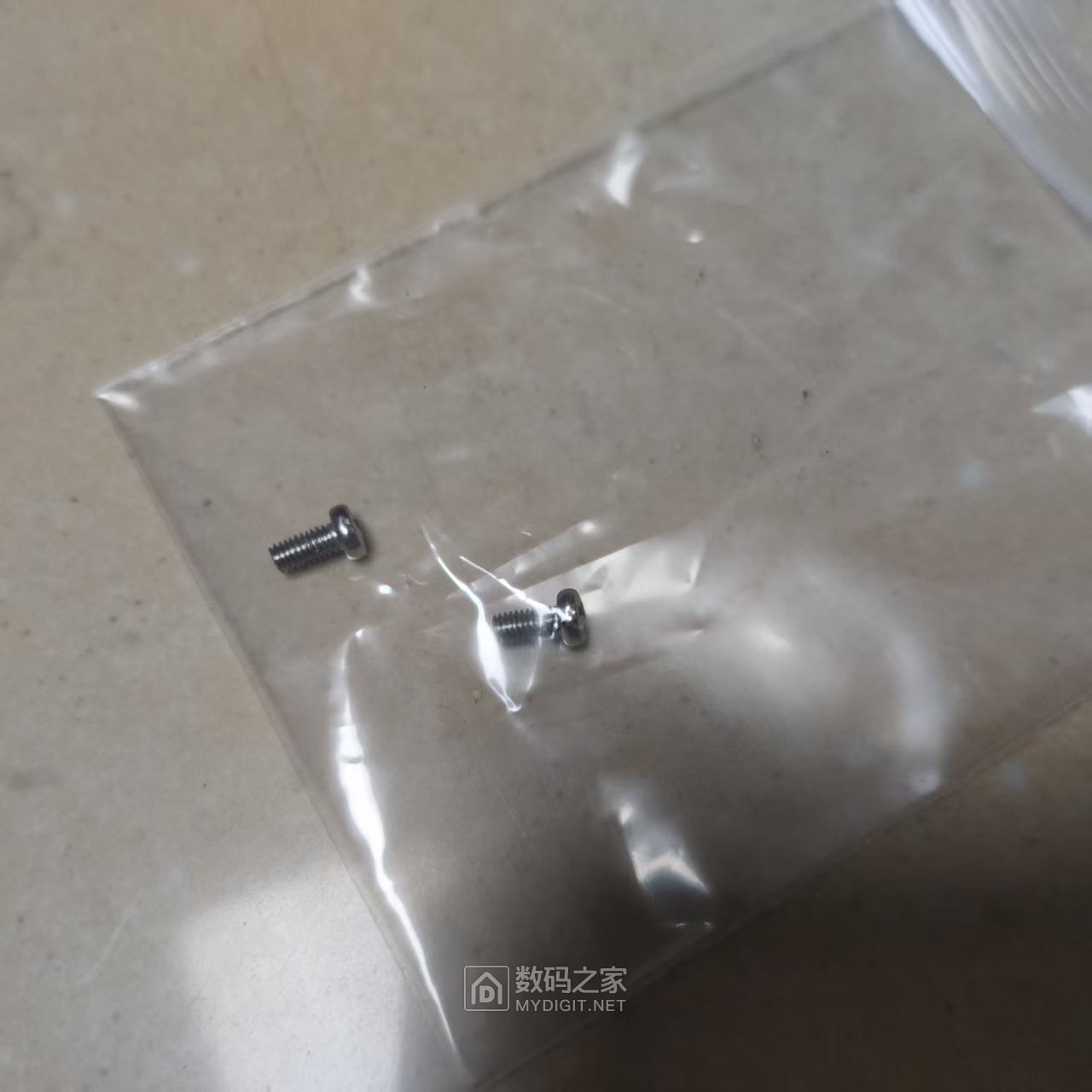

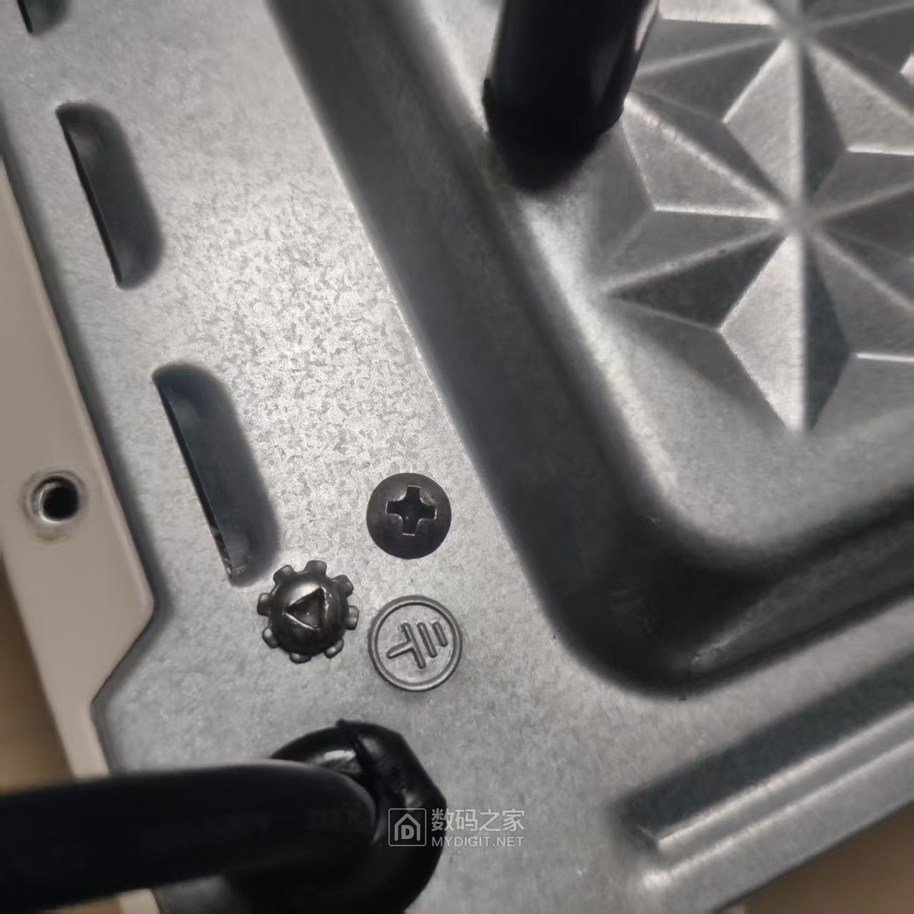

2颗防拆6星螺丝
6星T15的批头

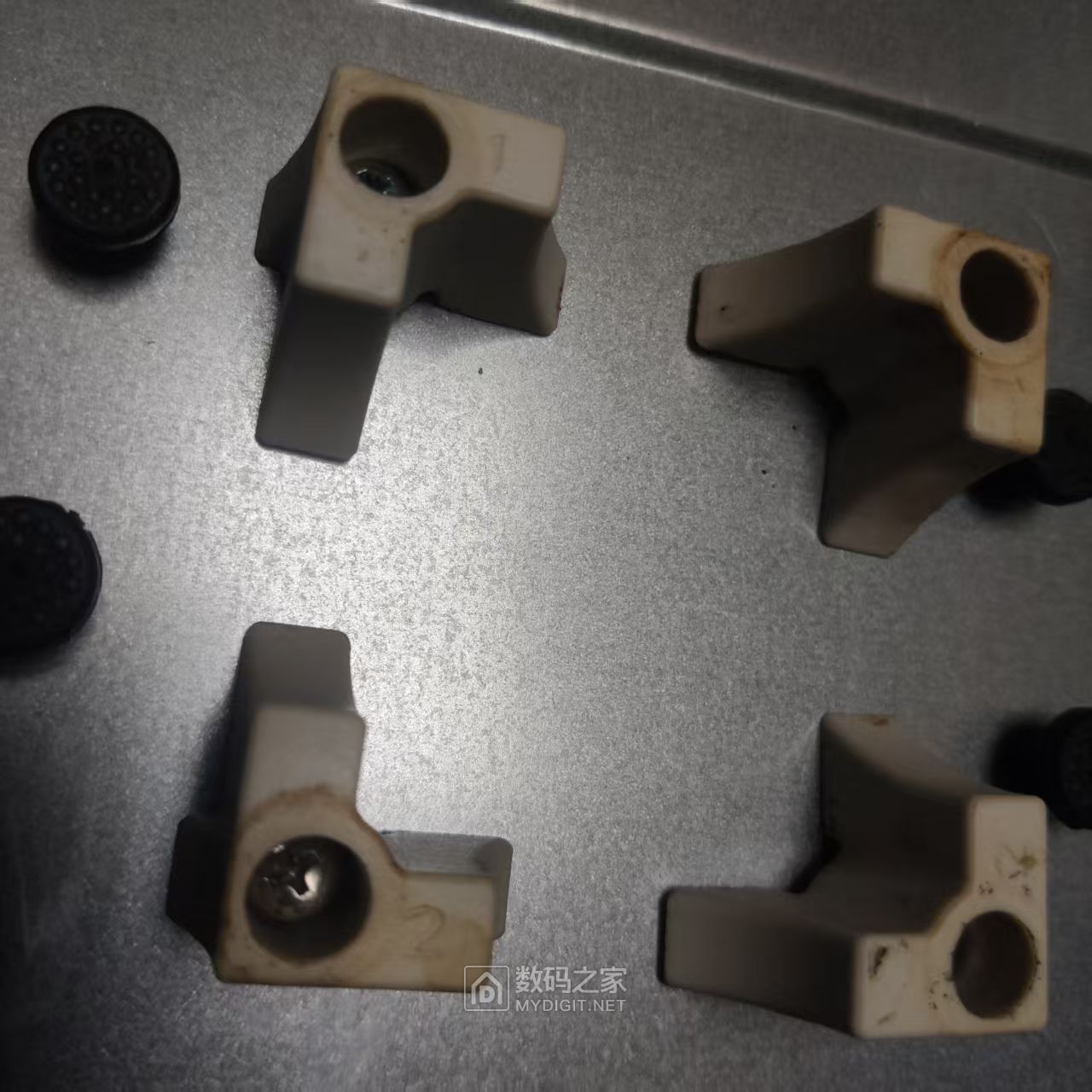

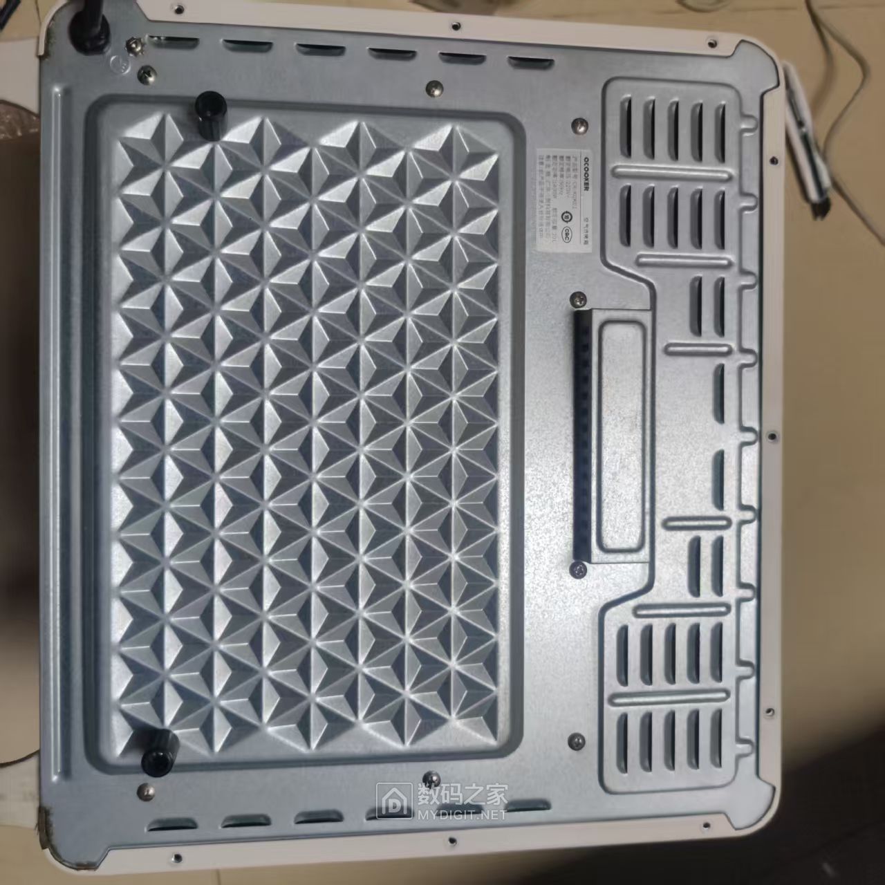

地脚有编号的,对角安装。
地脚除了螺丝眼还要对上插口。
有一个防拆螺丝固定地线和机壳的
太多螺丝眼了

装好了
搞一下清洁,烧碱一点点大概3克兑一壶水,便宜还超好用。
很多油污
一边擦过一边没擦是不是很明显
擦完和新的一样,烤个东西吃
