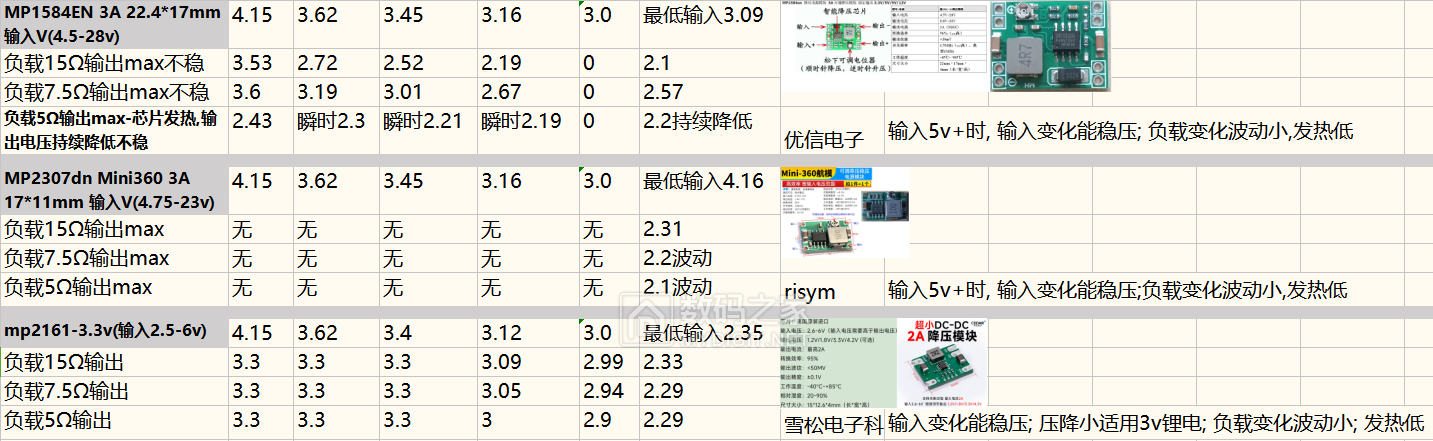

飞利浦理发器qc5130, 原装镍氢电池, 每月1次自用才用了2.3年, 电池就废了, 刚开始能用2次多, 现在1次就没电了(约20分钟).
原装电池型号:SUPPO HSY-AAA0.75-PHP  NiMH 750mah 1738
准备改锂电, 网上找了一些教程包括本站, 降压板全是淘宝高销量瞎选的,根本不符合锂电池降压需求.
有用单个二极管压降0.9v, 降压后2.1-3.3v, 电压还是不稳, 原装就没有稳压电路, 低电量时理发不顺拽头发, 既然费事改了就弄好点.

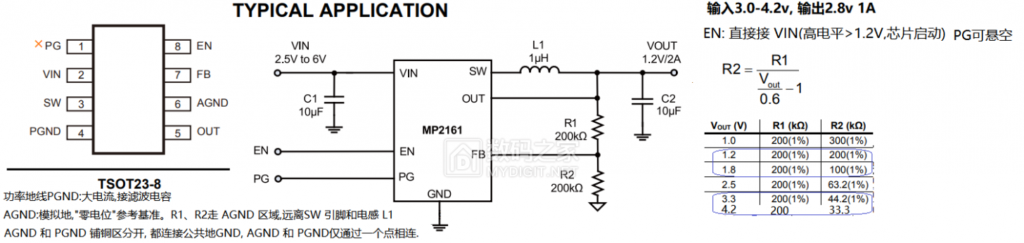

测试三款降压模块: MP1584EN,Mini360(MP2307dn), mp2161  在锂电池电压范围内的最低压降和稳压效果, 只有mp2161-3.3v 符合.
MP1584EN虽然勉强能用, 但是电压不稳, 压降过大. 搜索引擎结果还有教程用Mini-360的, 锂电池中低电量压根本没输出.
(最低适用电压可能稍微偏高,不会差太多, 测试一个,输入用另一个降压模块5v供电代替锂电,电位器碰一下电压就飞了, 很难线性调节)

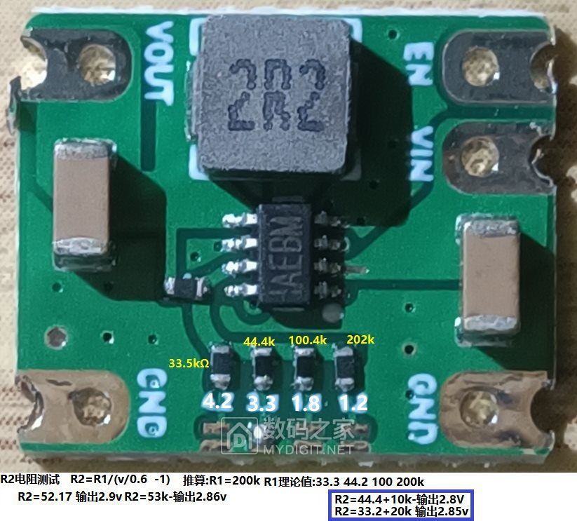

理发器原装镍氢电池满电压2.9V,mp2161没有找到2.9V, 根据mp2161应用电路需要稍微改动即可. 就是这个原装焊盘太小了,目测≤0402, 目前思路准备串联电阻 .

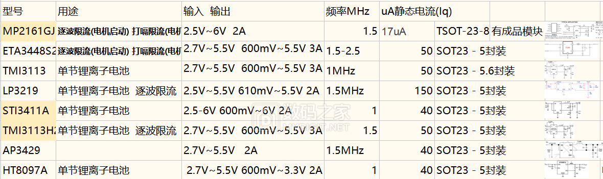

另外立创商城找了一些符合需求,但是没测试的降压ic, 仅供参考
