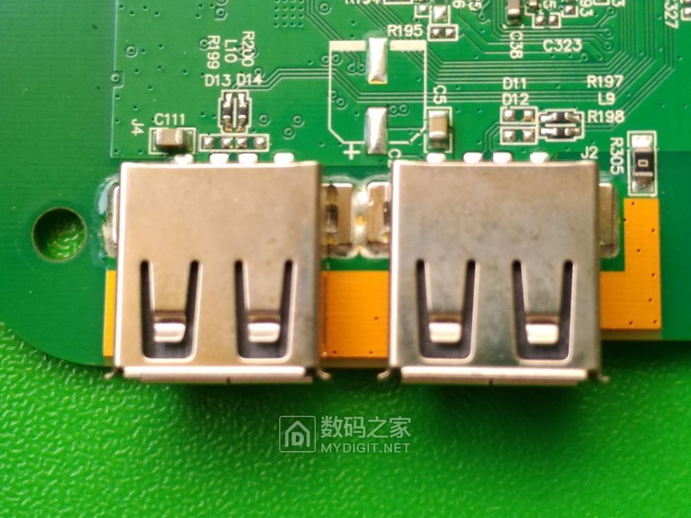

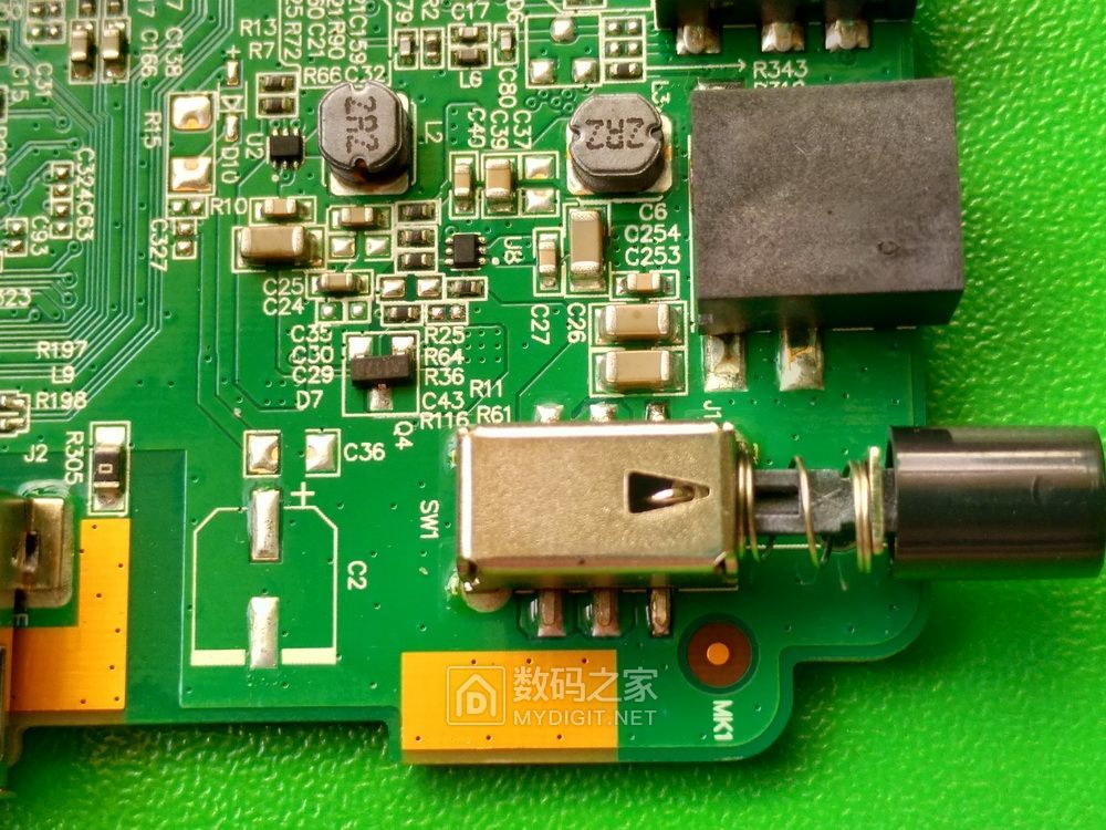

接口算是比较齐全的:网口,TF,HDMI,AV,电源,开关
右侧有2个usb口

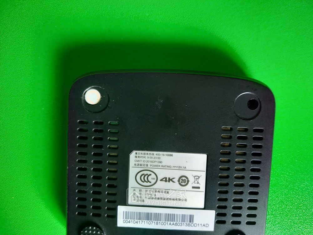

取下防拆贴纸
改个位置

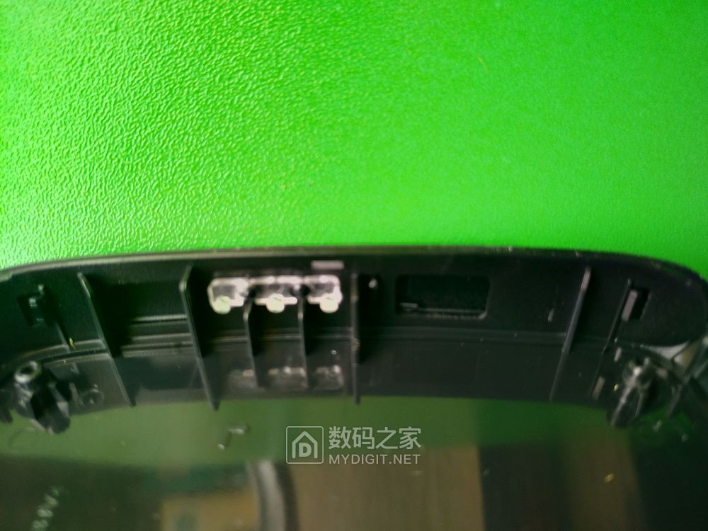

前方2个脚垫下有固定螺丝,左侧有防拆贴纸
取下

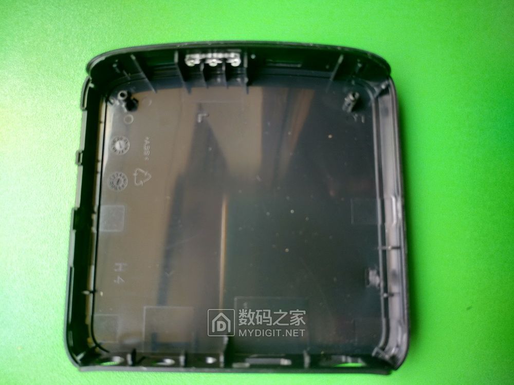

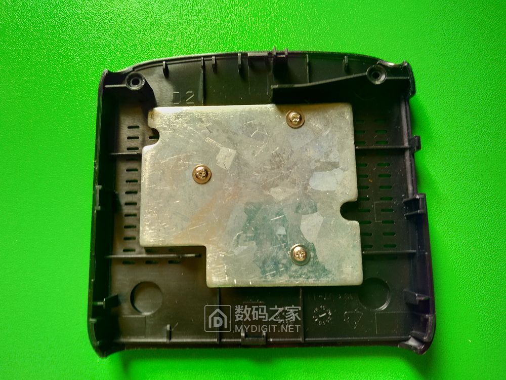

揭开底座,底座上有铁块配重
注意卡扣位置

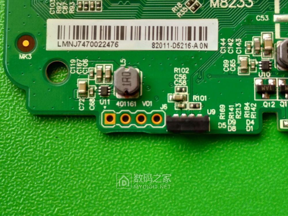

网口

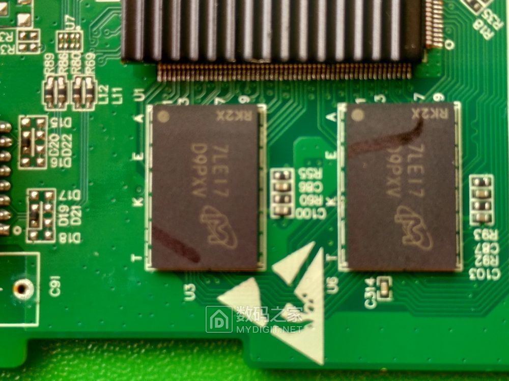

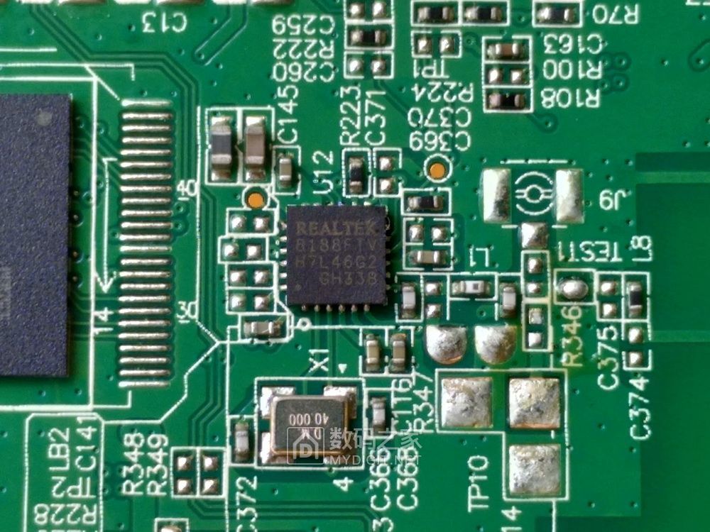

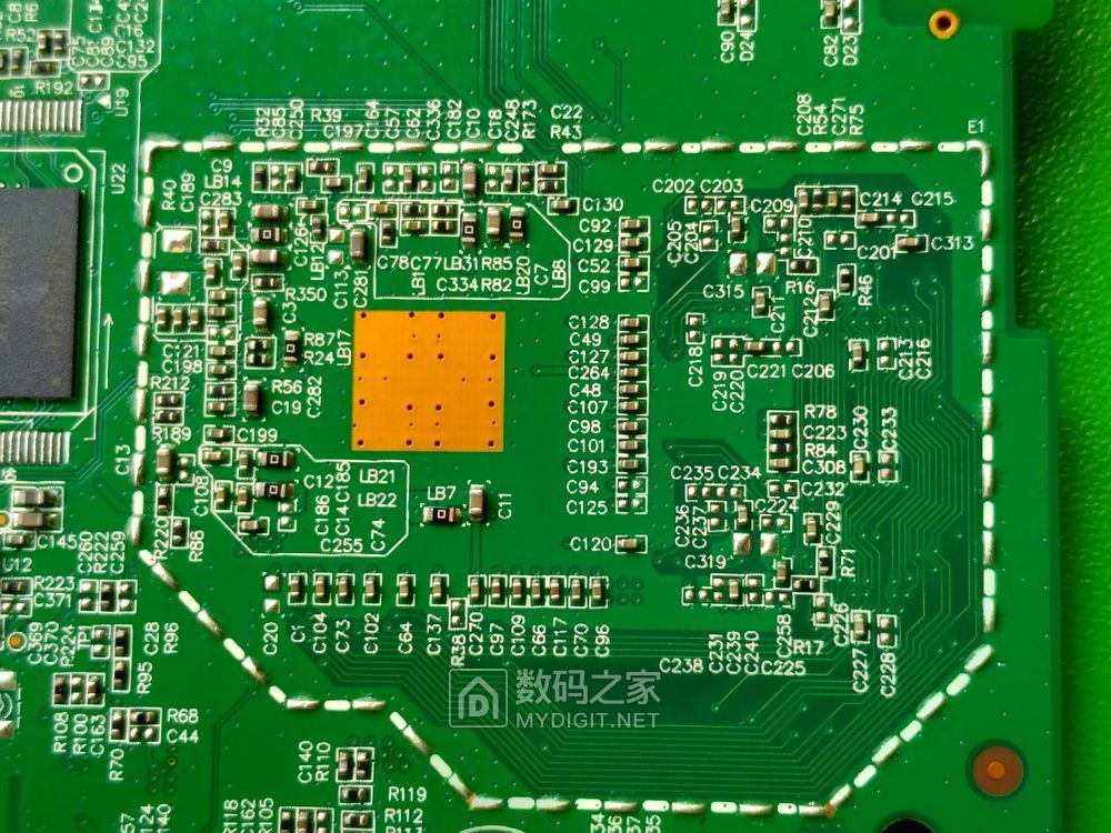

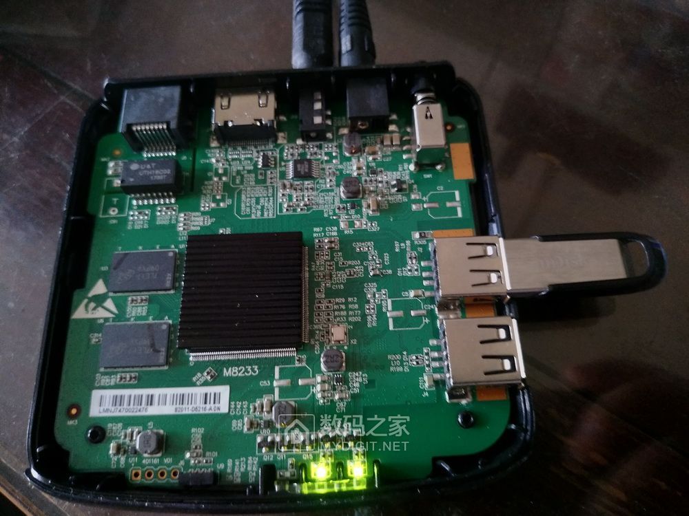

和网上的有点区别,主控上贴了散热片

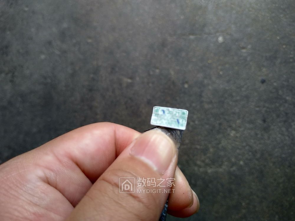

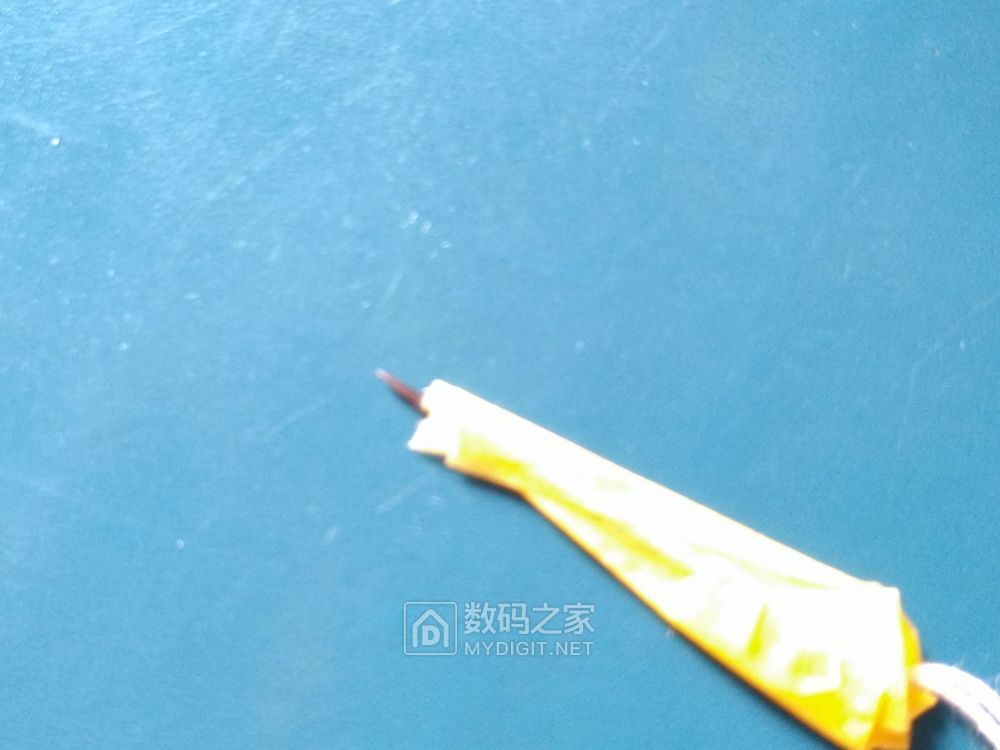

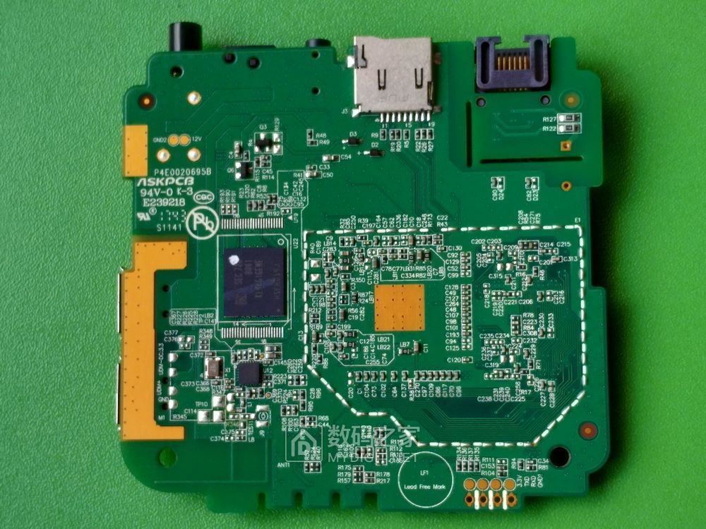

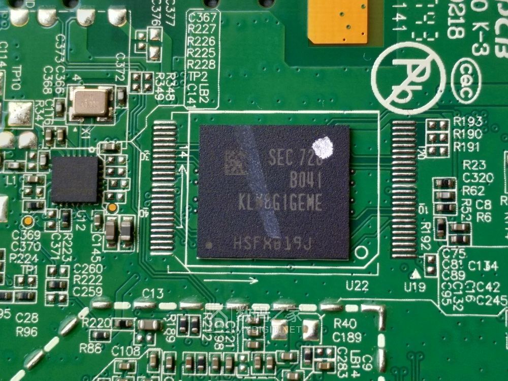

短接CPU的1,2脚,只需要一根缝衣针。包上一些防止短路

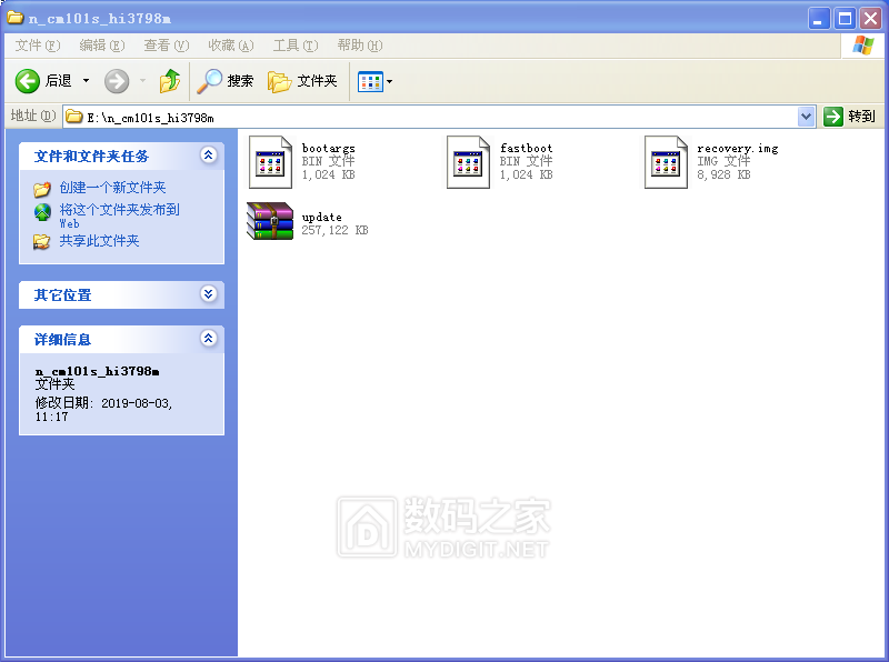

U盘以FAT32格式化。根目录下放入解压后的四个文件,U盘里只能放解压后的四个文件,其他的东西千万别放,文件夹也不能有。
机顶盒接上电视,用针卡在1脚和2脚之间,把1脚和2脚短路即可。U盘插入靠近后方接口的USB

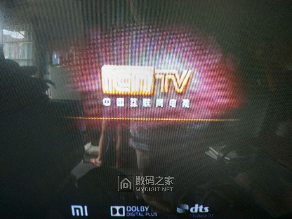

通电20多秒后,电视有安卓机器人出现就说明开始刷机了,拿去短接的缝衣针。

楼主刷过 移动魔百盒 mgv2000 创维代工 配置S905L 无线RTL8822BS 正面一颗内存,反面一颗内存颗粒,一共2颗,我也不知道这算是单DDR还是双DDR, 我看板子上正反面都还各有一个内存的空焊盘, 我在某论坛找了几个卡刷包,都刷不进去,

CPU 左下角那个圆圈是不是1脚标志,,,,你说的1,2脚,没有图片弄不好变砖:lol:
参与人数 1家元 +10 收起 理由
xuyaz + 10 我把针短接的位置都拍上图了,这应该不会看.

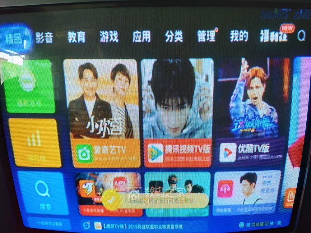

偶没刷机,就TTL装上当贝桌面,装其他APP没压力,也可以切换回原移动桌面
