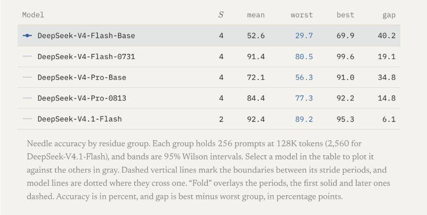

该研究评估了基础版和后训练版的 DeepSeek-V4-Flash 和 DeepSeek-V4-Pro,以及后训练后的 DeepSeek-V4.1-Flash。
模型通过分块 KV 缓存压缩以固定步幅将连续标记的窗口压缩为更少的缓存条目,能够减少长上下文推理的内存和注意力成本。

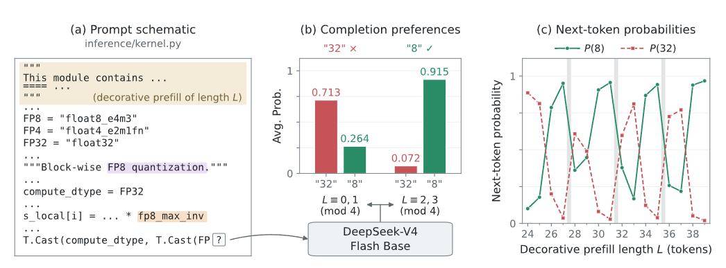

然而,这种压缩还引入了一个新的位置坐标:Token 的相位,或其相对于压缩窗口边界的位置。
该团队发现使用这种压缩的模型中存在系统性不对称性:相同的信息在一个阶段很容易检索,但在另一个阶段很难检索。团队将这种检索性能的周期性变化称为相位敏感性(phase sensitivity)。
在采用此类压缩的大型开放权重模型中,长上下文检索准确度在各个阶段之间可能相差高达 40 个百分点,从而揭示了平均基准分数可能掩盖的周期性弱点。
