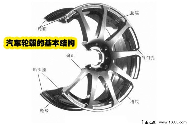

       二、汽车轮毂的基本结构:
       1、 轮辋:与轮胎装配配合,支撑轮胎的车轮部分。
       2、 轮辐:与车轴轮毂实施安装连接,支撑轮辋的车轮部分。
       3、 偏距:轮辋中心面到轮辐安装面间的距离。有正偏距、零偏距、负偏距之分。
       4、 轮缘:保持并支撑轮胎方向的轮辋部分。
       5、 胎圈座:与轮胎圈接触,支撑维持轮胎半径方向的轮辋部分。
       6、 槽底:为方便轮胎装拆,在轮辋上留有一定深度和宽度的凹坑。
       7、 气门孔:安装轮胎气门嘴的孔。

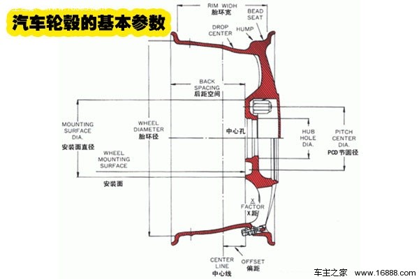

       1、轮毂尺寸:其实就是轮毂的直径,我们经常能听到人们说的15寸轮毂、16寸轮毂这样的说法,其中的15、16寸指的就是轮毂的尺寸(直径)。
       一般在轿车上,轮毂尺寸大,轮胎扁平比高的话,在视觉上可以起到很好的张力效果,而且在车辆操控的稳定性方面也会有所增加,但是随之而来的就是油耗增加这样的附加问题。
       2、轮毂宽度:轮毂宽度又俗称为J值,轮毂的宽度直接影响到轮胎的选择,同样尺寸的轮胎,J值不同,选择的轮胎扁平比和宽度也就不同。
       3、PCD与孔位:PCD的专业名称叫节圆直径,是指轮毂中央的固定螺栓间的直径,一般的轮毂大多孔位是5颗螺栓和4颗螺栓,而螺栓的距离却也各有不同,所以我们经常可以听到4X103,5X114.3,5X112这样的叫法,以5X114.3为例,就代表这颗轮毂的PCD是114.3mm,孔位5颗螺栓。
       在选择轮毂的时候,PCD是最重要的参数之一,为了安全和稳定性的考虑,最好还是选择PCD与原车一致的轮毂来进行升级改造。
       4、轮毂偏距:英文是Offset,俗称ET值,轮毂螺栓固定面与几何中心线(轮毂横剖面中心线)之间的距离,说得简单些就是轮毂中间螺丝固定座与整个轮圈中心点的差值,通俗点说就是轮毂改装之后是向内缩进还是向外凸出。
       对一般轿车而言,ET值为正,对少数车辆和一些吉普车而言为负。比如一台车的偏距值为40,若是换上了ET45的轮毂,在视觉上就会比原厂的轮毂更缩入轮拱内。
       ET值不仅仅影响到视觉上的变化,它还会与车辆的转向特性、车轮定位角度都有关系,差距过大的偏距值可能导致轮胎不正常磨耗,轴承易磨损,甚至根本无法正常安装。
       大多数情况下,同一个品牌的同一款样式的轮毂会提供不同ET值可以选择,改装之前要考虑综合因素,最保险的情况是在不改装刹车系统的前提下,保持改装轮毂的ET值与原厂ET值相同。
       5、轮毂中心孔:中心孔是用来与车辆固定连接的部分,就是轮毂中心与轮毂同心圆的位置, 这里的直径尺寸影响到我们安装轮毂是否可以确保轮圈几何中心可以和轮毂几何中心吻合。虽然轮毂变位器可以转换孔距,但这种改装存在风险,谨慎试用。

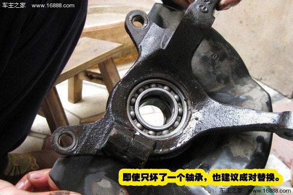

       1、为了最大限度的确保安全和可靠性,建议您不管车龄多长都要经常检查轮毂轴承——注意轴承是否有磨损的早期预警信号:包括任何转动时的摩擦噪音或悬挂组合轮在转弯时不正常的减速。
       对后轮驱动的车辆建议在车辆行驶到38000公里是应对前轮毂轴承进行润滑。当更换刹车系统时,检查轴承并更换油封。
       2、如听到轮毂轴承部位发出的杂音,首先,重要的是找到杂音发生的位置。有许多可能产生杂音的运动部件,也可能是一些转动件与不转动件发生了接触。如果确认是轴承中的噪音,轴承可能已损坏,需要更换。
       3、因为前轮毂导致两侧轴承失效的工作条件相似,所以即使只坏了一个轴承,也建议成对替换。

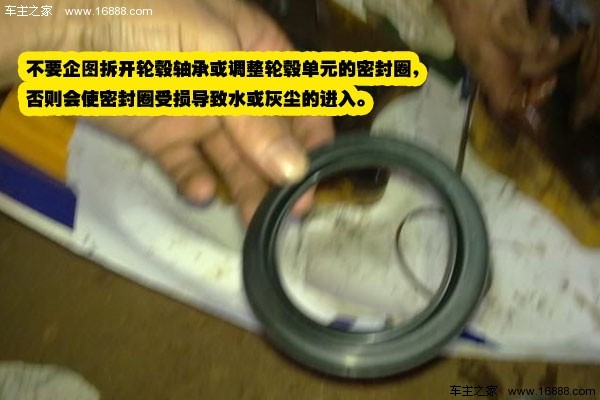

       6、对轮毂轴承单元,不要企图拆开轮毂轴承或调整轮毂单元的密封圈,否则会使密封圈受损导致水或灰尘的进入。甚至密封圈和内圈的滚道都受到损坏,造成轴承的永久失效。

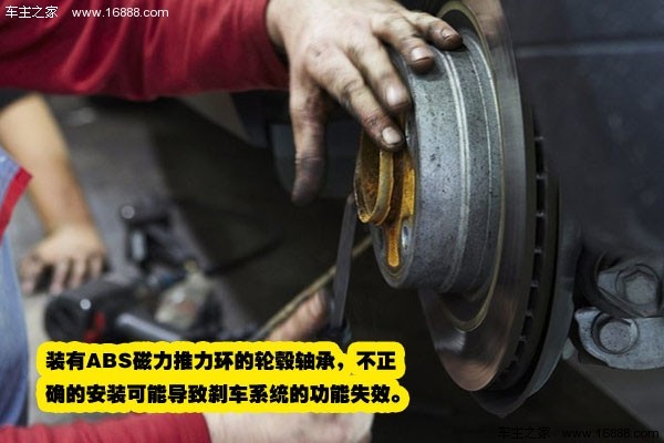

       7、装有ABS装置轴承的密封圈内有一个磁性推力环,这种推力环不能受到碰撞、冲击或者与其他的磁场相碰撞。在安装前从包装盒中取出,让它们远离磁场,如使用的电动机或电动工具等。安装这些轴承时,通过路况测试观察仪表盘上ABS警报针,来改变轴承的操作。
       8、装有ABS磁力推力环的轮毂轴承,为了确定推力环装在哪一边,可以用一个轻小的东西靠近轴承的边缘,轴承产生的磁力就会吸引住它。安装时将带磁性推力环的一边指向里面,正对ABS的敏感元件。注意不正确的安装可能导致刹车系统的功能失效。

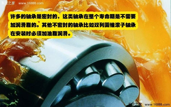

       9、许多的轴承是密封的,这类轴承在整个寿命期是不需要加润滑脂的。其他不密封的轴承比如双列圆锥滚子轴承在安装时必须加油脂润滑。由于轴承的内腔大小不同,所以很难确定加多少的油脂,最重要的是保证轴承中有油脂,如果油脂过多,当轴承转动时,多余的油脂就会渗出。一般经验:在安装时,油脂的总量要占轴承的间隙的50%。

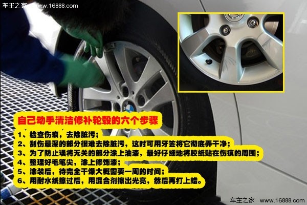

       七、自己动手清洁修补轮毂的六个步骤
       1、检查伤痕,如没有伤至轮毂内侧,可以简单地修补好,使用油漆稀释液,擦拭伤痕周围,去除脏污;
       2、刮伤最深的部分很难去除脏污,这时可用牙签将它彻底弄干净;
       3、为了防止误将无关的部分涂上油漆,最好仔细地将胶纸贴在伤痕的周围;
       4、整理好毛笔尖,涂上修饰漆,漆干燥后稍稍收缩,最好涂得稍稍凸出一些;
       5、涂装后,待完全干燥大概需要一周的时间。干燥后用耐水纸蘸上肥皂水涂抹,使表面平滑;
       6、用耐水纸擦过后,用混合剂擦出光亮,然后再打上蜡。
