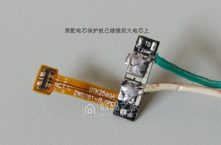

实际上家里怕挂牛脖子上不方便很少用,正好物联卡到期要换卡,然后不小心忘记这事,放在车里电量用光后自己关机了。开机大概1.5分钟左右亮灯并发出提示音后自动关机,插电可以自动开机,然后到1.5分钟左右后又是提示音关机。

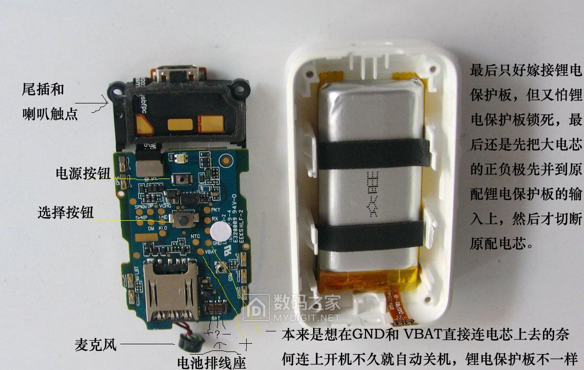

       网上一查米兔定位电话自动关机的可不少。当初改电池时买的大电芯自带保护板(保护板输出只有正负极,没有电池识别脚),只接正负极到主板上能开机,但不久就会自动关机,没办法把原装的电池的保护板嫁接到大电芯上去最终才正常使用。原装电池的保护板是带电池识别脚的,下图中右边是保护板输出正极,左边保护板输出是负极,中间写了NCT的是电池识别电阻脚(其实应该是NTC,应该是印刷错误)。电池识别脚通过一个电阻和保护板负极相连。现在会自动关机的已经坏的测量NTC脚到负极的阻值是8.6KΩ,通过论坛的一篇帖子深入学习了下https://www.mydigit.cn/forum.php?mod=viewthread&tid=750&extra=
      然后不要保护板,直接电池接到主板上的VBAT正极和GND负极,同时在GND和NTC之间串联一个10K的色环电阻,开机不再关机,自动关机的原因是因为主板检测到电池异常然后自动关机以保护主板。最后保护板还是要用的,不容会充爆了,只保留主板上串联一个10KΩ电阻(焊盘较大好操作),保护板上的识别电阻要去除掉(烙铁沾锡提拉几次就能粘下来,注意操作时保护板要断开电池)
