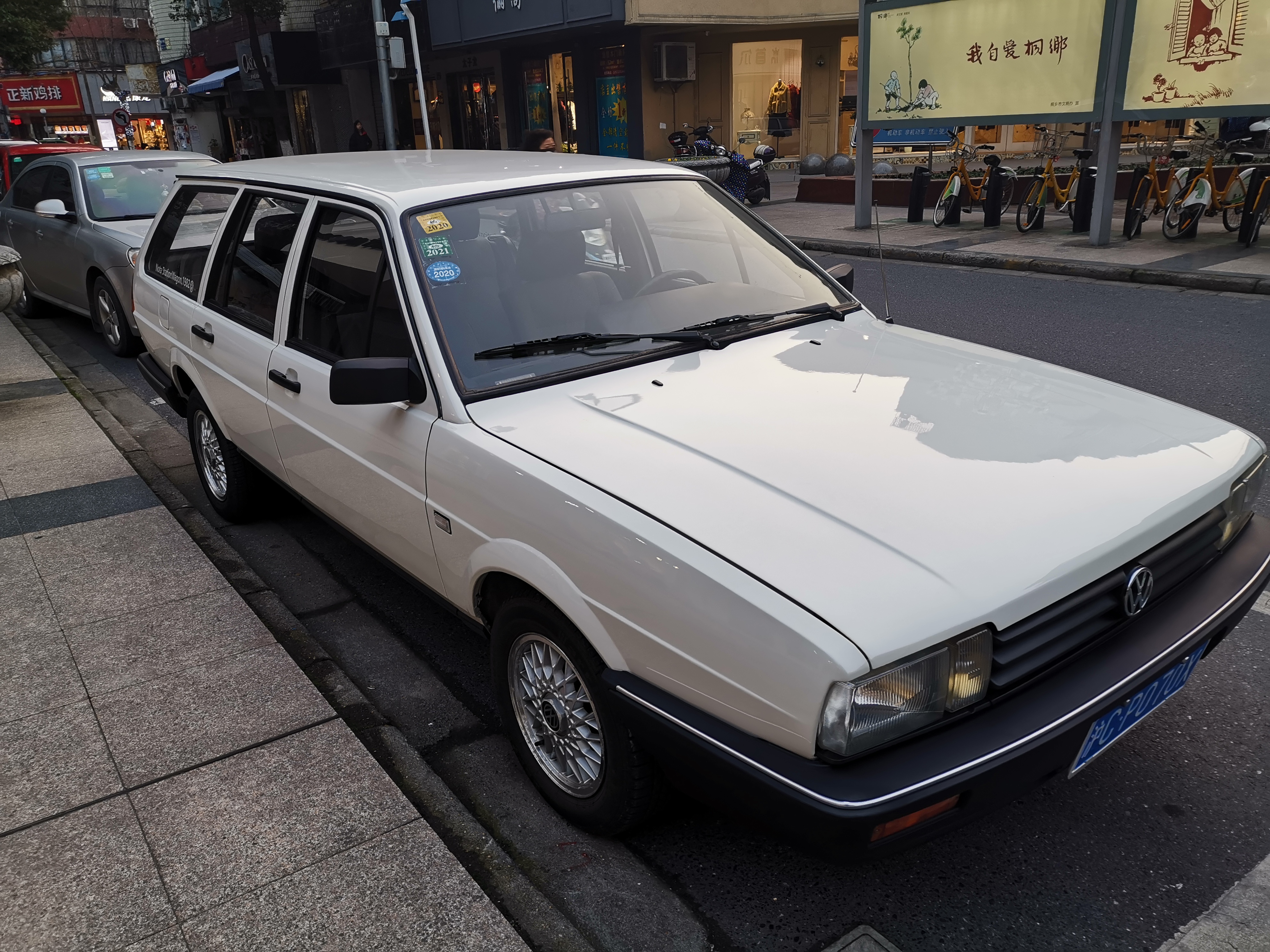

发表于 2020-2-9 18:35:03 | 显示全部楼层
关键 普桑的防撞性能跟不上时代了,碰撞测试肯定最后一名
发表于 2020-2-10 20:50:35 | 显示全部楼层
老普桑跟老捷达 安全出名的差 撞车了驾驶室先扁 以前计程车见多了。。。
化油器要实现冷车加浓 开空调提怠速 急加速加浓 这一堆杂七杂八的附件就多了。。
发表于 2020-2-16 10:29:50 | 显示全部楼层
我哥的桑旅好多年以前被追尾了,后备箱那块直接进到驾驶座后排了,车大架子变形了,直接报废了
