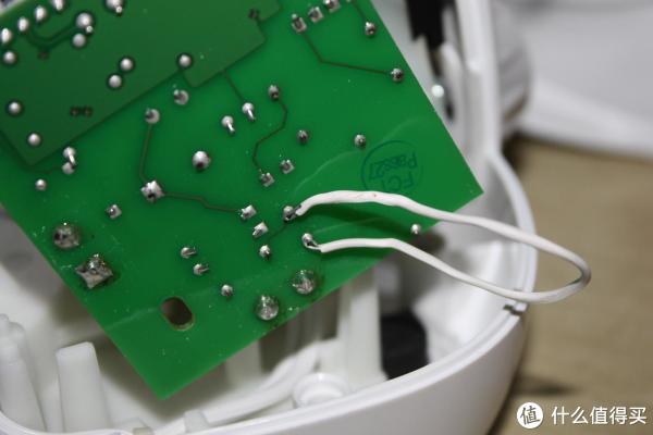

小编是我超级菜鸟,维修好的方法也是找了度娘,然后一个一个对比,最后用了很简单的办法把自己败家婆娘(海淘了个中国制造的美版洗牙机)修的能冲水,但是开关没用,因为不懂也没找到大神给留下的贴子。只能先用用。
第一个,方型保险丝烧了,我直接按这张图给焊了个跳线方式。。这就是保险丝我也没买,反正败家婆娘用不了几次:biggrin:
这样基本上能亮灯,但是电机不会动,如果这样就好了,那你的运气好,没有烧坏别的东西。先祝贺你。
如果电机不动,请看第二张
那个短铁丝的忽略掉,你们应该不用焊。。注意长的那个两点用根细电线给焊起来,网上的哥们说这是某宝上维修的结果。什么原理呢,好像是芯片烧了。我不管,按样子焊上去。
结果,电机动了,也能调节水压。。。用了两根线搞定。记住还是110V的哦,别再上220V了,再上你就换新的吧。我算是修好了。能不能帮你们,看运气了。
