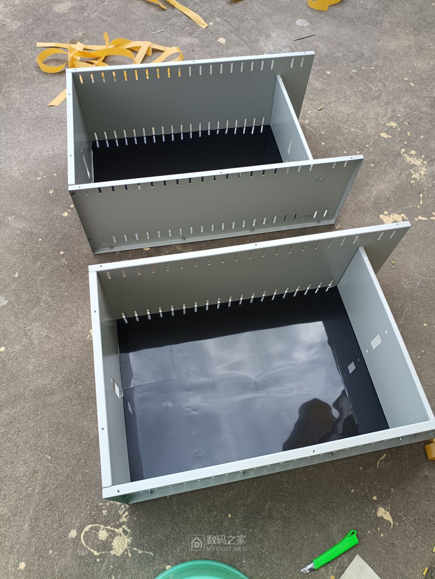

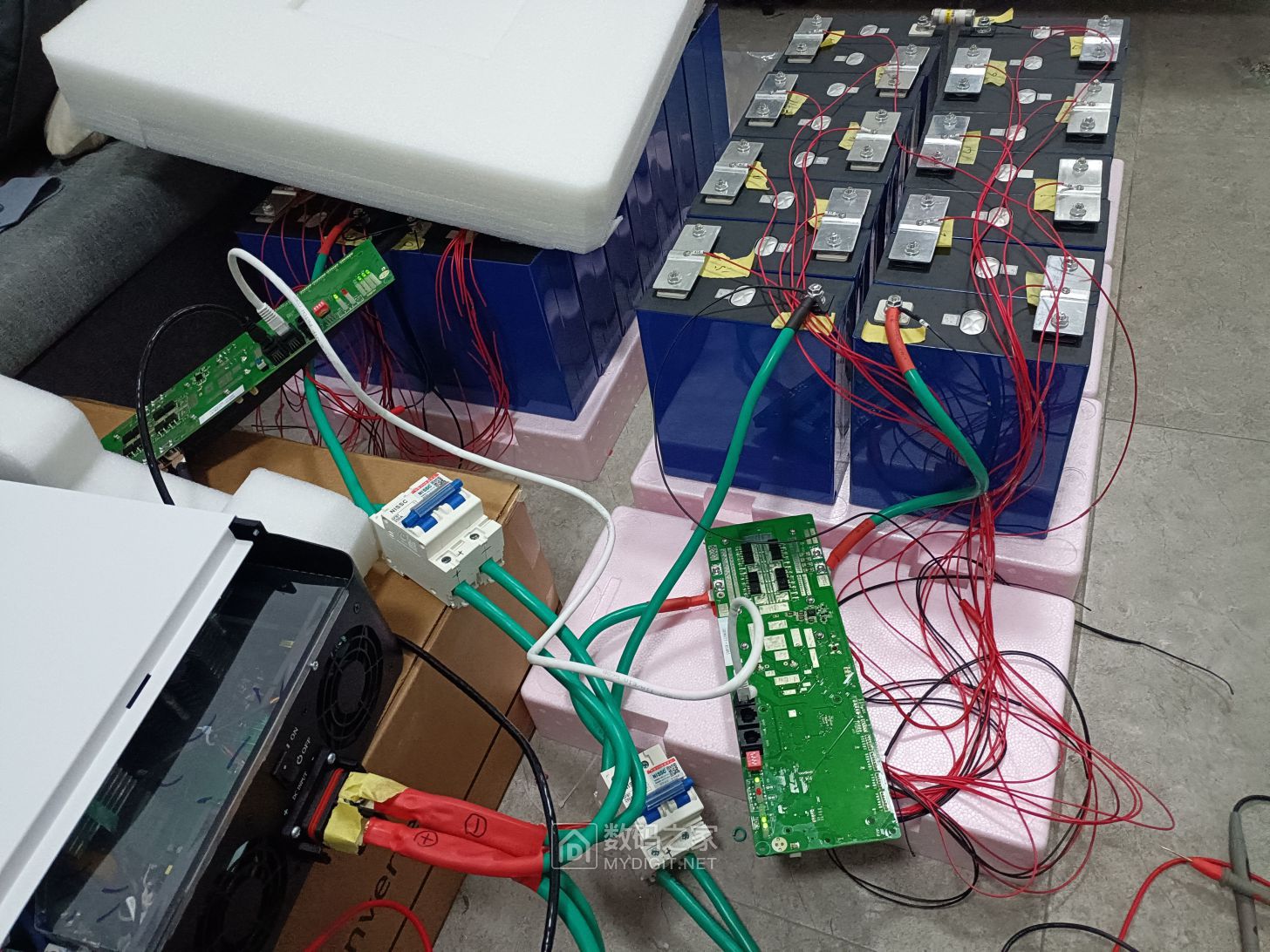

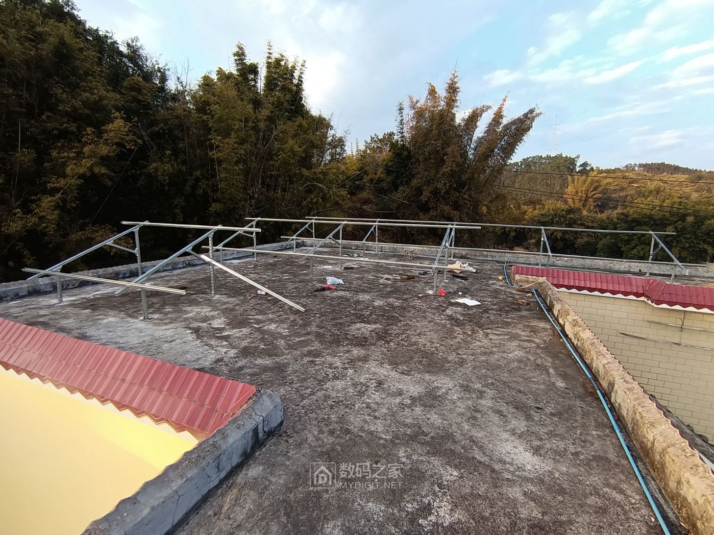

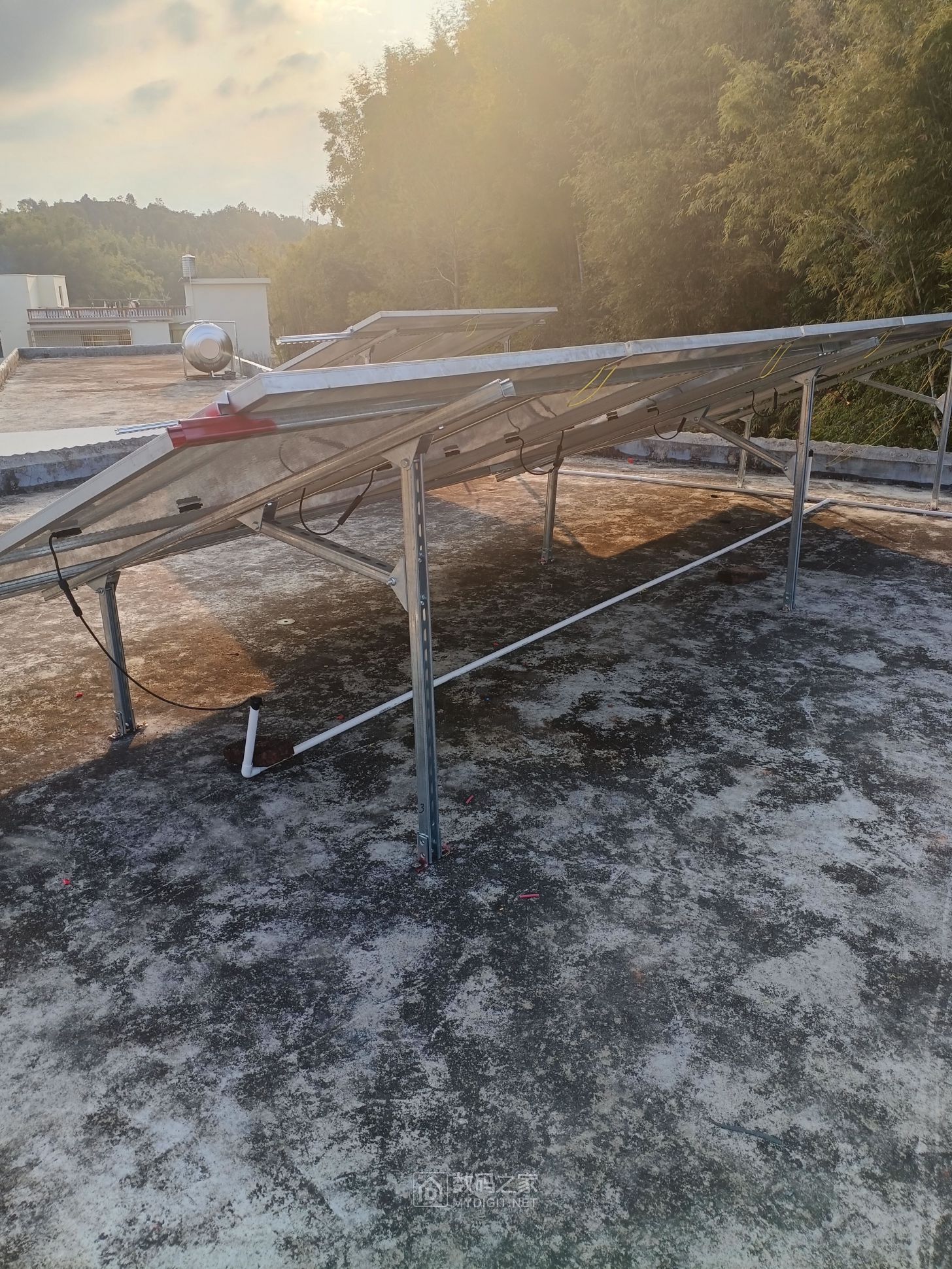

详细参数修改成:8.8kw光伏+6kw逆变+28度电池,这几天整理下就发上来分享下~

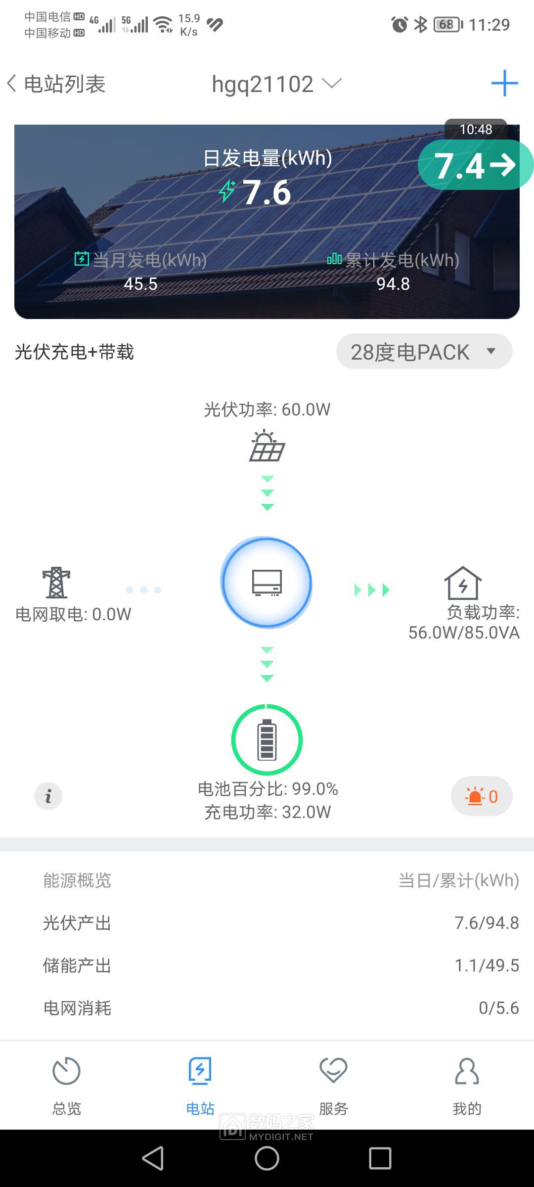

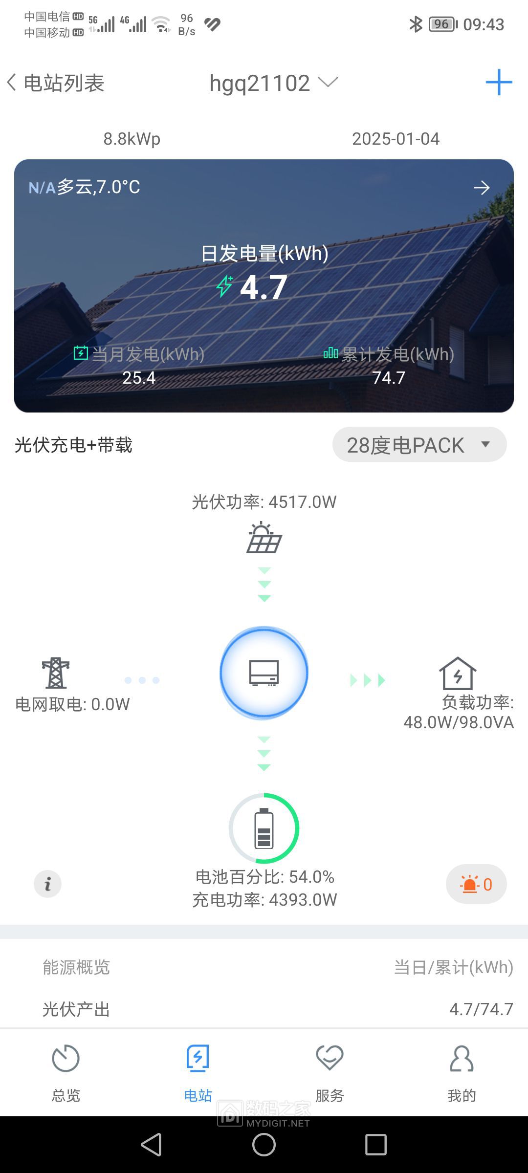

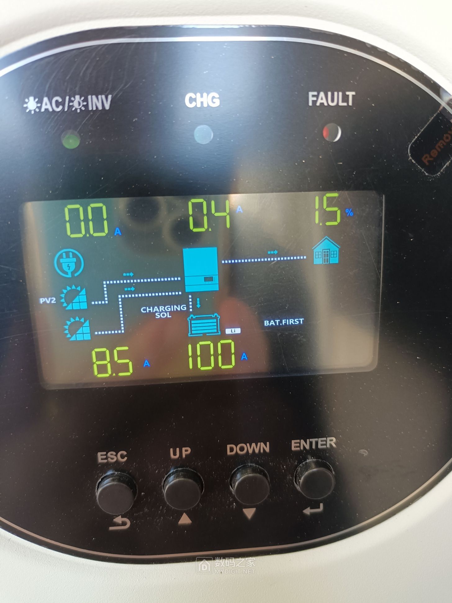

先来个全功率光伏充电(这个逆变最大充电电流就100A)与充满的
//-------------------------以下部分过程

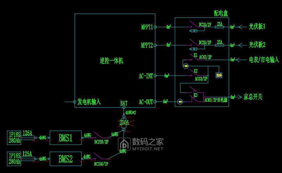

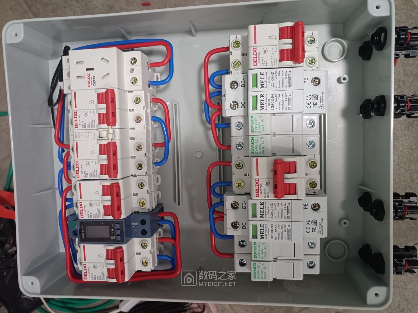

1.配电箱部分:光伏输入开关、保险、浪涌,AC的输入输出各开关与双电源切换(后再换成自动切换)还是市电表,一个

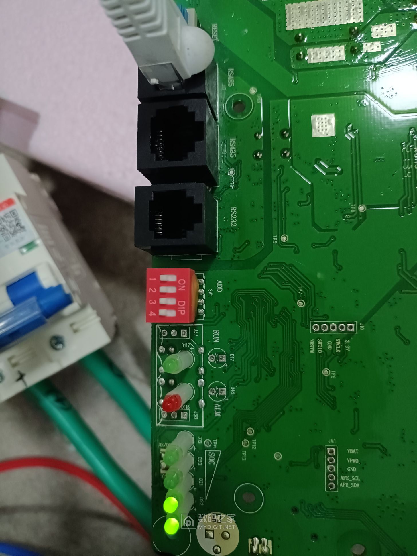

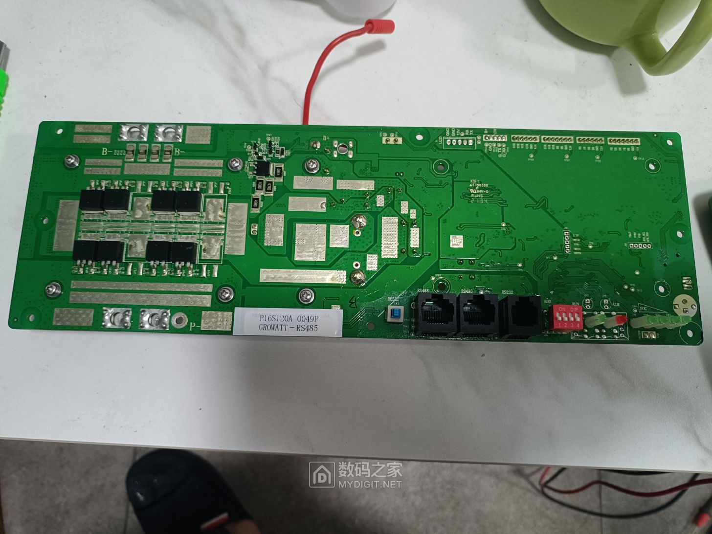

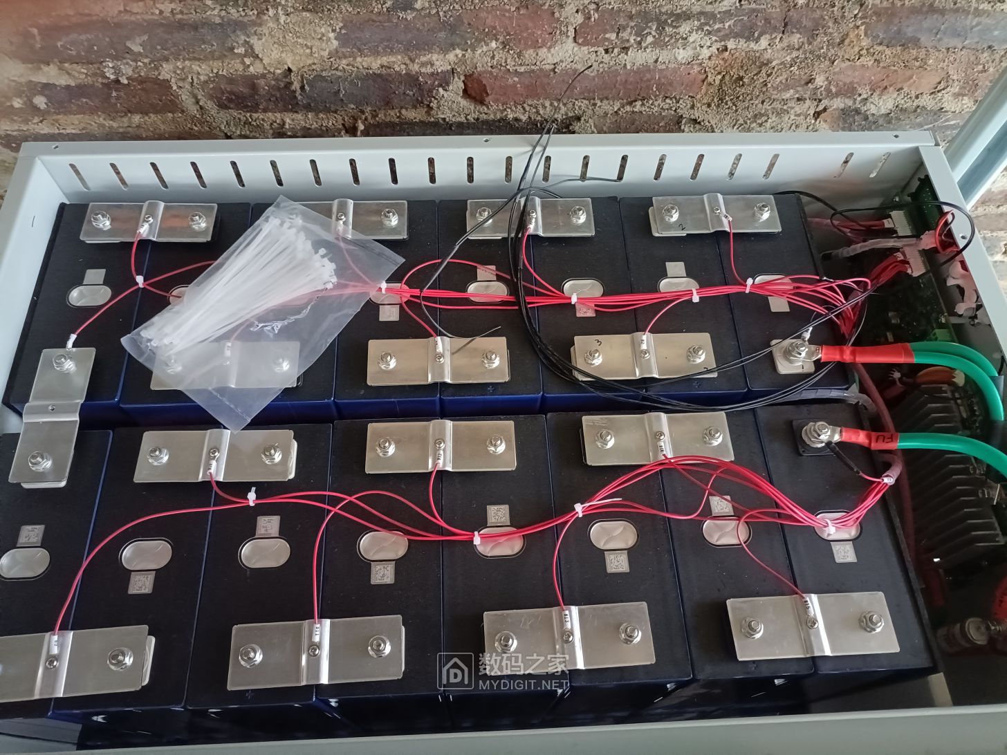

2. 150元二手保护板,最大充放电120A,是可以并机使用(重点),也可以逆变通信保护(重点)

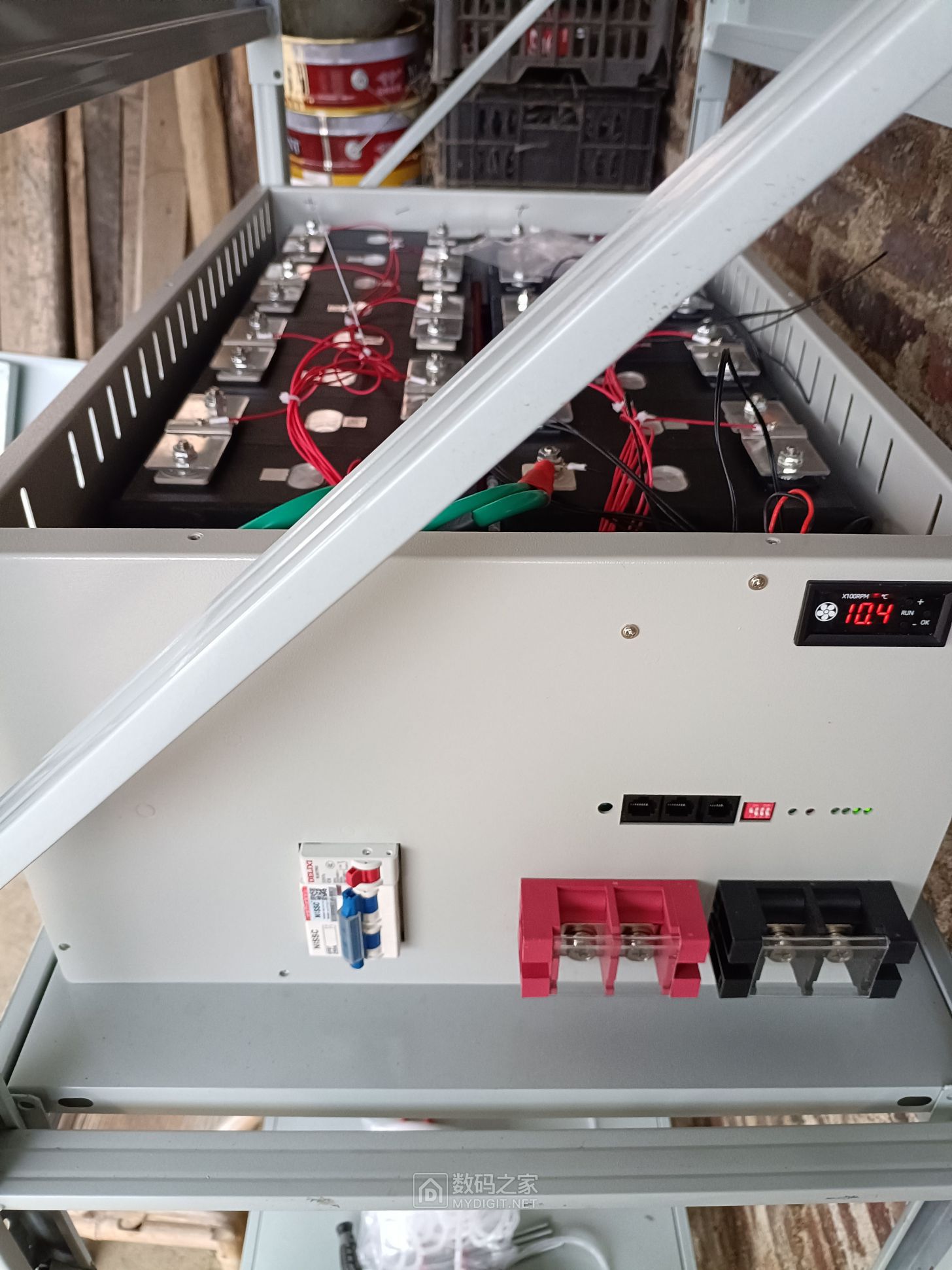

3.电池包前面板组件(输出、输入端子、250A动力开关,还搞了个DCDC降压成12V给风扇温控器,电池包后部有个高速风扇,如果温度高可以帮助降温)
4.在深圳先整套测试好(先把平台搭建好,先简单测试,再打包带回老家组装)

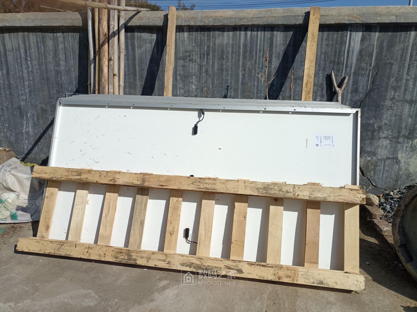

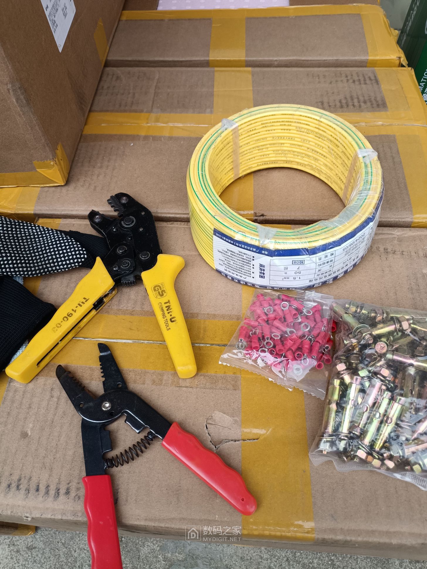

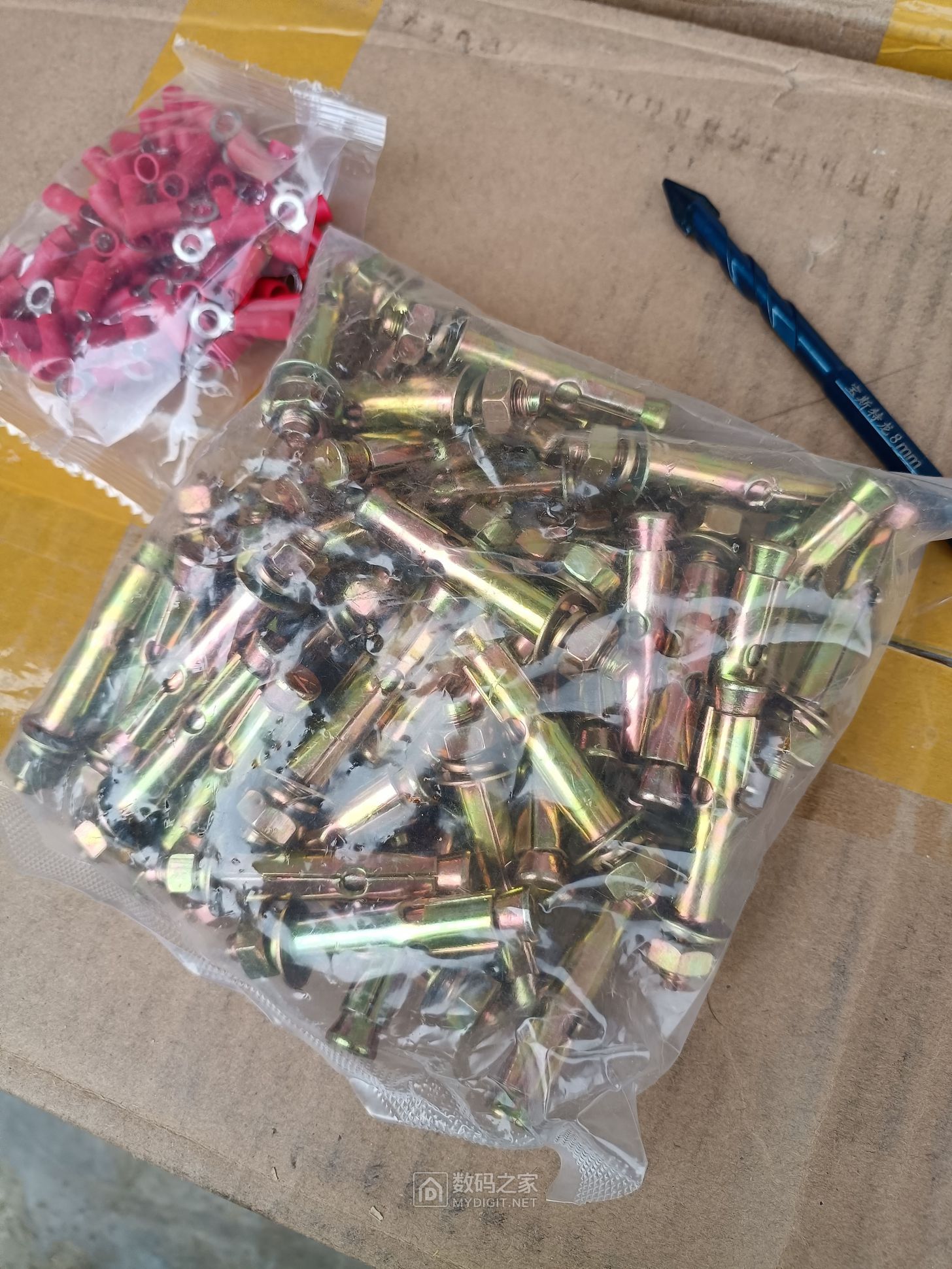

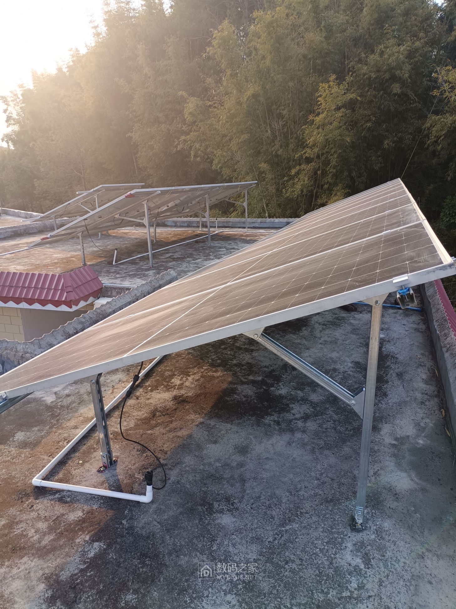

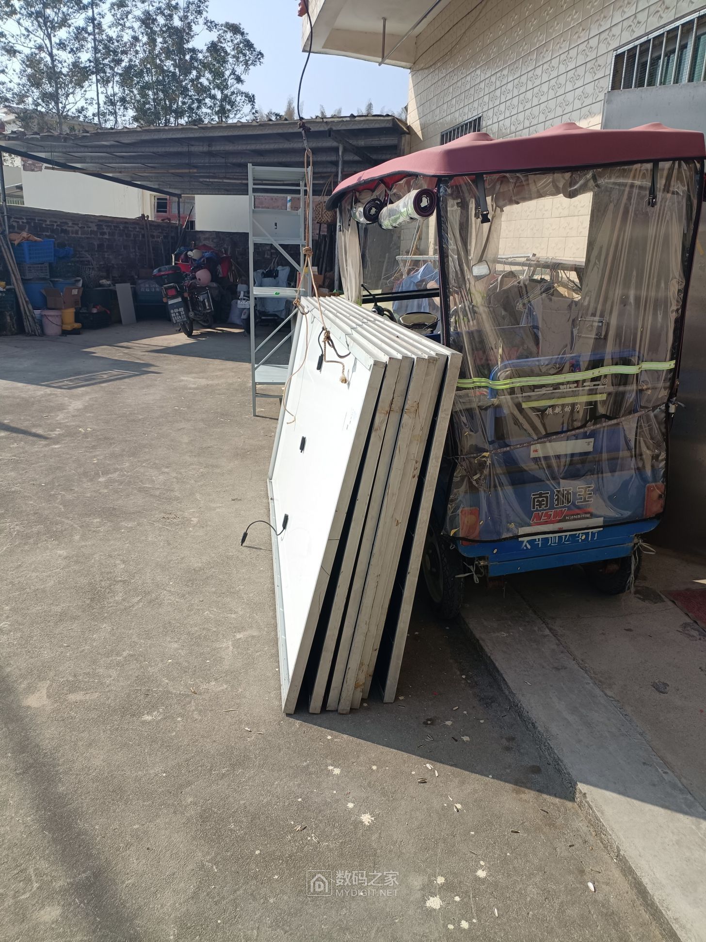

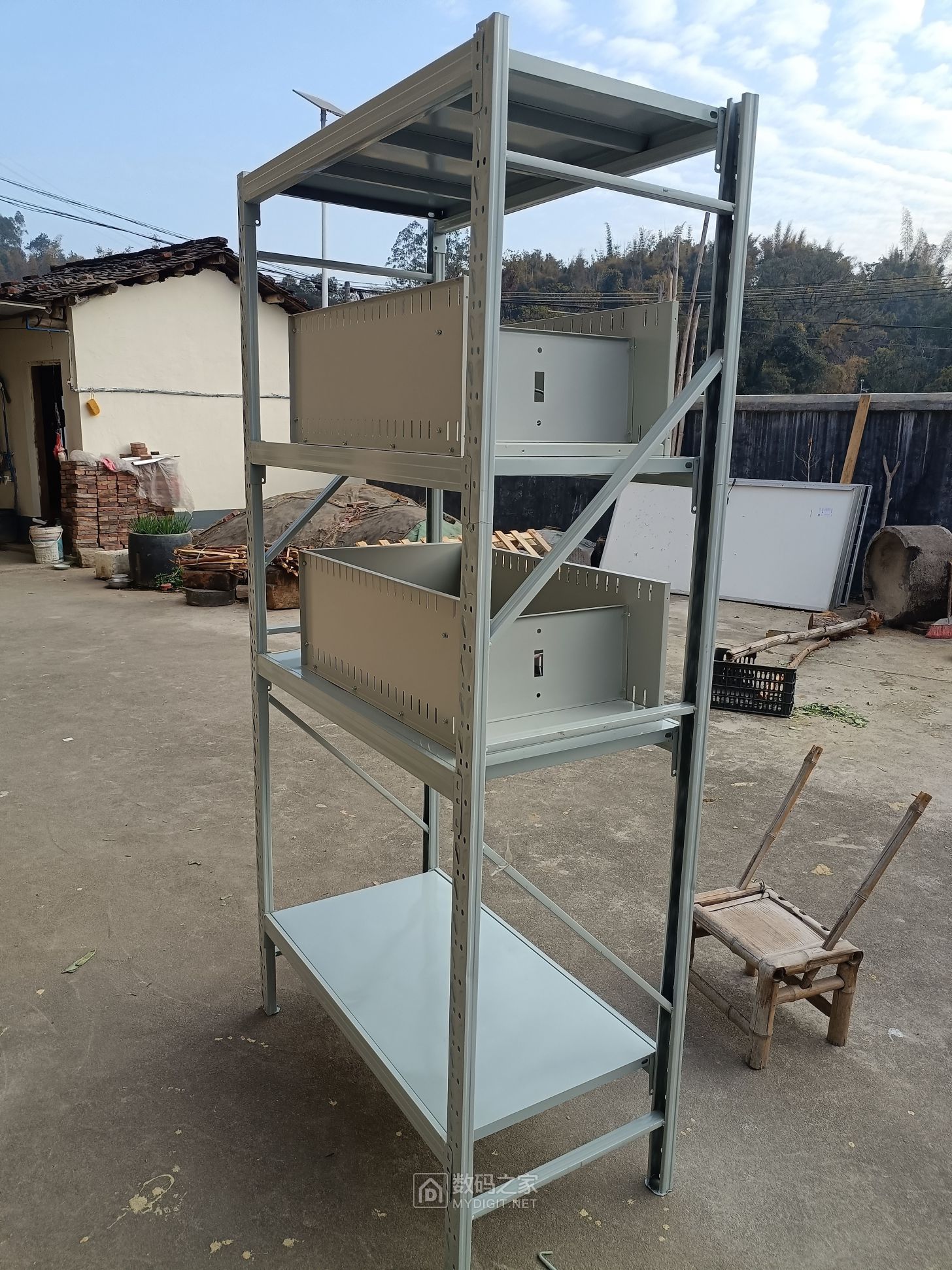

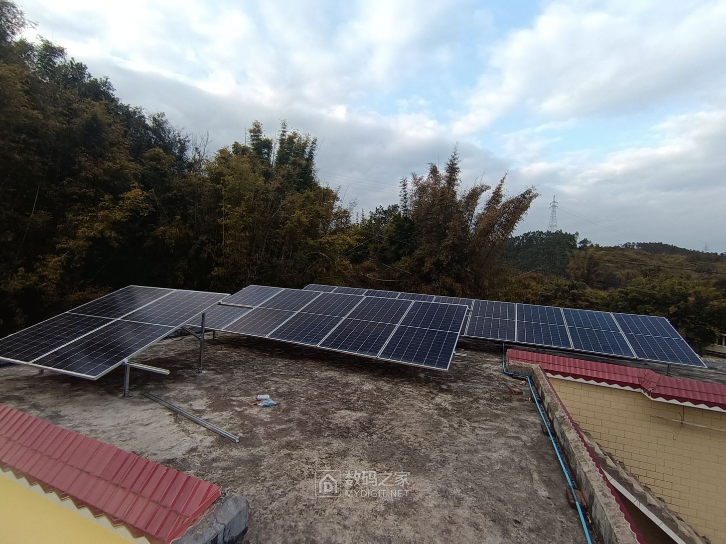

5.光伏部分(工程量十分大,包括吊光伏板,搭建光伏支架,放PV线,线穿管,地线等等,一共3~4天,单人,吊板三人半天)
6.电池包部分(货架组装、电池包组装、采样线束等等,好在部分提前先安装好,单人也大约搞2天,还有各种参数调整,过程中还搞坏了二张保护板)
//------------完,汇总:工程大、如果不是为了用电自由,真的不值!不过基本实现用电自给自足,整个工程花了差不多2W;后续增加其它用电电器;

逆变器先就一台先,不太想再投放太多,后期再如果有必要就再加多一台,并成12KW(一台2600);
电芯我现在是280AH的0.5C充放电,如果满12KW放电(电流大250A,刚好我现在是16串2并的,所以每个电池包就125A也是在电芯充放电规格内);我现在是手动切换开关后期也是想换成自动切换开关;我现在是逆控一体机,如果负载太大时是可以从市电主电源补电(就是电池与市电一起给负载供电;大体:光伏优先给负载供电,如果光伏不足后由光伏+电池供电,再不足后就光伏+电池+市补一共供电)当然总负载不能超过6KW(如果2台并机就12KW); 电池容量问题感觉不太可能真的无限大,都是钱啊,要合理分配使用都是真的,我是比较看中开空调电费问题,这配置也是比较适合我,要空调时天气一定好,不过也要等夏天就比较清楚
