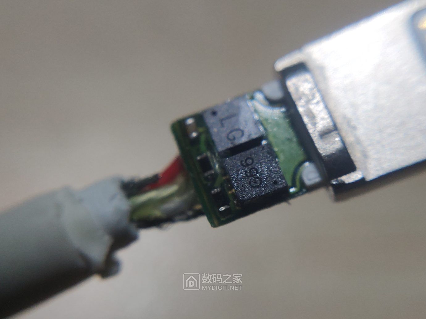

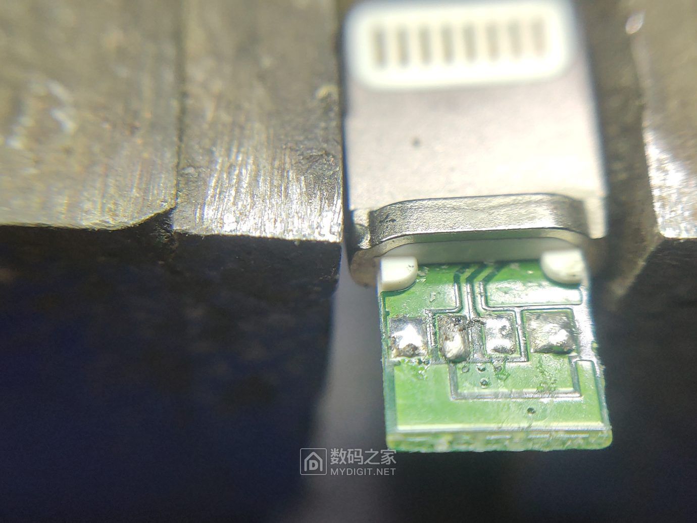

『X折腾』修原装苹果数据线
为啥说是苹果原装?因为这家伙从来不用苹果以外的产品???反正高端人员的处事方式我理解不了。。之前给了一个魅族2A的充电头。。嘿,也不用。。算了。

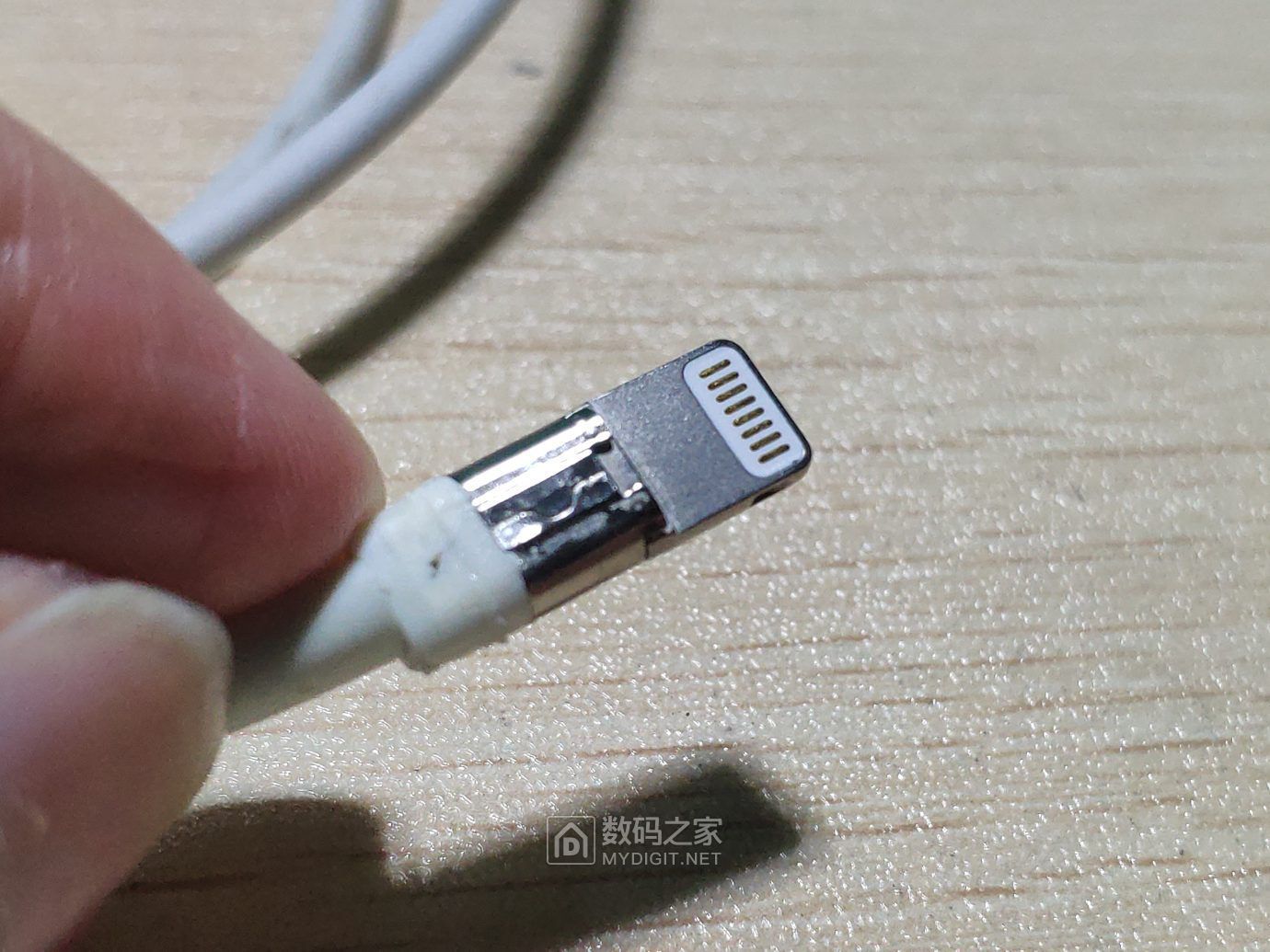

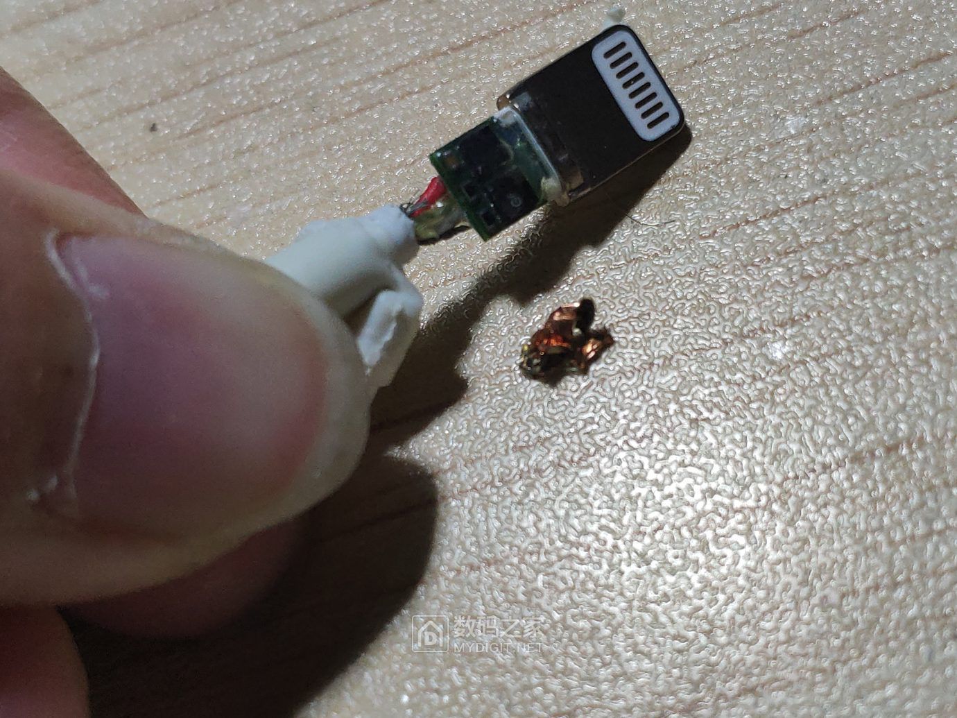

扒皮,露出金属壳

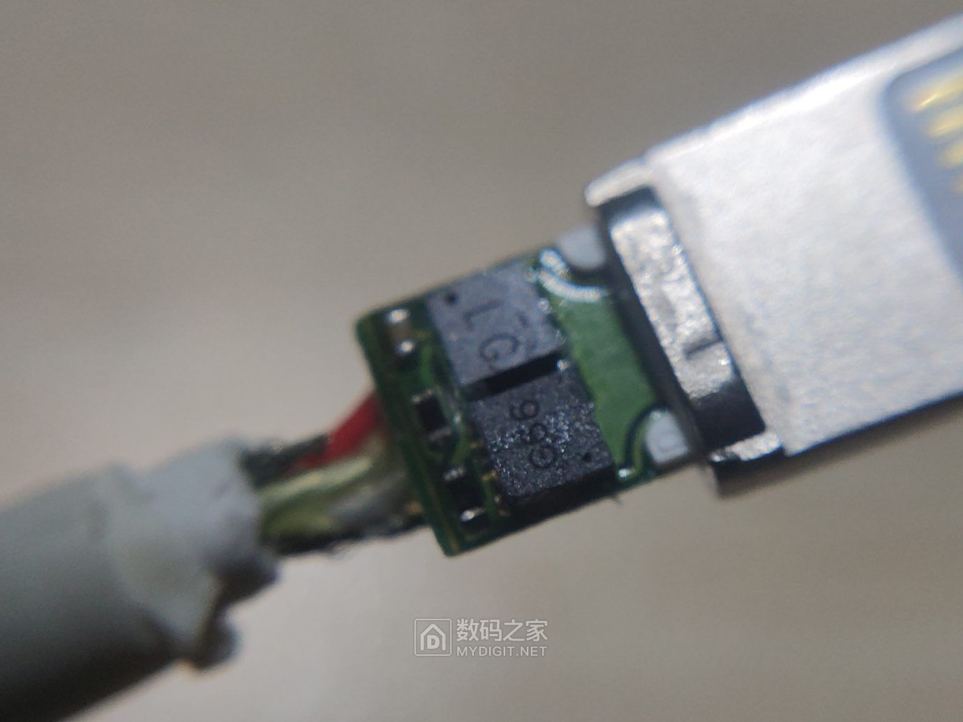

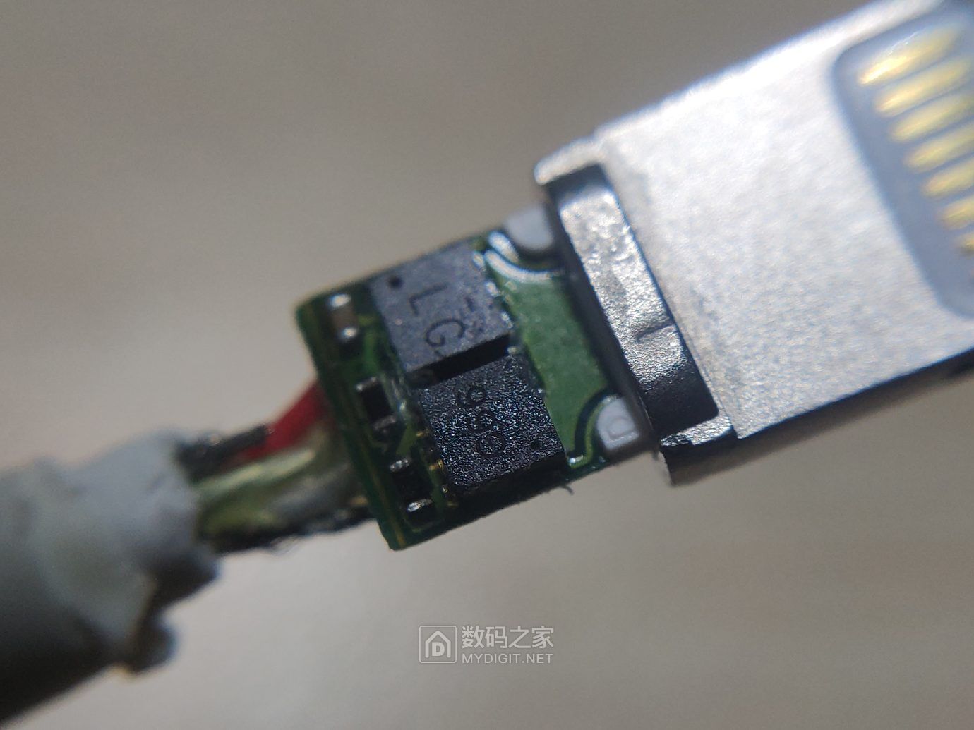

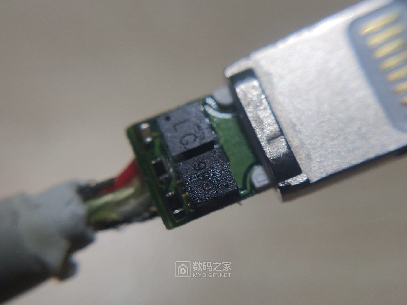

扒开金属壳,露出芯片,用微距镜头拍了好几张

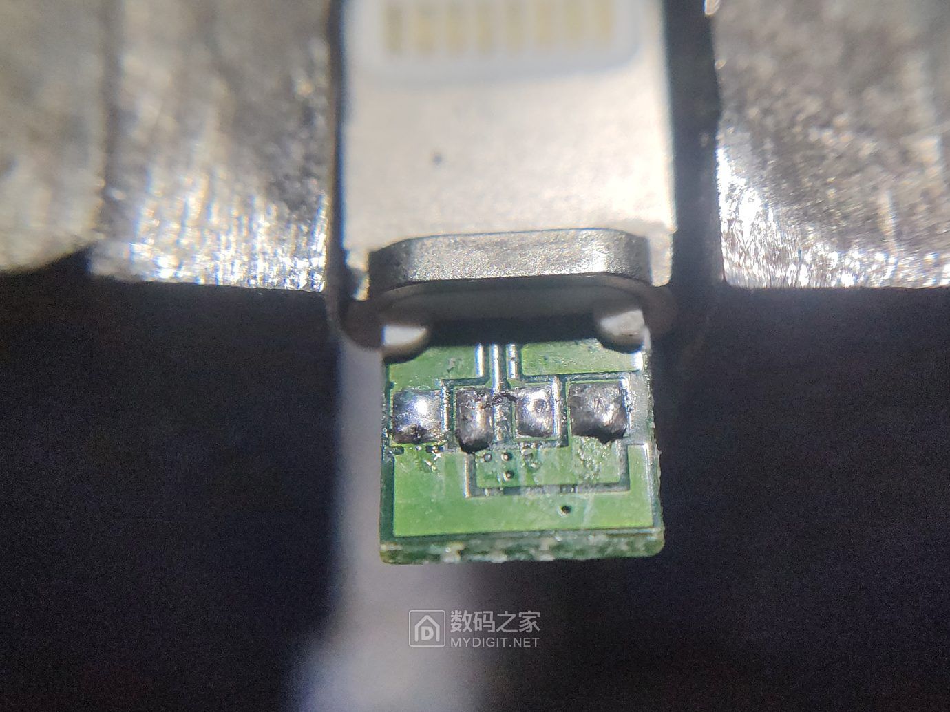

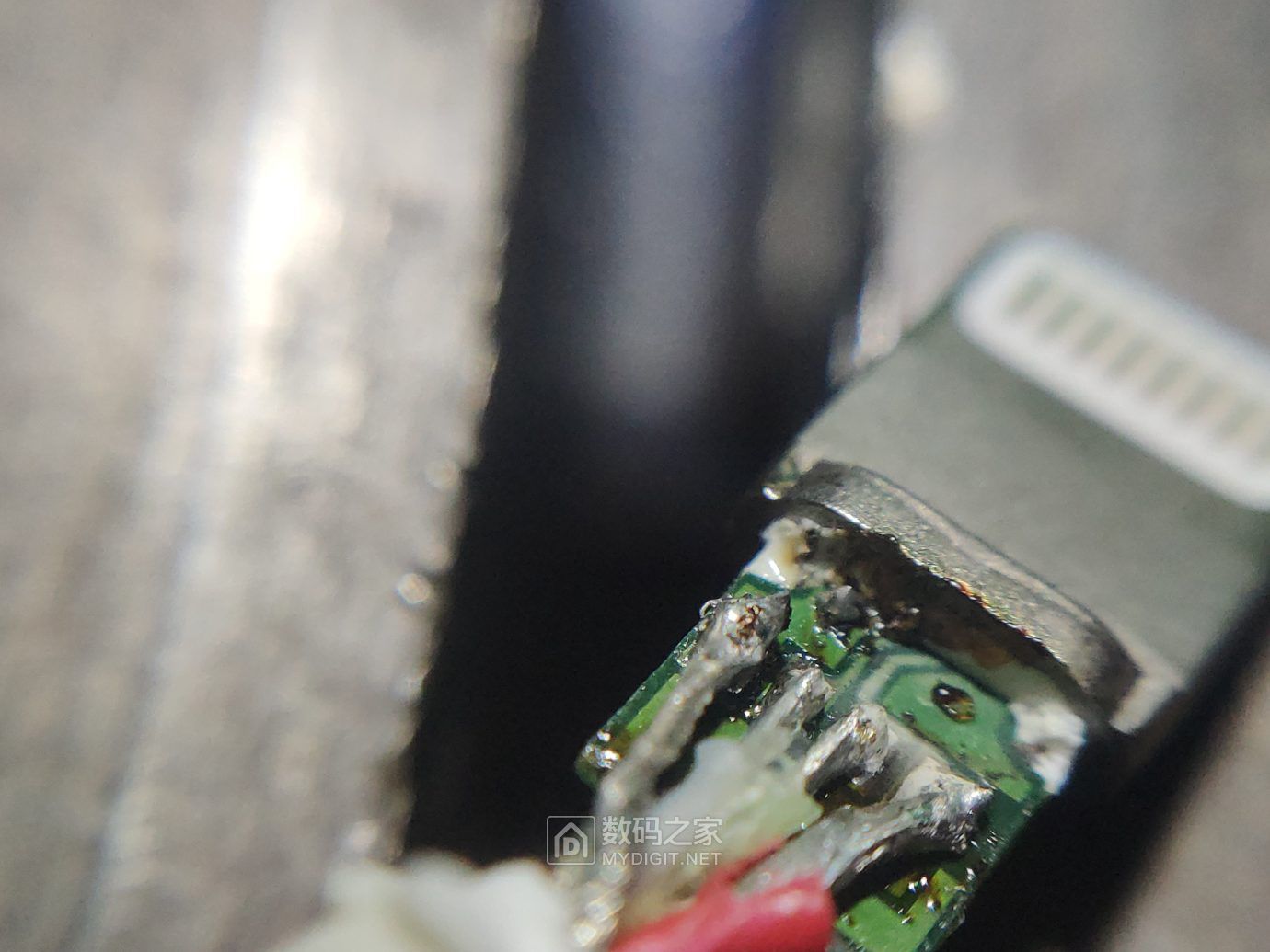

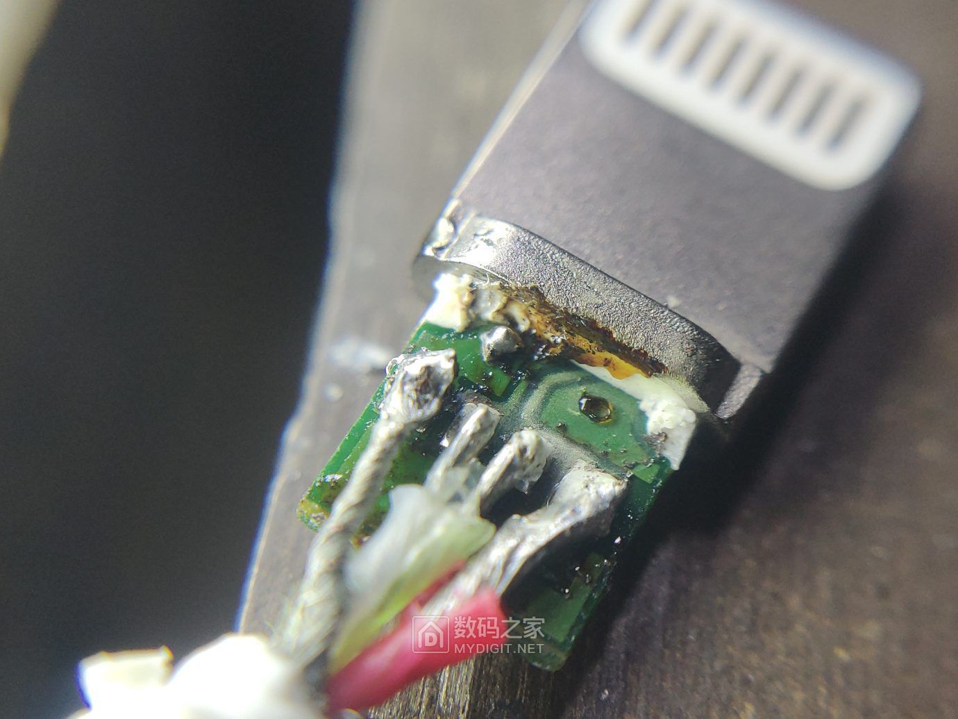

焊线处,这种小KS了

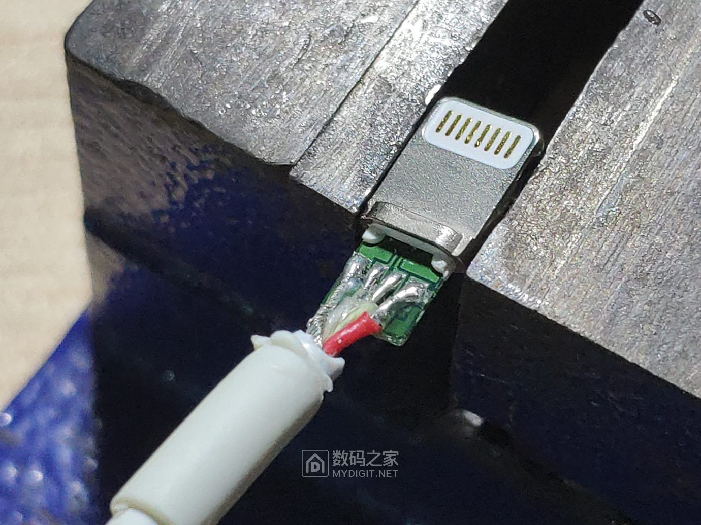

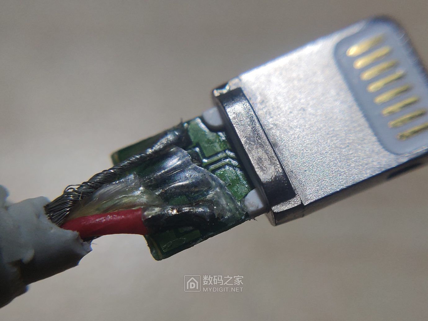

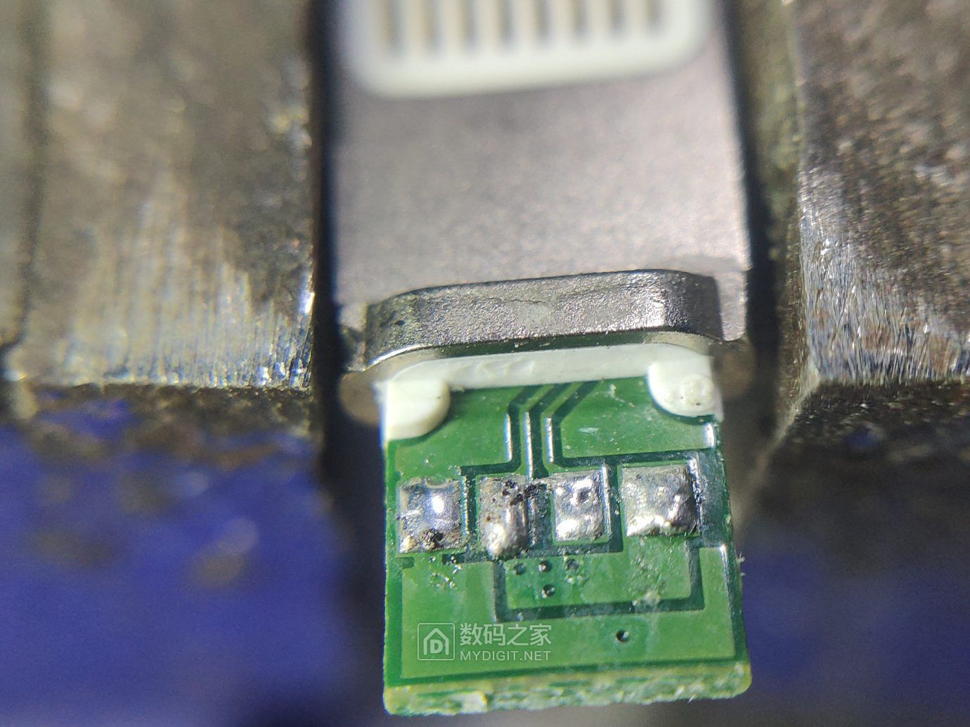

这种重新焊接还是很简单的
不好意思哈,有点得意忘形了,焊的有点丑

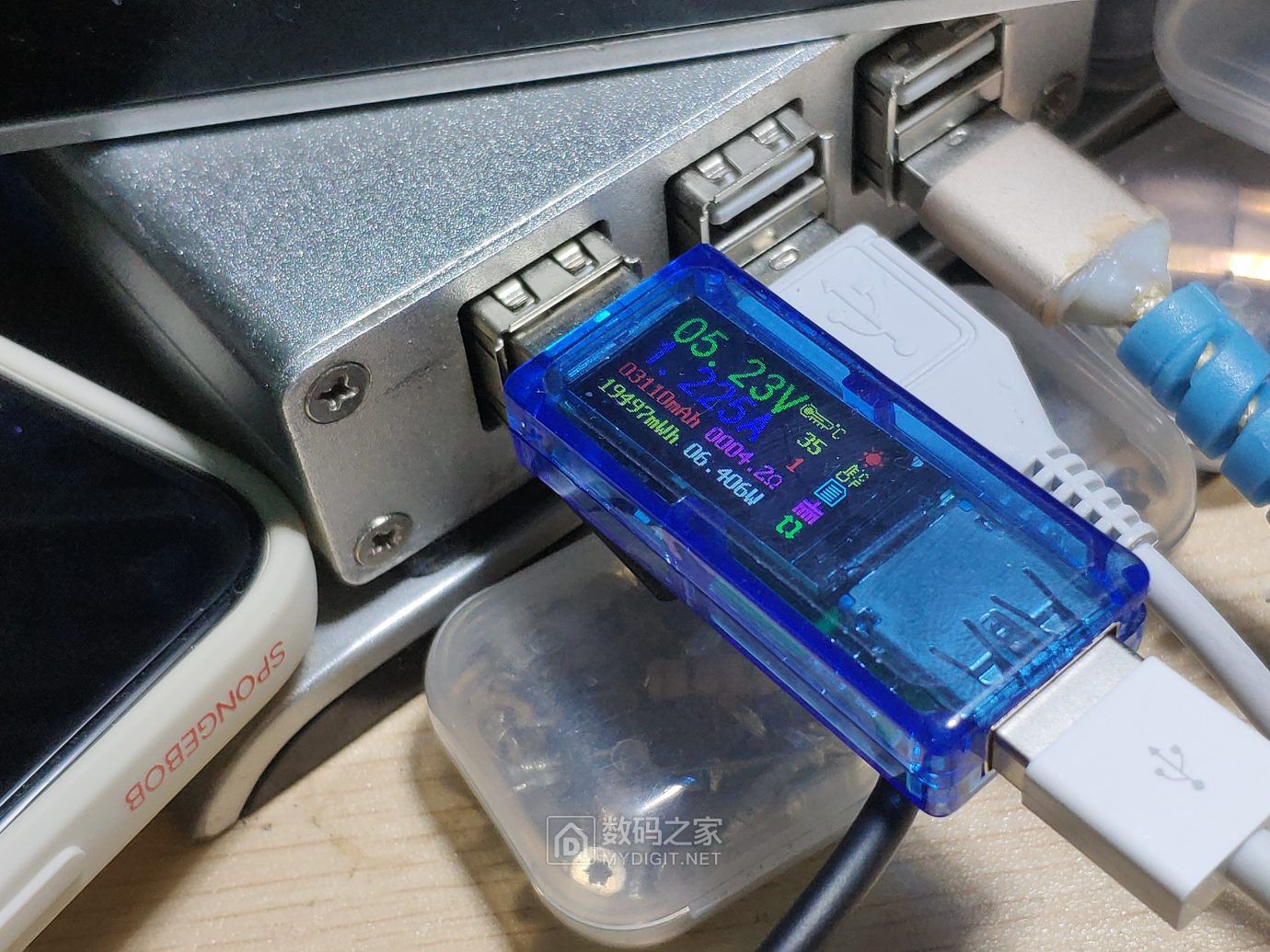

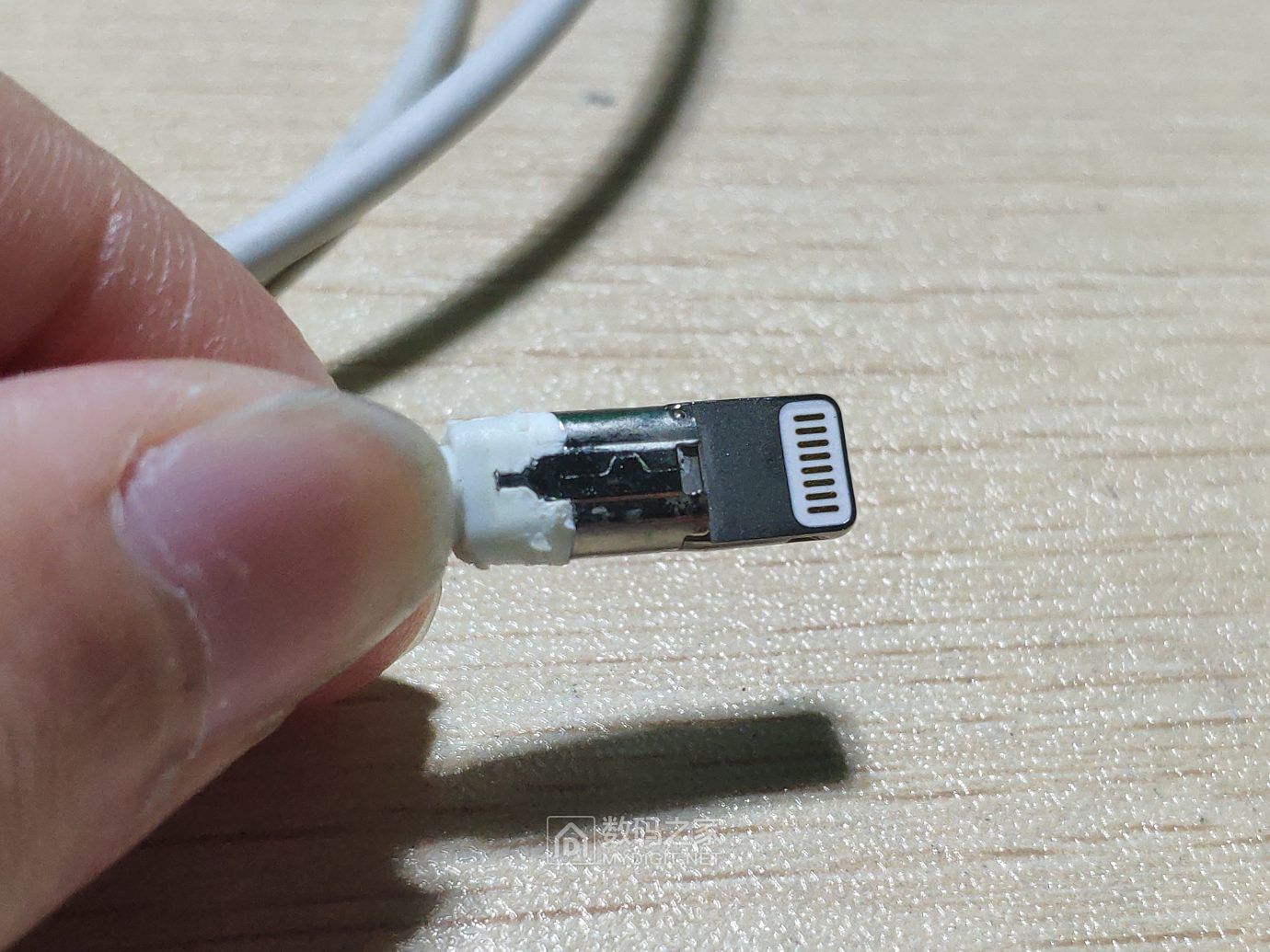

之后测试一下,没有苹果手机,用同事的测试一下,电流可以达标

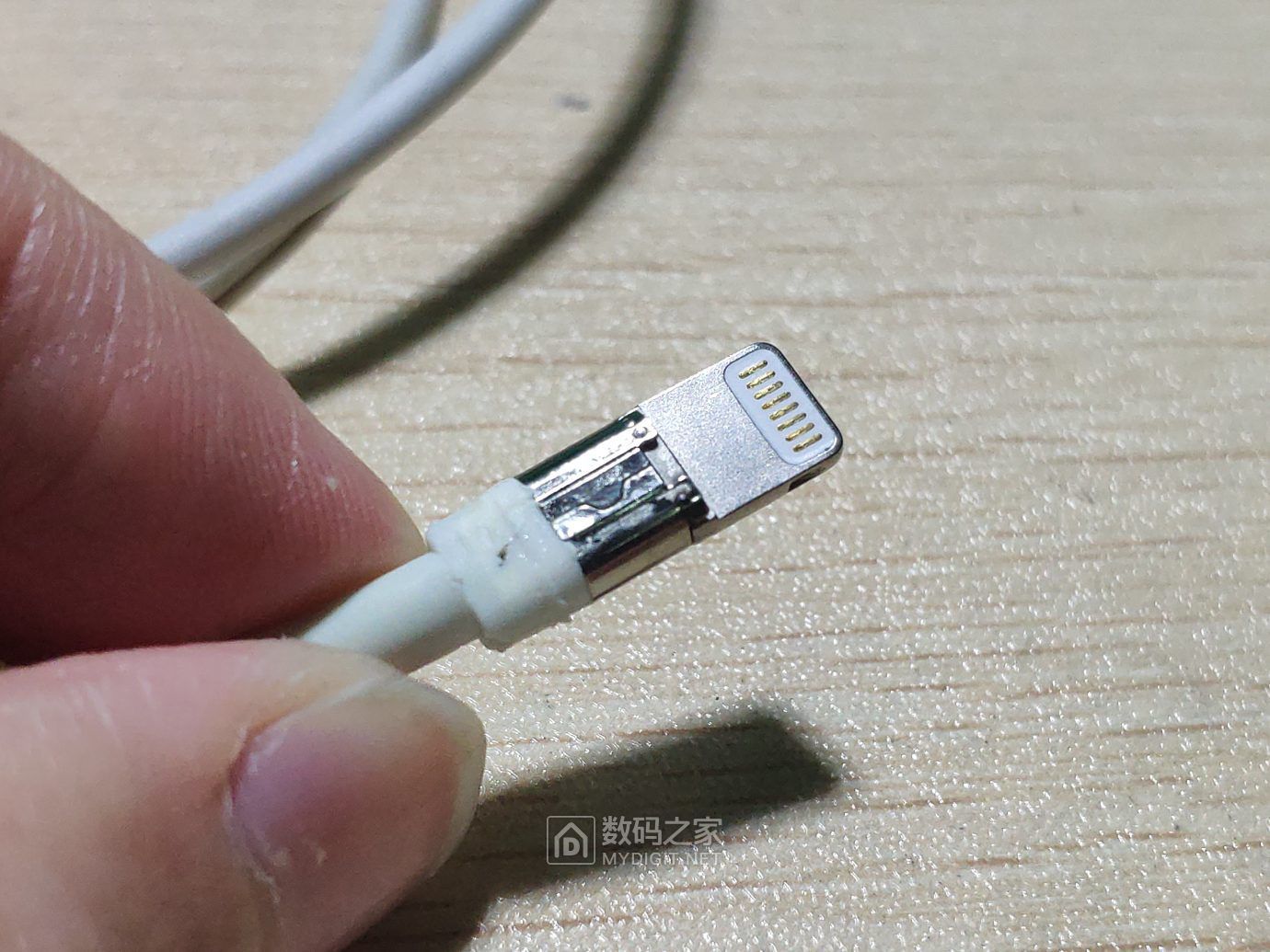

用兄弟两粘好,稍微打磨下还人。

发表于 2021-7-29 18:57:22 | 显示全部楼层
:lol:这是假的原装数据线,果然还是有信仰又贪便宜的人钱好赚,这线和1块多的罗马仕没什么明显区别。
参与人数 1家元 +6 收起 理由
x067 + 6
回复 支持 2 反对 0
发表于 2021-7-29 19:37:30 | 显示全部楼层
确实是假的数据线,没有见到过这样的芯片排列。
--来自论坛助手 iPhone客户端
参与人数 1家元 +6 收起 理由
x067 + 6
发表于 2021-7-29 19:40:10 | 显示全部楼层
4根线,是假的,不是原装的。
参与人数 1家元 +6 收起 理由
x067 + 6
发表于 2021-7-29 19:55:58 来自手机浏览器 | 显示全部楼层
只是所谓的富士康e75线,也就是假货
参与人数 1家元 +6 收起 理由
x067 + 6
发表于 2021-7-29 20:18:59 | 显示全部楼层
这头不对!我看”今日头条“上面那个叫“镜片600度”的修了好多条苹果E75线,里面不像,铁壳焊接的也不像。有个测试方法,用可调电源从USB-A口这边给这条苹果线供一个5V电压,用万用表在E75头这边测电压,这时能测到一个5V的电压,然后可调电源电压慢慢往上调,调到6.3V~6.4V或以上时,真的苹果线会切断输出,也就是说在E75头这边是测不到电压的,再降回6.3V以下时又会恢复。如果调到6.4V以上时,E75头这边还是有电压,那就不是原装的苹果头,这方法百试百灵。
不过要注意一点,电压往上调时悠着点,不要调太高了,如果是真的苹果线,那调到30V都没事的,但如果它是假的,十多伏就能把它的芯片烧掉,我就试过,调到18V时把同事的什么MFI认证线里面的芯片给烧坏了,只好把我的真苹果线赔给他了,:cry:,切记千万不要调太高了,10V以内吧,其实是不是真苹果线只要调到6.5V就能分辩,真的线一定会切断输出的,否则必是假线(也不能说是假线,只能说不是原装的苹果线)。

不是mfi那个芯片

假货,我手贱搞断了,芯片上有很硬的胶

发表于 2021-7-30 09:40:57 | 显示全部楼层
不像是原装,原装的我记得真货数据线皮下面还有一层编织的铜网和铝箔做屏蔽,负极线有三条,插头上的芯片也不没有这么大,很小一个,周围还封了很多的胶

发表于 2021-7-31 07:44:38 | 显示全部楼层
老铁用的啥夹具呢?:cool:
参与人数 1家元 +6 收起 理由
x067 + 6
 楼主| 发表于 2021-7-31 09:54:52 | 显示全部楼层
zzqqzzz 发表于 2021-7-31 07:44
老铁用的啥夹具呢?
普通的台钳,当时买就11多元。
