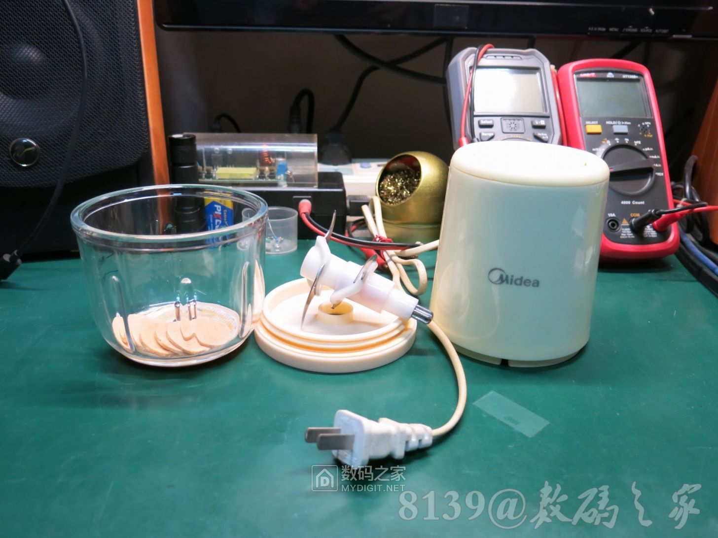

家里老宝宝的年纪大了,吃东西的时候吃不了硬的食物,所以就一直在用婴儿辅食机来给老宝宝做饭吃。这台美的的辅食机买回来大概快3年了吧,一直用着还行,每天给老宝宝做饭就指望它了
辅食机的结构不复杂,可以近似理解为一台迷你版的破壁机,下面是个玻璃碗,然后是铰刀的刀组,中间是个盖子,上面的机头是电机和开关

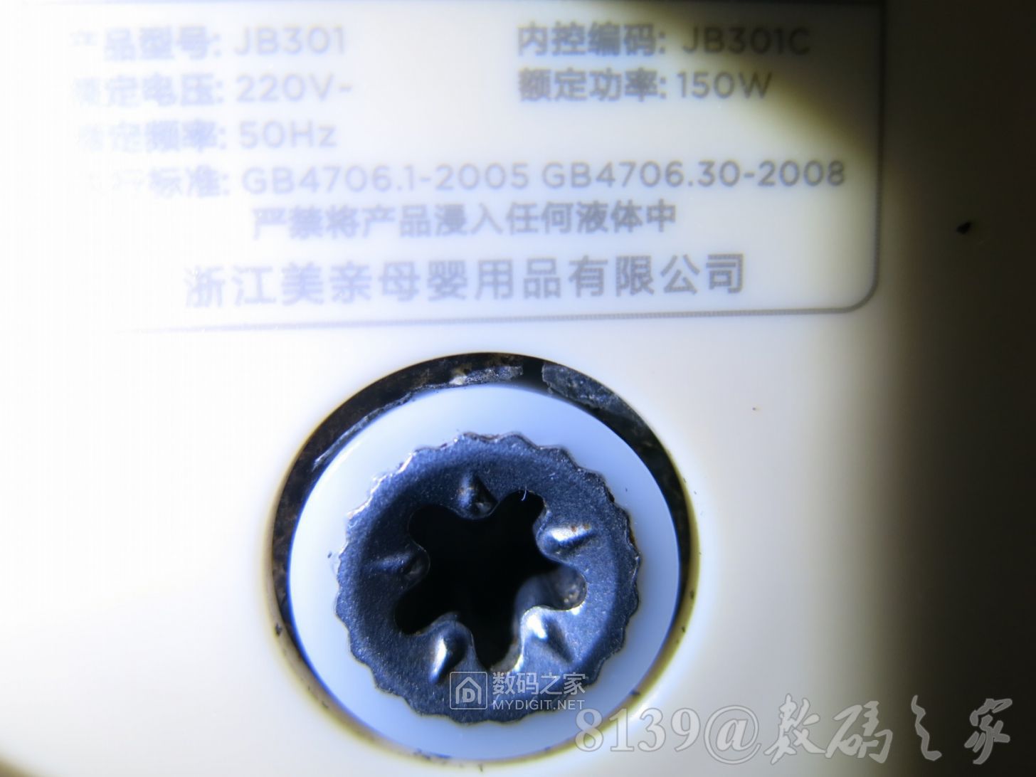

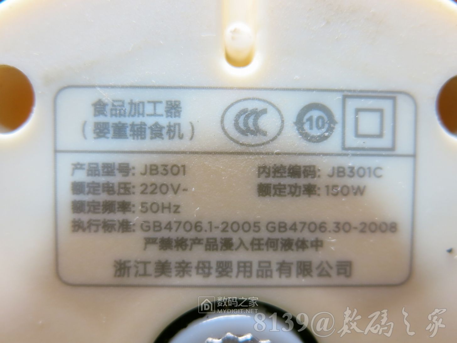

美的辅食机的型号和规格

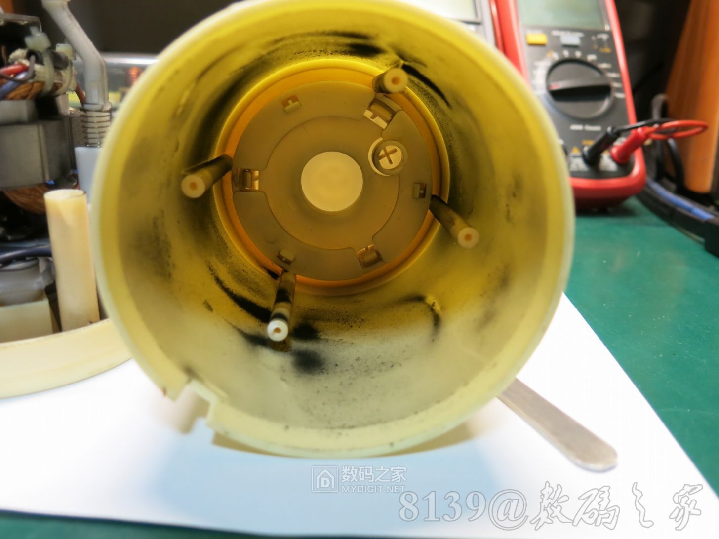

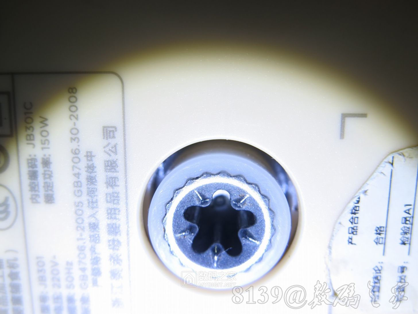

最近给老宝宝做饭的时候,发现中间的盖子上老是有黑色的渣渣掉下来,观察了一下,发现是从电机轴输出卡榫这里掉出来的,用手电照里面,发现有不少黑乎乎的东西

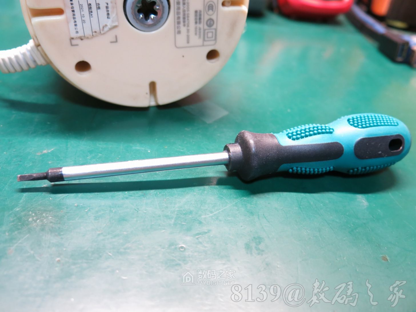

辅食机用了也快3年了,也该拆开清洁一下了,主机用的是异型三角螺丝,这个难不倒咱们
数码之家22in1的螺丝刀有三角批头,但辅食机机头的螺丝孔很小且深,22in1伸不进去,只能用这种长杆的异型螺丝刀来拧了

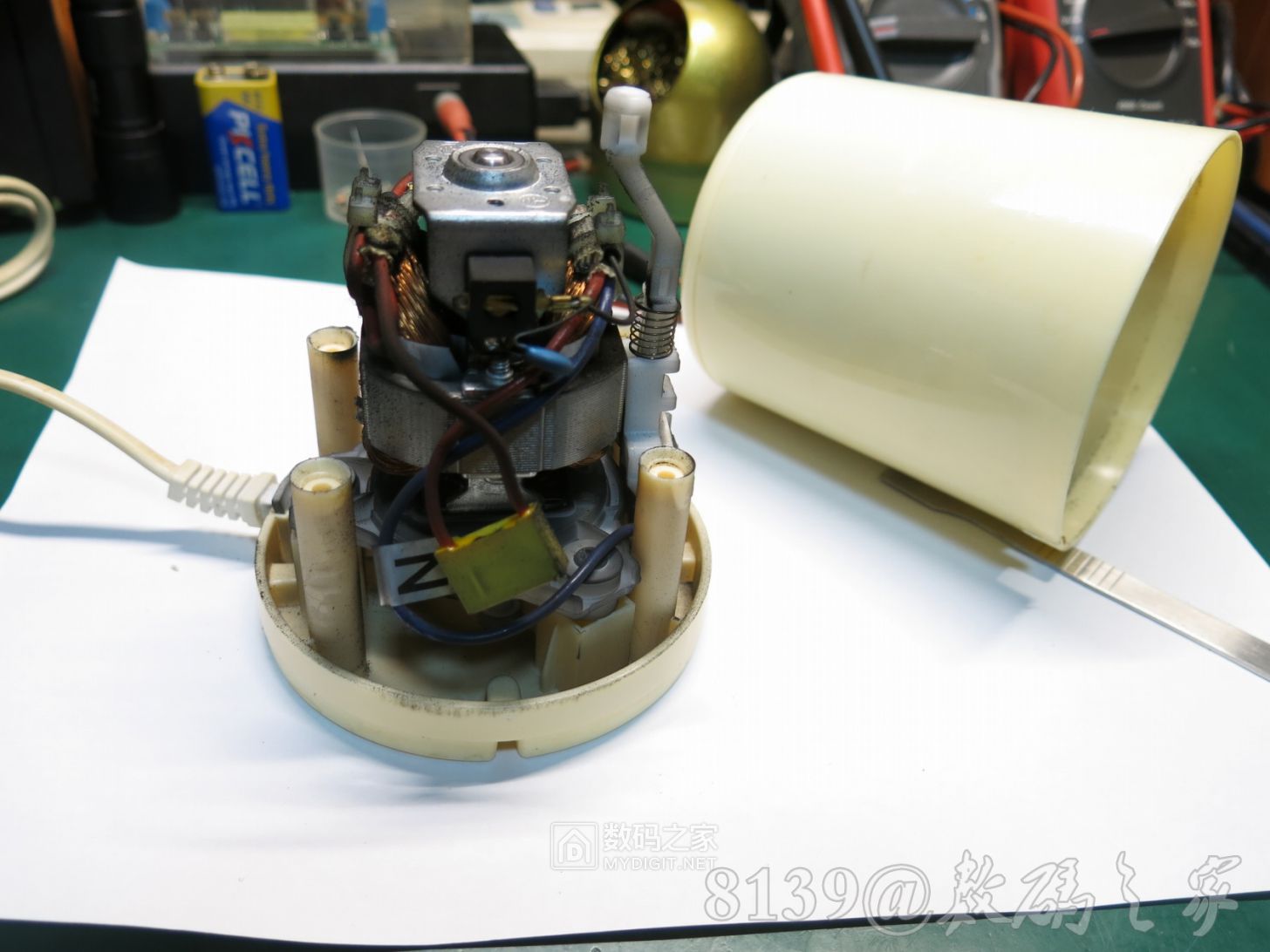

主机拆开的样子,就是一台单相交流串励电机和一组下压开关(带保险)组成的

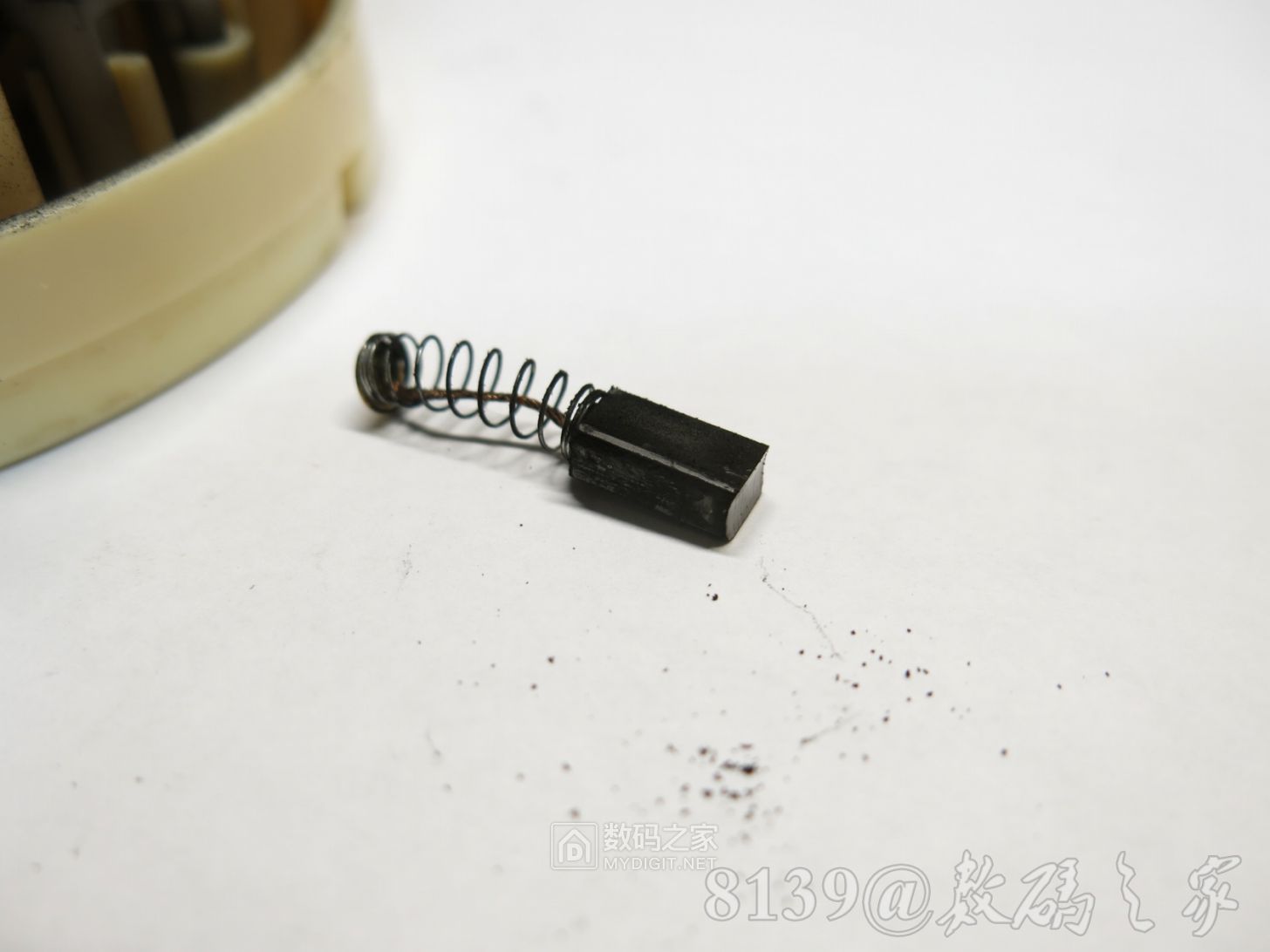

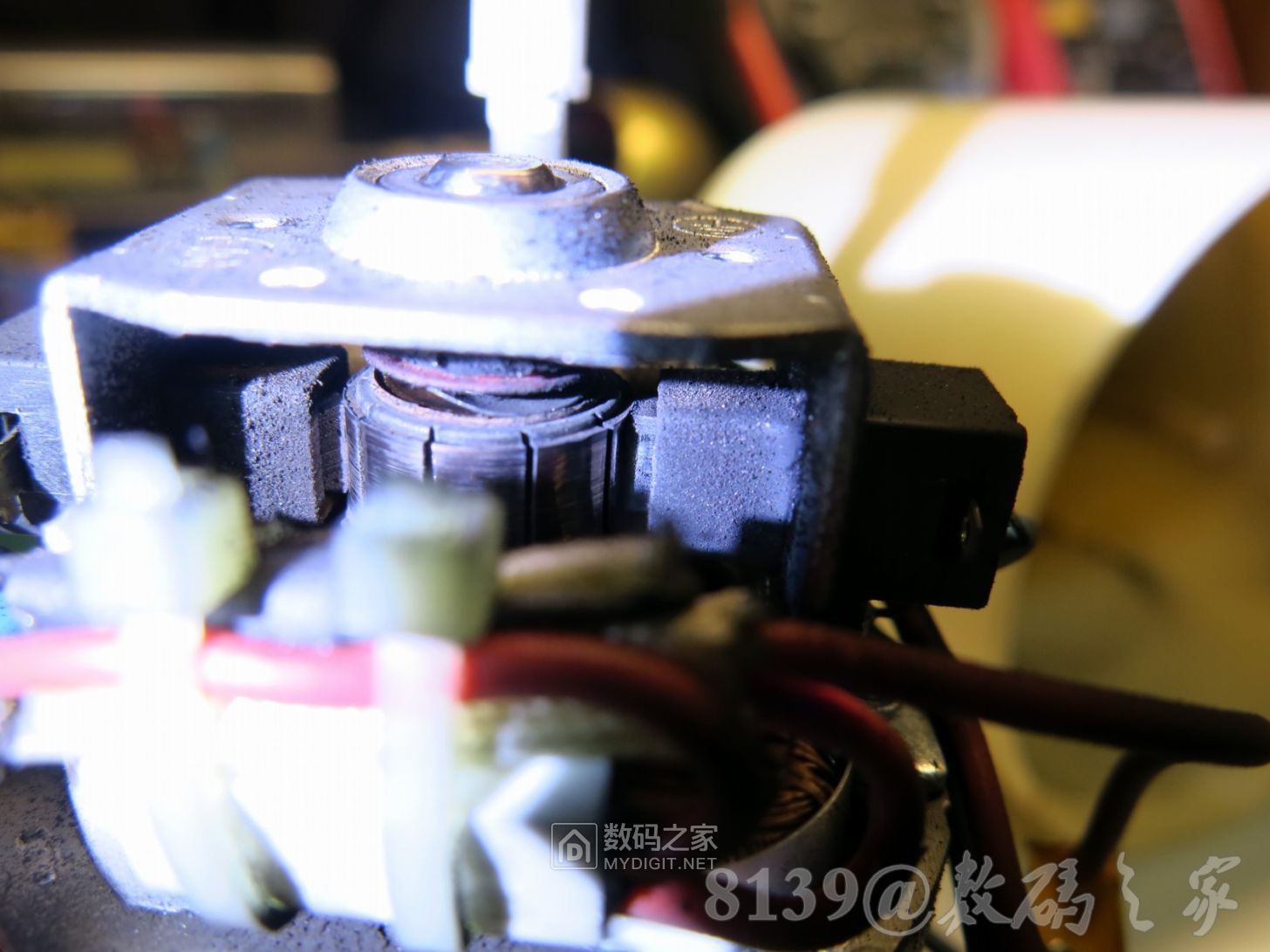

电机的碳刷用了好多年,产生的粉尘喷得壳子里面到处都是,也需要清洁一下
除了清洁,还想看一下碳刷还剩多少,这个角度看不太清楚剩余的碳刷
还是拆下来看得清楚,剩余碳刷还行,再支撑2年应该问题不大

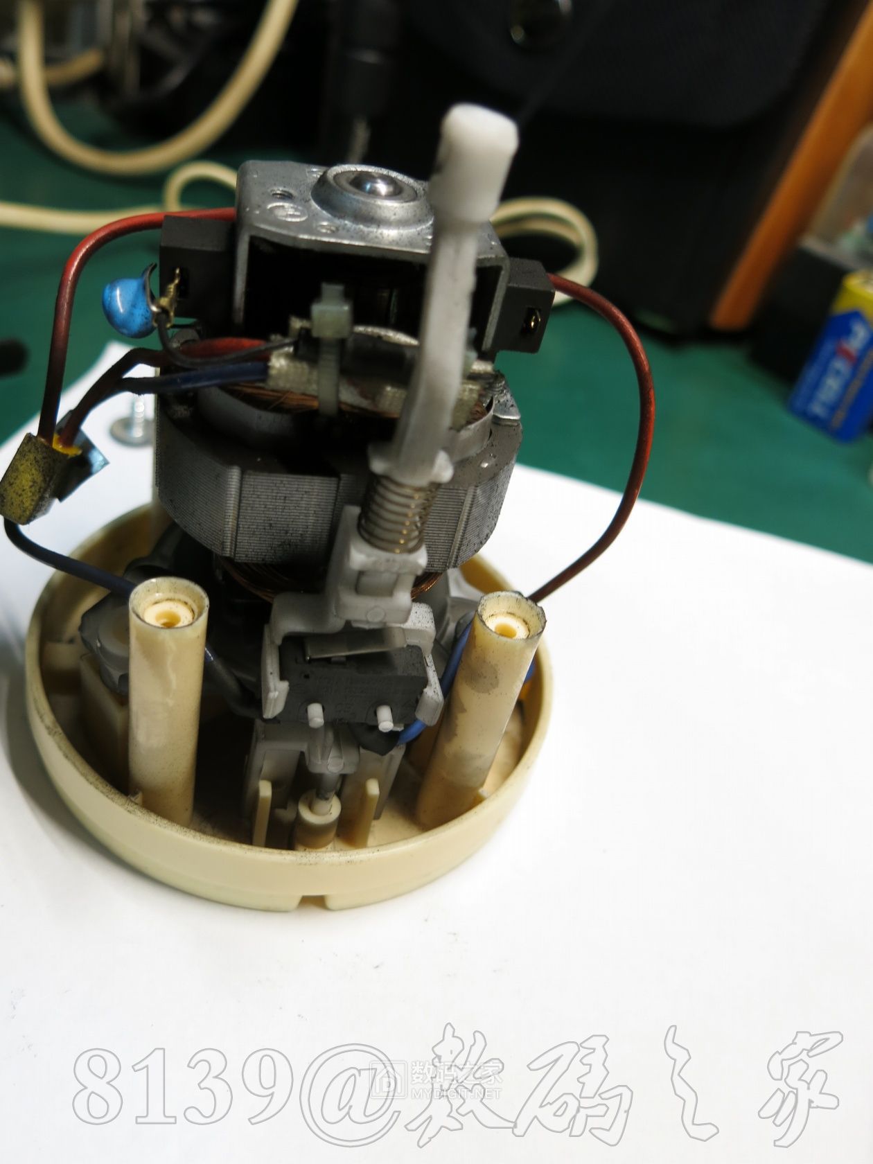

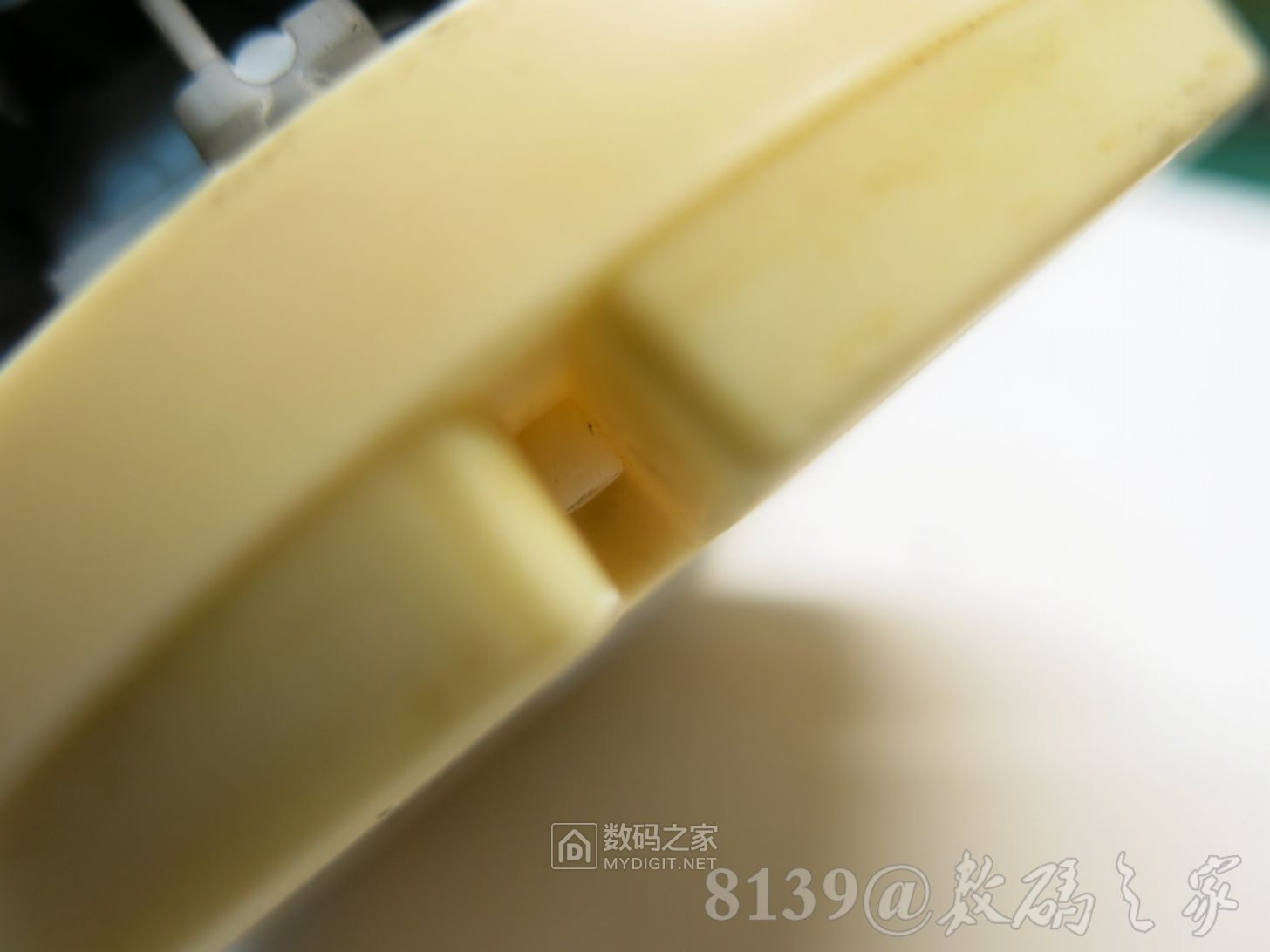

这里有个开关,杆子顶部连接主机顶部活动的盖子,底部是个限位保险
凹槽里有个可以滑动的凸榫充当限位保险,当主机正确的压在玻璃碗的盖子上凸槽的时候,这个凸榫会缩回去一点,然后这时候再按主机顶上的盖子,电机的电路就正常接通了。如果凸榫不到位,电机供电是断开的,防止被意外触发

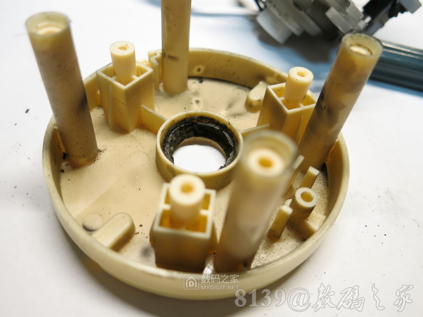

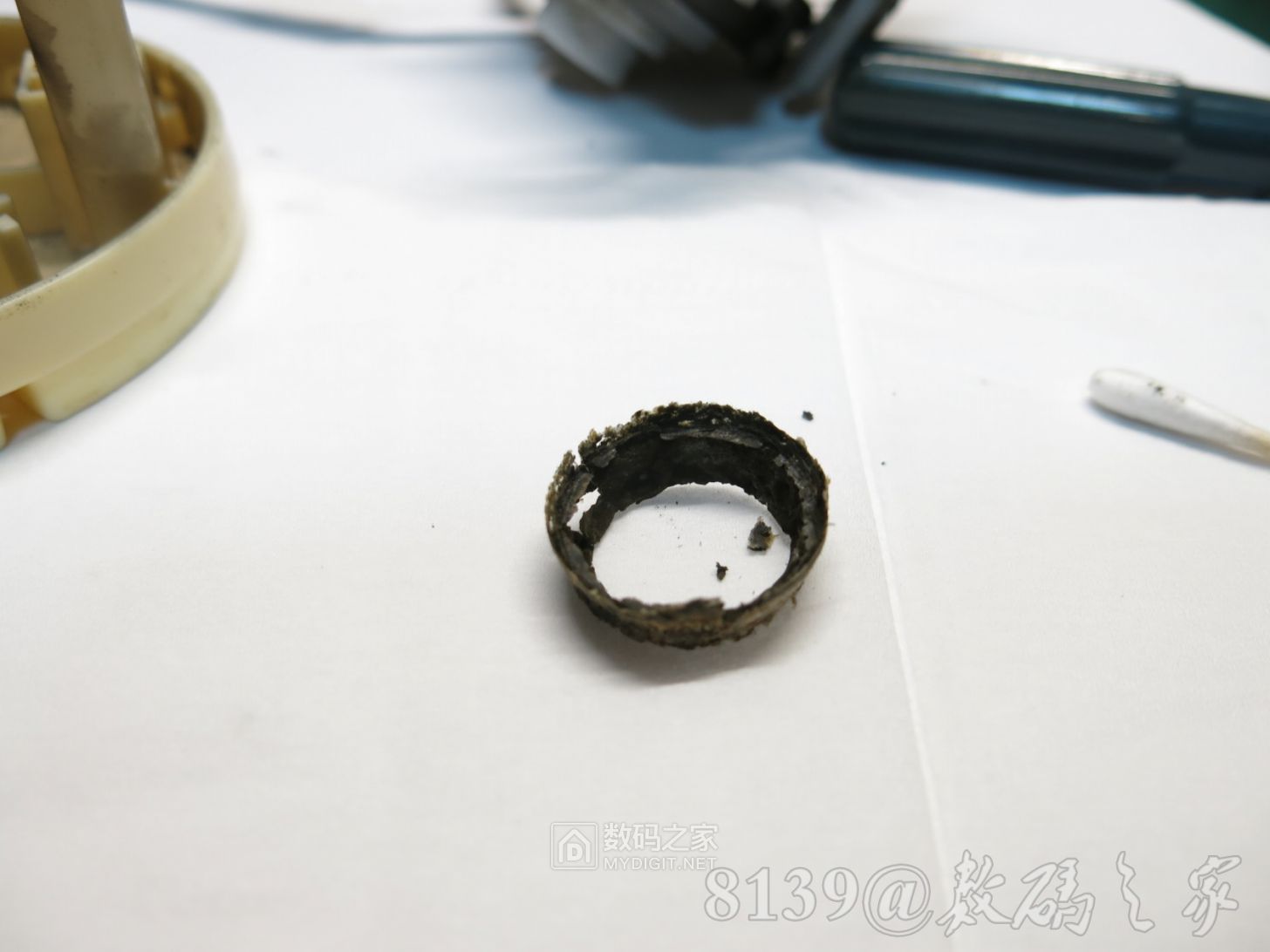

这个孔周围还真是积累了不少的东西
可以完整的把它抠下来。这里堆积的都是食物的残渣,辅食机在工作的时候转速很高,玻璃碗里的食物被刀组搅动之后会向上喷溅,有少量的食物会从玻璃碗盖子的缝隙里喷出来,残留在电机输出卡榫周围。因为电机输出卡榫为了匹配下面的刀组,所以必须留出一点旷量,所以这里的密封不是非常的严密。
自己想了一想,在辅食机工作时造成食物向上喷的原因应该有两点,一是食物里的水太多,食物太稀了流动性变强,搅拌的时候就容易向上喷;二是放在玻璃碗里的食物太多,看来以后使用辅食机还是要多注意一下才行

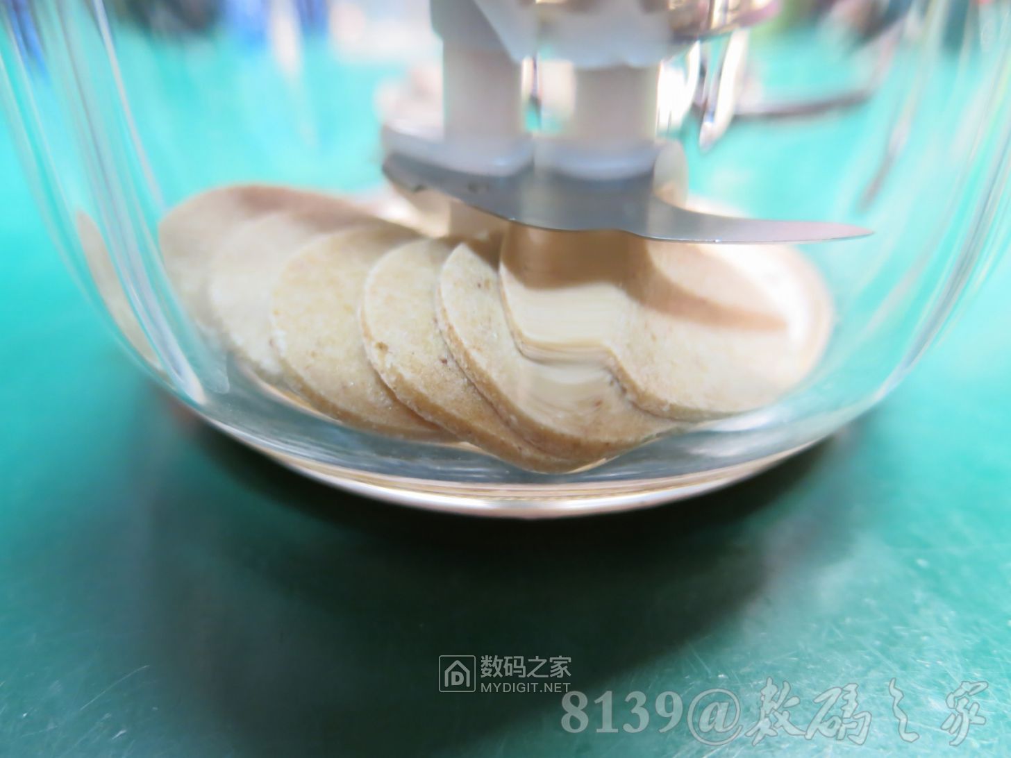

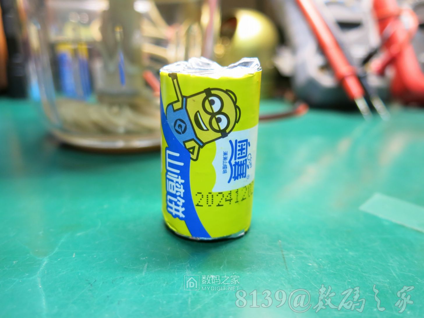

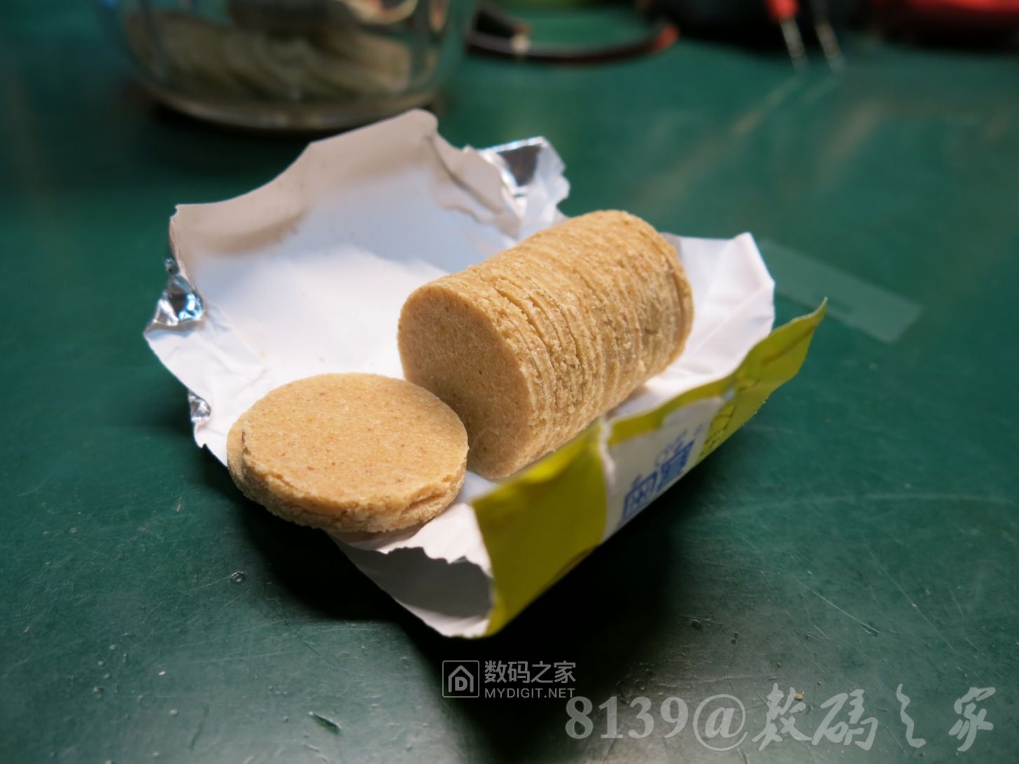

有奖猜谜:辅食机的玻璃碗里装的是啥呢?
登录/注册后可看大图
第一位猜对的坛友奉上奖金30家元(因为论坛的限制,我这里一次最多只能评分30家元哈)

 楼主| 发表于 2025-1-24 19:22:02 | 显示全部楼层
明显不对,哈哈哈
 楼主| 发表于 2025-1-24 19:23:42 | 显示全部楼层
拆机专家123 发表于 2025-1-24 19:22
我就不猜了,猜来猜去也猜不出来,机会让给楼下的,我先搬个板凳坐着,,,, ...
友情提示,是可以吃的东西

欢迎jf光临指导工作,友情提示,这东西你也吃过

 楼主| 发表于 2025-1-25 16:33:02 | 显示全部楼层
挣钱买刀 发表于 2025-1-24 20:26
山楂片 助消化的吧!
恭喜老刀猜对了,是山楂片,健脾胃助消化。老刀平时没少偷吃家里小宝的山楂片吧
