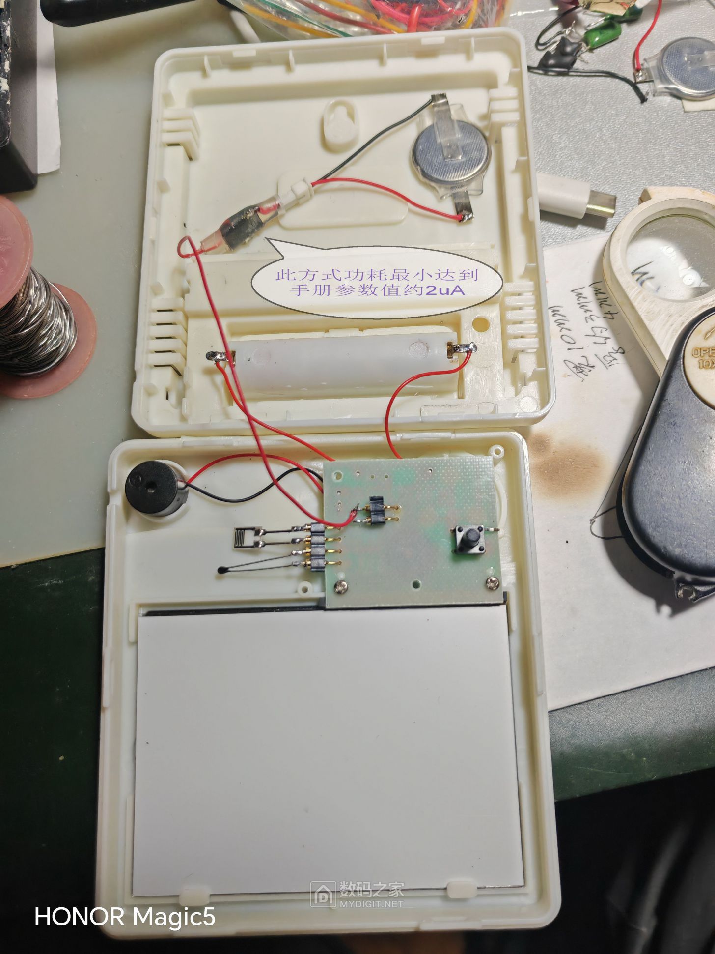

淘了几个库存全新有不少年代的HTC-1电子温湿度计,发现其湿度显示偏低约10以上,并且上下湿度变化误差更大,判断是湿敏感应电阻老化严重,测量对比后得温度是热敏电阻10K的NTC负温度系数NTC-MF52-103/3435,湿度是湿敏电阻CJHJ-23A 湿敏电阻,更换湿敏电阻后湿度显示正常并且灵敏,使用自制32768Hz时钟信号感应器测量发现32768频率偏差,改用RX8025T后发现供电系统是个麻烦,设计了几个方案都是功耗十分大,最后使用独立二线供电一信号直联方案方式解决了,见图说话
实际使用几天后受外介干扰等原因时钟会有误差,所以应该连接地GND并且在信号处串上约30PF电容和10KB电阻

发表于 2025-1-4 21:53:21 | 显示全部楼层
双供电太麻烦了
8025T是3V,8025AC用1.5V就行

我也买过,时钟缺笔画。楼主改的有点麻烦,得要硬币电池独立供电,尽量找共用1节电池低压时钟芯片。

发表于 2025-1-5 10:52:55 | 显示全部楼层
楼主:我询问点在图上我标出来了
1: 8025T用的标准SOP14转2.54小板子吗?
2: LDO用的1117?
3: 最不理解的是原来晶振两个引脚处,你加了什么芯片?目的是什么?
然后,看了几个图分析,可能这不是神马芯片,你信手拈来一个引脚插针

发表于 2025-1-5 11:01:51 | 显示全部楼层
我理解楼主这张图的意思是8025T用CR2032。这种电池是3V锂电池,单独供电
而且,采用这种原来一个电源方案时的外接电容器也不见了
而温湿度计继续用它的1.5v干电池供电
这样,最神奇的地方在于8025T提供32768赫兹频率
居然不用与温湿度电路去共GND,这是什么原理
