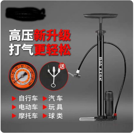

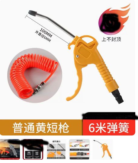

坛友你,你们平时是如何清理电脑散热器上的灰尘的??我打算自己DIY 一个打气筒配风枪的方案,发出来就是看看大家的方案,如果有比我好的,我就放弃自己这个方案。

我第一个想法就是用饮料瓶,但失败了,主要是手压瓶子,受力不好,喷出来的气达不到要求,

足够了,公司气泵上引出来的全是塑料软件管,终端接一把气枪,软管内的压力,就是压缩气罐的压力。

不现实. 我用360W的车载气泵+5L罐都没喷几下就压力很小。
发表于 2022-11-4 15:27:50 | 显示全部楼层
这没啥用,压力不够,并且还得俩人操作
发表于 2022-11-4 16:28:57 | 显示全部楼层
一边打气 一边吹   够你忙活的    锻炼身体了

压力不够

没气罐不行的4个压的时候人体很难打进去的了。

二手制氧机小压缩机,打气速度快的很,几年前买回来没用上,前阵子冰箱压缩机做的气泵归西了,把它拎出来,比冰箱压缩机好用,无油的,出气量也比冰箱压缩机大的多,吹气什么的,用什么气筒?一手杵气筒,另只手瞄准???真当看神剧啊,到手瞄准都能打飞机啊
发表于 2022-11-5 21:36:05 | 显示全部楼层
加个气罐就行。
只不过我的500瓦气泵工作1分钟,可以吹尘20秒。
你考虑一下,打气筒打1分钟,可能只能吹气3秒钟。
