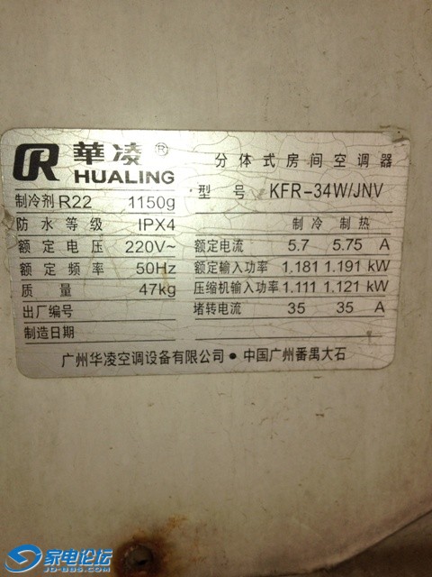

丈母娘家蹭饭得知房间空调罢工了、吃完饭赶紧拆开看看!
铭牌!1999 03
啥!?有20年了、三菱电机、大牌子好像口碑是不错!

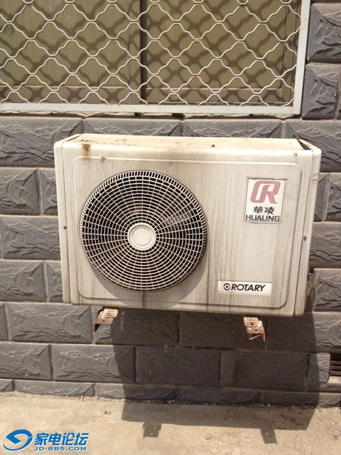

故障:外机压缩机不工作、测了下内机电压都有
压缩机不工作、拆外机、测启动电容:果然失效了
崭新的压缩机!
隔天维修店买了个同参数的、换上、故障修复!
制冷不是很给了、毕竟用了20年!后续网购工具自己加制冷剂试试!
