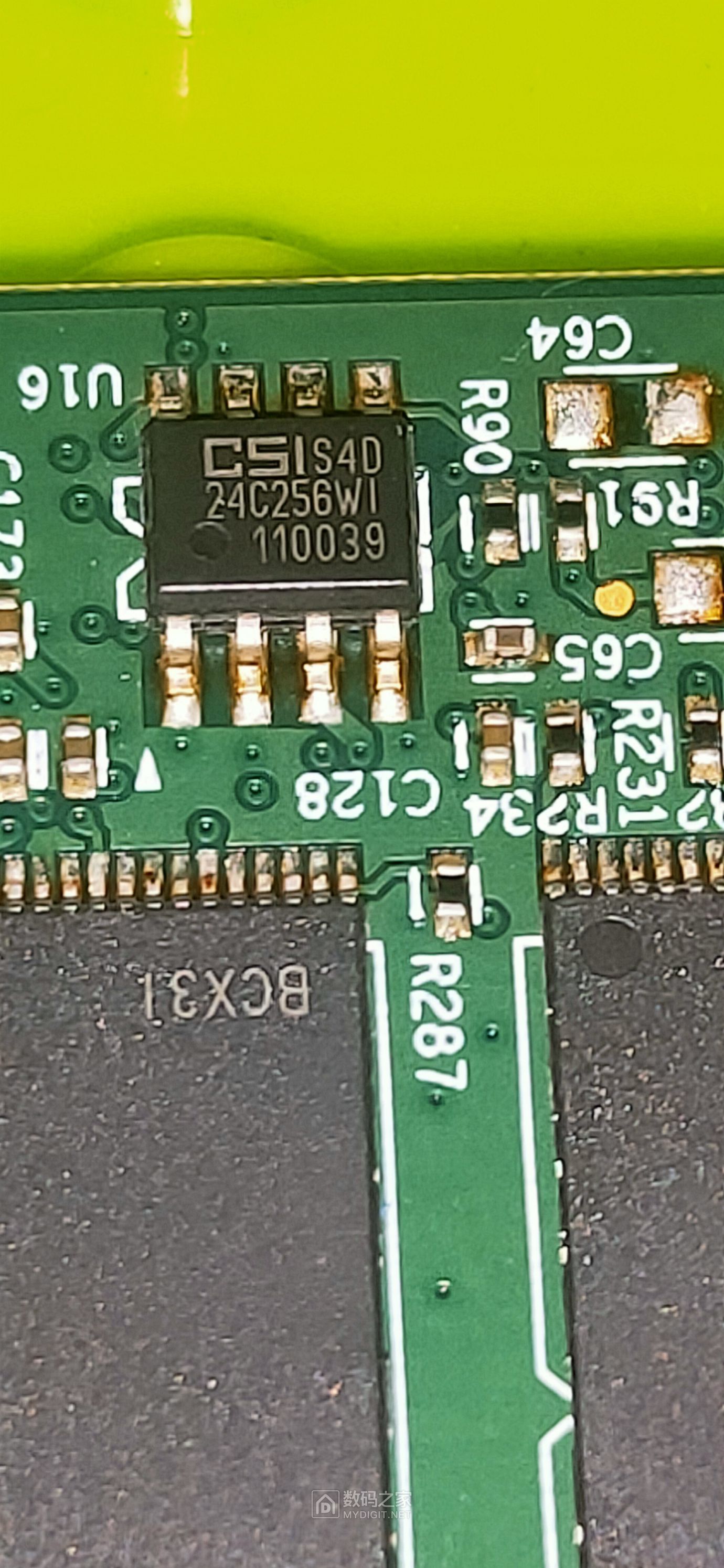

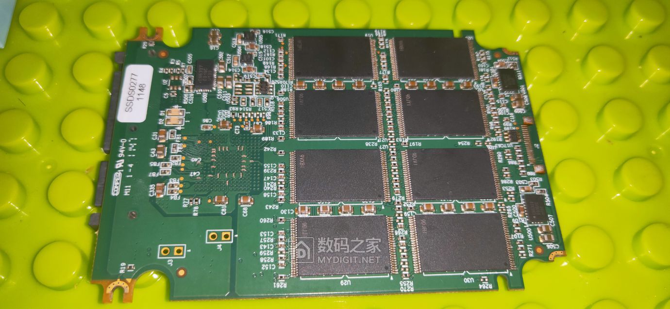

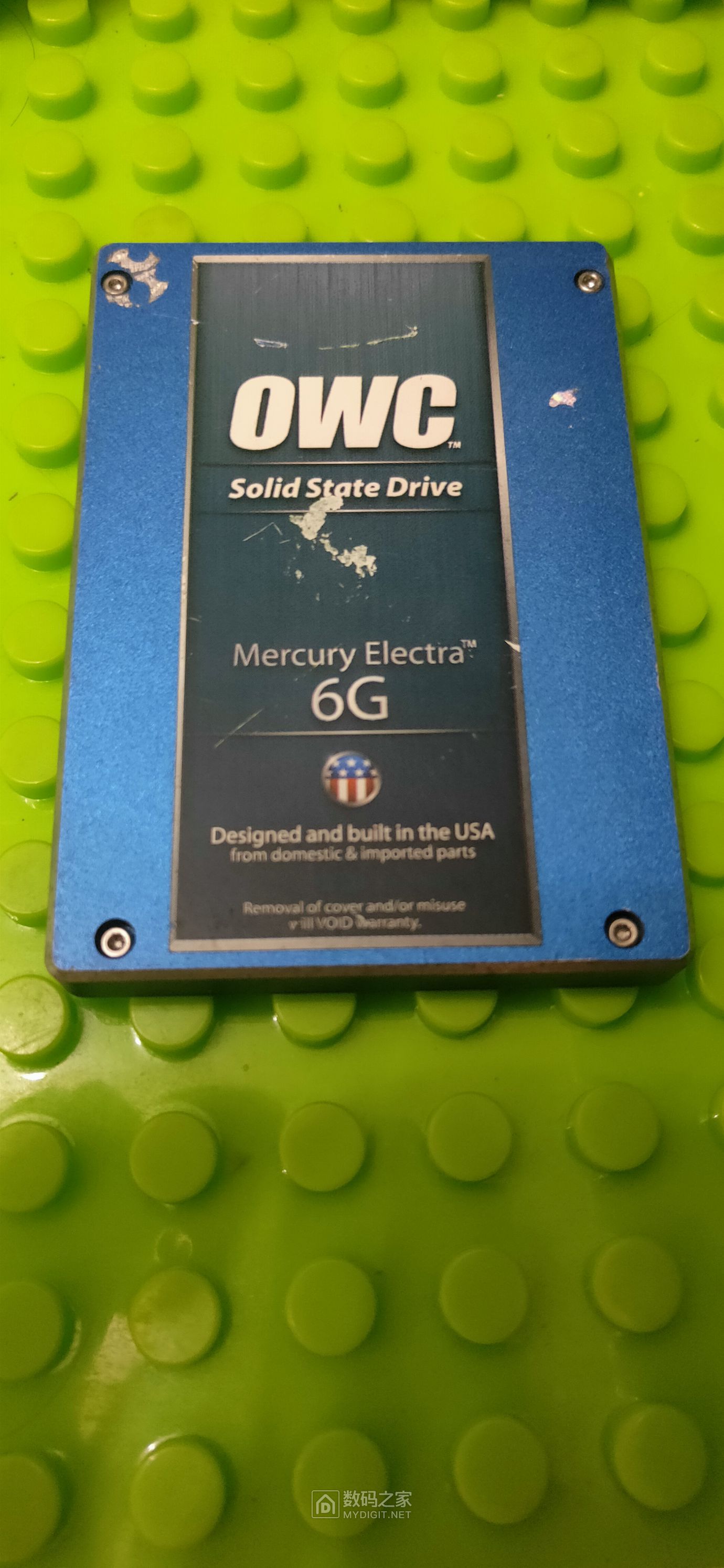

正面

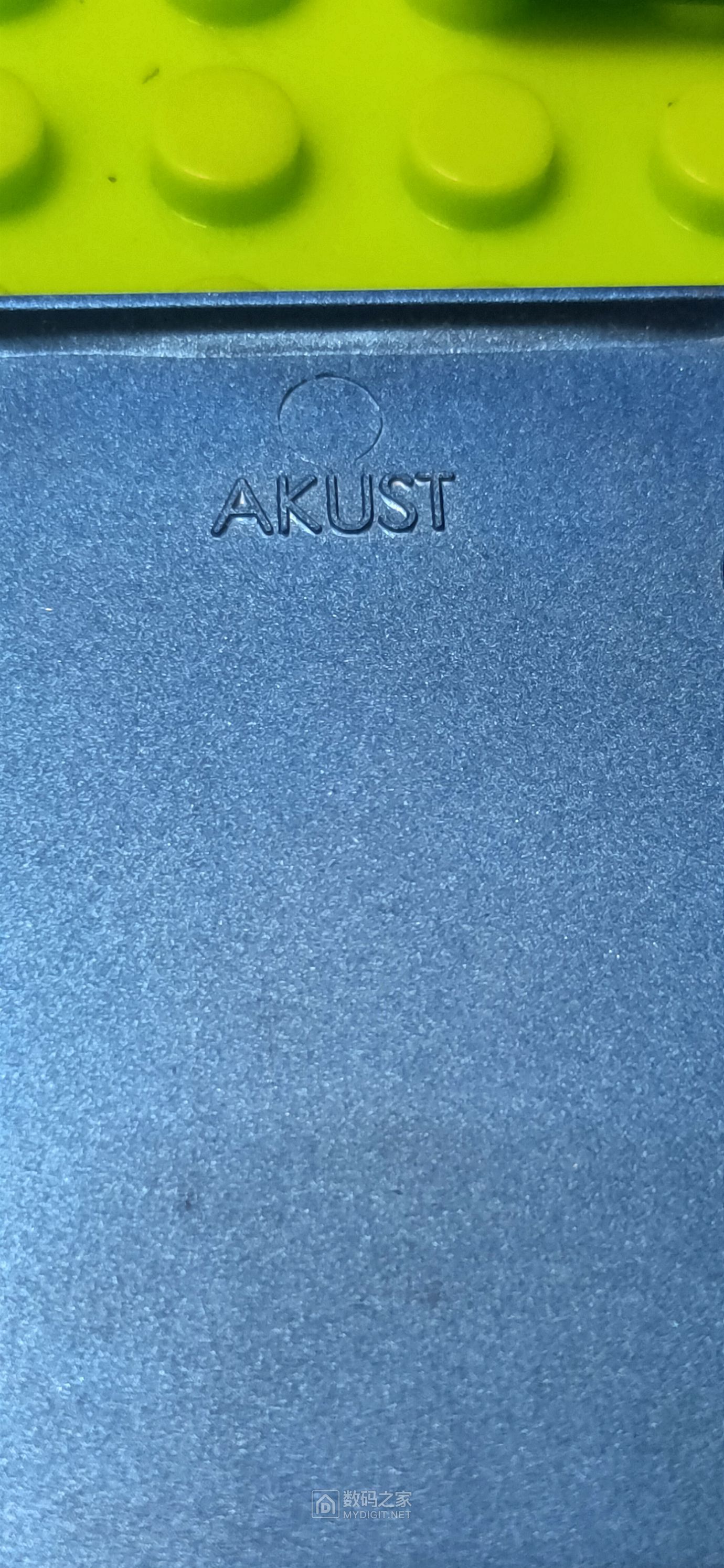

拆开了,壳子上有字

还有个8脚的储存器

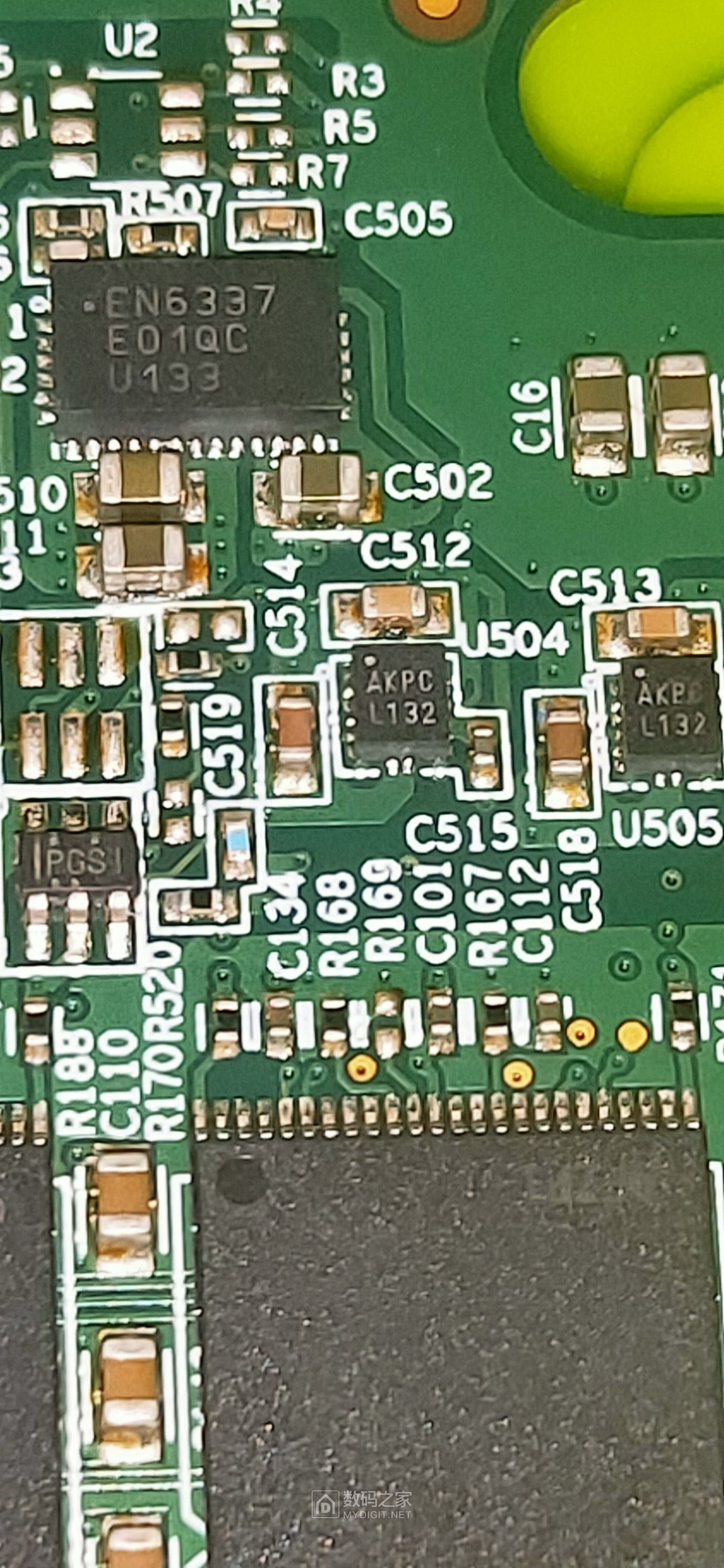

这是电源芯片吗?
还有这个
发表于 2020-8-5 16:29:40 | 显示全部楼层
flash的焊点我感觉不行啊,跟手焊的一样:giggle:
发表于 2020-8-5 08:08:16 | 显示全部楼层
如果浏览没有问题,加上发热严重,应该考虑周边的元件是否有问题。
发表于 2020-8-4 23:36:12 来自手机浏览器 | 显示全部楼层
赶紧备份个8脚ic的内容,以后开卡用的着
发表于 2020-8-4 23:12:34 | 显示全部楼层
呵呵,别想了,OWC的盘很多都应用在密集写入领域而且片子用的确实不咋地(号称A+级good die),你见到的咸鱼盘都是被操死的,只有板子好使了。。。。
