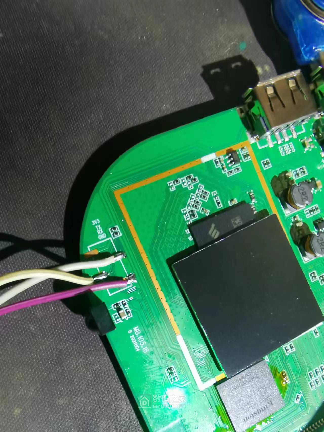

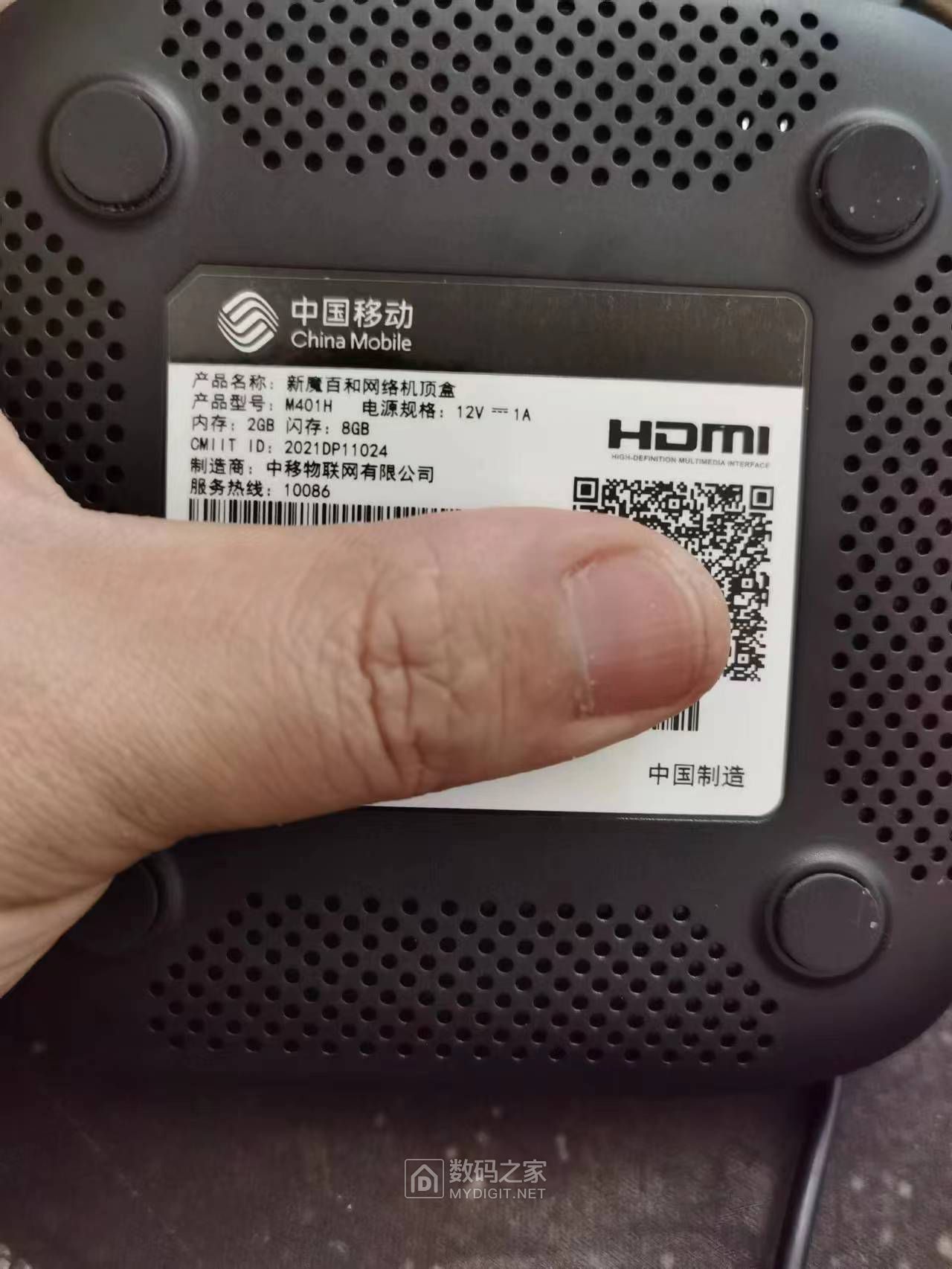

前段时间准备改CM211-2(2G+8G)机顶盒的,结果没注意连锡把处理器烧短路了,后面一直在物色一台2G+8G的机顶盒,偶然间看到海鲜市场上有在卖新魔百盒M401H,价格还挺诱惑人,就赶紧来坛子里搜搜看又没人拆过这个型号的,一查还真有,就是这个帖子【拆浙江新魔百和 M401H 确定没有wifi】:https://www.mydigit.cn/thread-319516-1-1.html,然后满心欢喜的下单了。

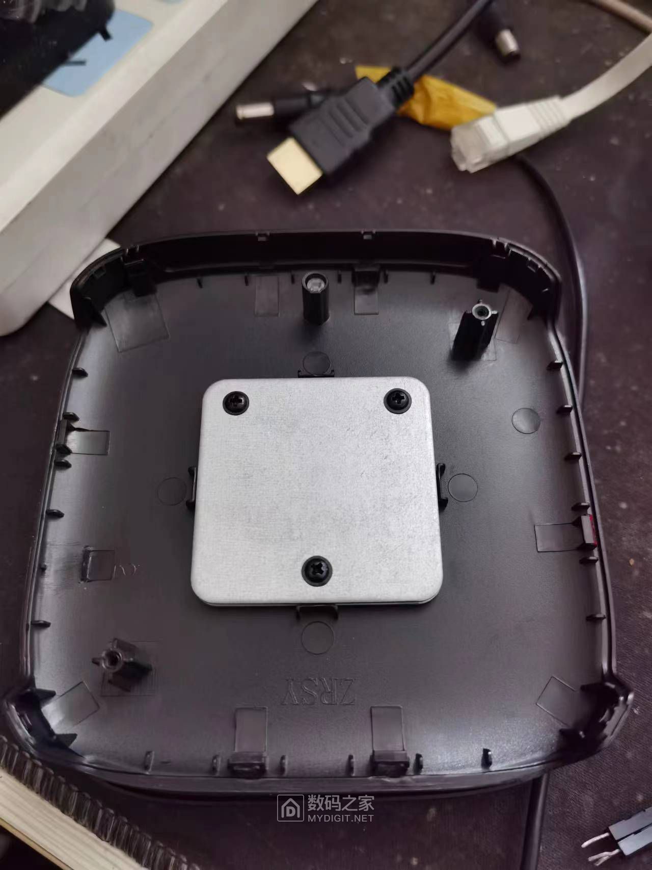

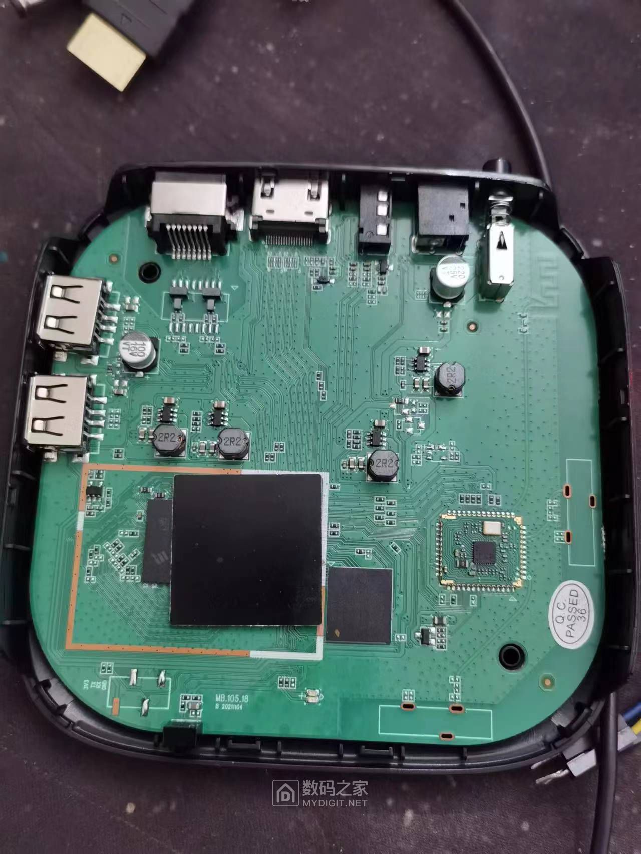

三天后,收到货,一拆机,心里凉了半截子
主板布局都是跟那个帖子的一样,芯片竟然不同,我也是醉了。。。
主控:国科GK6323V100c
主频:四核*2G
核显:玛丽-450 MP八核
内存:2G LPDDR4
闪存:8G
看这参数跟S905L相当,应该不会差到哪儿去
然后就是漫长的折腾之路,参考此贴【山东移动魔百盒 M401H 刷机精简】:
https://www.znds.com/tv-1225937-1-1.html,焊接上TTL,竟然没有root权限,没办法直接破解,然后又是一顿查找
随即又找到这个帖子【移动魔百盒 M401H 免拆机破解 原创 】:https://www.znds.com/tv-1222238-1-1.html,兴致勃勃的按照教程打开ADB,破解后安装好桌面等几个APP,等把帖子看完到底的时候,又看到这个,我特么瞬间崩溃了——
好吧,接着去找资料。。。
找到了免拆机刷机卡刷固件:
链接:https://pan.baidu.com/s/1KSWFx_THrBEAoqExHHUSkw
提取码:M401
后续来了:
给掉坑里的新魔百盒M401H_GK6323V100c_2g+8g扩容EMMC32G闪存

发表于 2023-4-11 21:05:48 | 显示全部楼层
微笑生活 发表于 2023-4-11 20:04
有WiFi模块,补上电阻(可短接直连)和天线,刷个有无线驱动的固件就行了
不是WIFI模块,只是蓝牙功能
发表于 2023-4-11 20:04:48 来自手机浏览器 | 显示全部楼层
