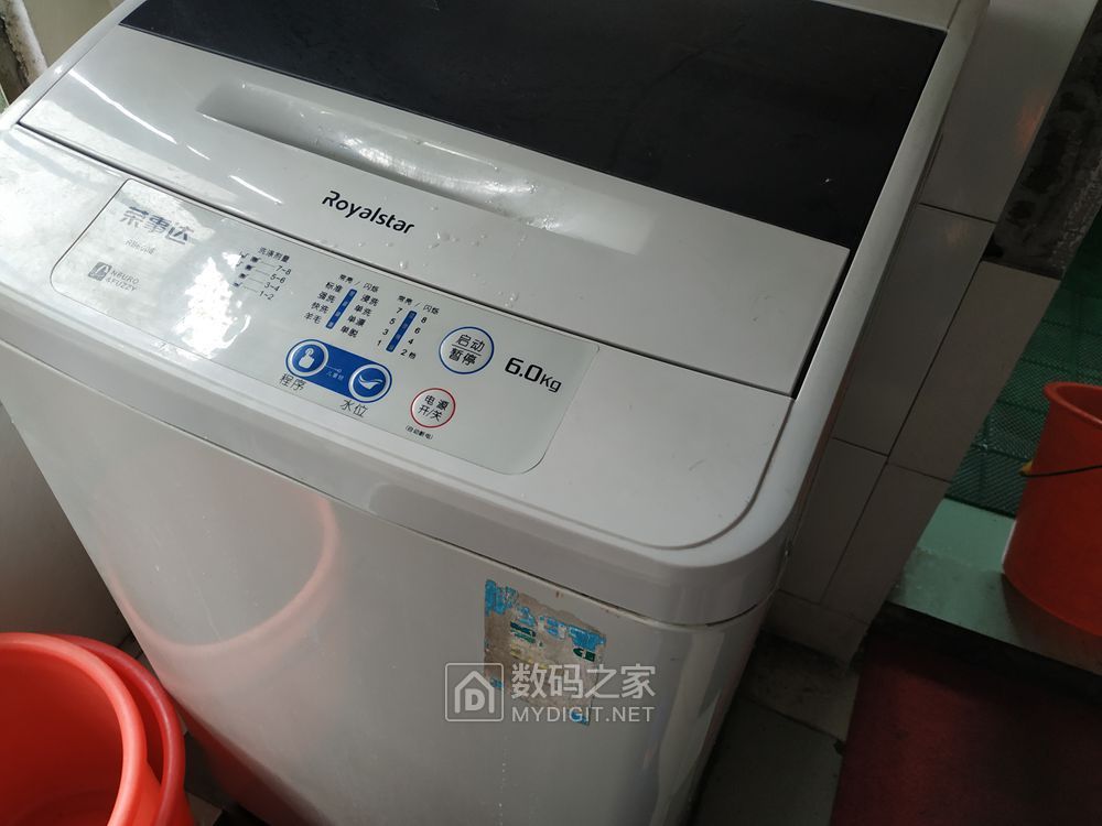

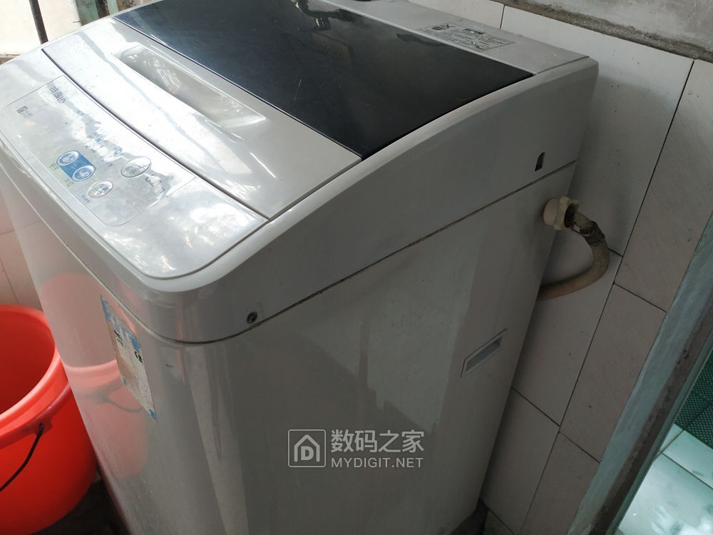

撸起袖子清洗我的荣事达洗衣机。
原本打算去年冬季清洗,但是太冷的缘故,就拖延到今天才干。
去年一直都有点味道,每次洗衣后就得敞开洗衣机盖子,
不用说就是里面太脏了。
荣事达洗衣机比我前一款惠而浦好,至少6年了没生锈,
上一台惠而浦没用几年,机身都锈烂了。

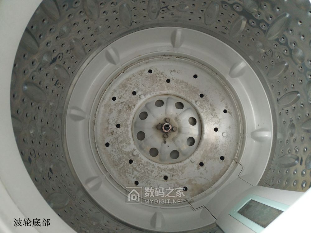

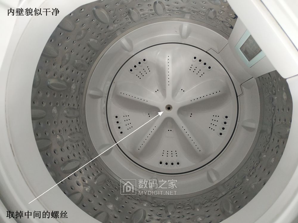

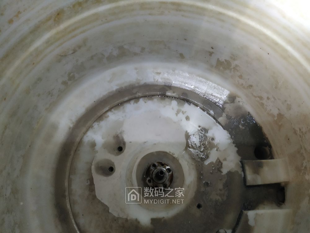

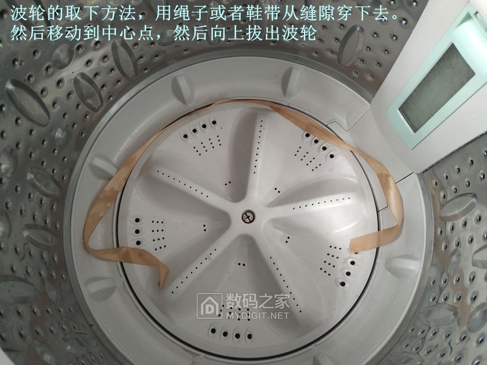

先拆掉固定波轮的螺丝,大点的十字螺丝刀就能搞定,
搞不定的是这个波轮,不太好取下来,
后面再说说如何取下波轮。

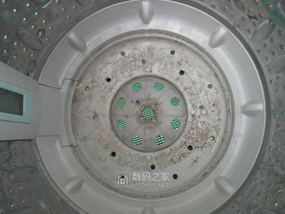

取掉波轮后,就能见到滚筒底部的样子,4颗螺丝固定,拆开就ok。
底部也有少许污渍。

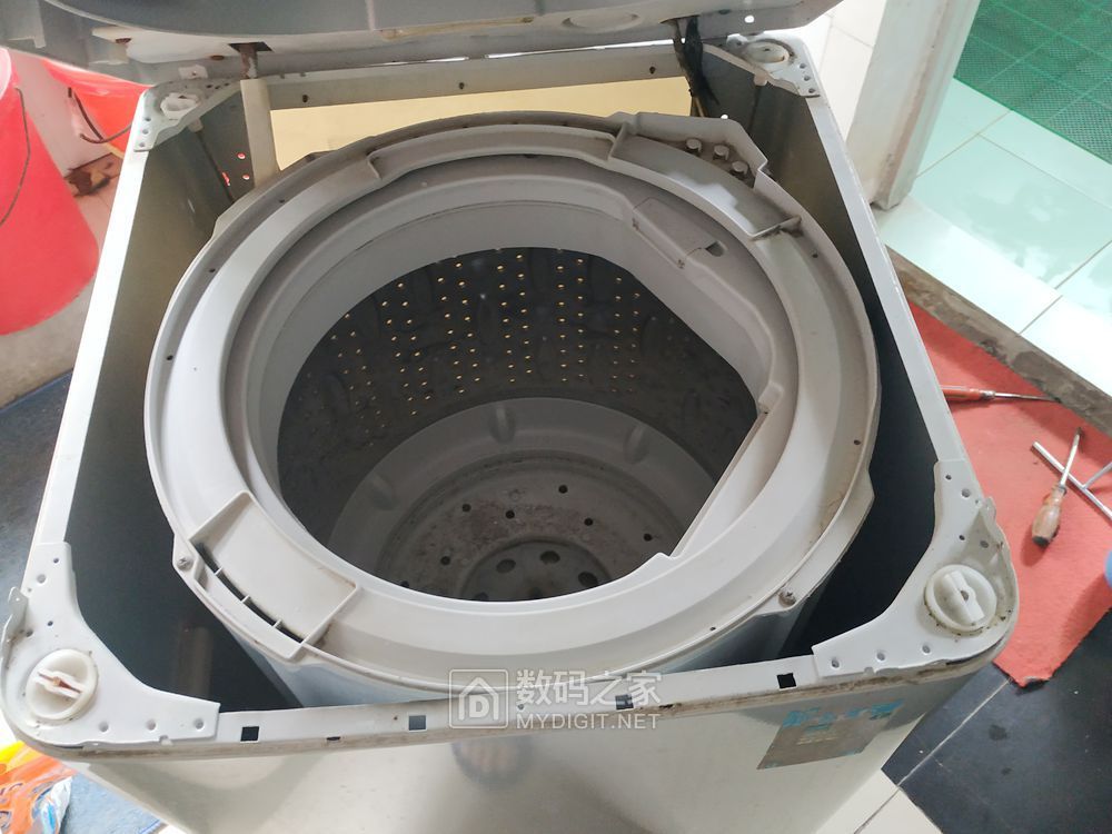

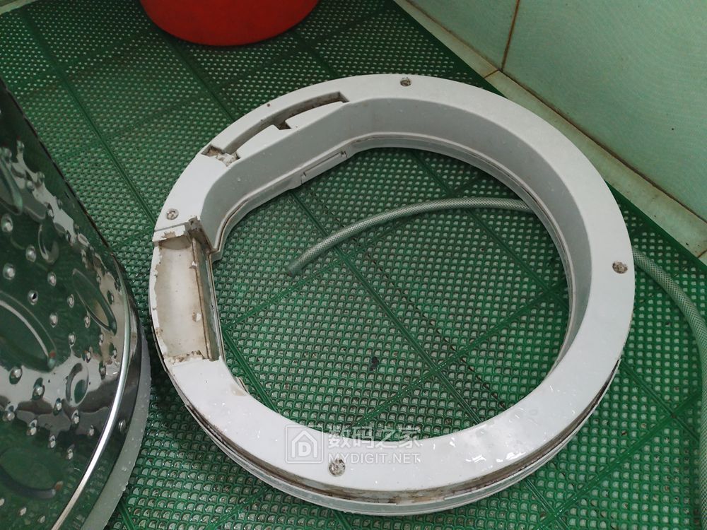

接下来拆掉面板,这样才能取出滚筒。

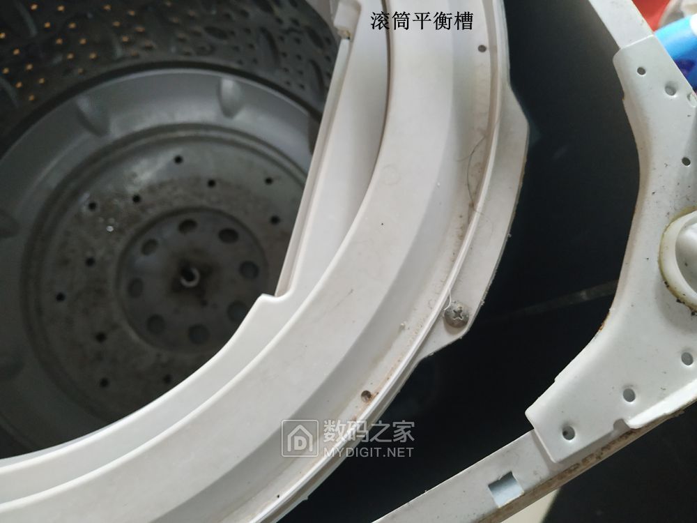

这一步是拆掉平衡水槽,上次论坛有人把这里面的水放掉,导致失去平衡。

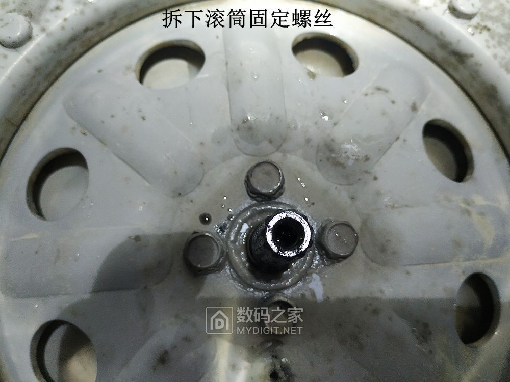

拆掉这4颗不锈钢螺丝,就能取下滚筒了。10mm的规格。

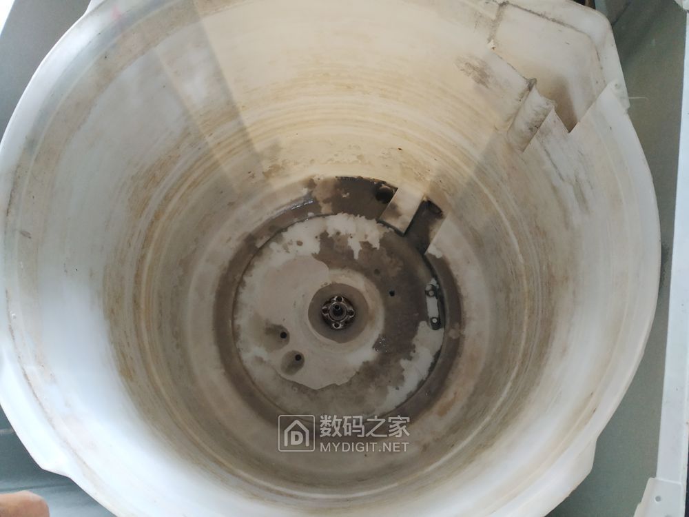

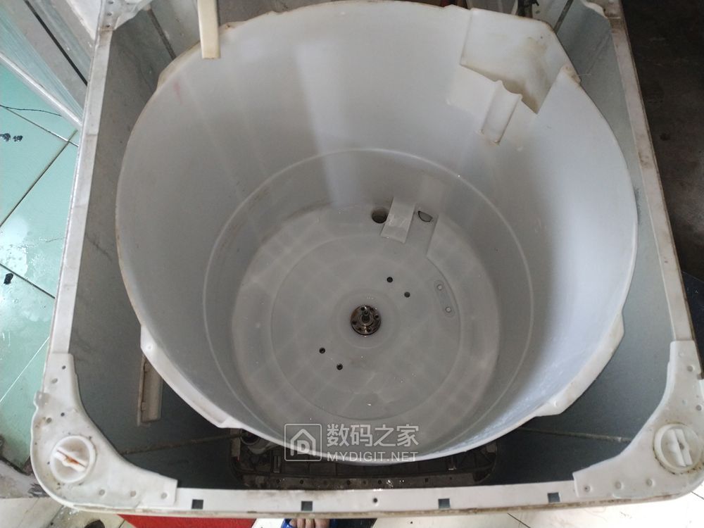

洗衣机里面就是一个塑料桶而已。

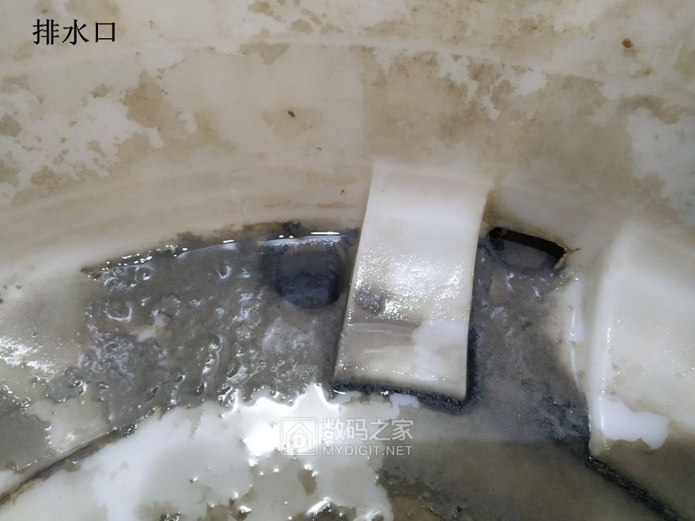

底部很脏。

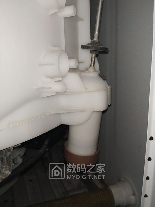

排水口附近更脏,

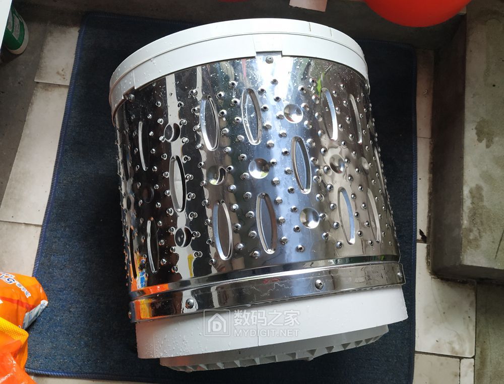

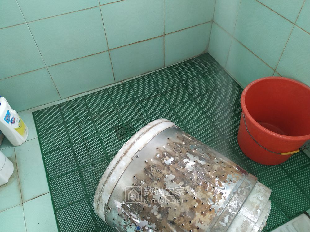

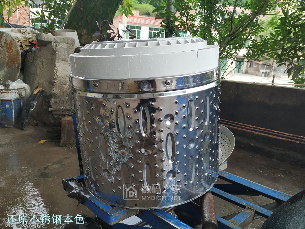

取下滚筒,

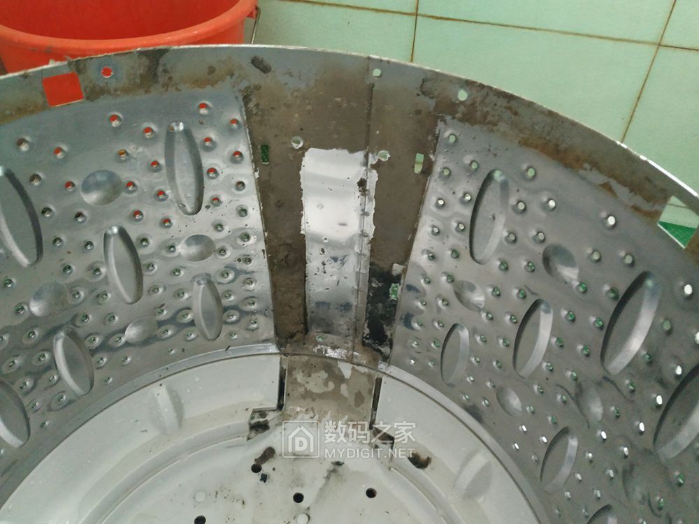

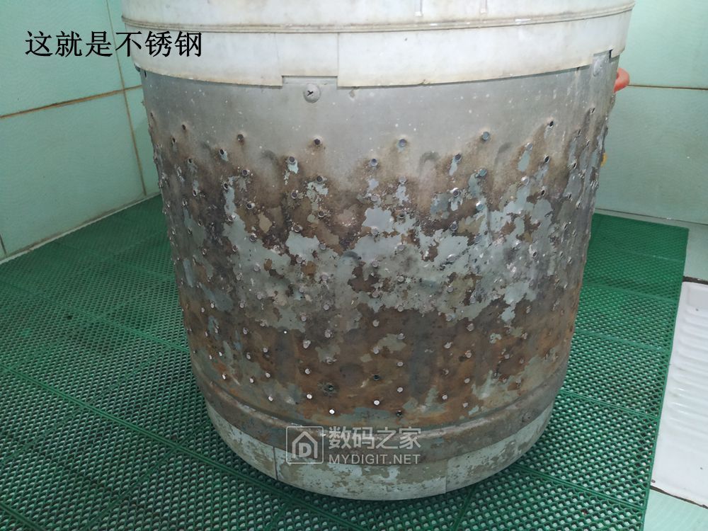

这哪里是不锈钢,真是脏得没法看,
里面虽然看着干净,但是外面实在是不忍直视。
用刷子使劲的刷。

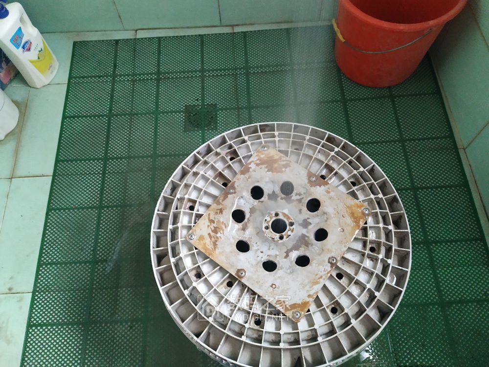

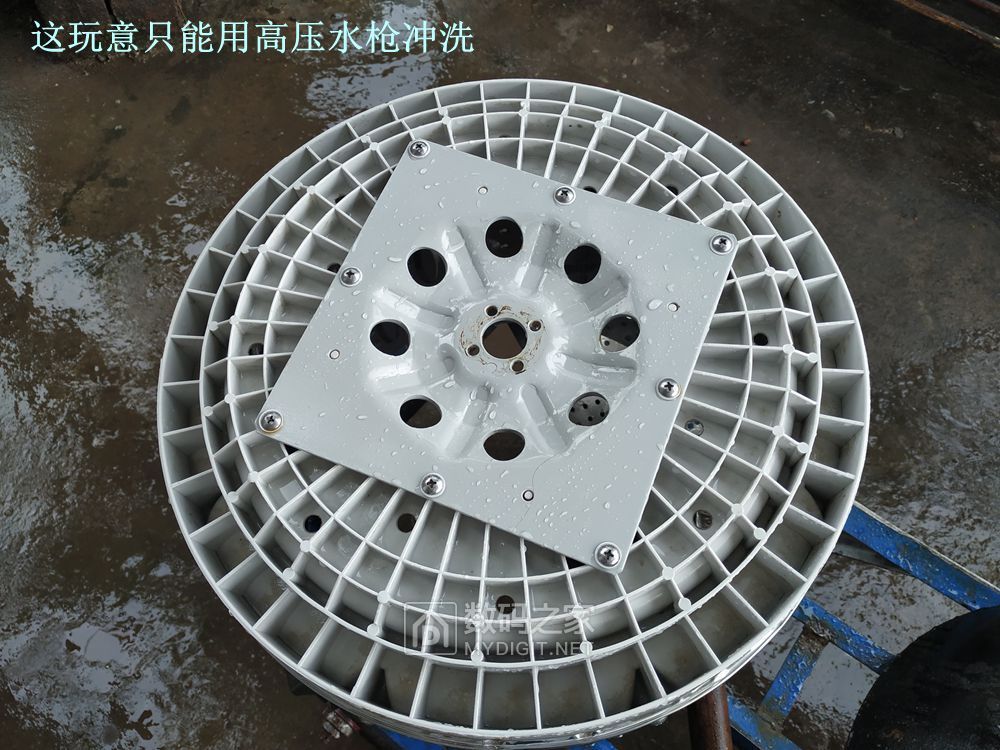

底部就不太好洗了,太多的格子,只能上神器。
神器就是洗车用的隔膜泵,
要洗就要洗得彻底,能拆开的地方都拆开洗洗。
不留死角。

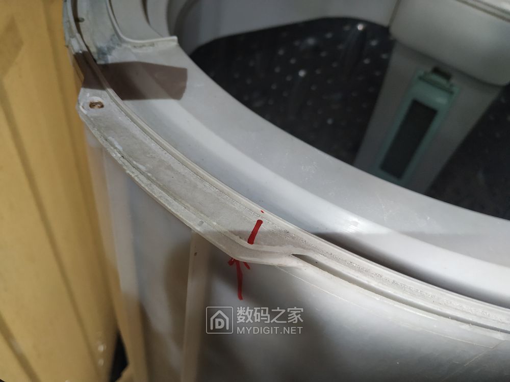

没想到这里也是毛絮。
平衡槽也要使劲洗洗,用高压水枪。
这里用到了清洁球,刷子已经刷不掉了。
排水口的样子。

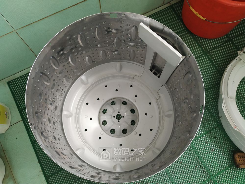

下面开始复原。
洗得白白净净。

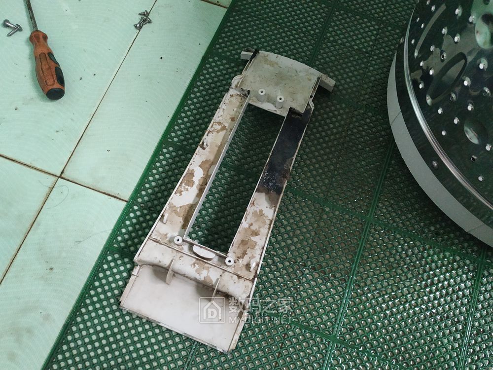

先安装过滤槽
然后安装平衡槽

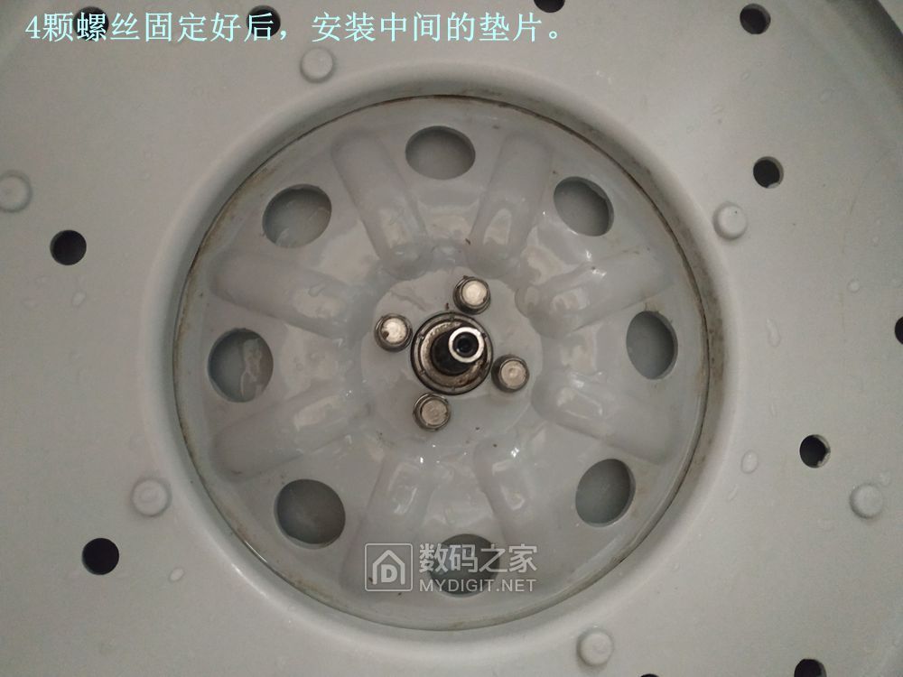

紧固好螺丝,放上垫片,
开始忘记放垫片了,回头突然看见了垫片。

取波轮的技巧,

洗得真干净,最开始波轮正中的那个螺丝怎么拆的,我之前有个洗衣机,想拆,但不扭不动波轮正中那个螺丝。 ...
就是一颗普通的十字螺丝,还是不锈钢的,我的这款很好拧。

高压水枪真是骚操作,效果拔群,一般家还真没这玩意

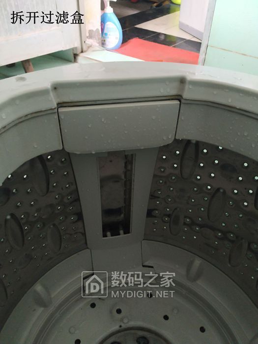

鼠小弟 发表于 2019-5-24 17:27
那个过滤盒是硬撬开的吗?
背面有4颗螺丝,很好拆。
发表于 2019-5-24 17:28:48 | 显示全部楼层
1;那个过滤盒是硬撬开的吗?2;我的套筒是一个中心螺丝,不好拆呀。
