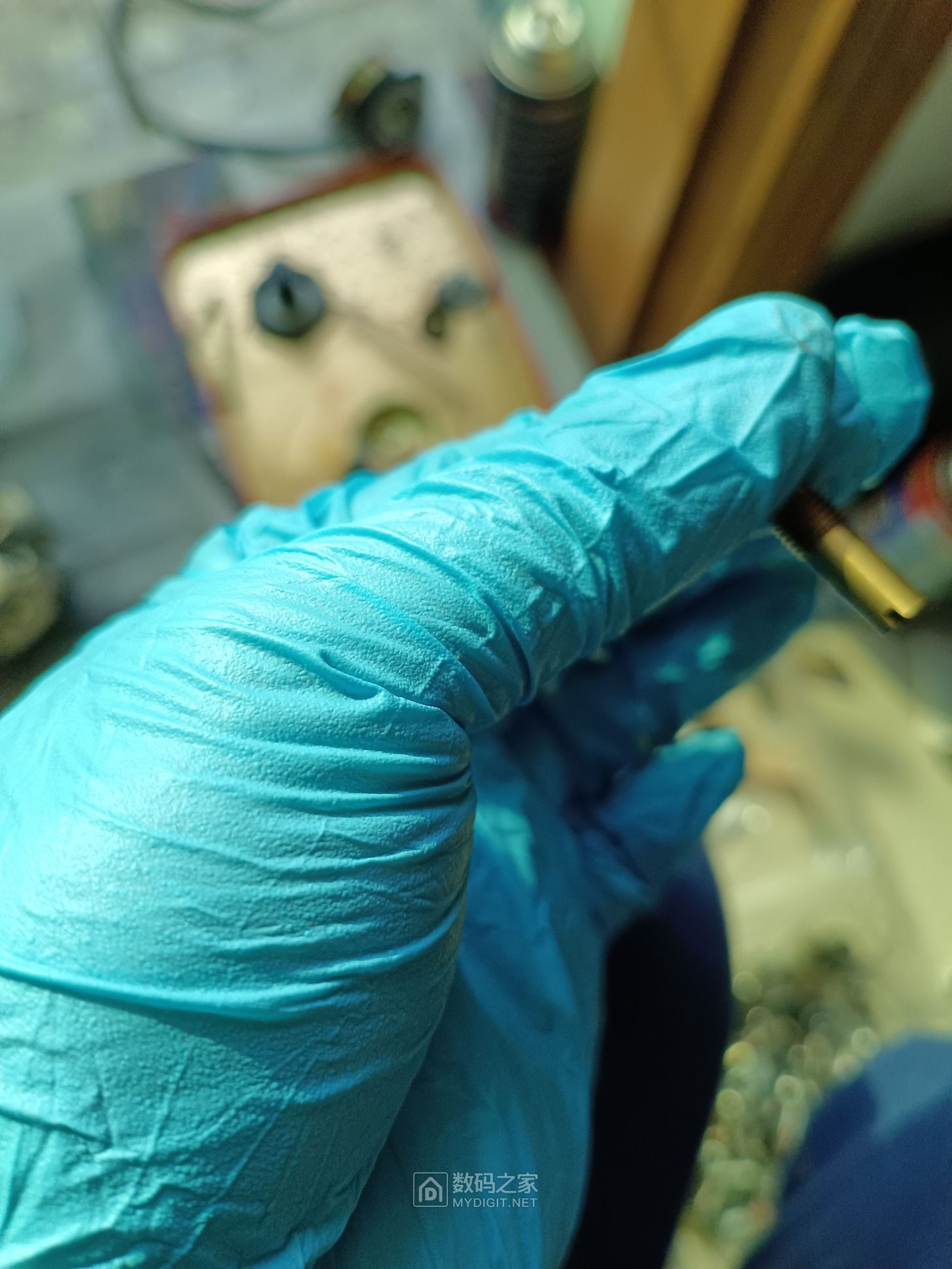

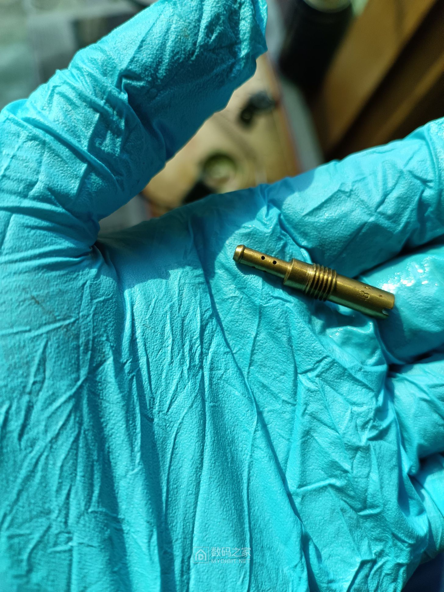

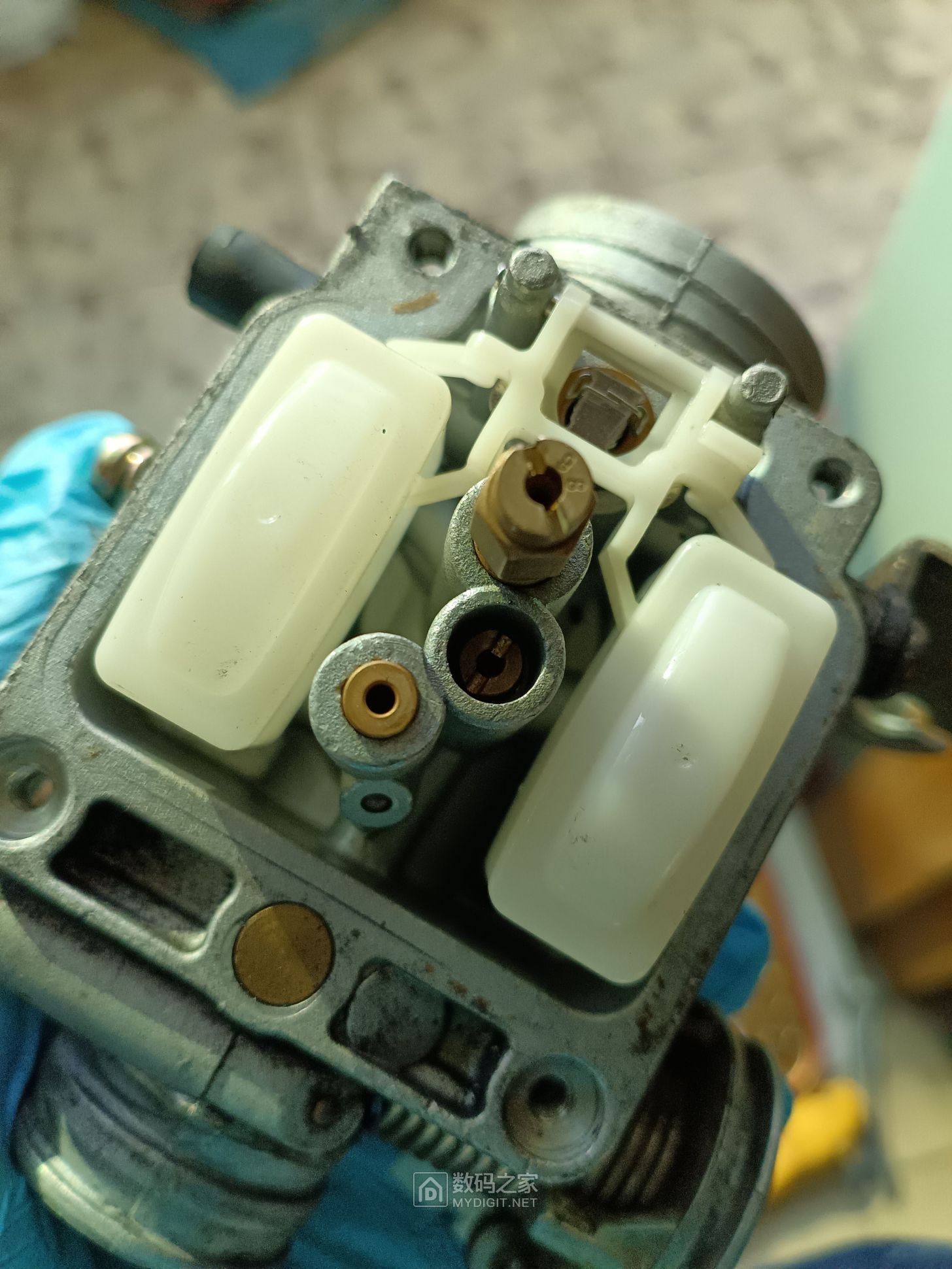

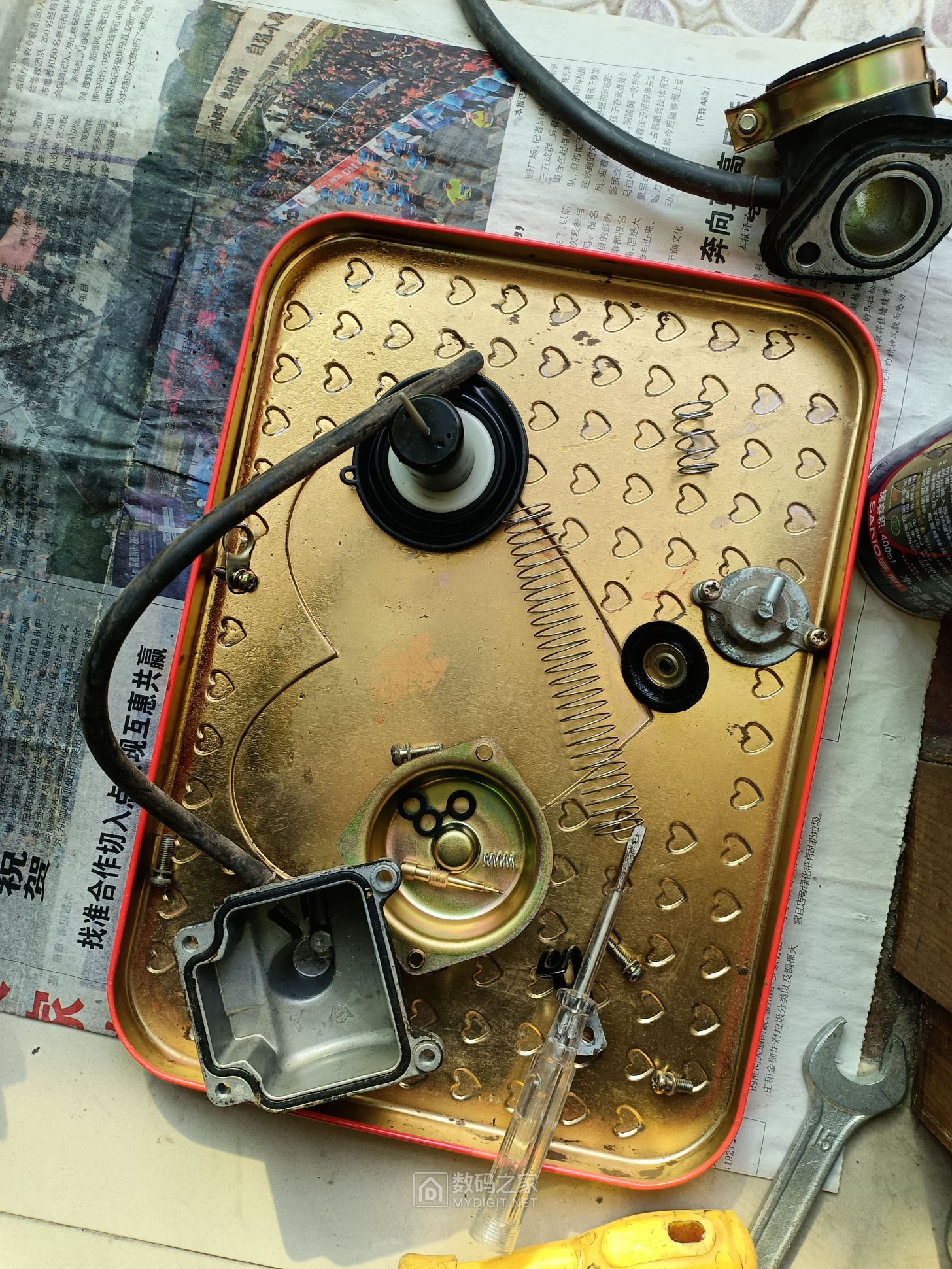

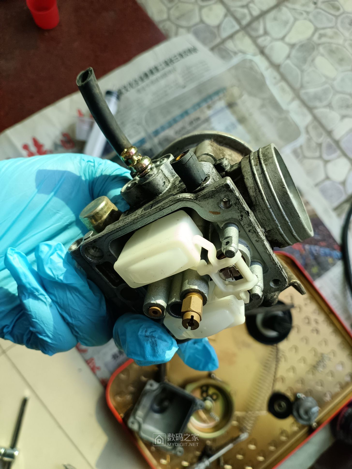

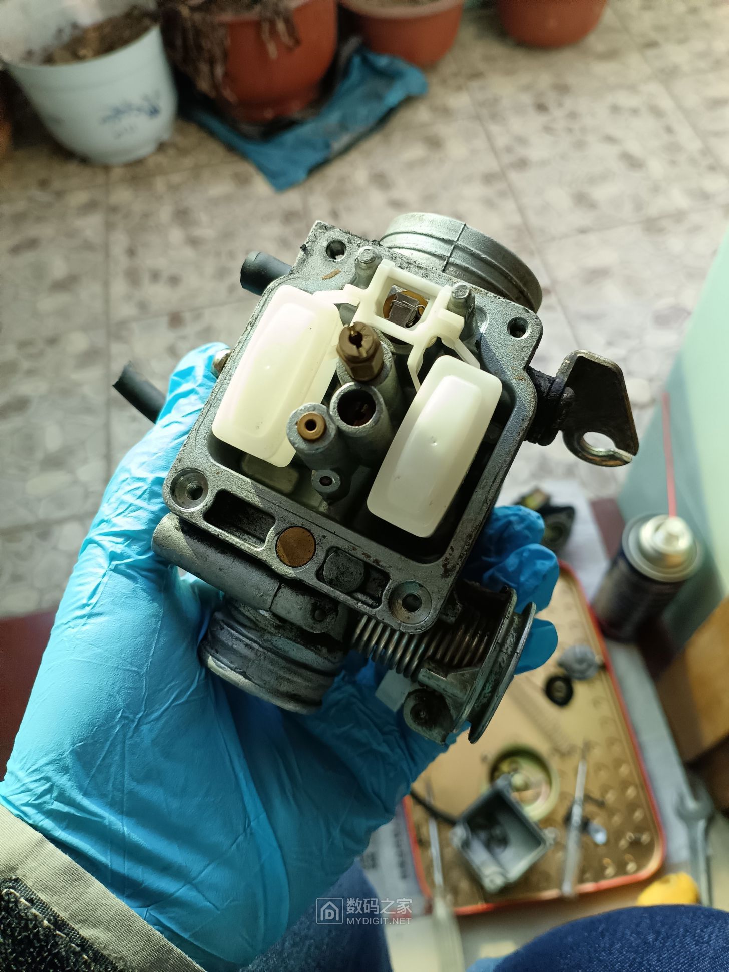

发表于 2024-12-21 17:31:38 | 显示全部楼层 |阅读模式

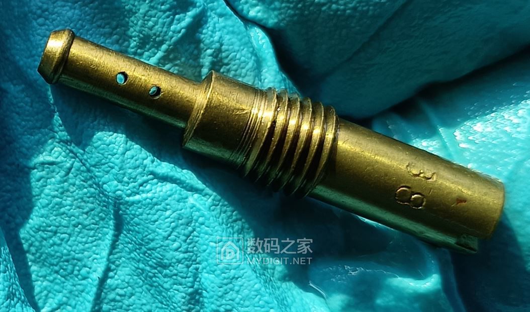

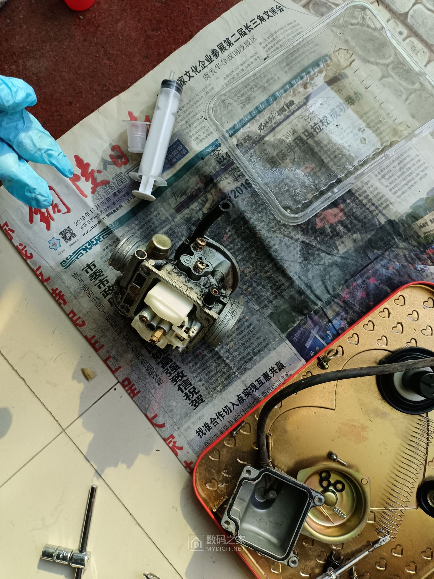

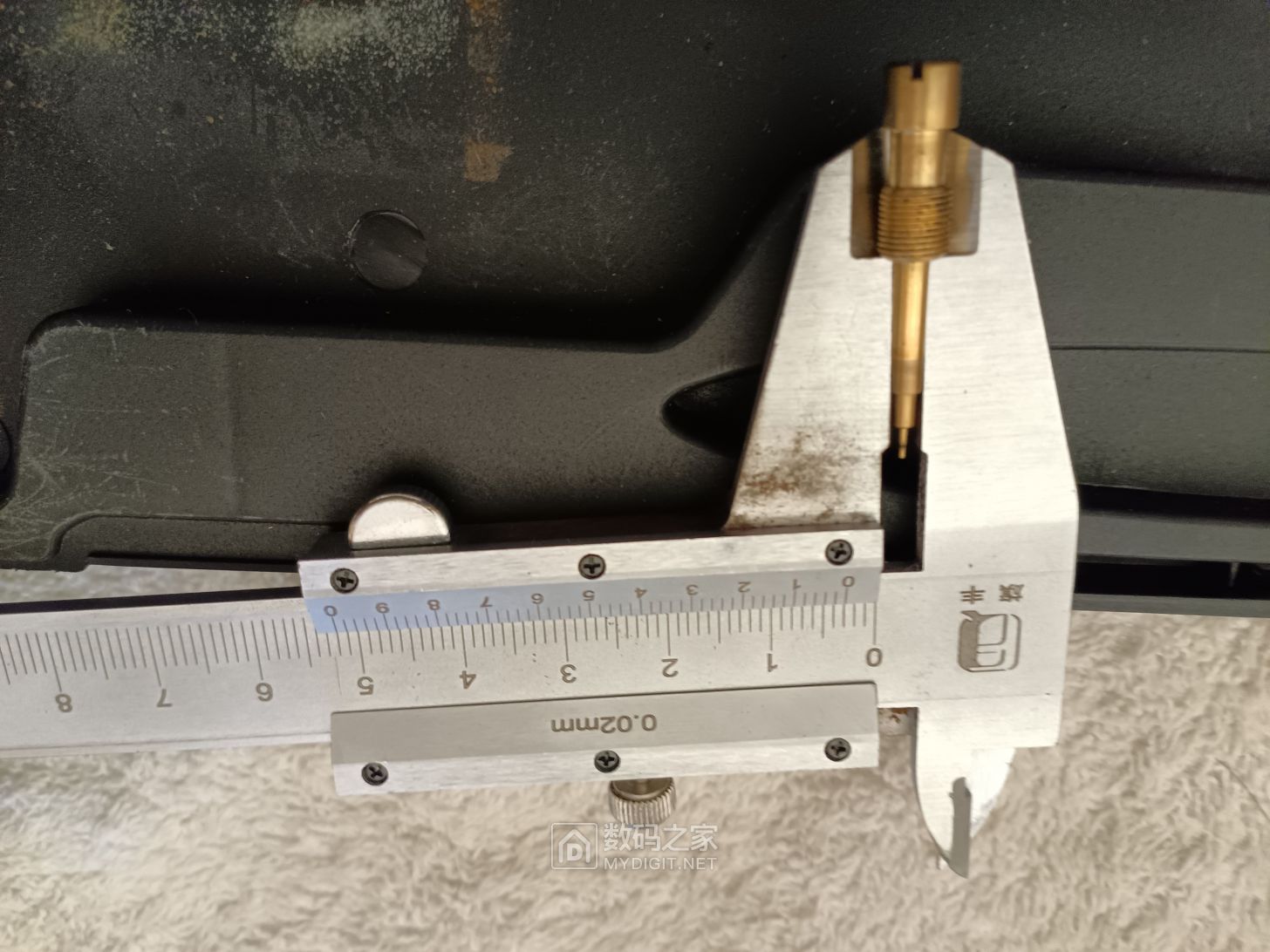

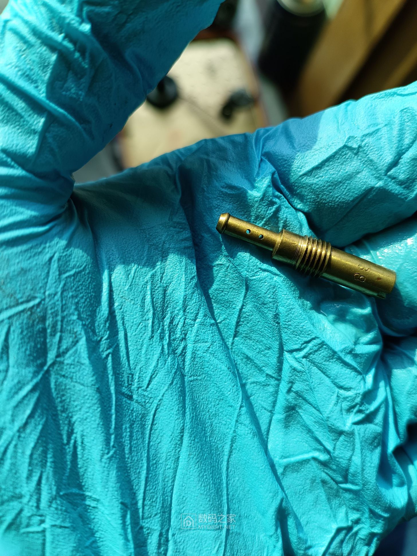

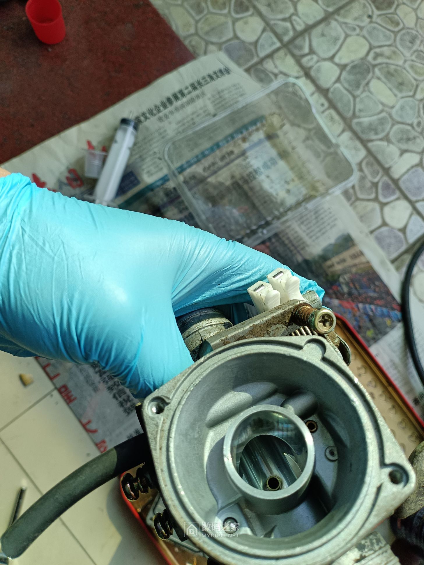

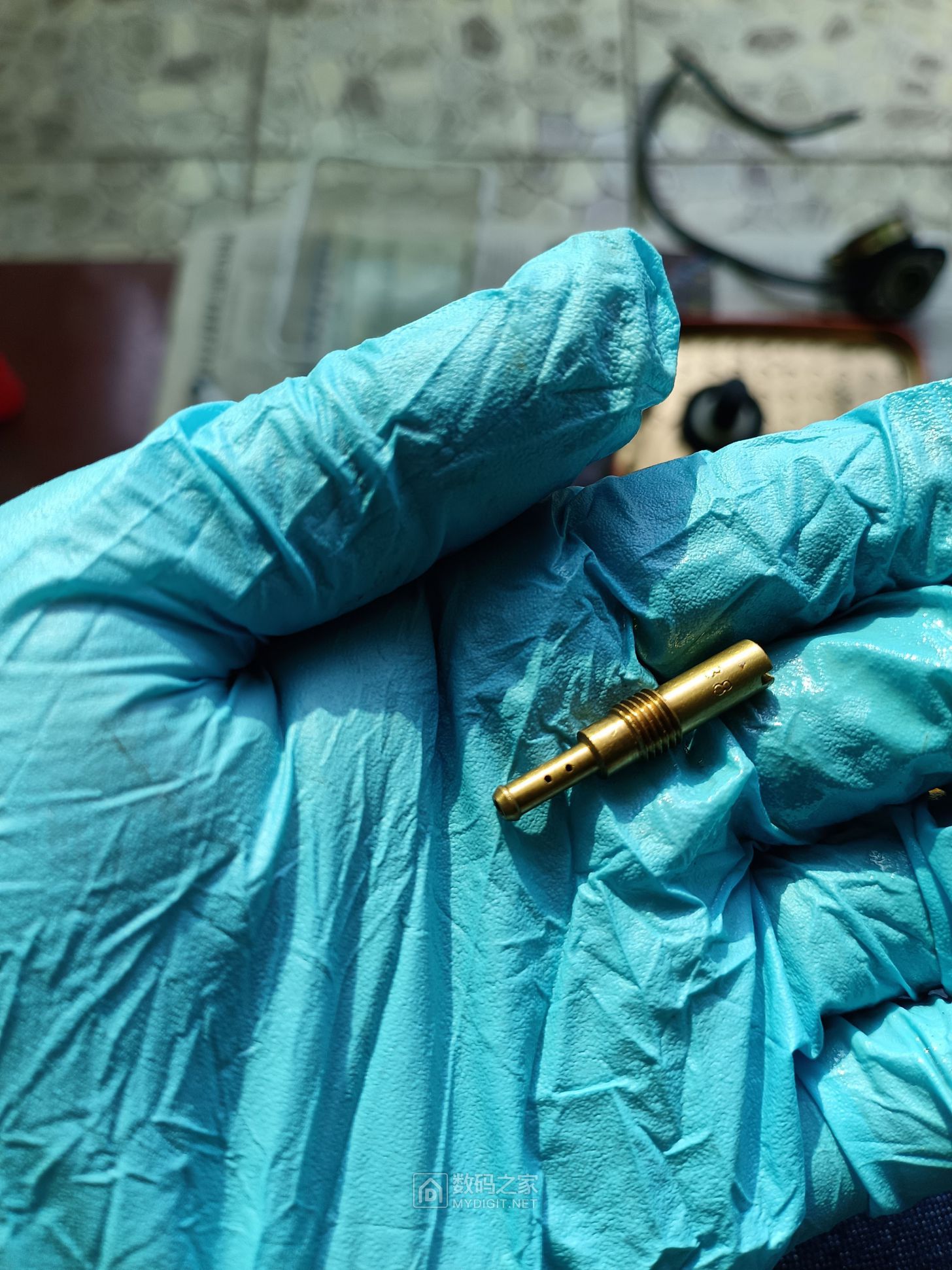

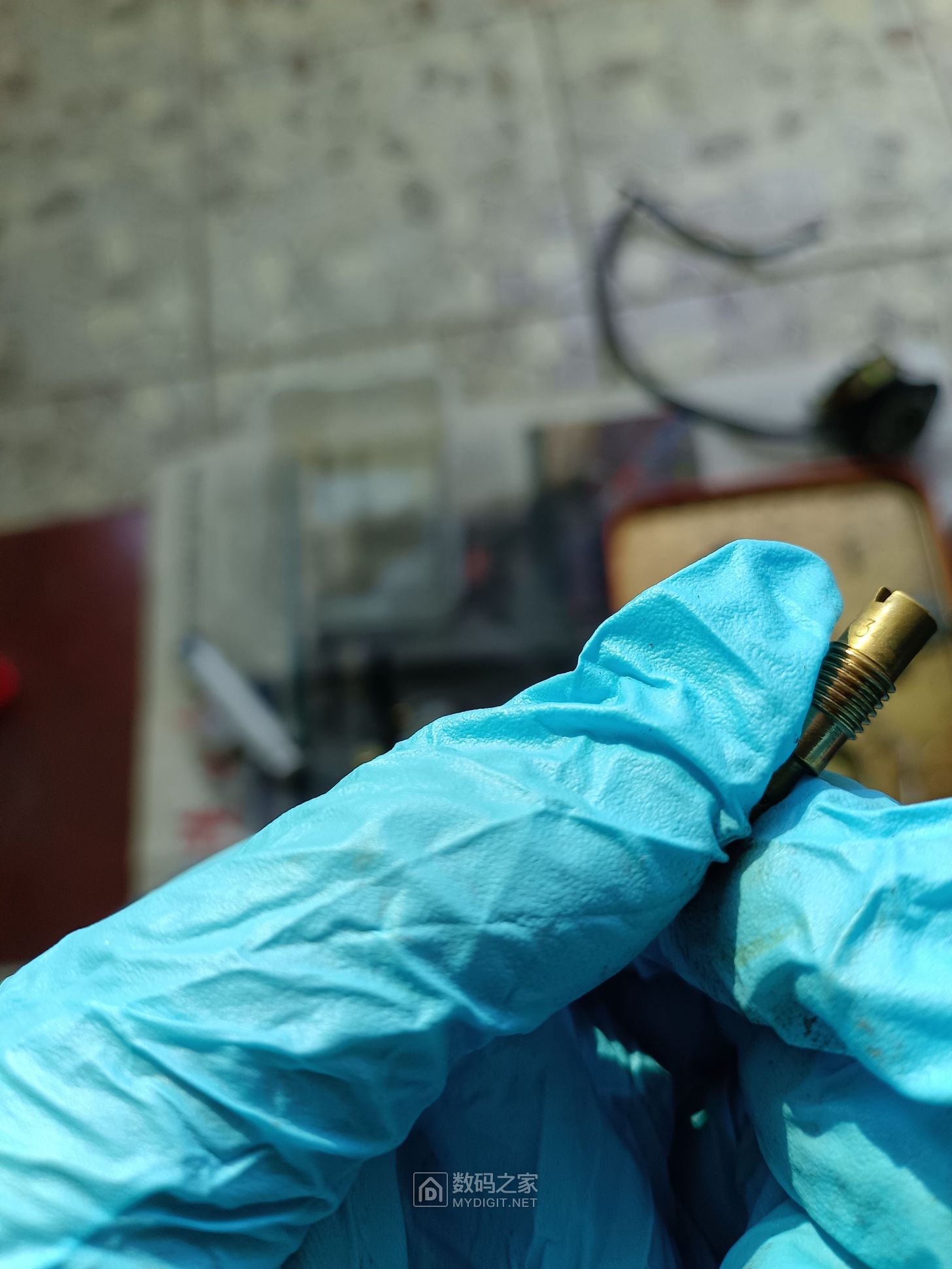

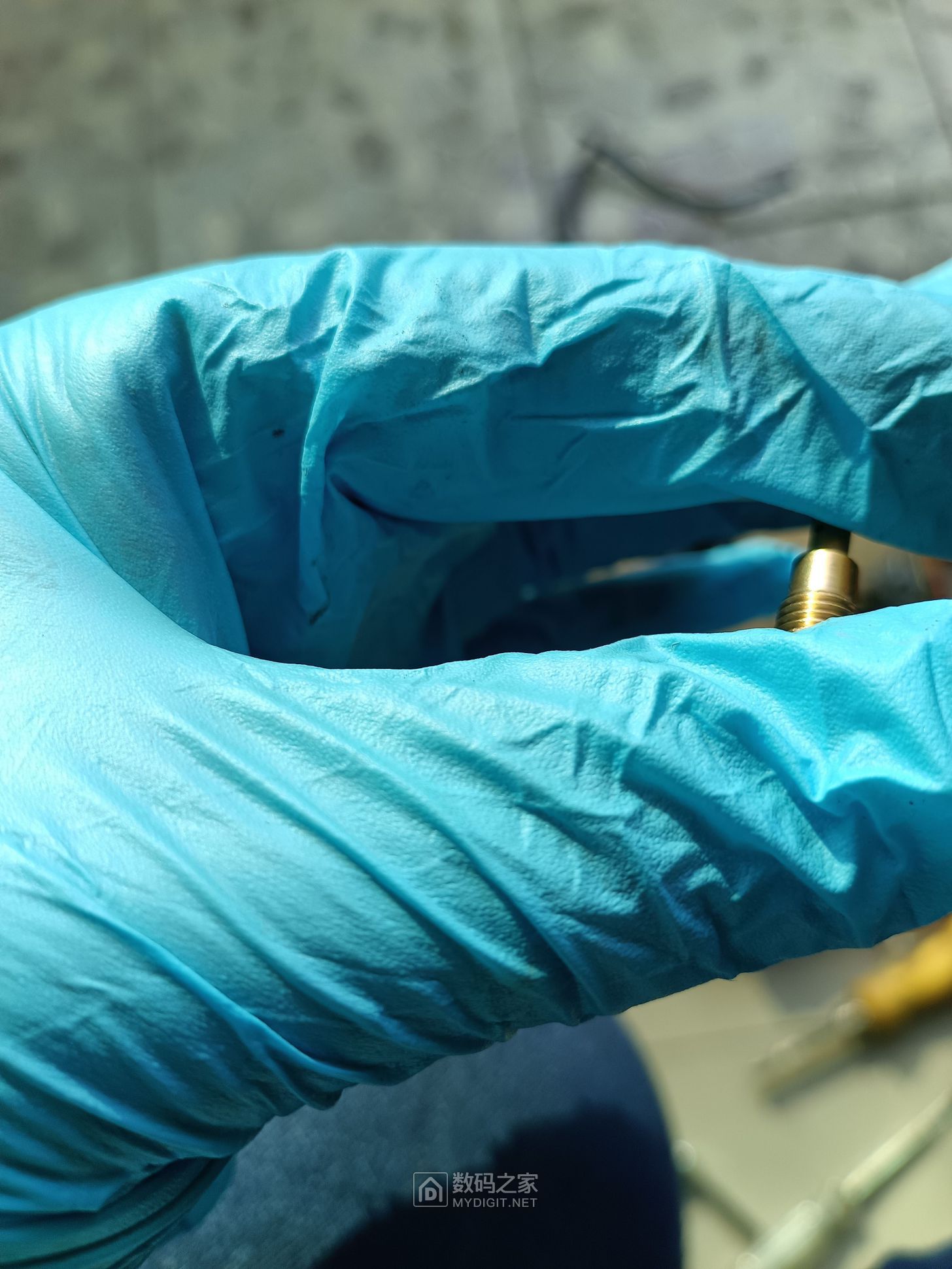

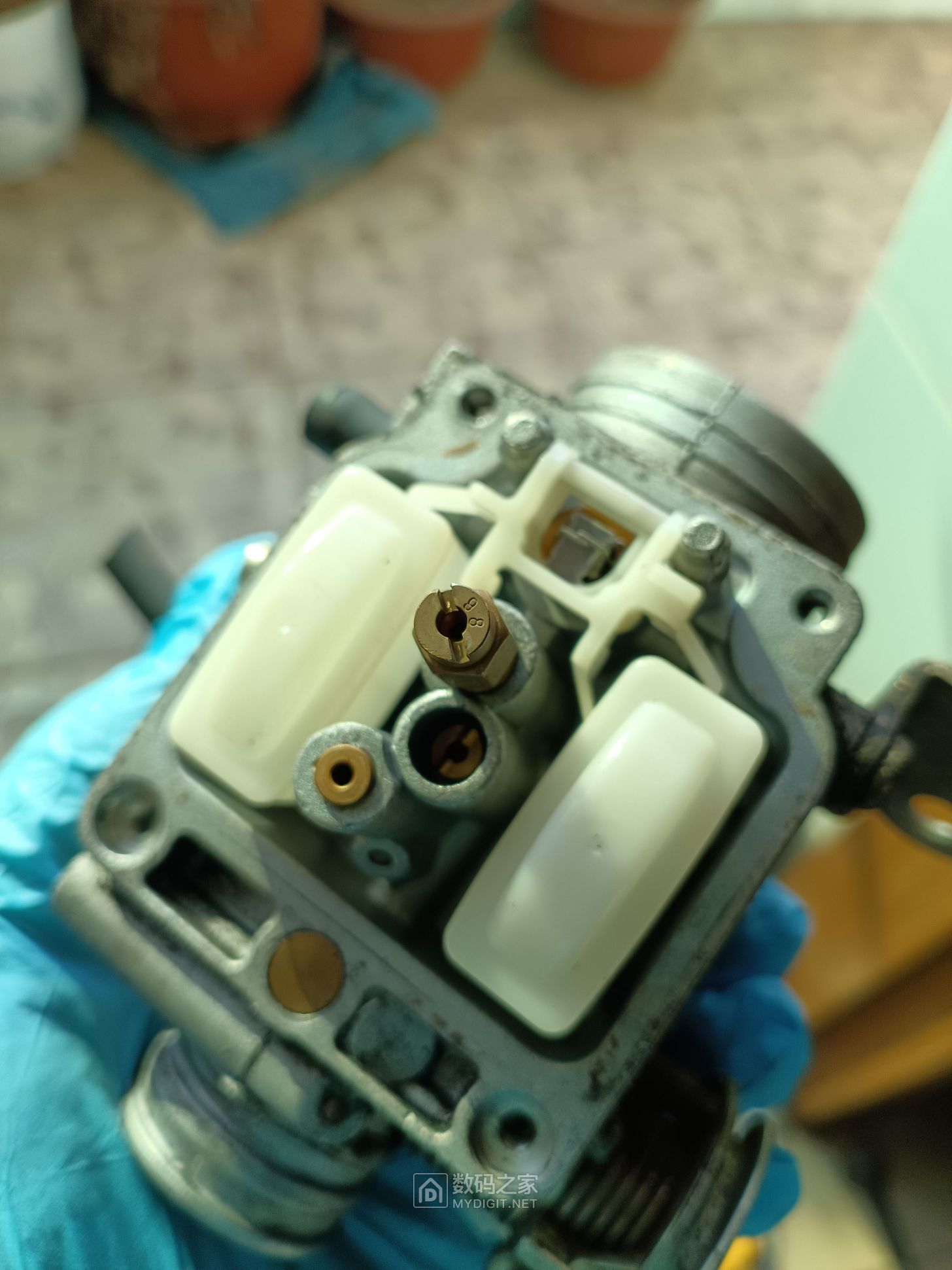

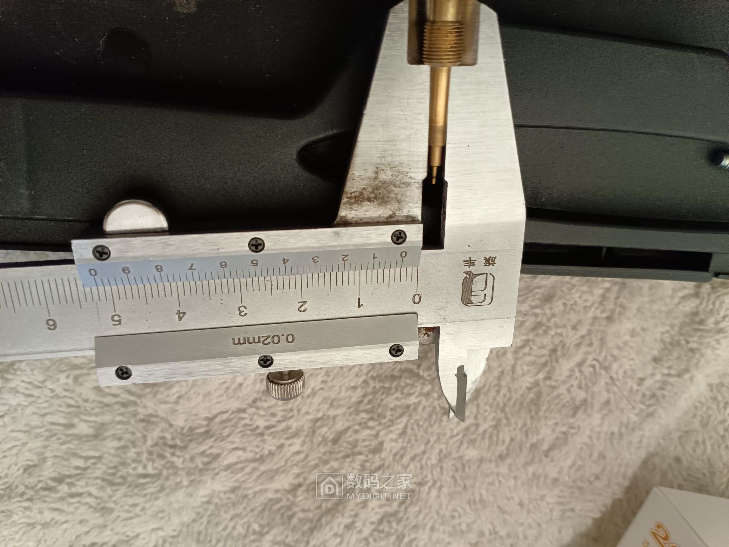

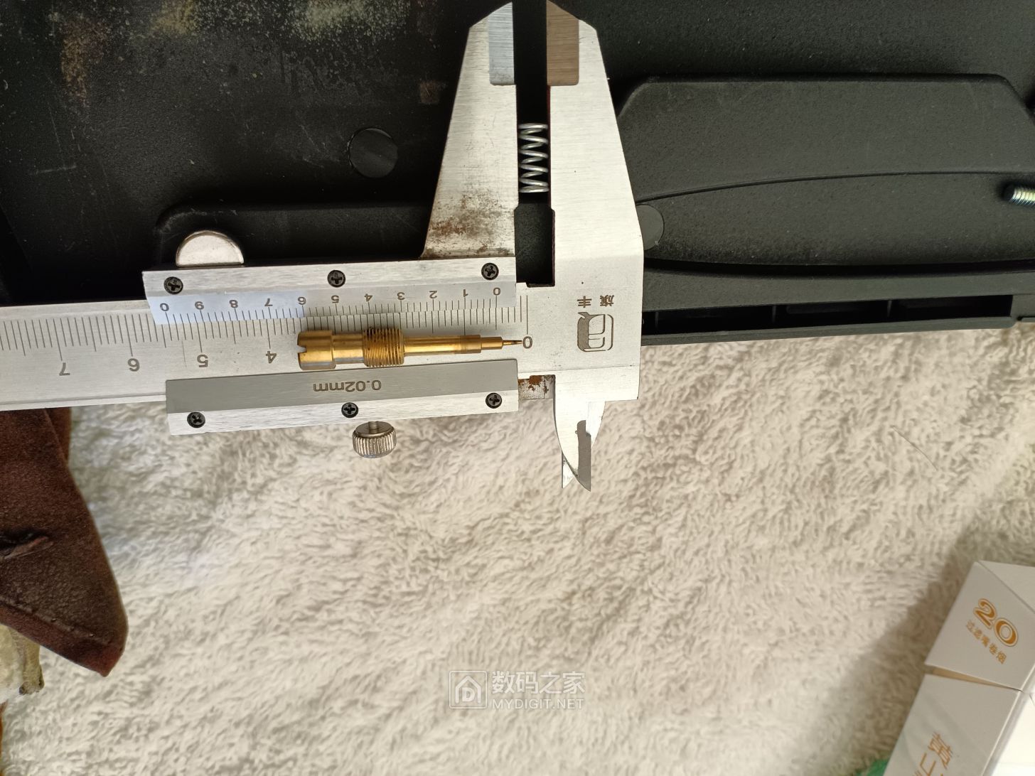

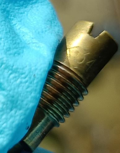

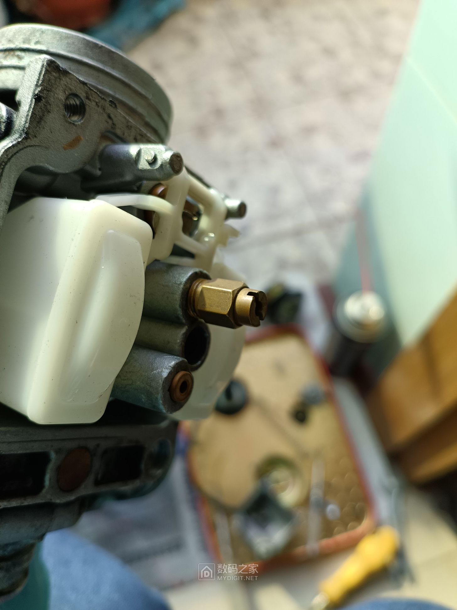

这个化油器工作不正常,热车怠速不稳加油门易熄火,加油门时过渡性不好,还发吐,冷车还好。查资料得知加油门时过渡性不好)是怠速油少了,先清洗化油器,再把化油器怠速喷油嘴流量从34号更换成38号,试机已经正常了。
开始调整化油器怠速之前,首先需要确保发动机处于正常工作温度。因为冷机和热机状态下,发动机的怠速需求是不同的。怠速是最常用的发动机工况,用于发动机热启过程和不熄火停车等。。
由于怠速需要少而浓的混合气,对发动机运行状况比较敏感,实现既要稳定又要最低转速的怠速状态,就要进行油量控制的调整和节气门最小开度的调整。现在的化油器怠速装置有两个调整螺钉,分别调整油量和节气门开度。
调整螺钉也有调进气量的,不过不多见。这个是调进油量的。
怠速调整螺栓扭紧,再放松1.5-2.0圈;着车:慢慢松节气门螺栓,使发动机降到很低转速,将要死火状态;转怠速怠速调整螺栓,使发动机转速升到最高,操作2-3次,直至调整怠速螺栓无法使发动机的转速升到为止;加油、松开油门,发动机是否死火。  最后检查发动机在加油和松开油门时的反应来验证怠速是否已调整到位。如果发动机在此过程中未出现熄火现象,即可确认怠速已成功调整好。
调节化油器时始终记住:调节发动机的怠速是以调气调高怠速为主,调油配合怠速状态为辅,不要盲目多给怠速油。调节完后试一下车,以热车电启动顺利,开大油门后再关闭油门时发动机能维持怠速不熄火为准。
