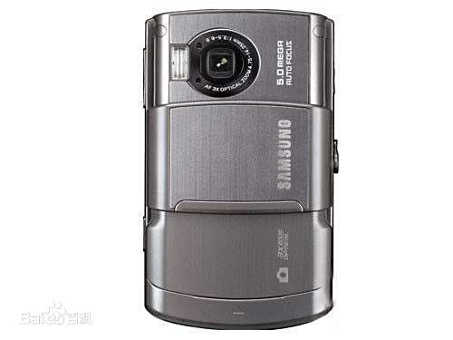

为什么照相机的氙气灯启动速度对比汽车的氙气快这么多呢,是驱动不一样嘛

相机的闪光灯属于脉冲氙灯,电极非常粗壮,灯管又细,设计就是用于瞬间的大电流,点亮的功率远超其持续点亮的参数,如果持续点亮,灯管会因为无法承受高温高压而迅速烧毁。
汽车氙灯其实不是纯氙气,而是掺了金属卤化物的混合型气体灯,电极很细而灯泡内部空间更大,所谓启动时间其实是把灯内卤化物加热到设计温度的时间,快启的安定器也有,但那个折寿,原理就是在启动的时候用更大的电流来加热灯泡,电极损耗会大一些。
