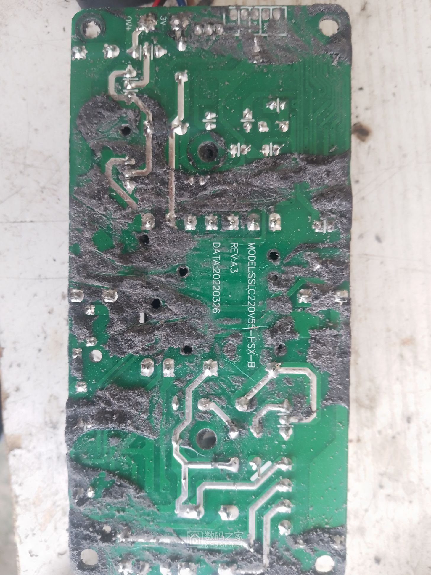

雅迪电动机充电器灌了黑胶,芯片也没有丝印,有熟悉雅迪充电器的朋友吗?
参与人数 2家元 +15 收起 理由
moontree + 6 謝謝分享
hongo + 9 原創內容
 楼主| 发表于 2023-8-9 15:34:37 | 显示全部楼层
现在的情况是插电输出没电压,大电容上有310电压,IC看不到丝印,不知道什么型号,
 楼主| 发表于 2023-8-9 15:42:28 | 显示全部楼层
充电器外壳上型号:DZL482006
电路板型号:SSLC220V55-HSX-B

二图
热敏电阻边上的绿色电容端电压有没有10V以上?
 楼主| 发表于 2023-8-9 15:59:44 | 显示全部楼层
天使之音 发表于 2023-8-9 15:56
二图
4.9V 稳定不跳动
发表于 2023-8-9 16:01:03 | 显示全部楼层
黑胶无法维修,没办法检测、也没办法除胶。
发表于 2023-8-9 16:01:09 | 显示全部楼层
PWM芯片工作的电压
要12V左右

这种电源,无非就那几个3842、3843、3844之类的,看PCB板线路就知道

绿色电容是否失效?换一个试试
发表于 2023-8-9 17:00:30 | 显示全部楼层
没输出有300V,先看IC供电正不正常,开关管是不是烧了
发表于 2023-8-9 17:02:24 | 显示全部楼层
扔了吧。。我这还有坏的雅迪充电器。。几个月就挂了
发表于 2023-8-9 17:19:07 | 显示全部楼层
修这个要有修开关电源的经验,300V有电说明芯片没有启动,查启动电路和变压器线圈
