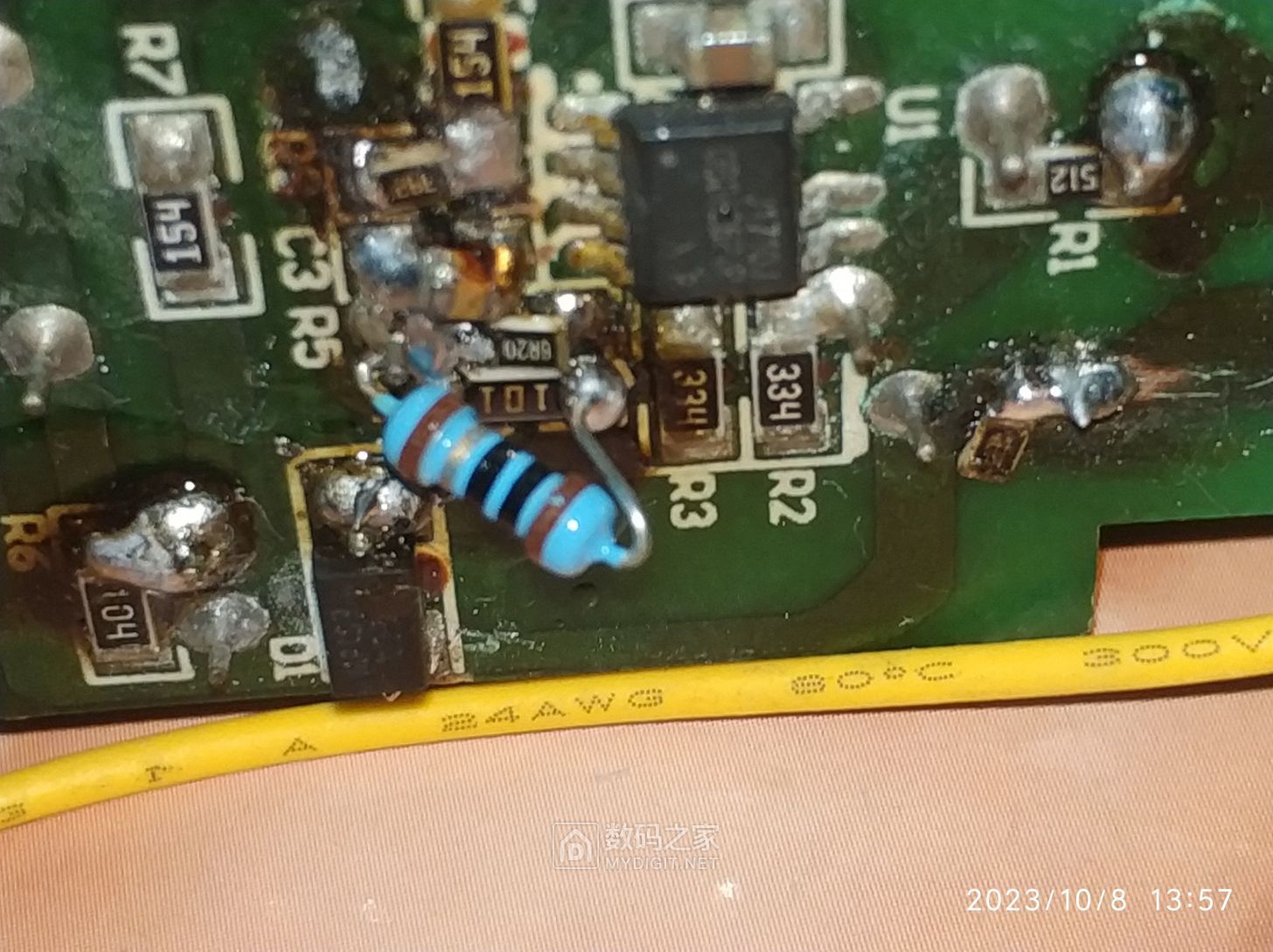

原装大概就是8.7W至9W, 也就是9V*100MA*10颗
改电流的大小要改那两颗电阻,6R20,3R30并联的状态。
005.jpg 浏览器搜索电阻并联在线, 6R20,3R30 并= 2.15368
如果去掉3.3欧的话,剩下6.2欧 ,就应该是:2.154/6.2*9=3.12瓦
如果去掉6.2欧的话,剩下3.3欧 ,就应该是:2.154/3.3*9=5.87瓦
试试先,测下来差不多3.6W,但是这样灯光太弱了。

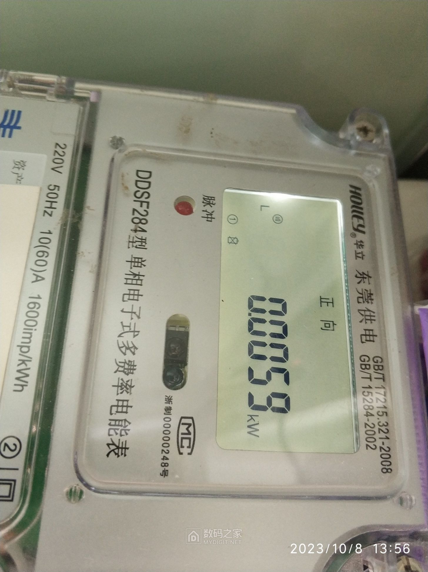

9V*0.1*12=10.8W,
实际测量是10.4W忘记照图,
我的目标是6W,
0.4/6=1.73倍,
目标电阻是:2.154*1.73=3.72欧姆
搜索电阻并联在线
6.2并10并100=3.68欧姆,
所以我去掉3.3欧,并上10欧和100欧,
理论上应该得到:2.154/3.68*10.4=6.08w
实际测量为5.9W ,差不多得了。
