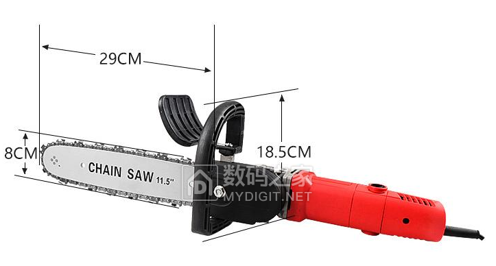

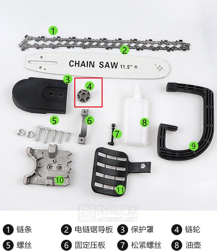

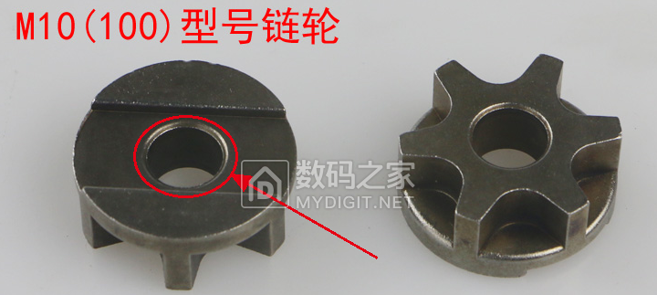

各位大佬,手头一套角磨机转电链锯套件,昨晚安装的时候发现链轮装不上角磨机的轴承上
卡尺卡了下,标准的M10轴承,这个链轮才9.8mm,怎么会差距这么大,
就是红圈的位置,小了,套不上轴承啊。
看材质应该是铸铁的,用了手电钻和宝塔钻头搞不定,完全不动,只会发热,得用什么打比较好啊?
组装好是这样

发表于 2020-5-13 09:19:13 | 显示全部楼层
这是粉末冶金的,还挺硬的
发表于 2020-5-13 09:25:48 | 显示全部楼层
那最好就是上车床了。
发表于 2020-5-13 09:58:44 | 显示全部楼层
买钨钢钻头台钻打,不然精度不行也易断~

 楼主| 发表于 2020-5-13 10:00:50 | 显示全部楼层
lingqiang 发表于 2020-5-13 09:19
这是粉末冶金的,还挺硬的
就是啊   太硬了   我怕钻头退火

发表于 2020-5-13 11:05:22 | 显示全部楼层
用自制的砂纸圈,没有车床的情况下
 楼主| 发表于 2020-5-13 15:43:37 | 显示全部楼层
bxp2001 发表于 2020-5-13 11:05
用自制的砂纸圈,没有车床的情况下
可以了,用之前7.9撸的小电磨   搞定    小东西加工挺好用的
 楼主| 发表于 2020-5-13 15:49:01 | 显示全部楼层
附上更新:用之前撸的小电磨搭配上金刚砂磨头慢慢磨好了
就用的这个,中午试了下,没想到下肉挺快的
感谢各位坛友出招。

发表于 2024-7-14 00:30:31 | 显示全部楼层
哦。钢材比沙子的硬度差远了
发表于 2024-7-15 14:48:21 | 显示全部楼层
金刚砂磨头!
