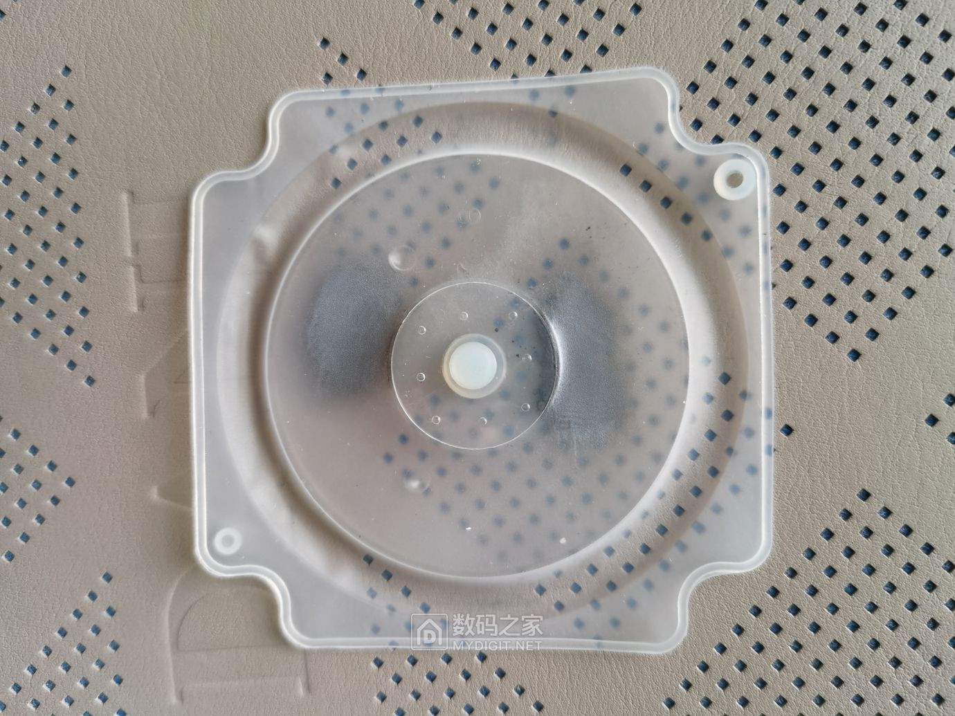

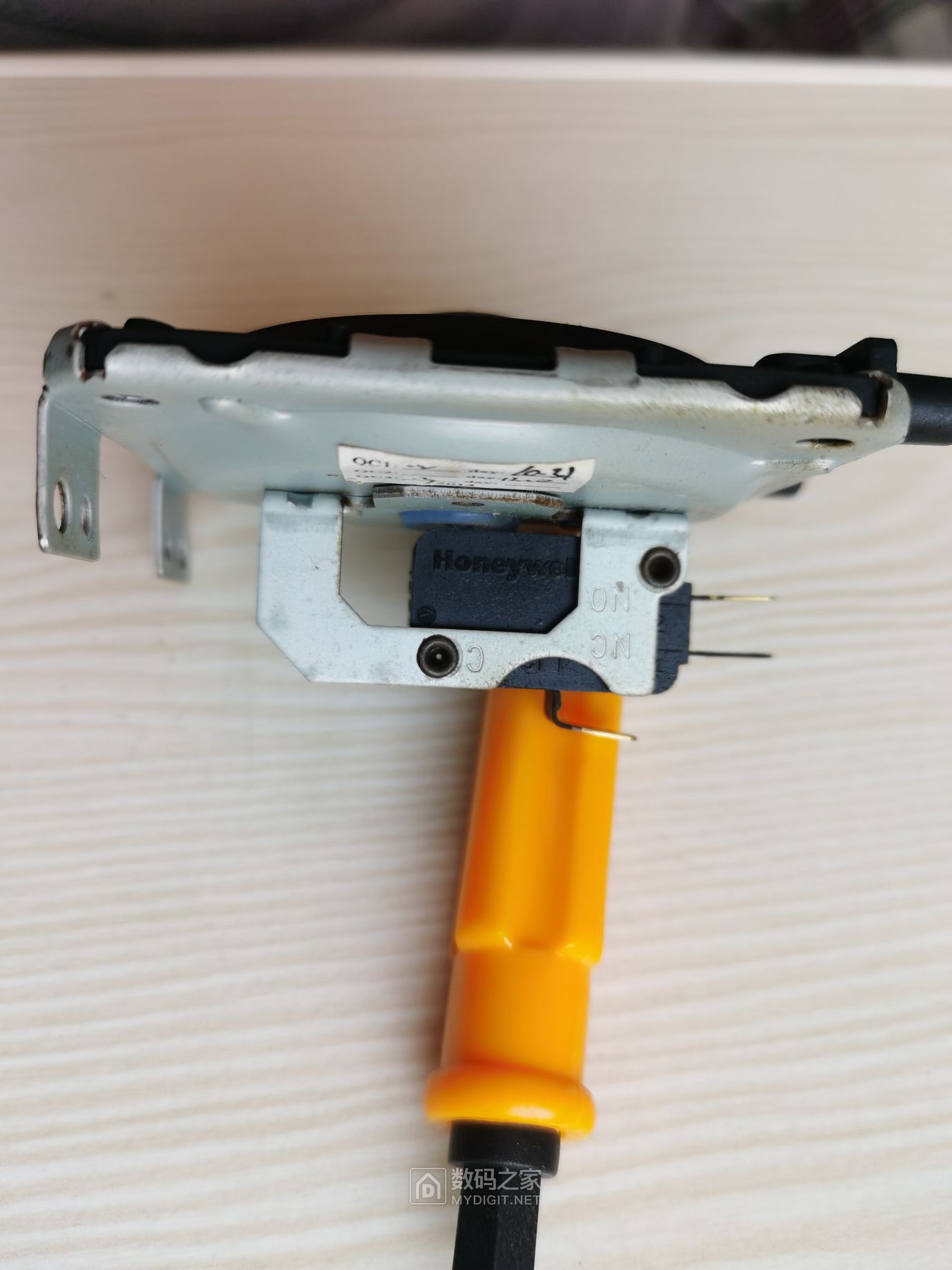

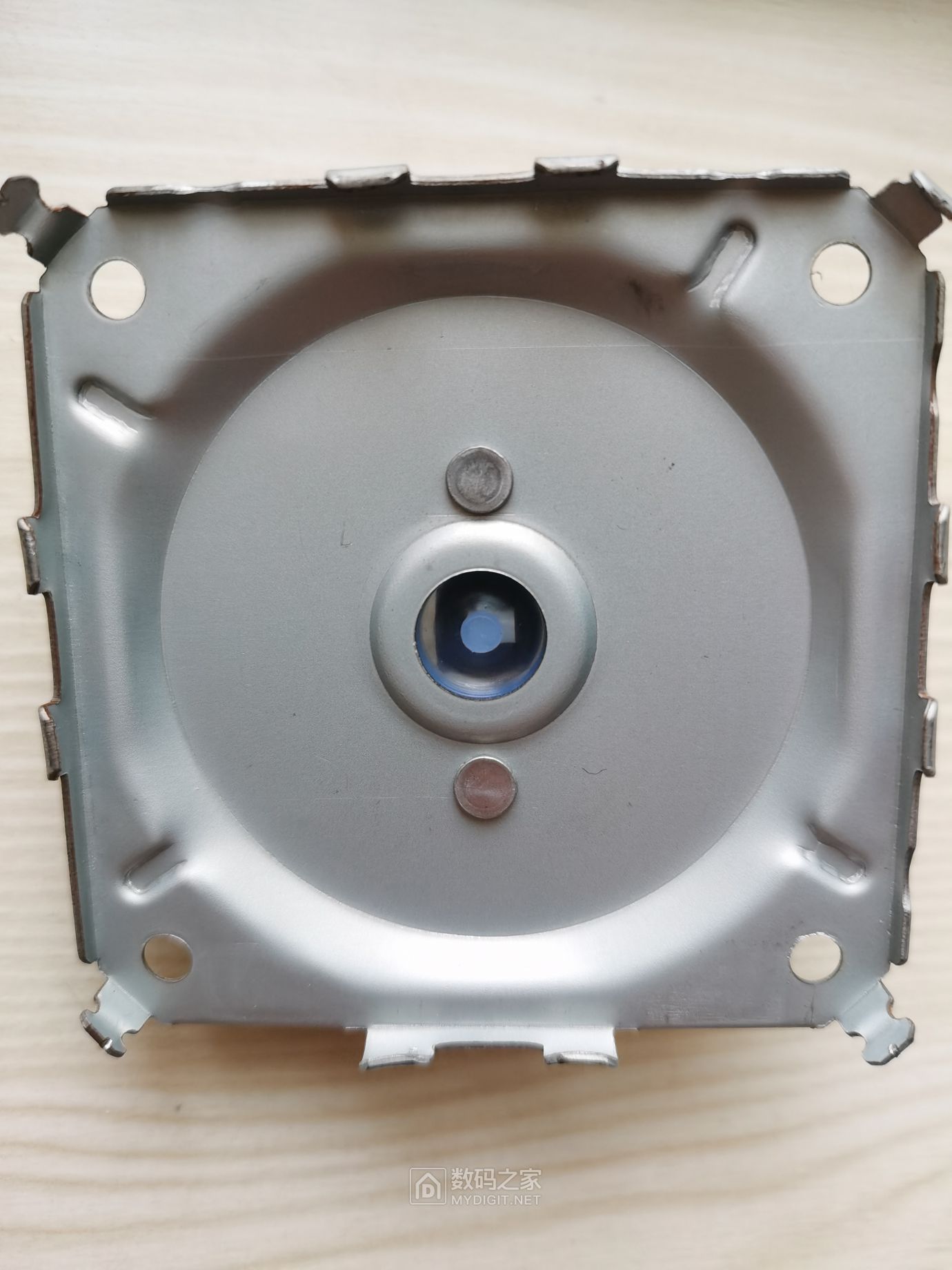

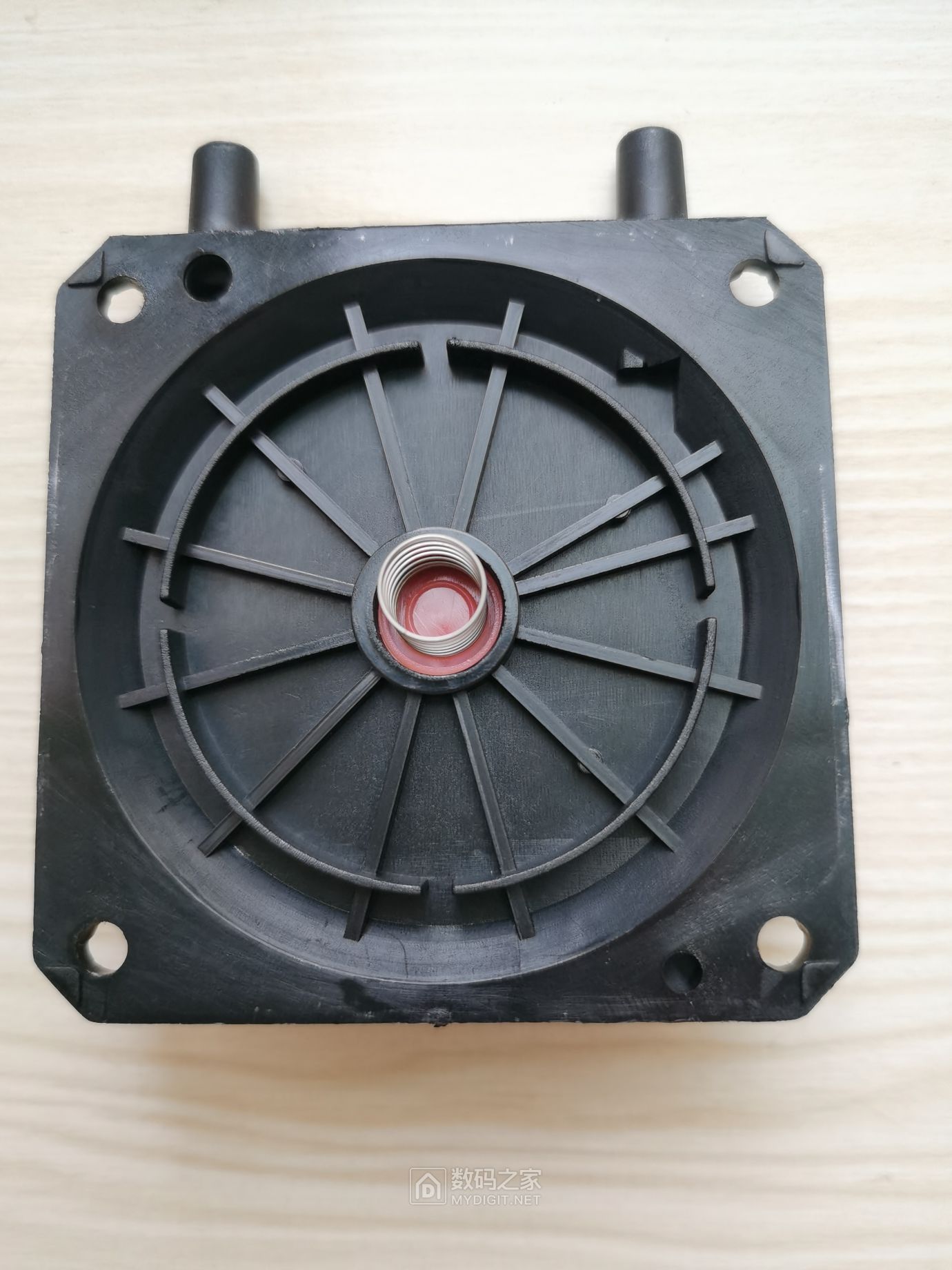

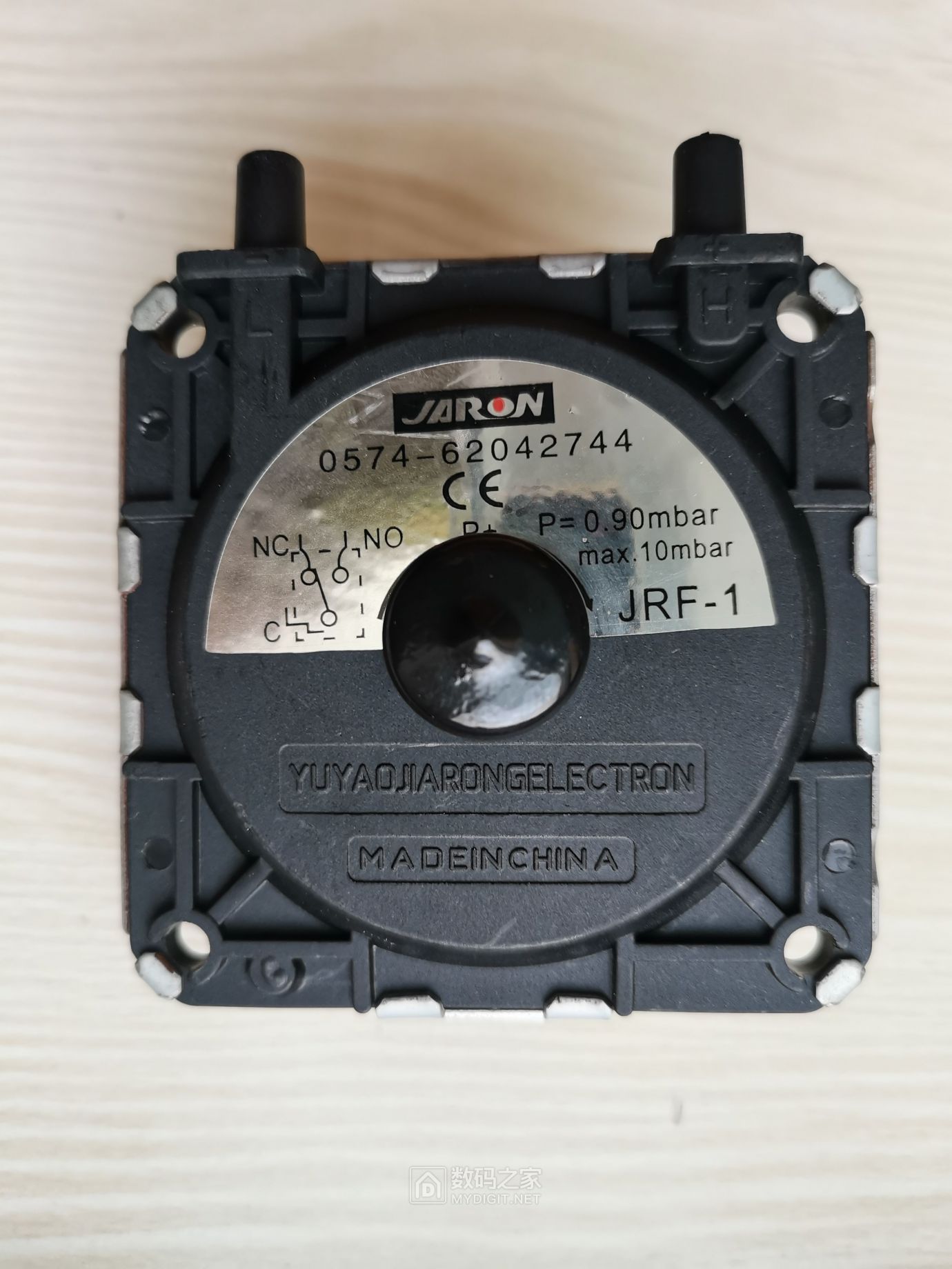

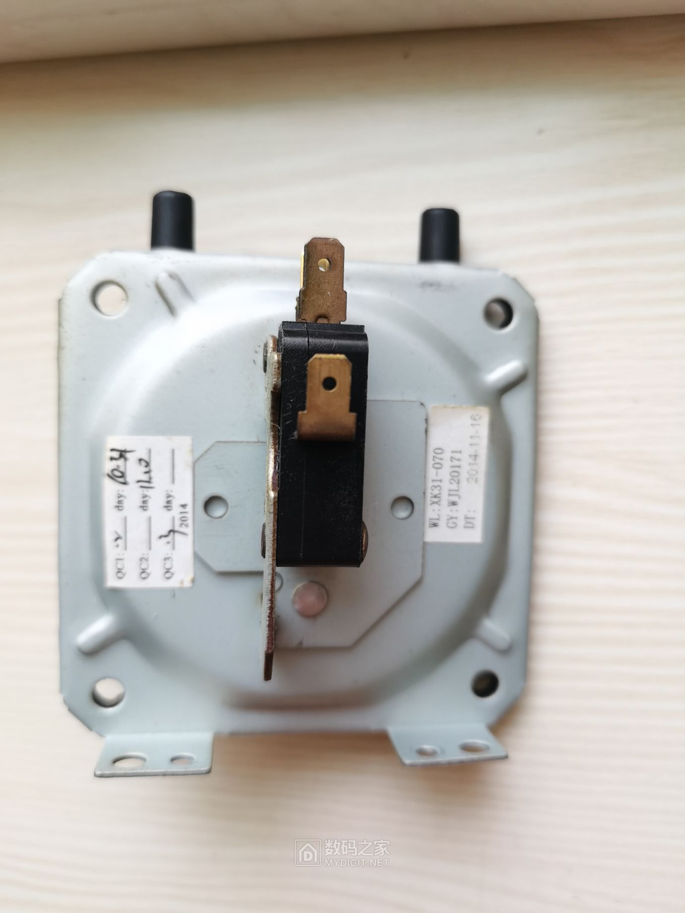

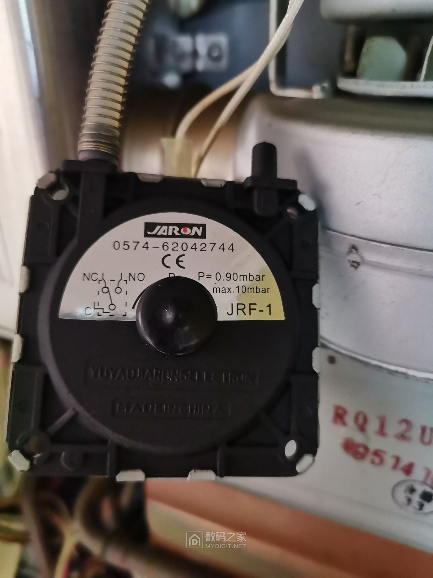

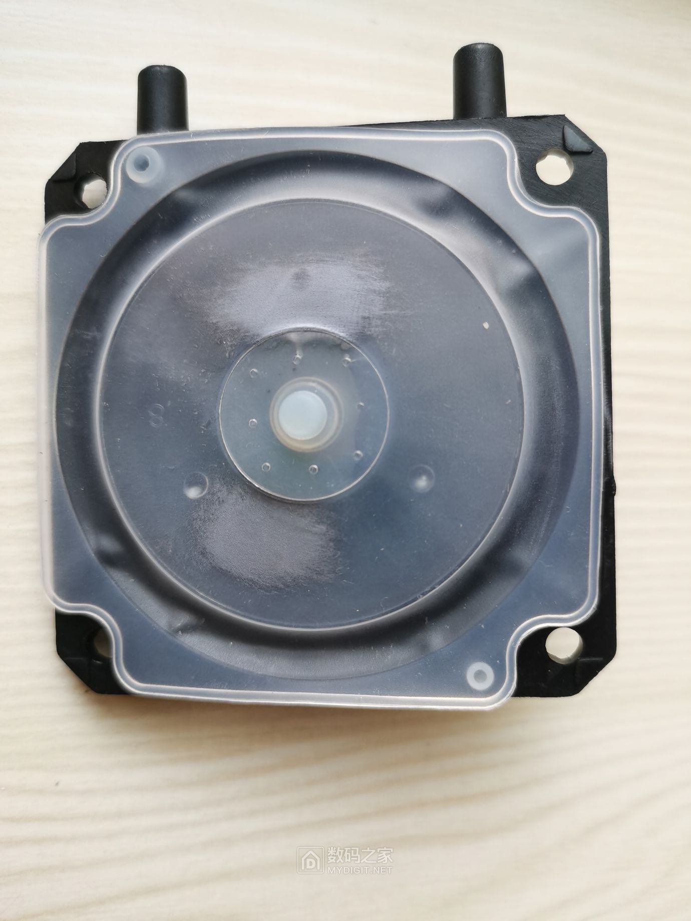

万家乐燃气热水器报E2故障,拆下来风机电容只有0.5uF,换了偶尔还报E2,换了风压开关好了,换下风压开关拆了看看结构。

发表于 2022-8-29 20:06:17 | 显示全部楼层
难道是微动开关弹簧片断了?或者就是触点氧化了。
发表于 2022-8-29 21:04:27 | 显示全部楼层
应该是微动开关触点氧化了。
发表于 2022-8-29 22:43:18 | 显示全部楼层
这个不能拆开修吗,要换新吗,

发表于 2022-8-29 23:19:51 | 显示全部楼层
现在的热水器使用这种传统机械式风压开关的已经很少了吧,好几年前买的低端燃气热水器内的风压开关和水气联动阀就都由霍尔元件取代了。

发表于 2022-9-2 19:55:03 | 显示全部楼层
我的万和热水器也换过风压开关,不过这风压开关的压力是可以调的,有时候适当增大一下风压就行了。

发表于 2022-9-3 09:54:24 | 显示全部楼层
lzw19871987 发表于 2022-8-29 22:43
这个不能拆开修吗,要换新吗,
可以拆开修,把上面的限位开关拆下来,钻头钻开铜铆钉,打开外壳,拍照后小心拆开动静触片和弹片,用小锉刀锉一下2个氧化的触点,原样装回,找合适的螺丝代替铆钉,装回去和新的一样。

发表于 2023-2-17 09:53:50 | 显示全部楼层
风压可以调整的

发表于 2023-2-17 10:41:30 | 显示全部楼层
核心部件就是一个微动开关。
