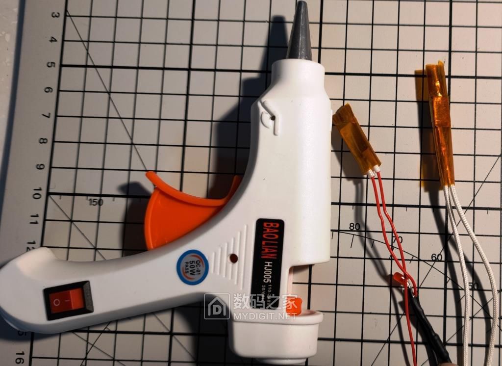

后来买了3元PTC烙铁和3元热熔胶枪,准备拆配件改造
发现PTC烙铁发热芯对胶枪发热组件来说还是太长了
重定的改造方法:
1. 拆另一把胶枪的发热体加进来,双倍快乐,顺便把指示灯加上
2. 增加热容,之前熔铸的方案难度太高放弃了,改为缠绕裸铜线
左边是3元保联胶枪拆出的发热体,和右边大有的发热体几乎一样

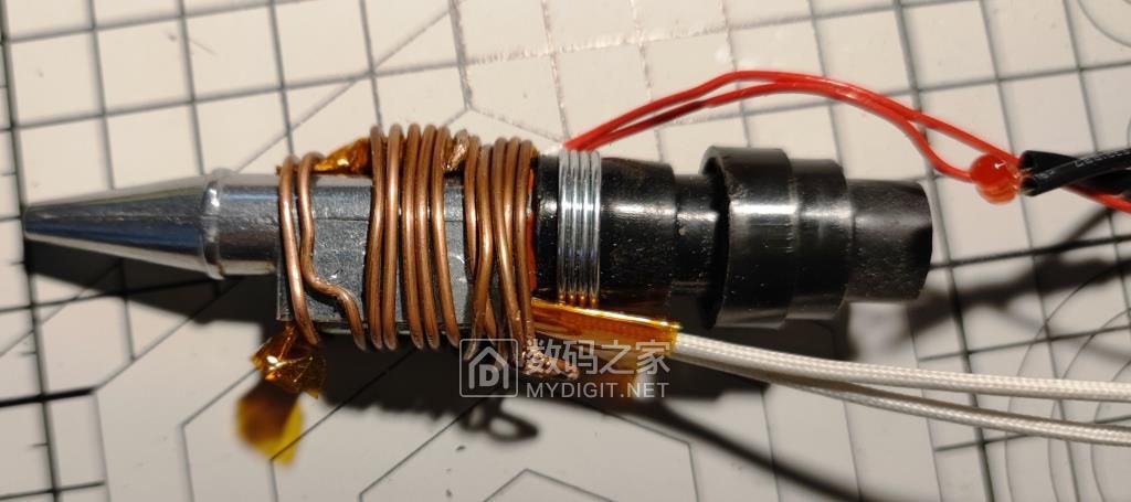

大有热熔胶枪内部空间比较大,先用2.5平放铜线试绕有点松
换成1平方铜线重新缠绕,紧凑了一些
在顶部开孔,安装LED,并缠绕第二圈铜线
两个发热芯并联,合上后外观无变化(顶部增加LED)
重量增加60g(铜和第二发热片)

接线时,破开保联热熔胶枪接线的热缩管,发现这个管子串联在发热芯上
量了电阻只有0.2欧,不知道是温度补偿电阻还是保险丝,大有没有这个零件,
所以改造时就拆下来了,请懂的朋友说说3元热熔胶枪这个管子是什么用途?

发表于 2023-1-13 21:22:43 | 显示全部楼层
量了电阻只有0.2欧,不知道是温度补 ...
这真空玻璃管 明显是个保险丝。
那种头部圆圆的玻璃的探头 一般都是三五十k欧阻值吧。
如果是金属的y型 就得量电压了。
参与人数 1家元 +20 收起 理由
just56 + 20 精彩回帖

楼主改的不错,就是缠绕的铜线有点乱

20768797 发表于 2023-1-13 21:22
这真空玻璃管 明显是个保险丝。
如果是金属的y型  ...
多谢,了然

 楼主| 发表于 2023-1-13 22:33:12 | 显示全部楼层
保联的50w虚标,但20W是有的
改造后大有胶枪原本20W的功率*2
