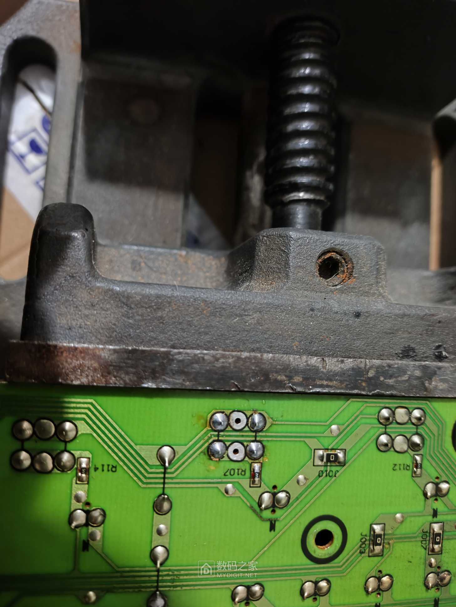

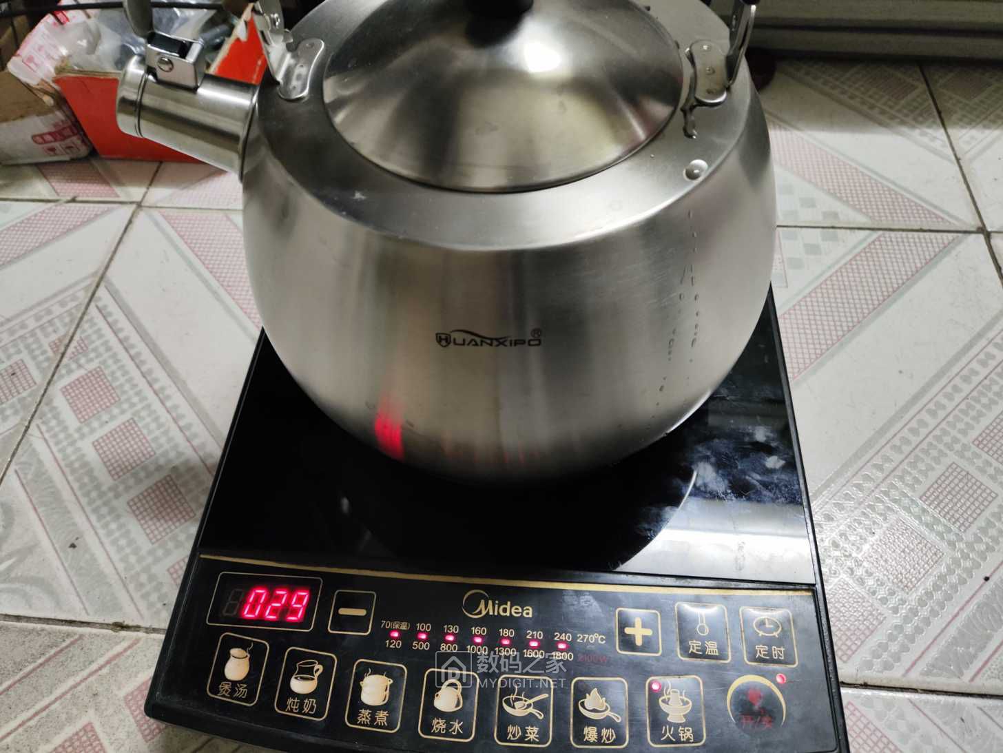

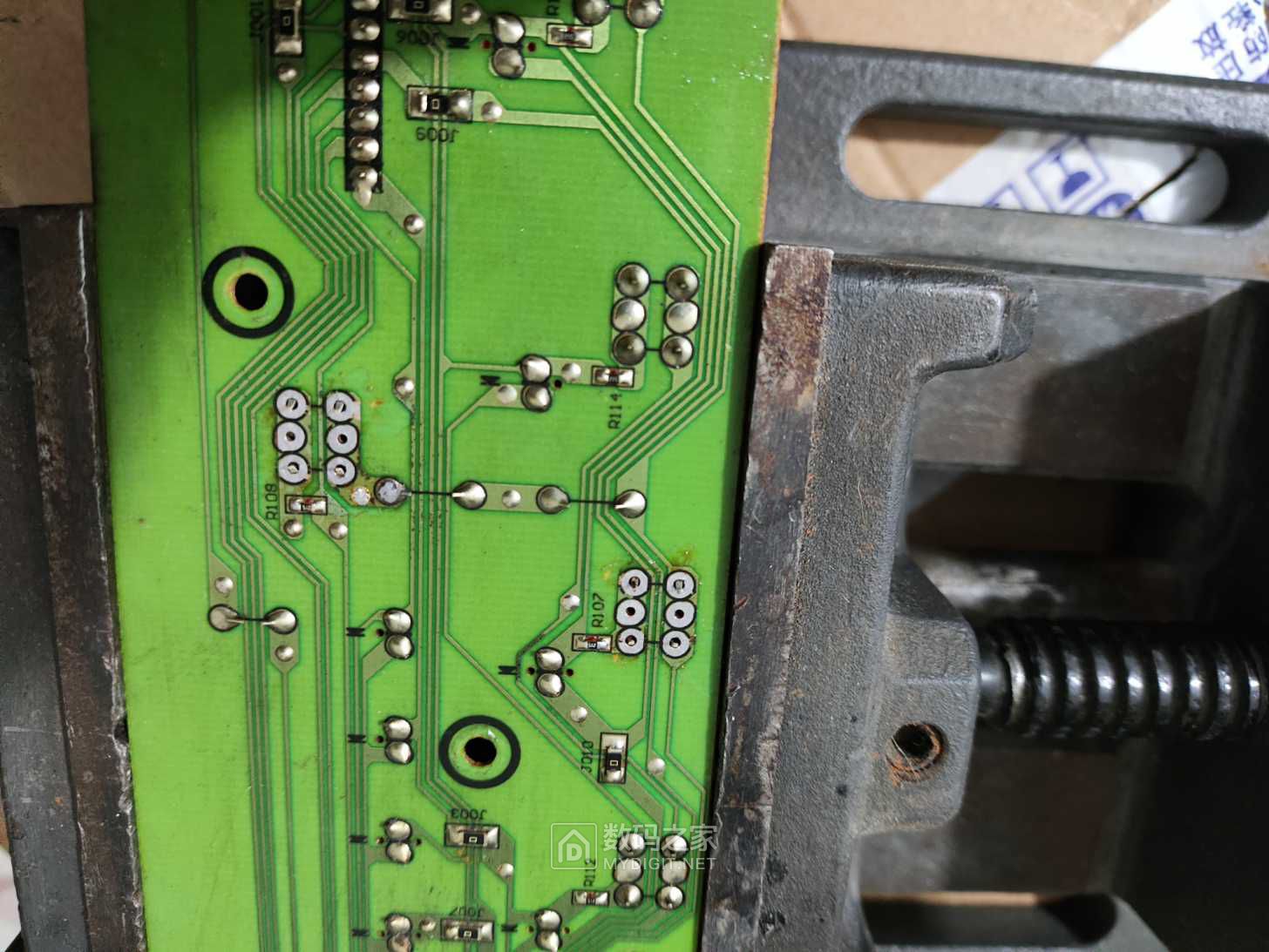

说真的,这种开关比触摸开关得劲多了。
先用 吸锡器把焊点清了,然后用吸锡带清理一下焊盘,再插入新开关,涂抹焊锡油,然后在焊接。装好通电,试机正常。

从头到尾不见换上开关是什么样子的

发表于 2023-11-6 16:46:25 | 显示全部楼层
只见焊点没见开关

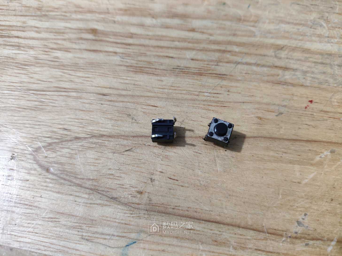

发表于 2023-11-6 19:56:33 | 显示全部楼层
这个叫轻触开关,力道比微动的大

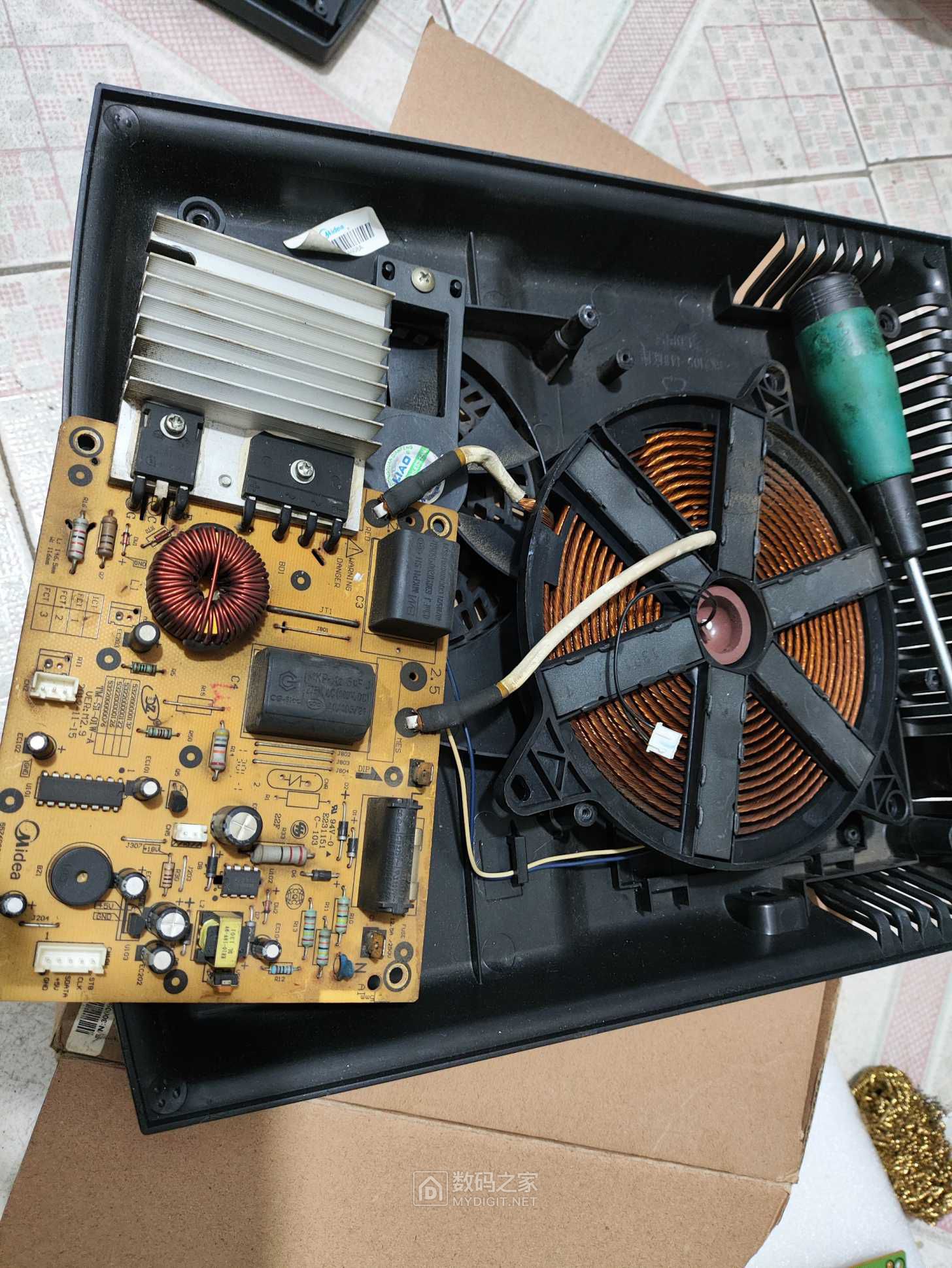

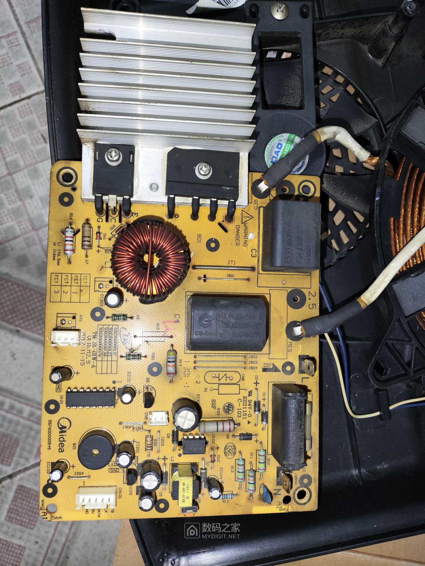

开关元件应该是在另外一快板子上吧
发表于 2023-11-7 08:44:36 | 显示全部楼层
顺便把那个500欧姆可调电阻换成固定值的,就不会出现加热慢的现象了。240欧的稳定,300欧姆的加热电流超过9a
发表于 2023-11-7 08:46:21 | 显示全部楼层
f00tman 发表于 2023-11-6 19:56
这个叫轻触开关,力道比微动的大
错了。应该叫按键开关

发表于 2023-11-8 12:34:23 | 显示全部楼层
这种开关,美的一般用的国产5W次寿命。寿命最高的是欧姆龙B3F,罗技和雷蛇高端鼠标会用到,寿命约100W次。而淘宝上无牌子的一般只有1W次完蛋。
