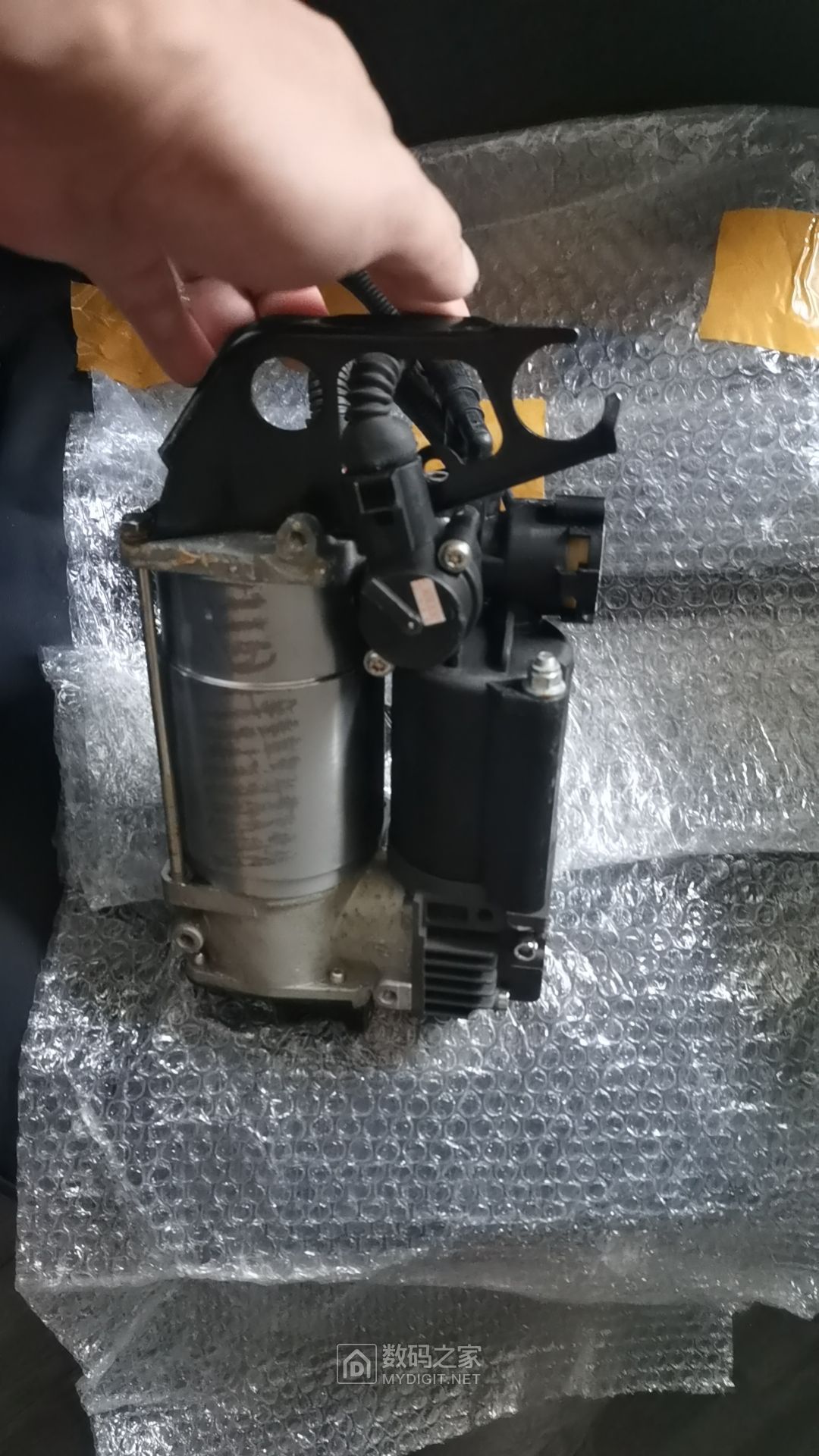

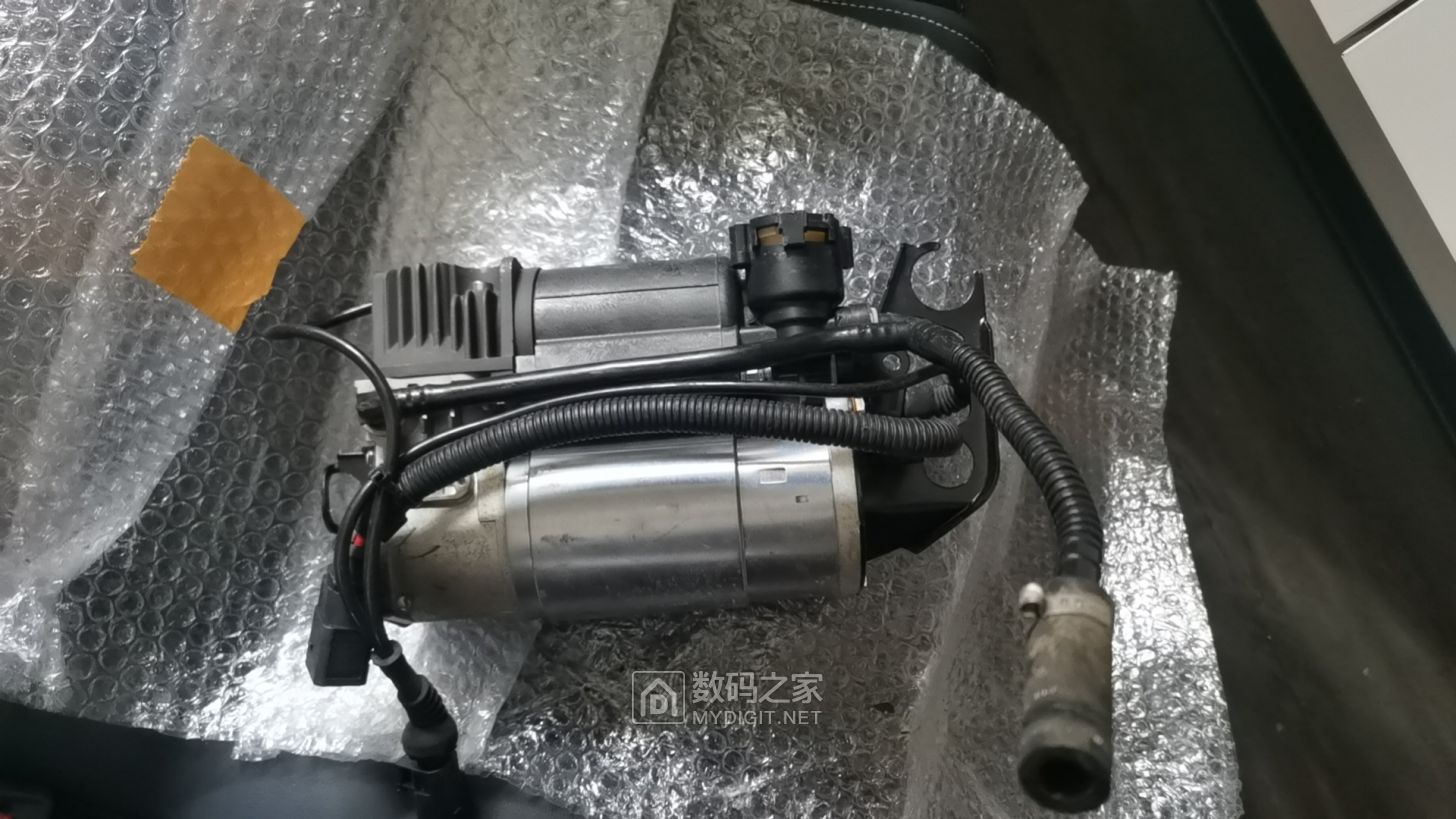

原来有只优XX的单杠30缸径的打气泵,12年购入,勤勤恳恳工作了12年,虽然是很偶尔的间断使用,但是依旧顶住了每一次的重压,没把我甩在过路上。但是30缸径大家也知道,排量太小了,12v供电电流差不多8a 线很快就热了, 压力也只能到3个了,皮碗最终还是有磨损。
看到大家的空气悬挂打气泵带自停机 ,动不动就20多个压力,眼馋的一比。于是在黄鱼上打黑一个威伯科的q7空悬打气泵试试水。
收到货是这样

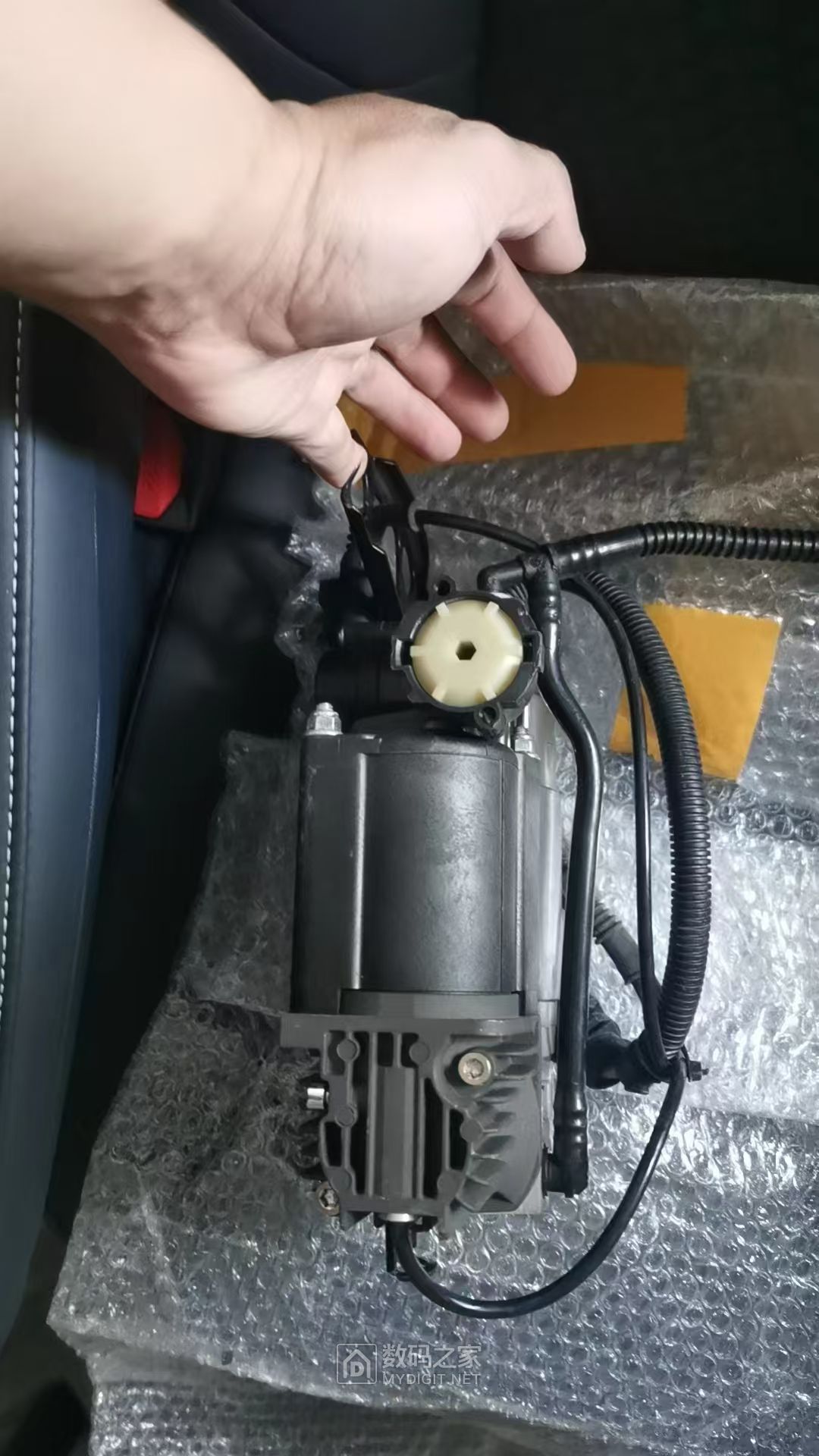

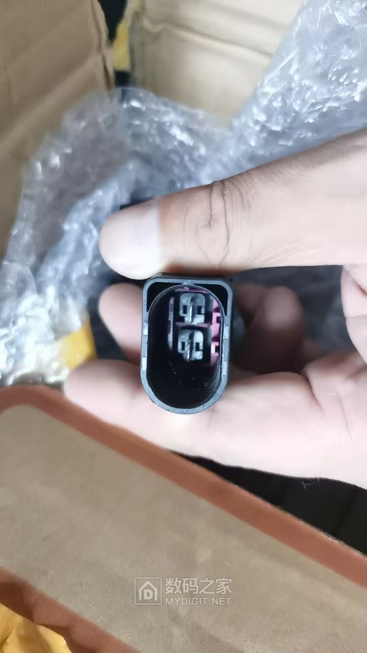

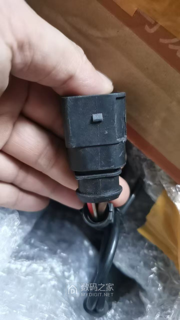

原车带的两路进气管,温度传感器,高压泄放电磁阀及线束插头都齐备完好。
看起来成色和卖家描述一致,只是重量不太友好,不带包装4.8kg,心态我的56元运费30秒。
主输出插头,线很粗,目测有6个平方。是不是意味着功率十足啊?

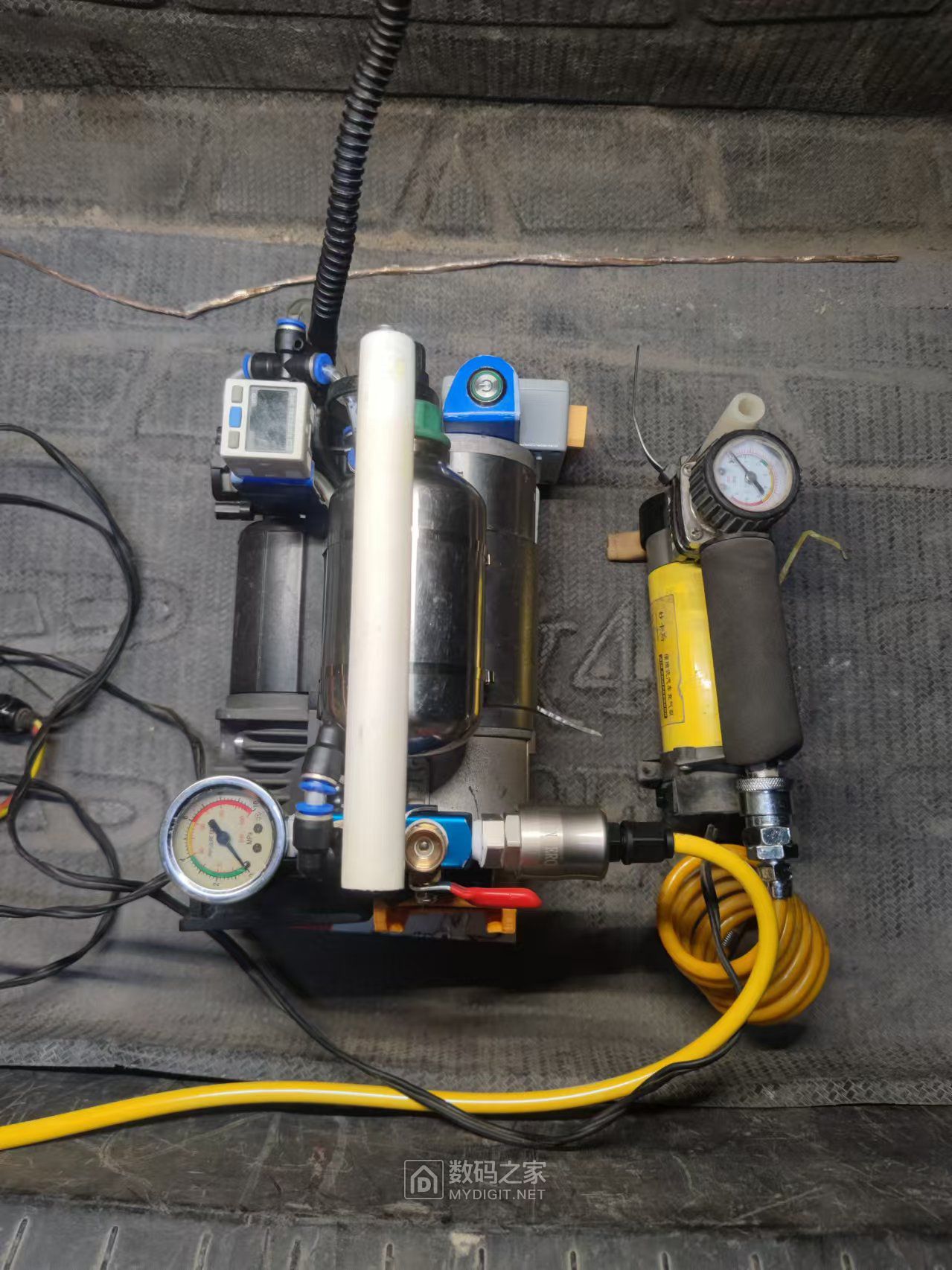

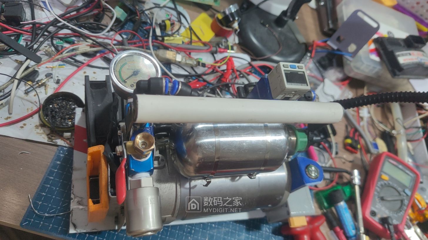

过程就不描述了,找配件,马爸爸家攒零件,各种等待和煎熬,终于经过了将近一个月业余时间的施工,他基本完成了。

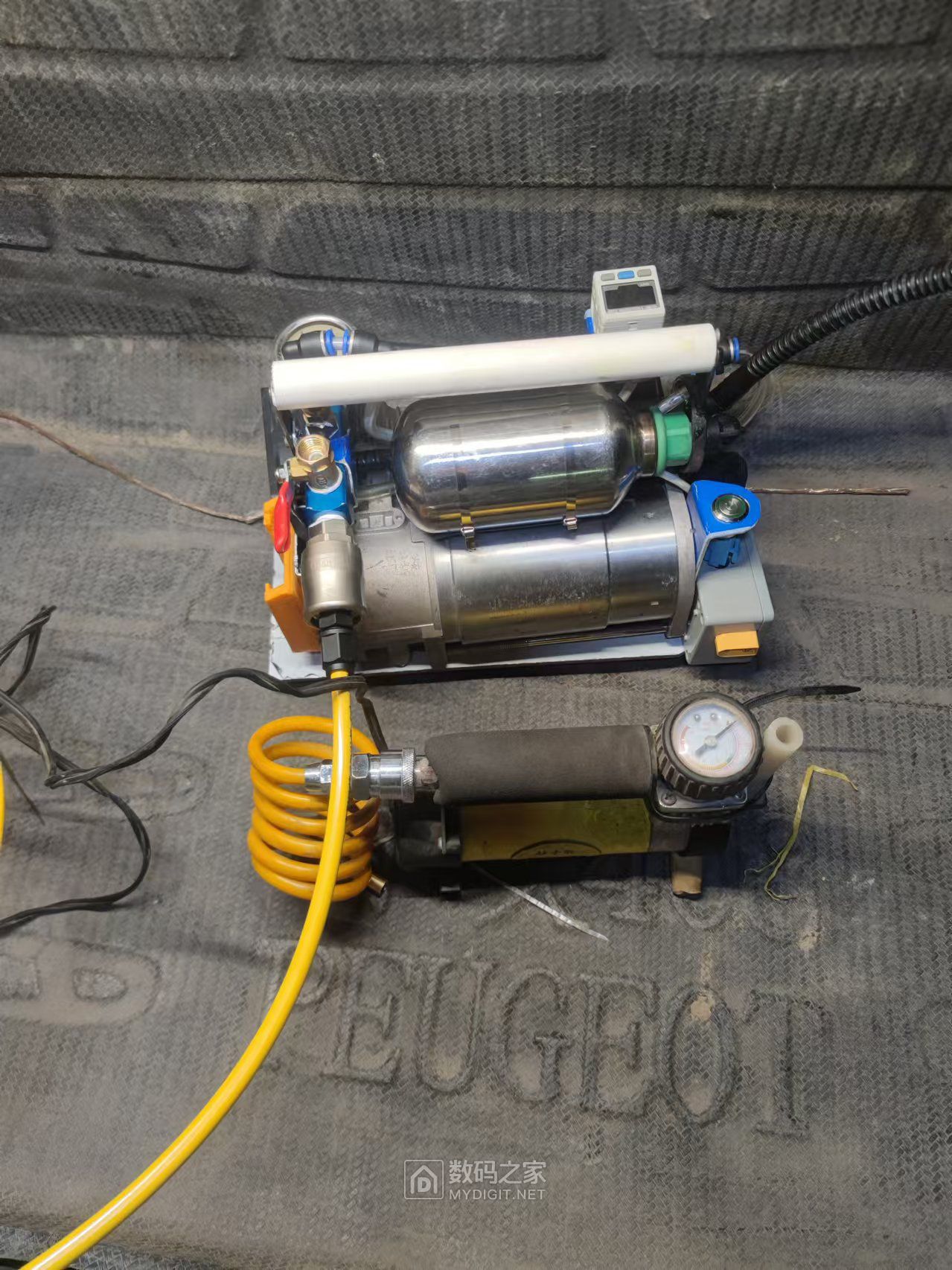

放到一起和以前的小尤对比一下,差距还有相当的大。
输出轻松10个压,我的数显压力表最大就10个,没法了。

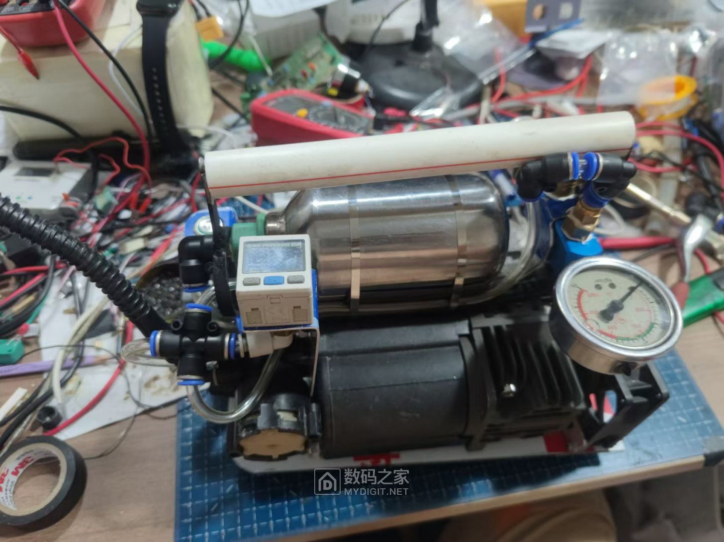

12v ,20v双输入,配电盒内部有双继电器做电压选择和切换,压力表驱动电路由光耦驱动控制,消除了烧表的隐患,这个表最大驱动电流80ma,驱动30a的继电器勉勉强强。
下面视频是测试的情况,很好用。非常棒!
