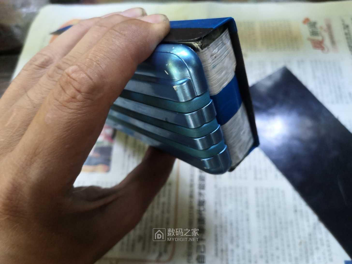

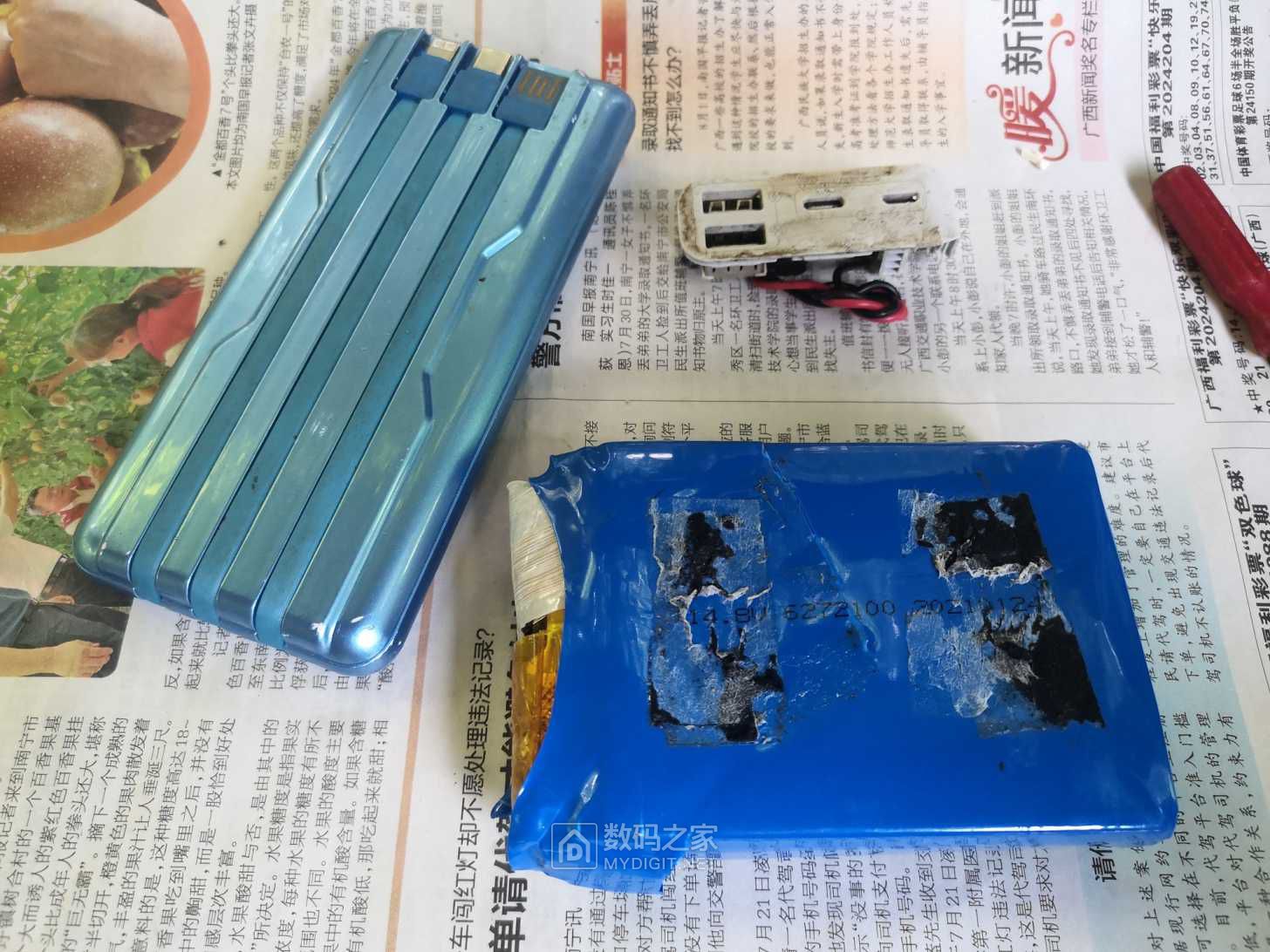

书接上2贴,废话少说,说是拆完那几个玩意以后,剩下电池和充电板,本着垃圾无用的,简单拼起来也能用。有请主角。

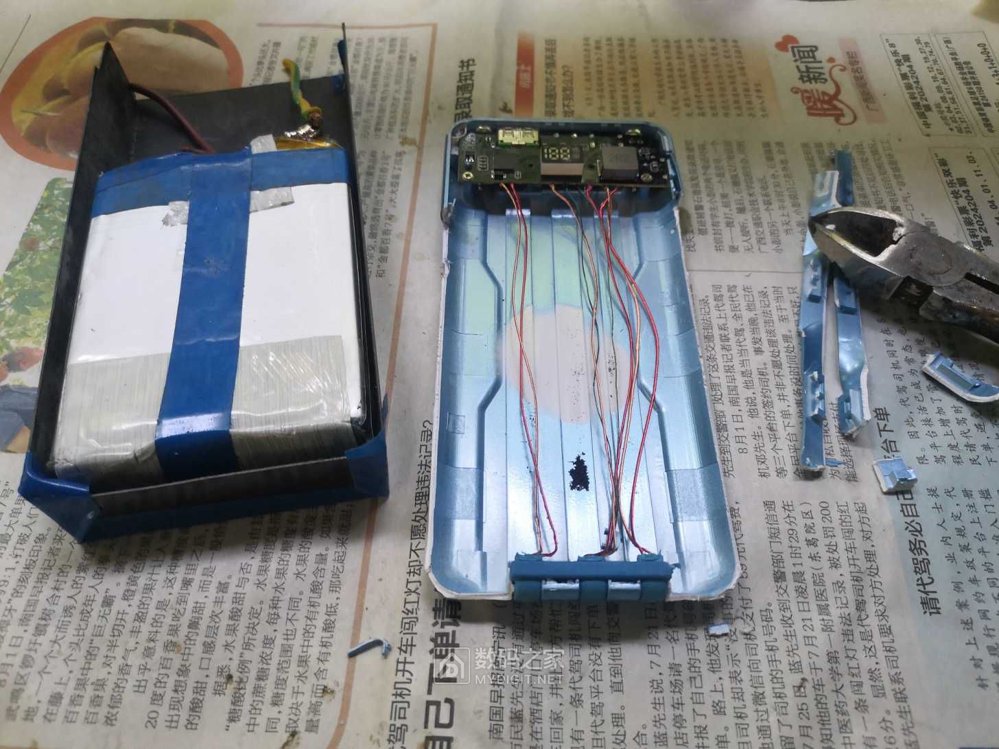

卸下电池,去掉鼓包那块,剩3快,串联改并联。
比划一下,大小整体和外壳一样大,装不下。
找个塑料板做个简单外壳
卸掉原来的边边框

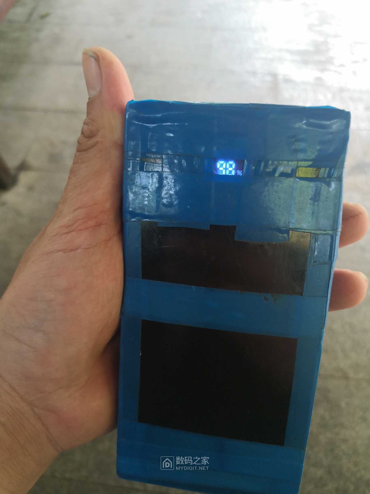

原来板子上IP5356的电量配置电阻标识25C=17.8k*0.448=7.97k对应8千容量,无条件测量这换过来的电池容量,也就不改,这大小按常理3并应该有够8千。直接焊好,混合在一起就完了。
红色代表boom风险,这把换蓝色,呵呵
又不是不能用,就这样,谢谢观看。
