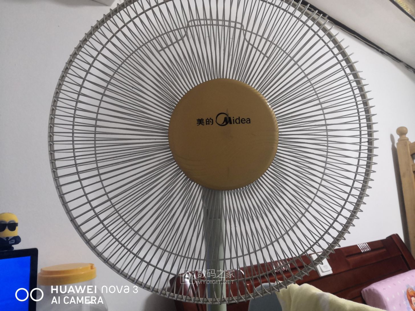

今年9月17号更换的风扇电容没啥用原来是轴有点脏了
原来没这么大的扇叶跟网罩,原装的裂了,废品大妈那边要了一套美的的,所以中间那坨圆那么黄。

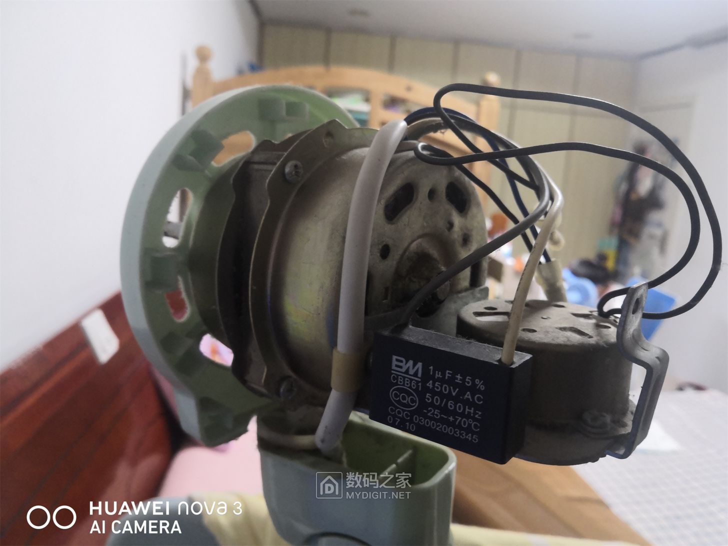

其实不用拆前面,后盖螺丝旋掉就可以看到内部了。

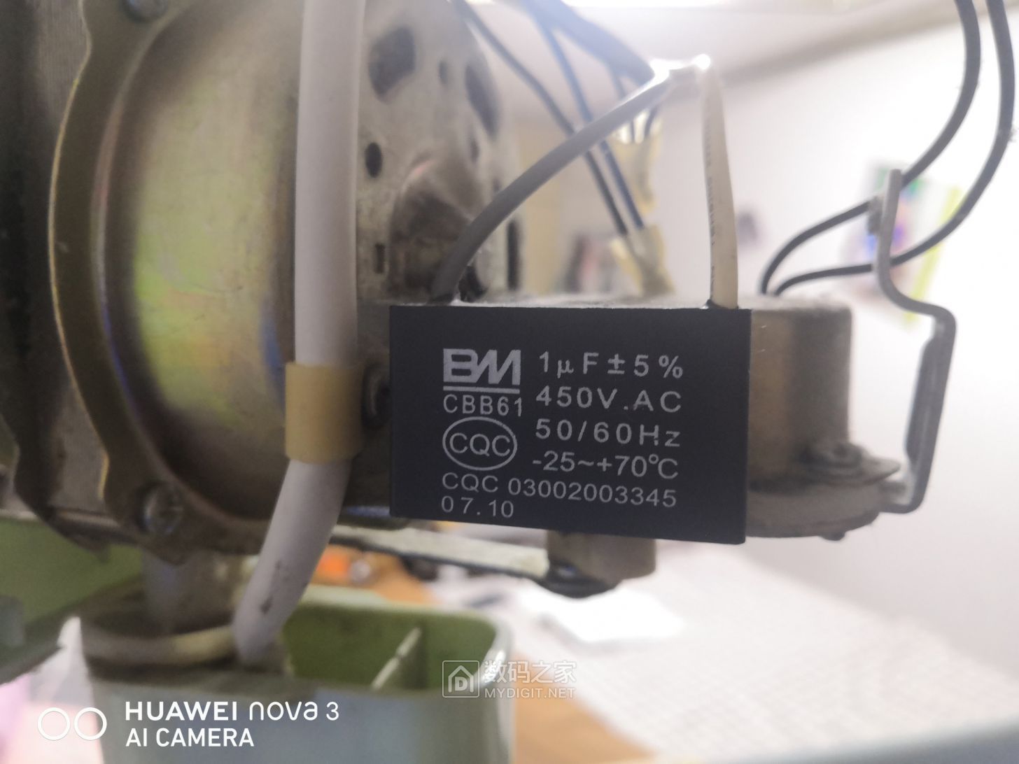

原装电容1uf

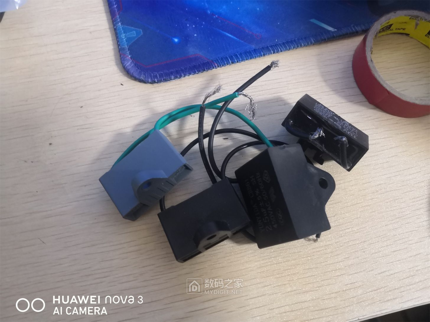

工具包里放了几个电容。

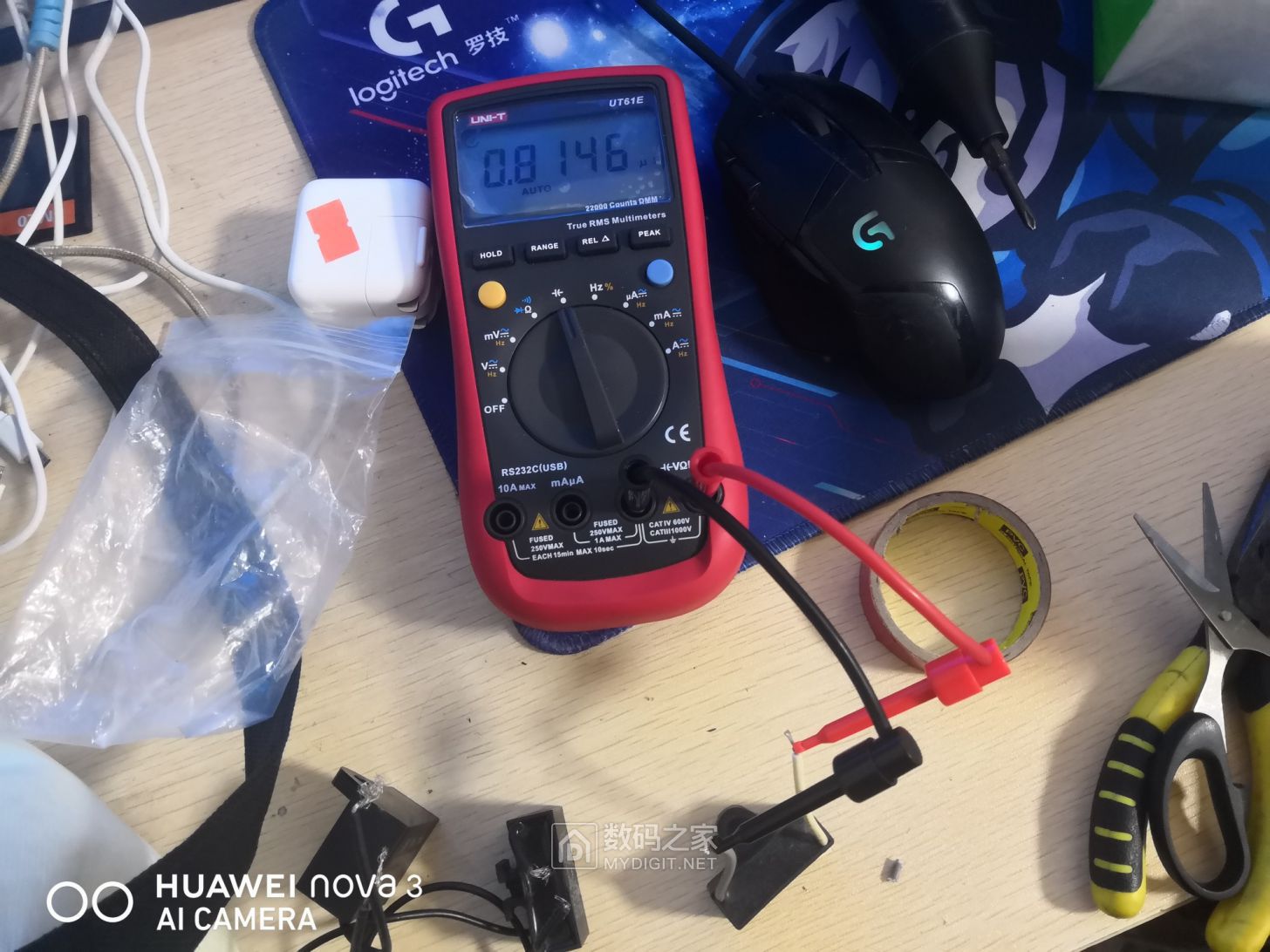

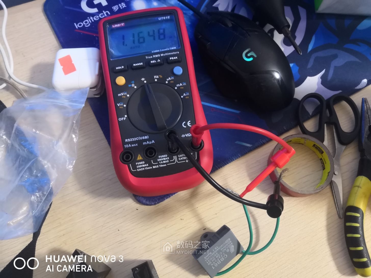

找了一个1.1uf的,原装的0.8也没衰减多少。
换上顺便清理一下积灰。
用起来没多区别。
后来测试是轴有点小小卡。
