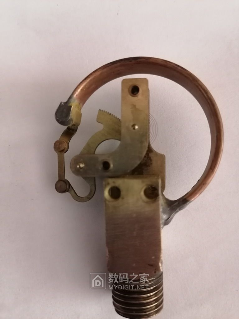

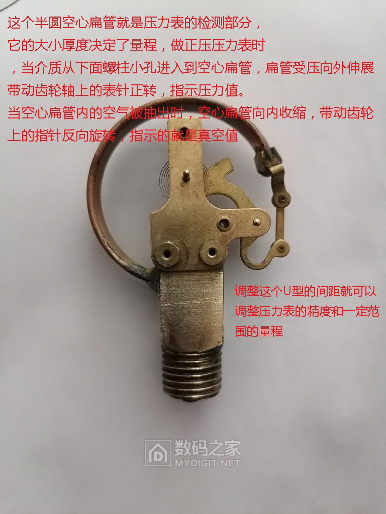

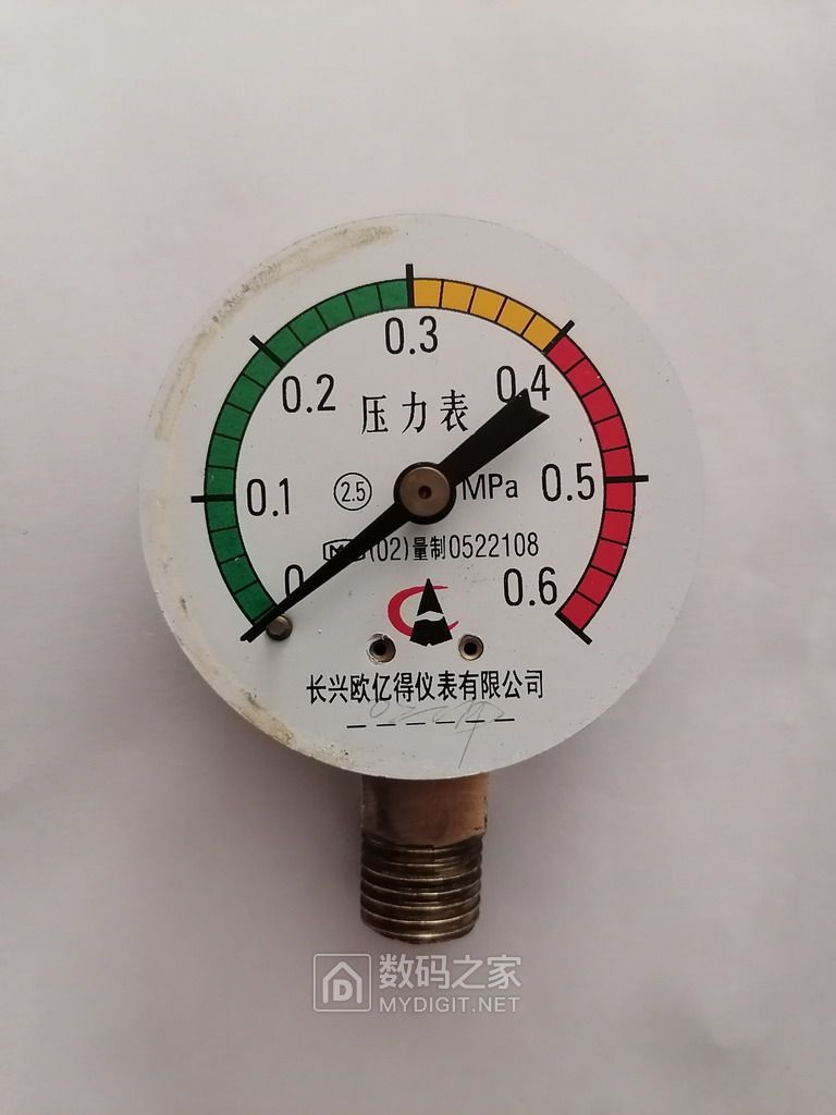

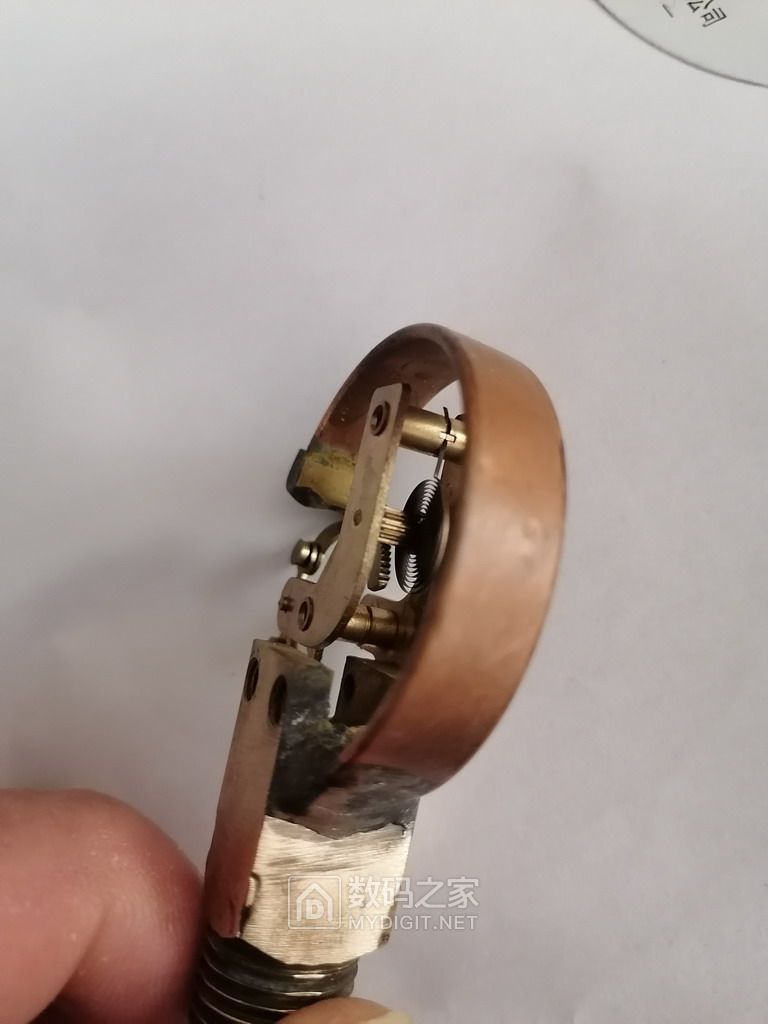

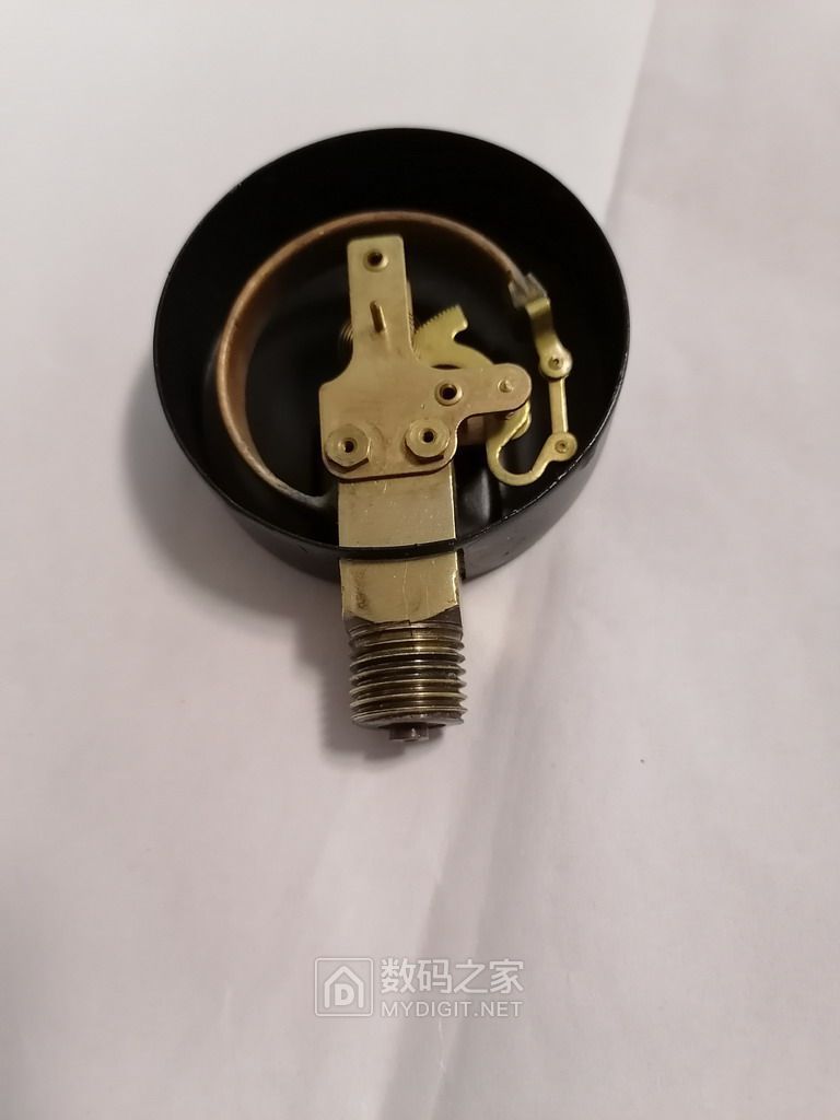

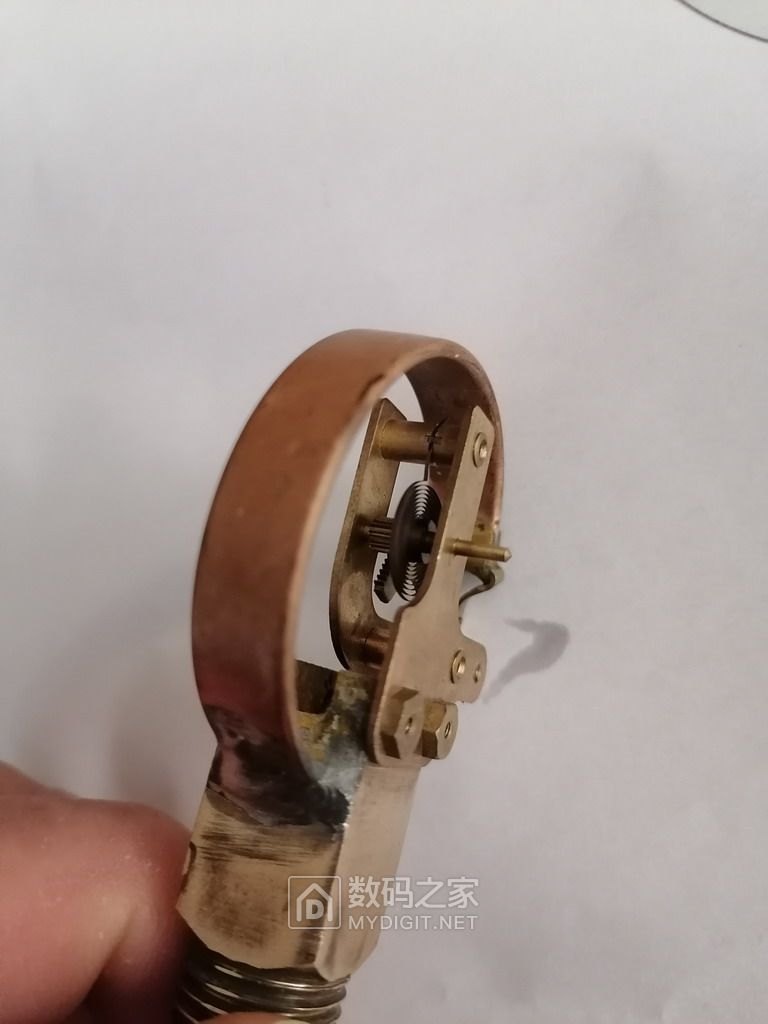

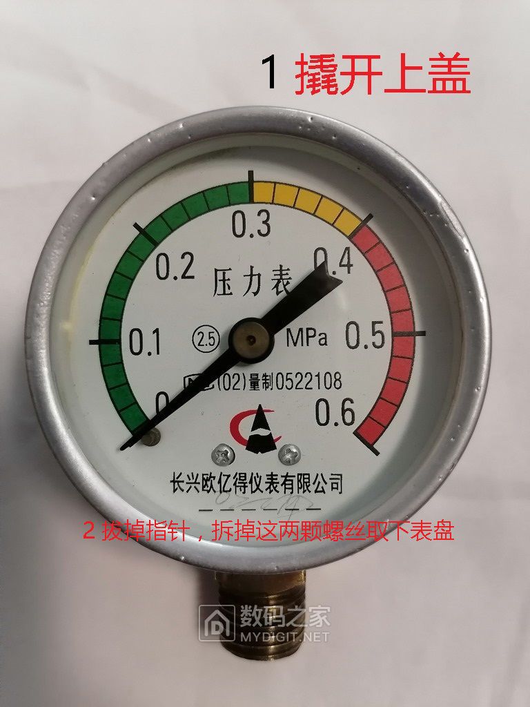

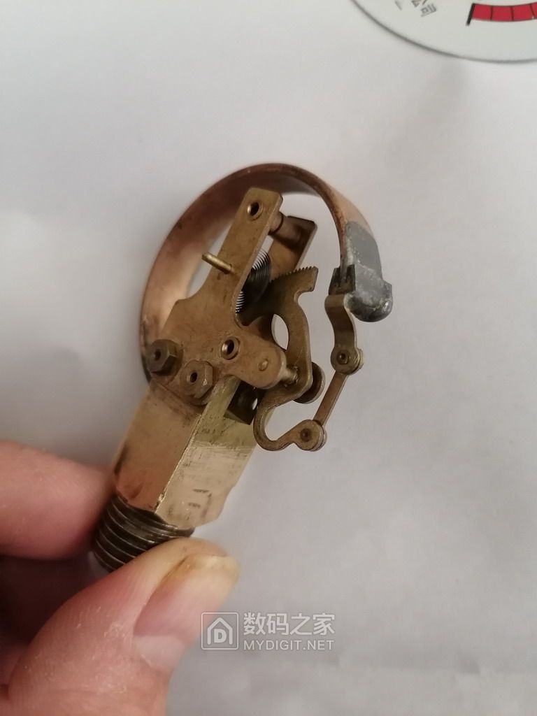

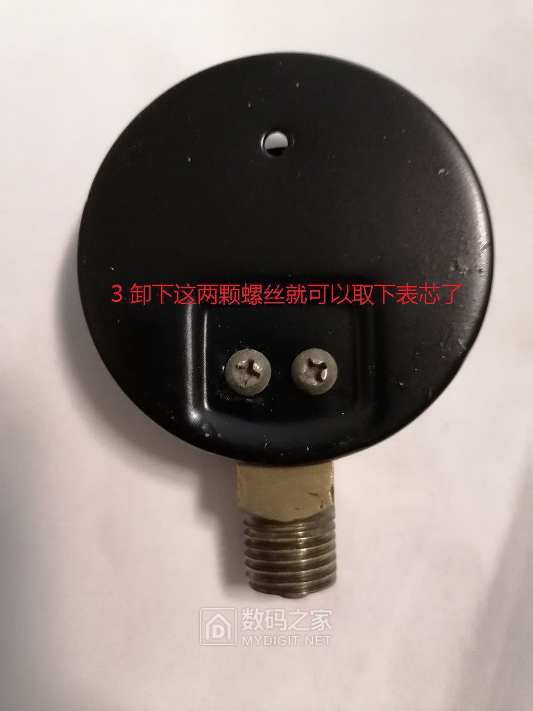

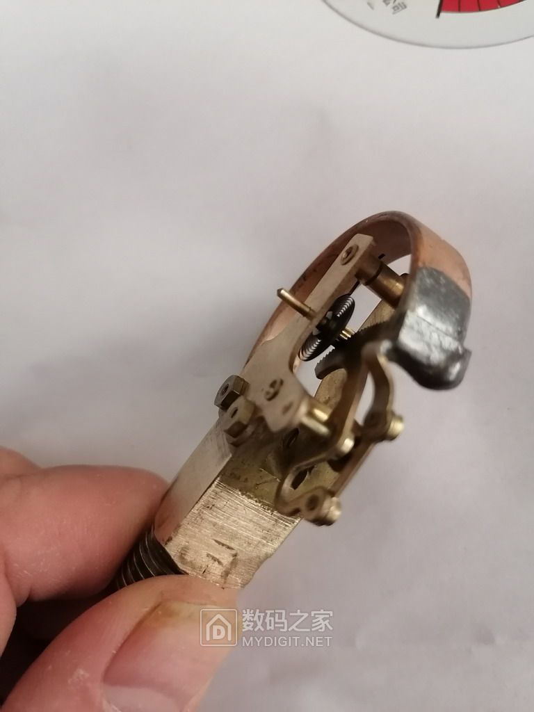

这几天闲了,翻出来一个N年前的压力表,除锈后重新喷漆,看着做工还不错,就发了这个帖子,闲话少说,直接上图

难以想象以前科技不发达的年代他们是怎么校准的....

这个设计的很巧妙
校准还是简单的,有个基准表,然后调节U型件,但是我感觉计算那个扁铜管的宽窄,厚度,弧度的才是难点,毕竟表头的大小,有两三厘米的也有二三十厘米的,指示同样的压力值,怎么设计的?

误差大不大

会不会从小孔漏气?

机械式的误差大

拆得很彻底,机械式压力表,结果简单,安全可靠。

这个温度不同精度会影响很大? 那空调加氟的 低温  估计不是很准?

记得之前有一个机械式压力表,估计内部基本一样

解释的很详细,谢谢,只不过看到上面还有一圈游丝,既然是齿轮传动了,那游丝还有什么用呢?难道是为了稳定指针用吗?

这类表大多都是2.5级的,误差受温度和加工精度影响很大,现在的高精度都是数字表了,但是指针表也是很多地方不可替代的,不用电,指示清晰明了,耐灰尘,耐震,还有把外壳密封后注入甘油来防震的,要求不高的场合还是很好用的

都是焊接好的,一般是不会漏的

这类表的结构大同小异,也有低成本弹簧表,用弹簧代替扁铜管,还有低成本塑料机芯,精度更差,耐用性也差多了

houenyu 发表于 2024-10-16 11:44
解释的很详细,谢谢,只不过看到上面还有一圈游丝,既然是齿轮传动了,那游丝还有什么用呢?难道是为了稳定 ...
因为连接件都有公差,游丝是给指针一个反向力,来降低公差的,还有一个作用就是稳定指针
