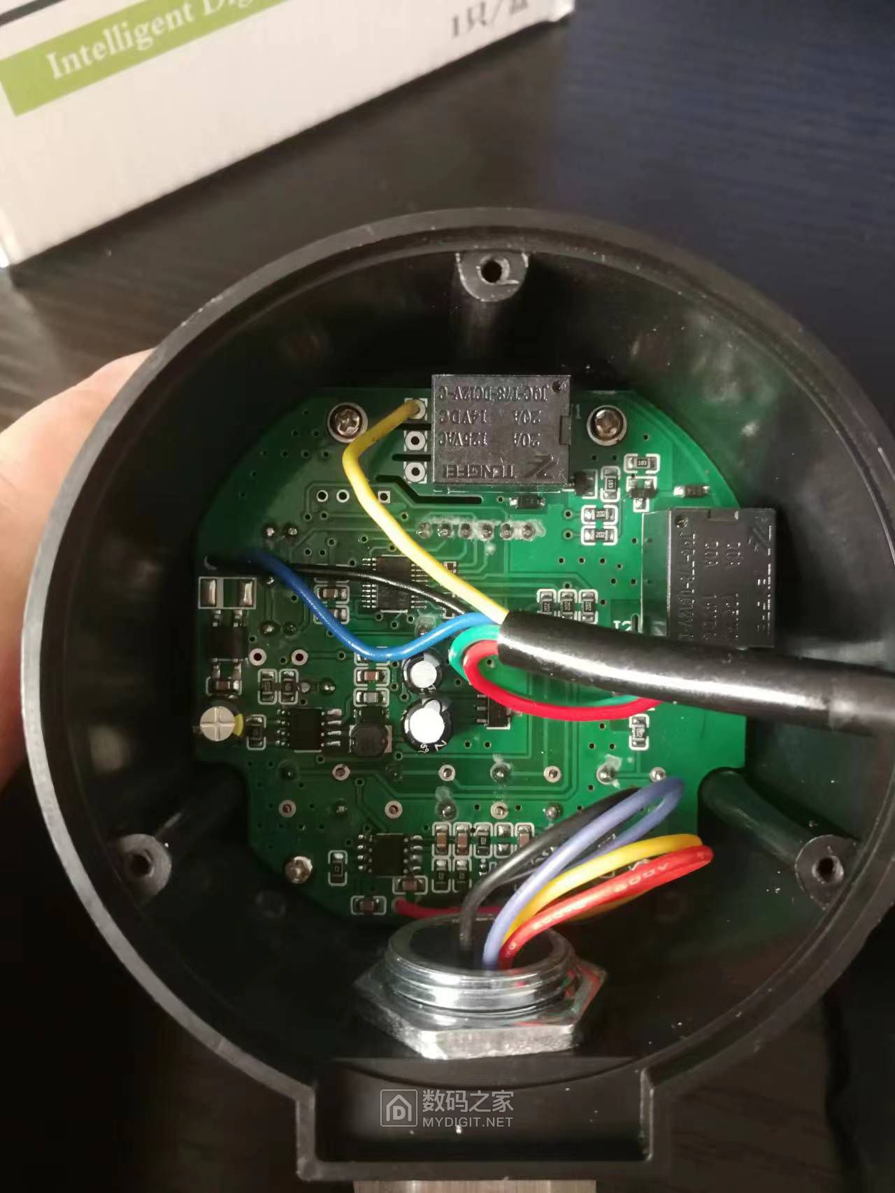

现在装纯水机,不再装传统的控制器了,改为这种数字压力表,可以设置低启高停压力值,比较适合有桶有纯水置换方案,比如现在家里用的,改造成这个数字压力表控制之后,设置为0.03-0.4Mpa低启高停,一天也就启动一次,纯水置换一次,省水省电,旧RO膜也恢复了健康。
花开两朵,各表一支,单说这数字压力:

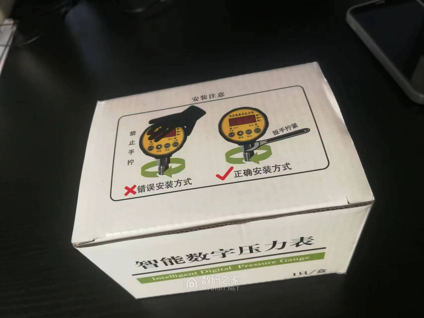

01、包装工整
02、全貌

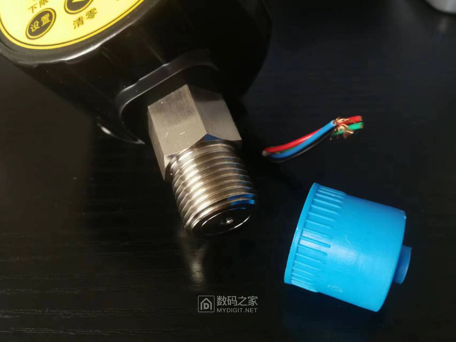

03、压力管接口有保护帽

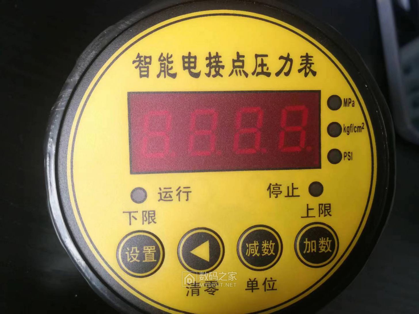

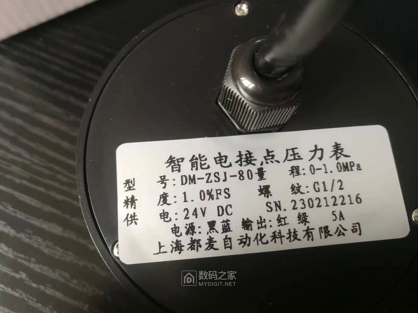

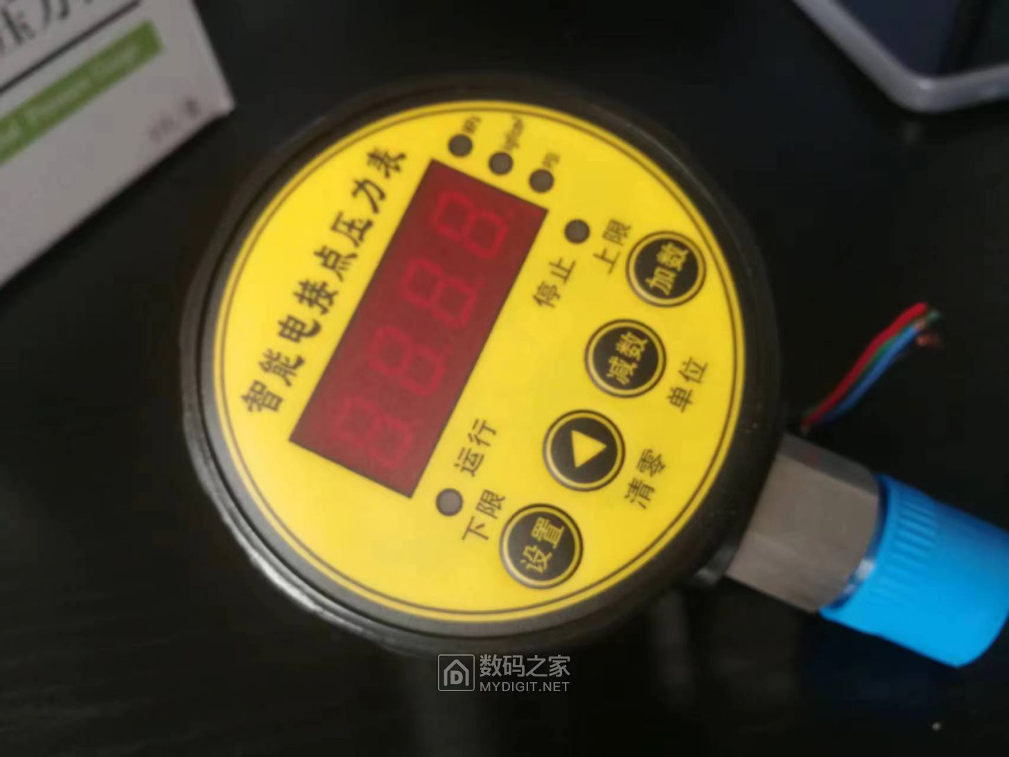

04、表盘,三种显示模式,设置按键,包装内有设置说明书,很简单

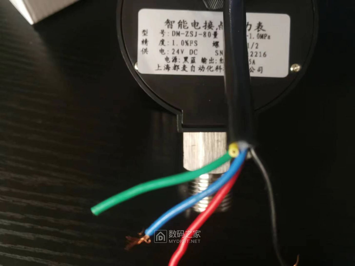

05、接线定义
06、四根引线,实际是五根,有一根黄色线被剪掉了

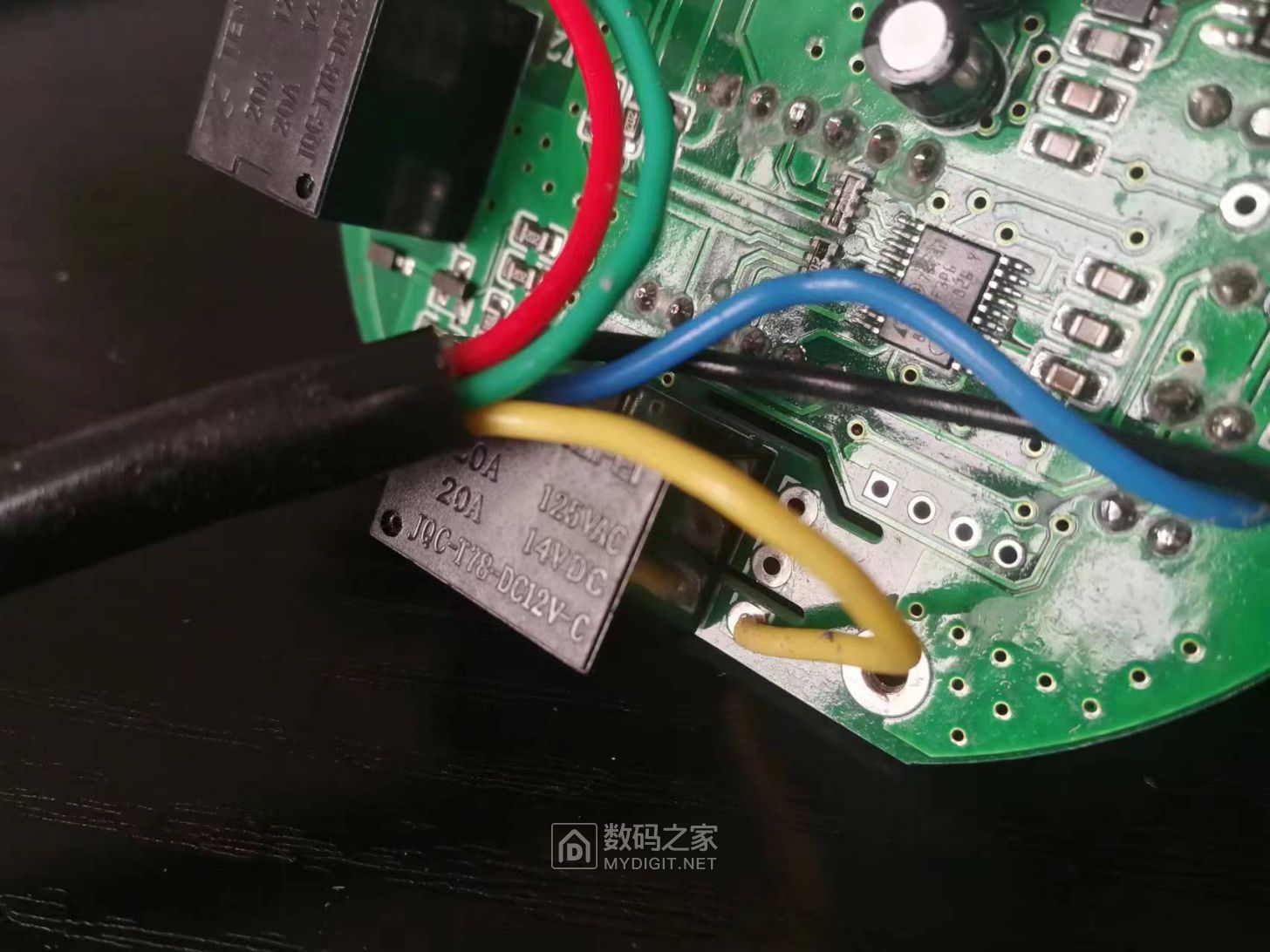

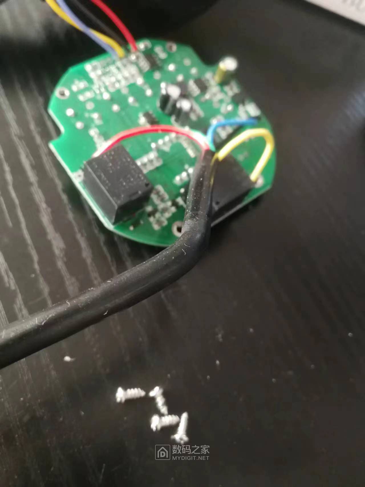

07、拆开后盖

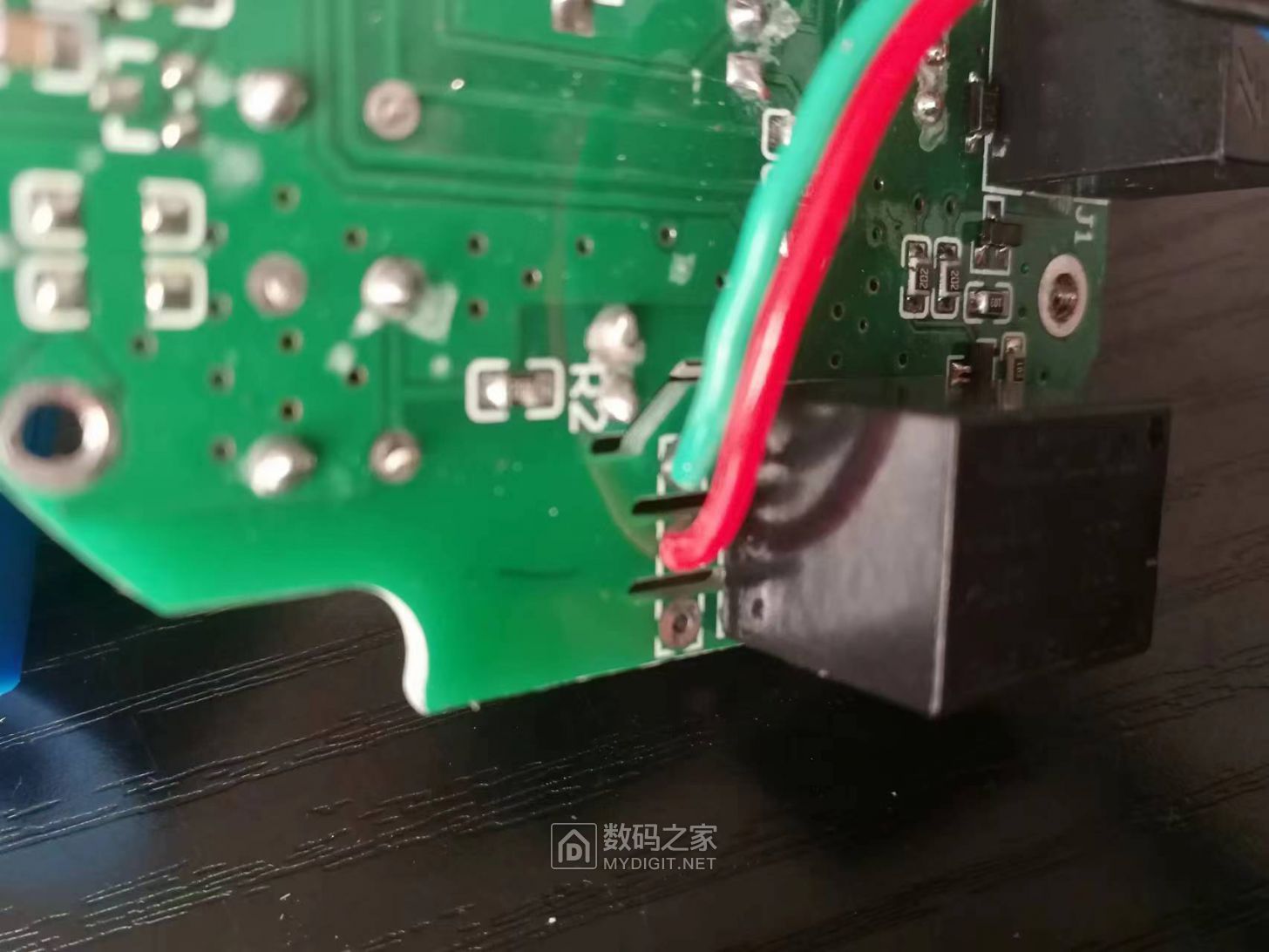

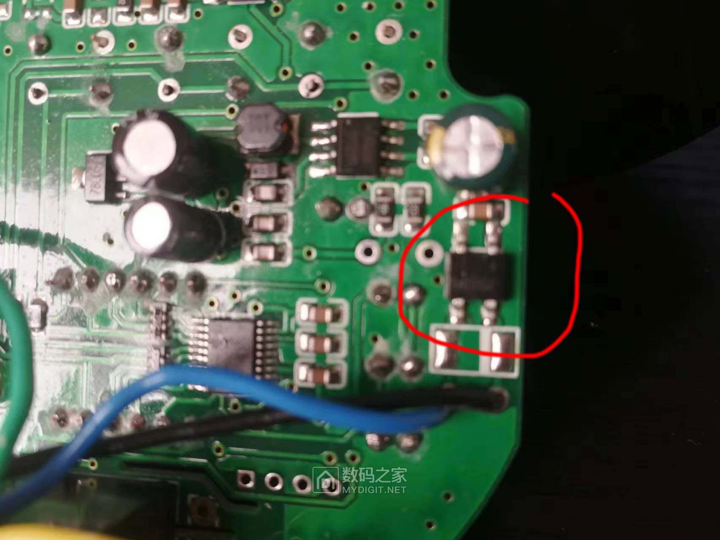

08、拿出主板,可见两个继电器,输出线是没有电信号的,只是开关量,黄线单接一个继电器,默认输出是线蓝两线,模式为低启高停,当然外接继电器也可实现低停高启,实际上这根黄线就是低启高停模式的,无需再外接继电器来实现该功能。

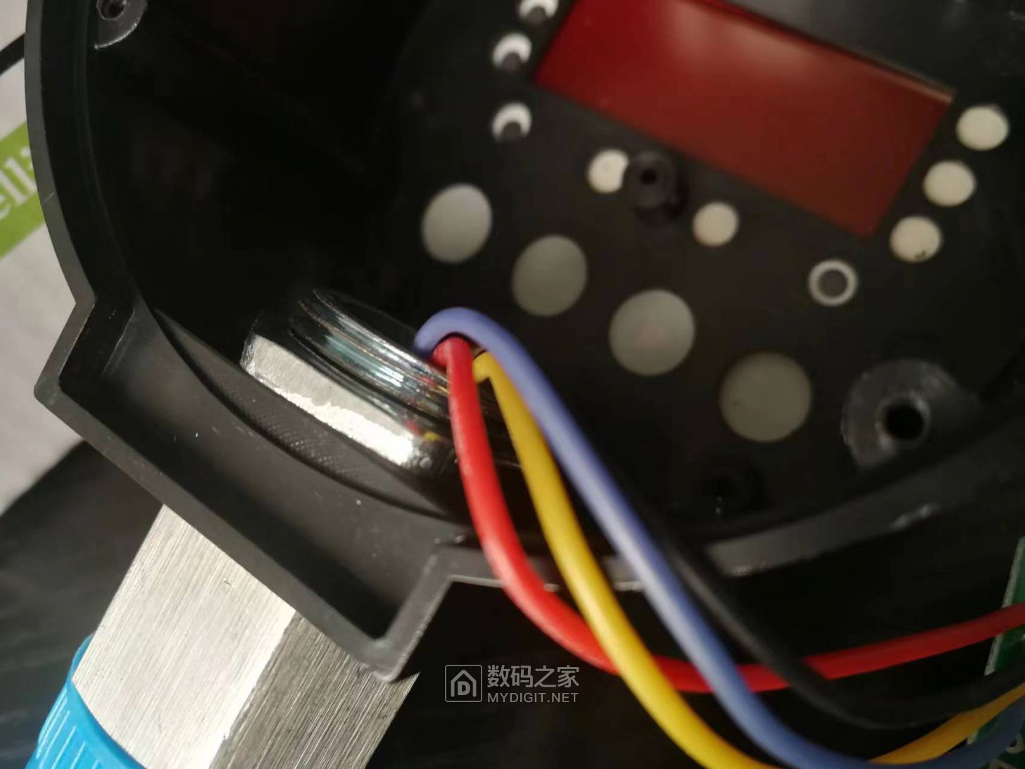

09、压力传感器四根接线
10、正面
11、红蓝红直接接继电器触点,输出无电信号,仅开/关量
12、黄红单接一个继电器,默认闲置
13、24V电源输入有整流块,所以电源接入不分正负级
老眼昏花,其它的芯片看不清,与看不懂。
