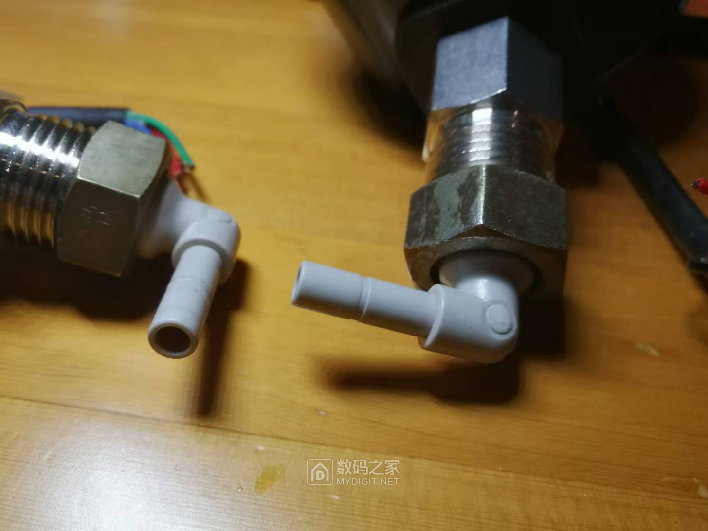

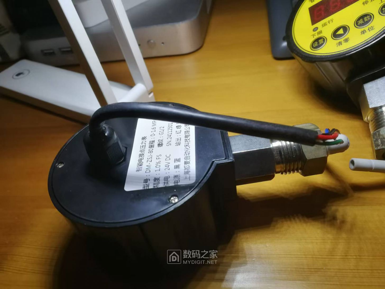

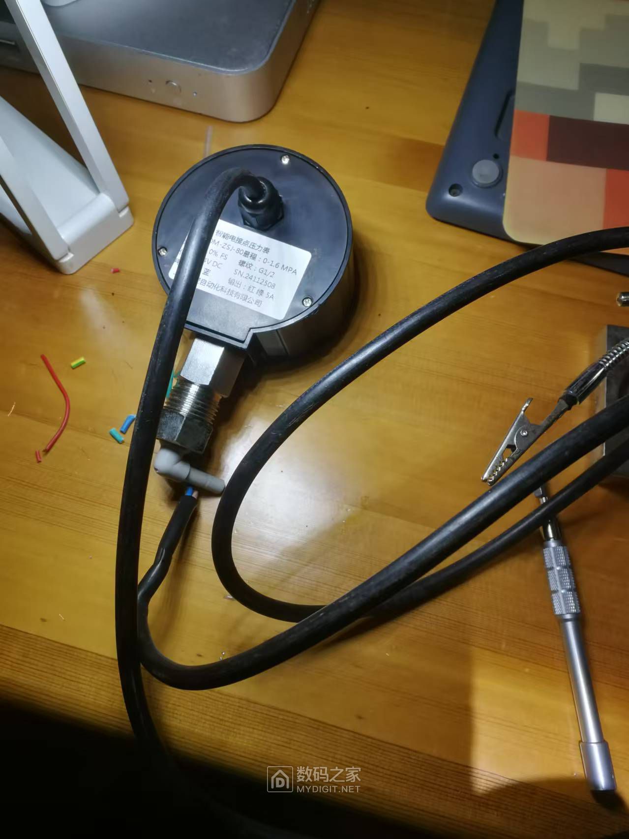

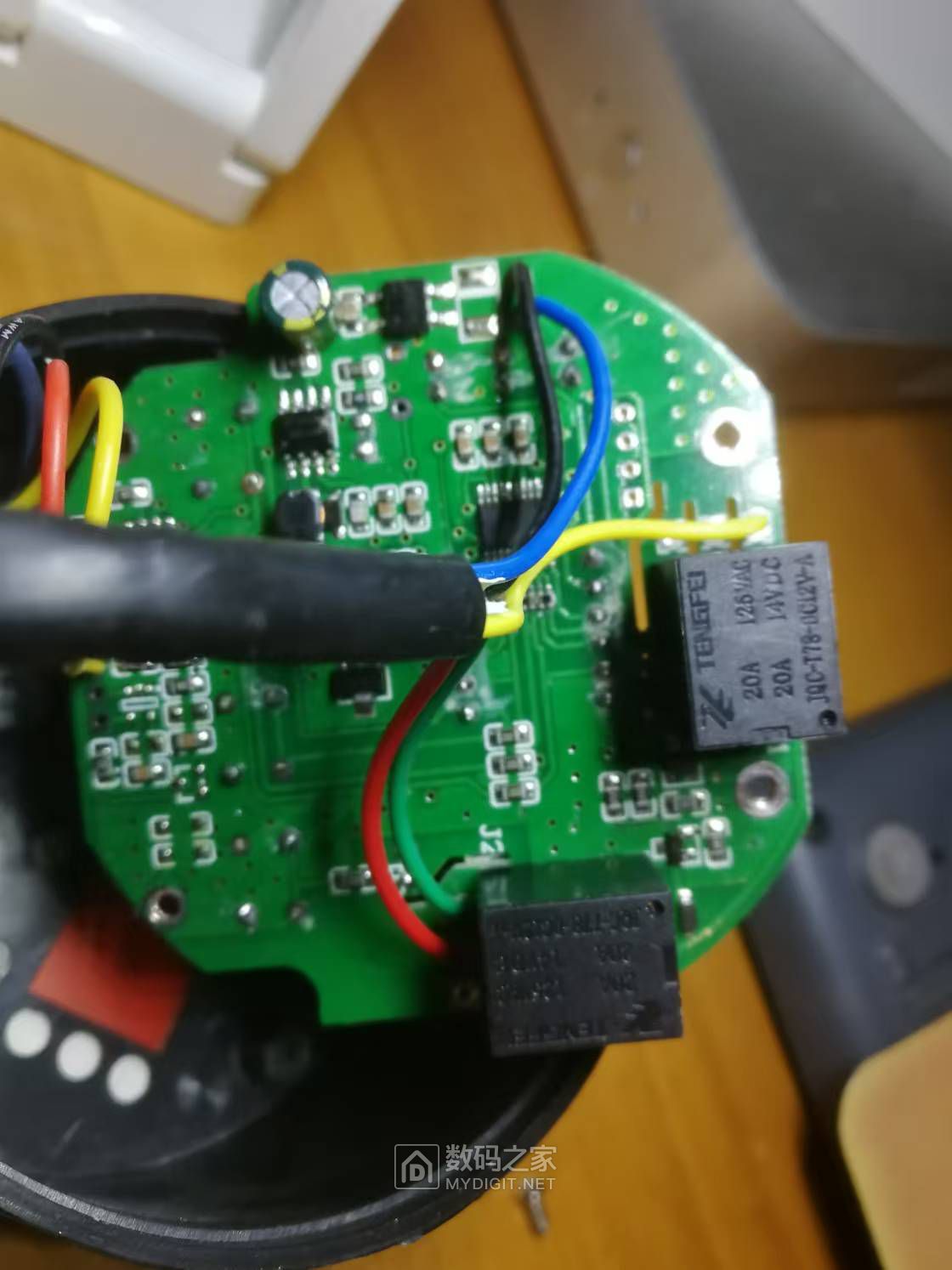

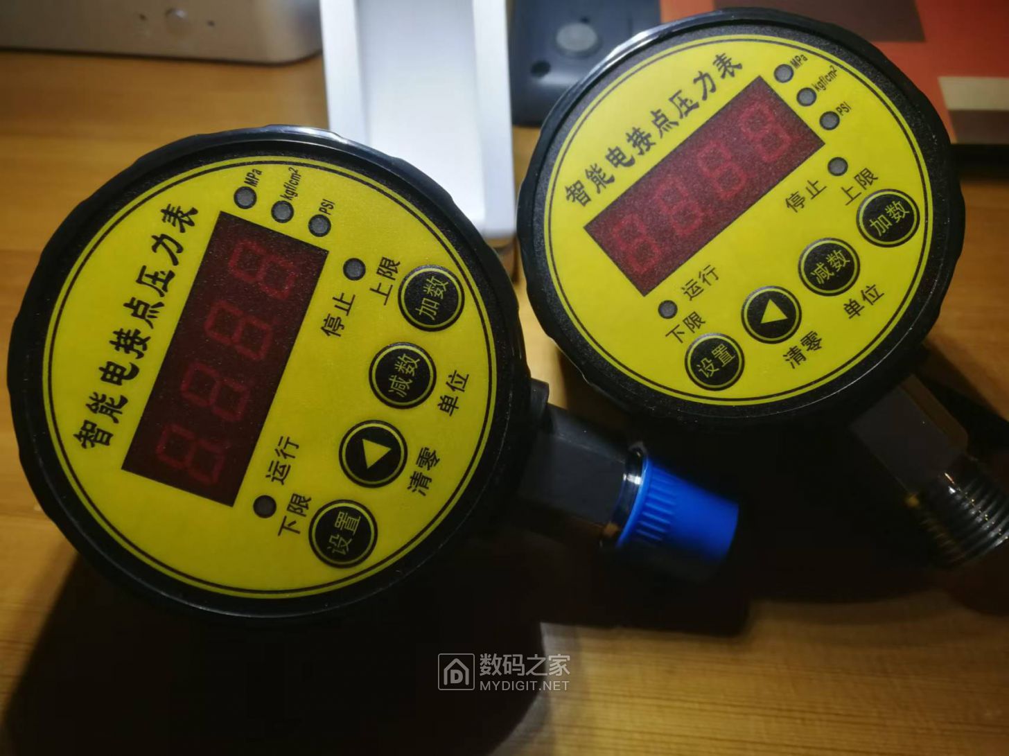

俩邻居需要两台纯水机,要求零陈水,大概是网上搜纯水机时发现有卖家在宣传这个概念,那就采用数字压力表控制有桶有纯水置换方案,配件陆陆续续到来,先到的是数字压力表,这个数字压力表看了就烦,不知道厂家是怎么想的,引线只有七八厘米长,很是讨厌,再就是这个数字压力表输出无电信号,只是开/关量,方便配合继电器控制不同电压的设备,但两线输入电源,另三线输出常闭/常开的开关量,也不方便接线,于是拆开换长点的线,同时只保留三根线,两根12-24V输入,第三根线输出常开正极。
两只数字压力表。
前天制作的活接弯头,就是用在这里的。
这么短的引线,真的很麻烦。

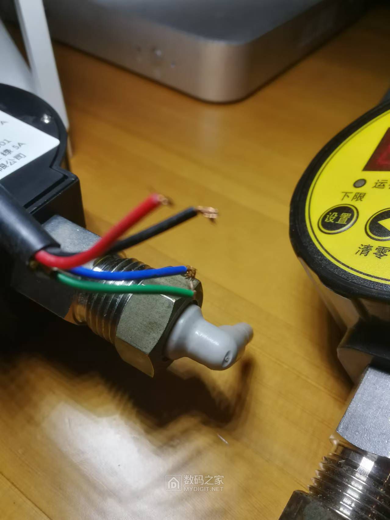

五根引线,黑蓝两线是电源输入,红绿两线是低启高停开/关线,还有一根黄线没出头,那是与红线组成低停高启的开/关线。

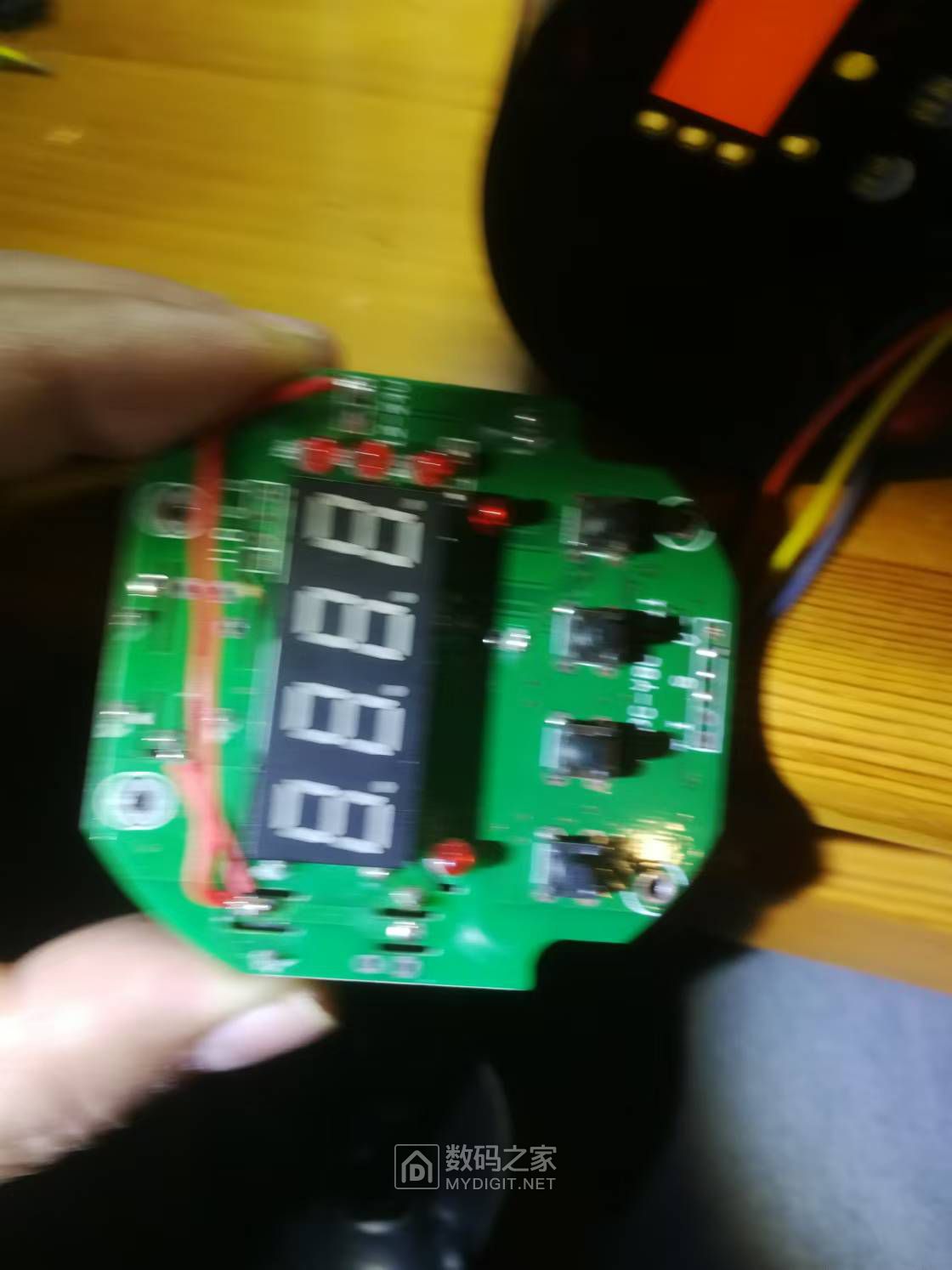

两个继电器,控制低停高启和低启高停的开/关量。

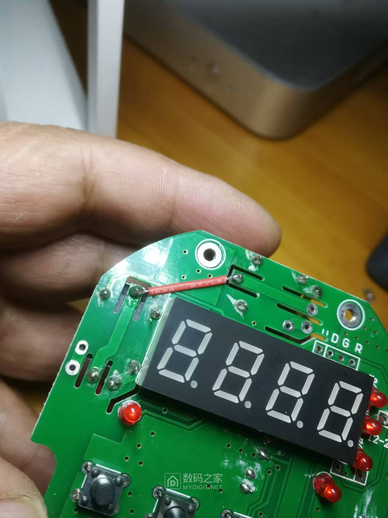

飞线是两个继电器共用红线。
反面引线换线忘了拍,这是PCB正面,用一根线把输入的电源正极飞到这两个继电器共脚上,这样就可以直接输出电源正极。
换的长线,装机时要多长就剪多长。
这么一改,之后装机时接线就简单得多了。折腾,都是折腾。
