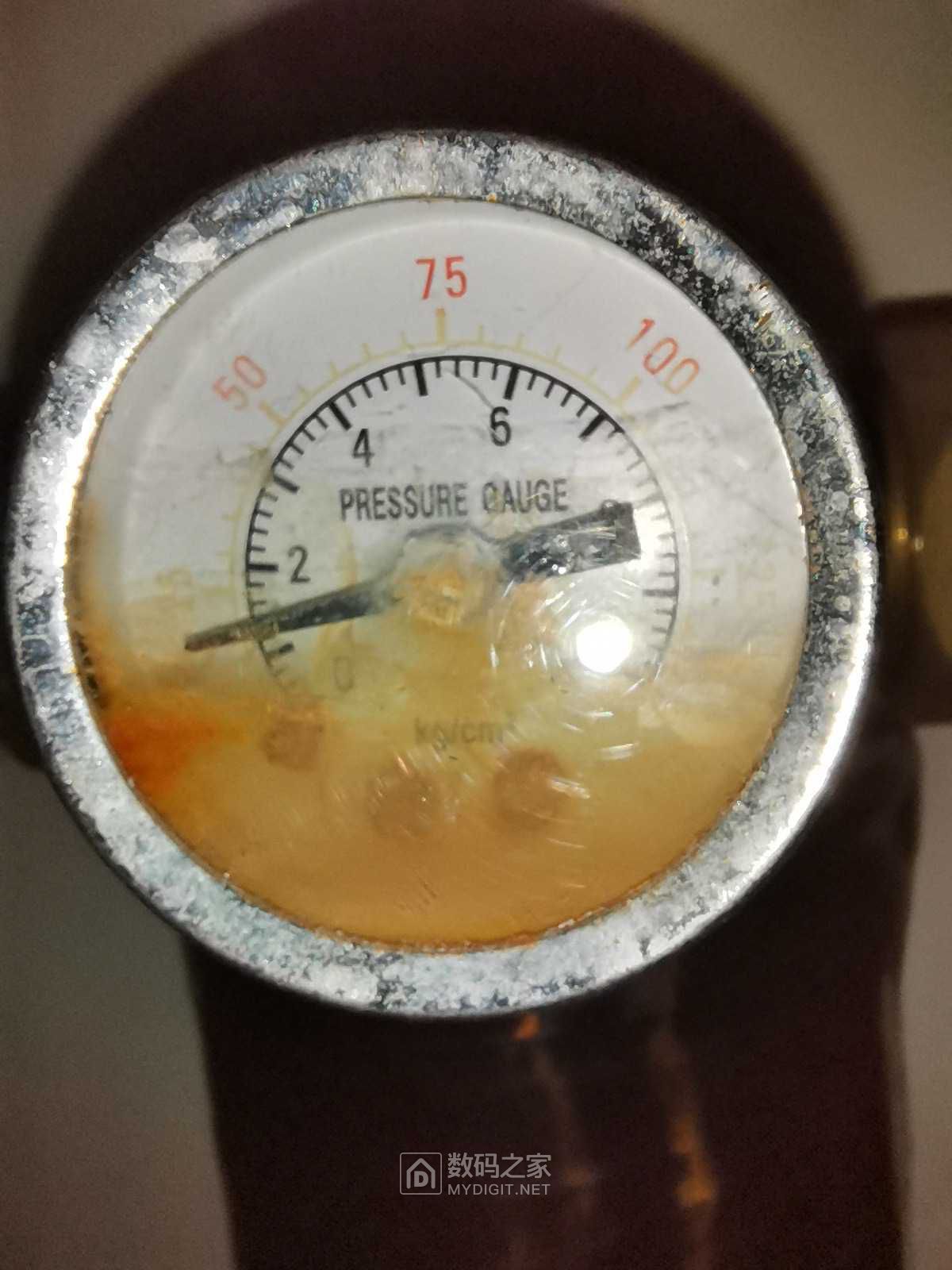

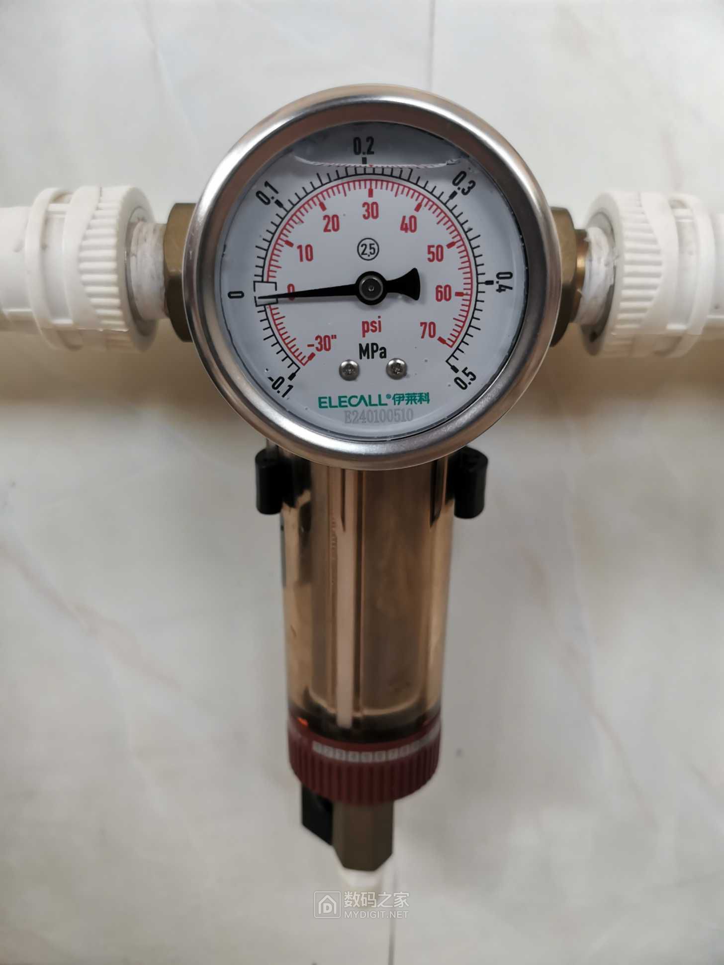

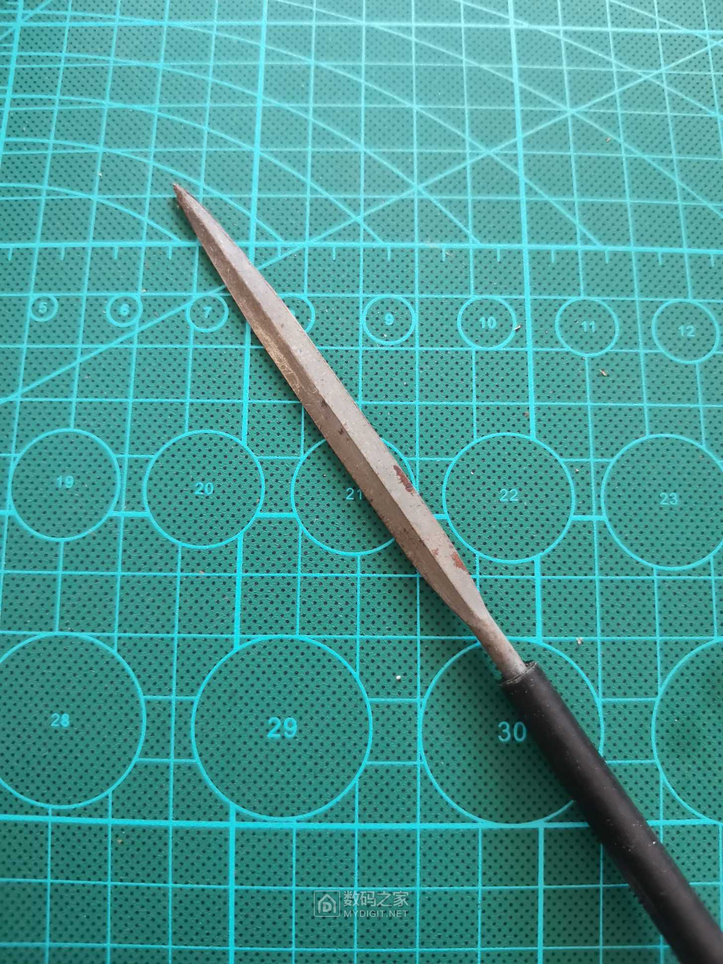

家里前置过滤器上的水压表应该是漏水了,镜面有锈蚀痕迹,看不清数字,于是更换。

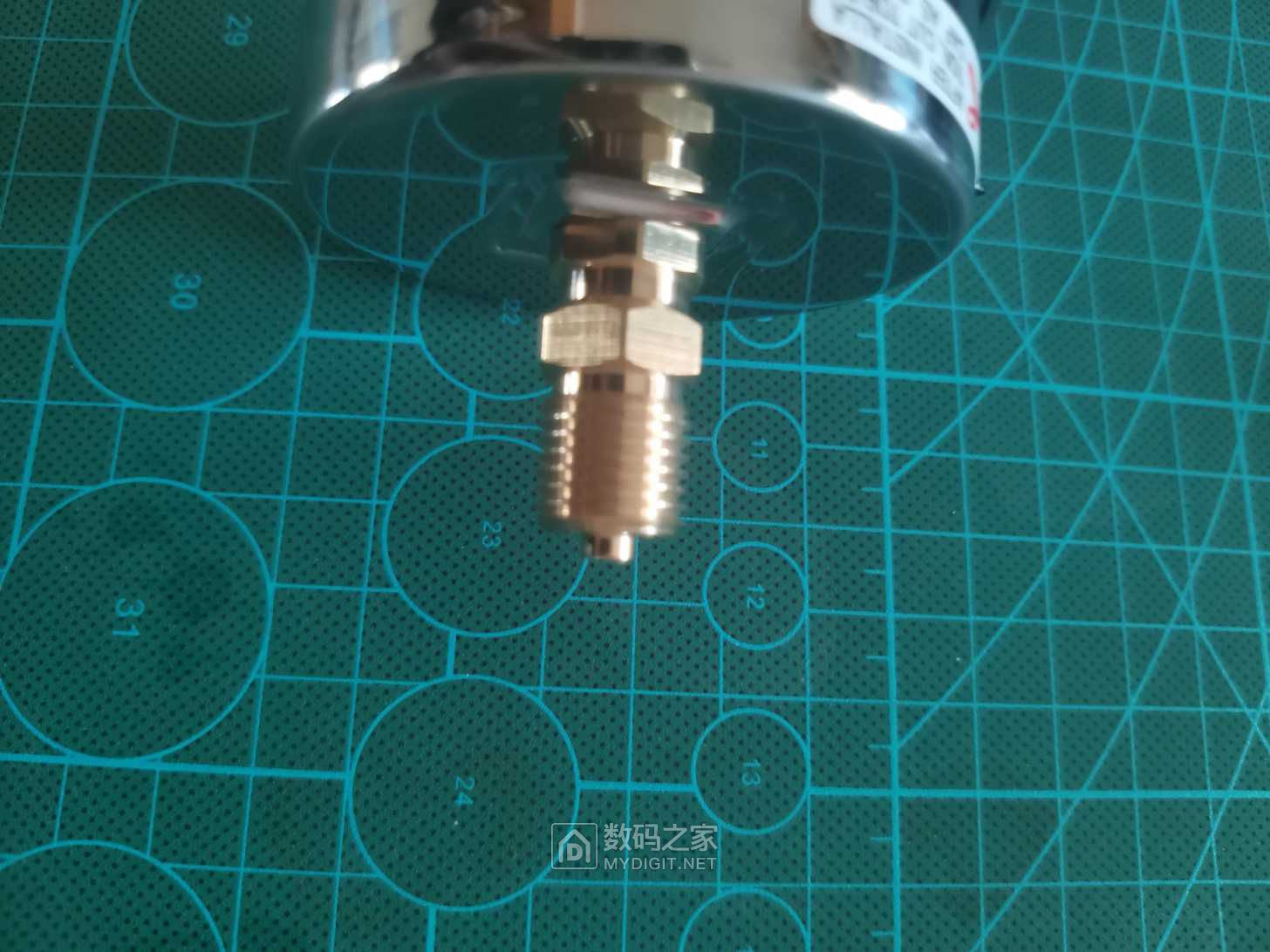

前置过滤器的水压表接头是M12.0x1.0,与常用的水压表接头尺寸并不相同,常用的是M14x1.5,有些店家支持定制尺寸,比喻G1/4、G3/8、M12x1.5等。但是聊到只有一个时商家就不回话了。

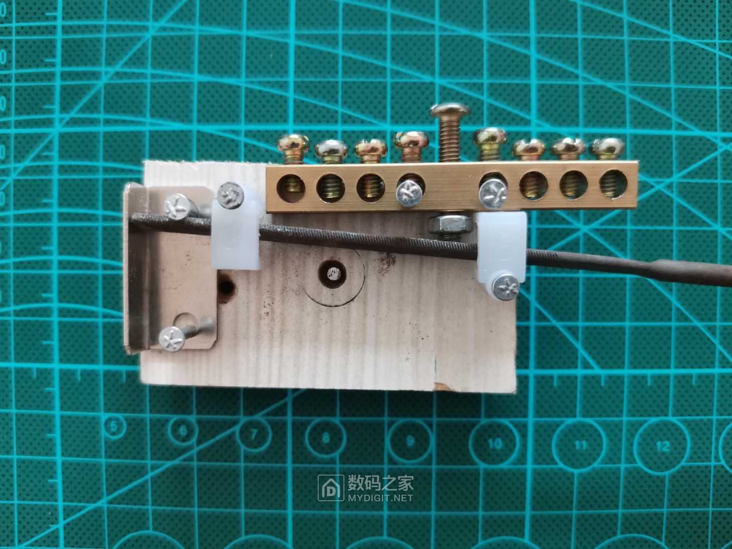

设计了一个小工具来解决尺寸问题,后来发现太鸡肋了。还是手动锉比较好,又试过平锉和扁三角锉,还是扁三角锉最好用。平锉锉削的效果不明显,使用时会弯曲,而且容易碰到接头的侧边导致花边,扁而三角锉不会有这些问题。

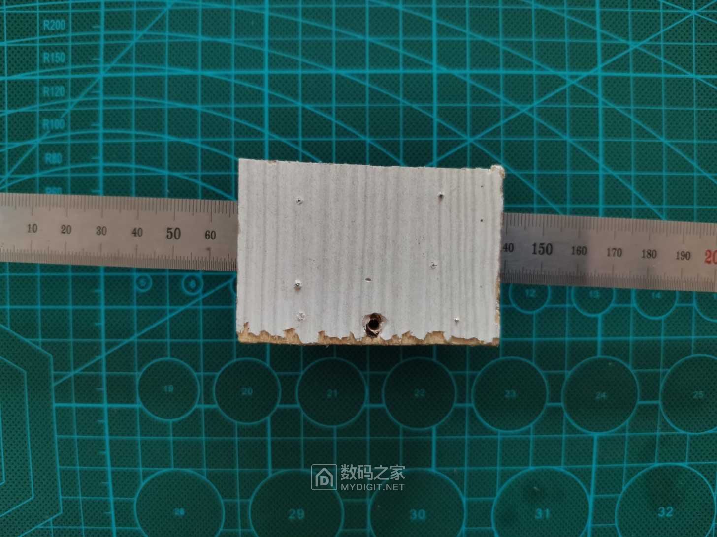

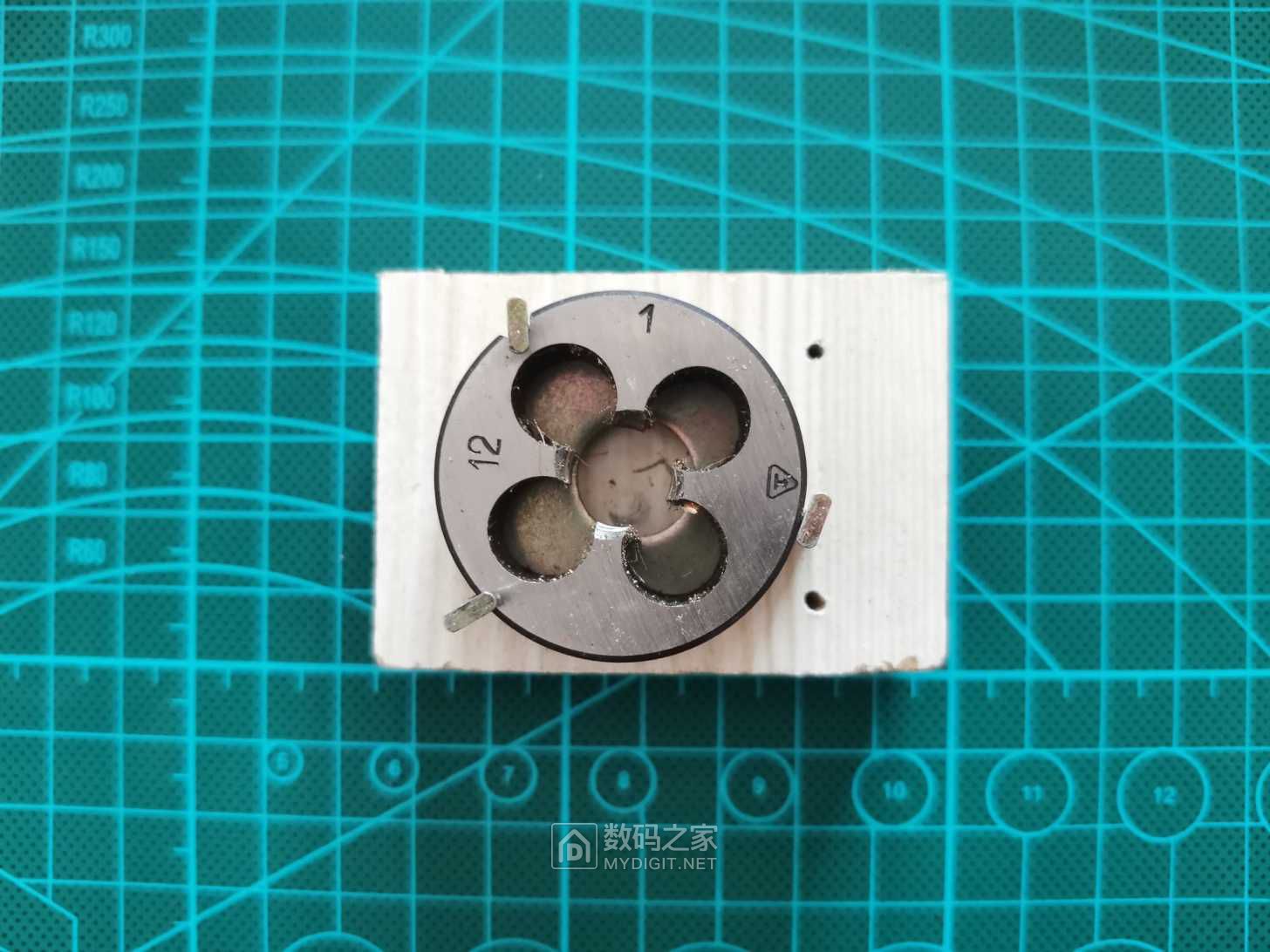

把接头的直径锉到12mm就可以用板牙来攻螺纹了。不想为了一个板牙买去买板牙扳手,所以做了个小工具,体验还行。之所以买板牙而不买接头是因为接头会导致压力表太过突出,而且尺寸太特殊也需要攻螺纹。

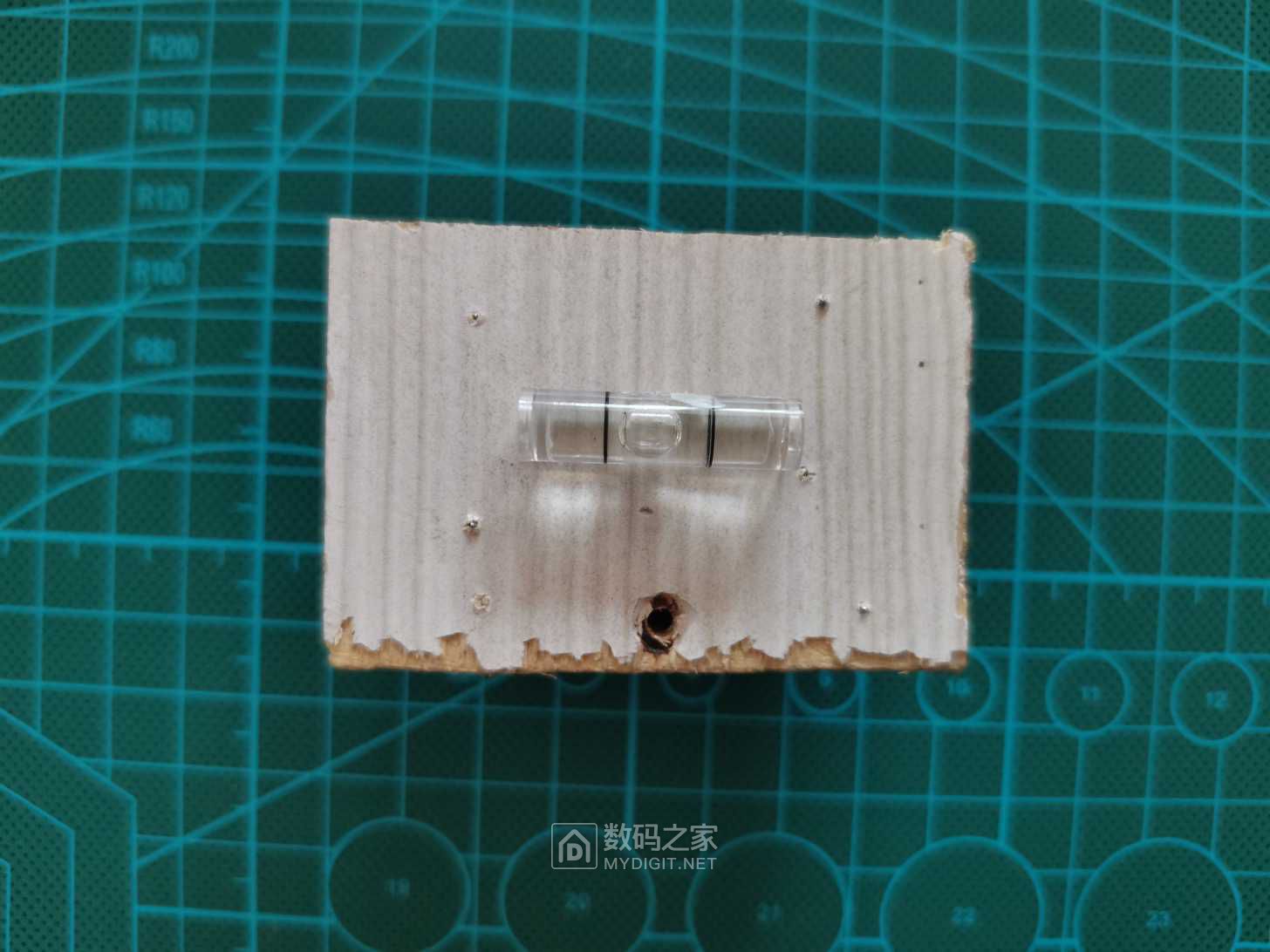

使用过程中,发现保持板牙的水平有点难度,于是拆了一个三脚架的水平泡出来,勉强凑合使用。最后攻丝完成,稍微有点歪了但不影响正常使用。
之后突然想到对于水平的测量也可以用钢尺度量的。板牙扳手不仅是省力,同时也可以通过较长的手柄实现放大效应,板牙较小的倾斜在扳手末端变得明显可见。
需要注意的是,锉削前要保证压力表接头的管壁有足够的厚度。之前买来用于便携测量的那款压力表管壁很薄,如果进行锉削管壁可能会出现破损。
