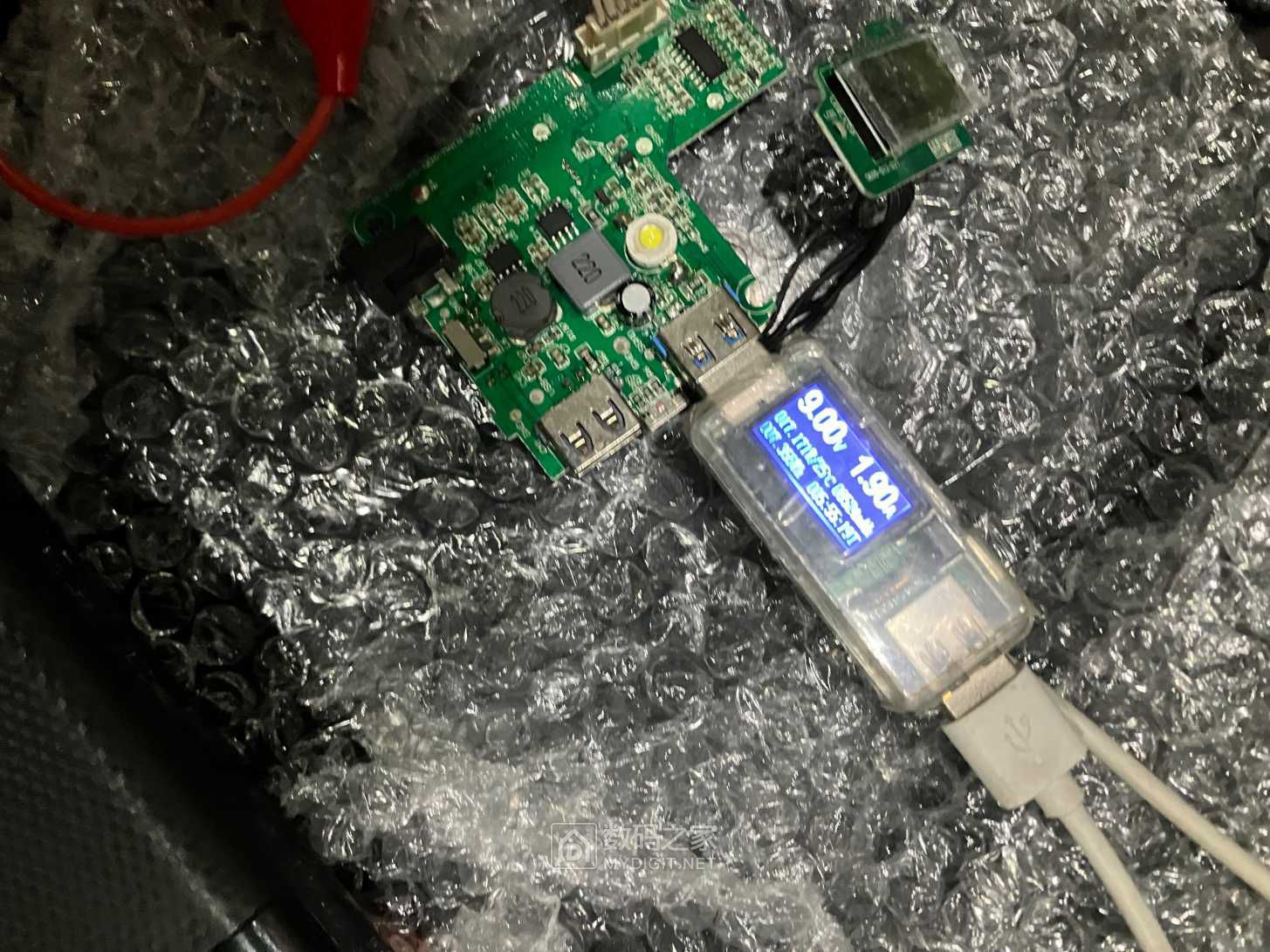

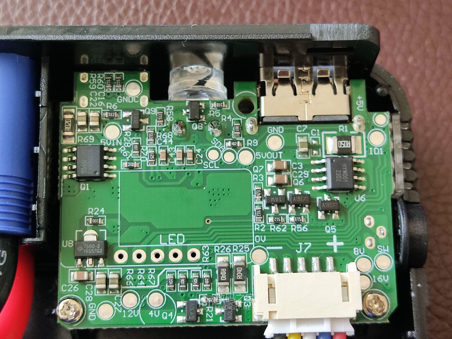

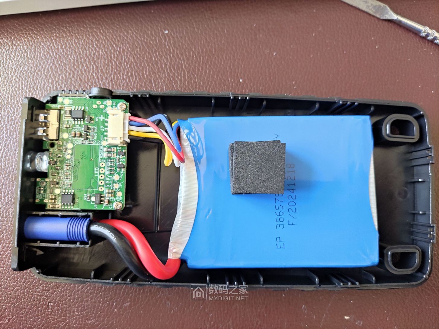

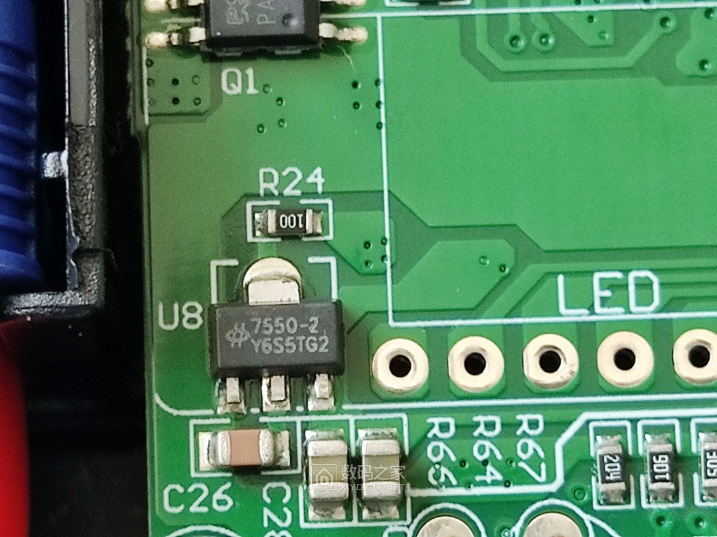

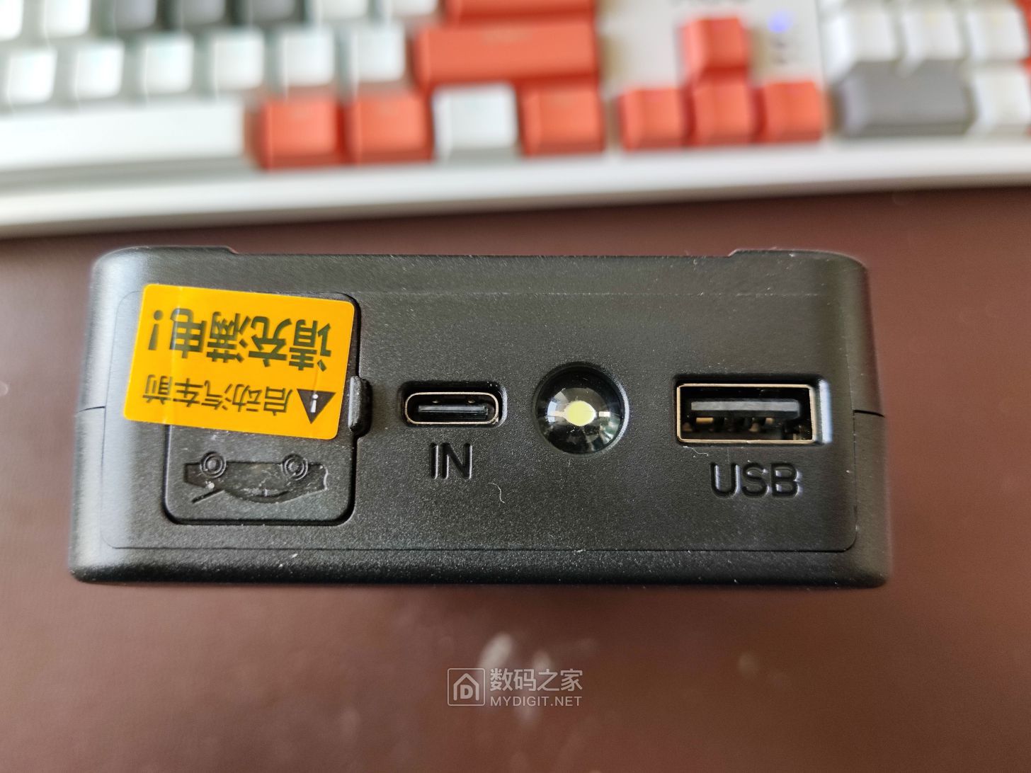

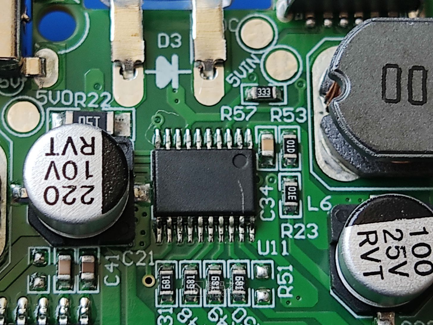

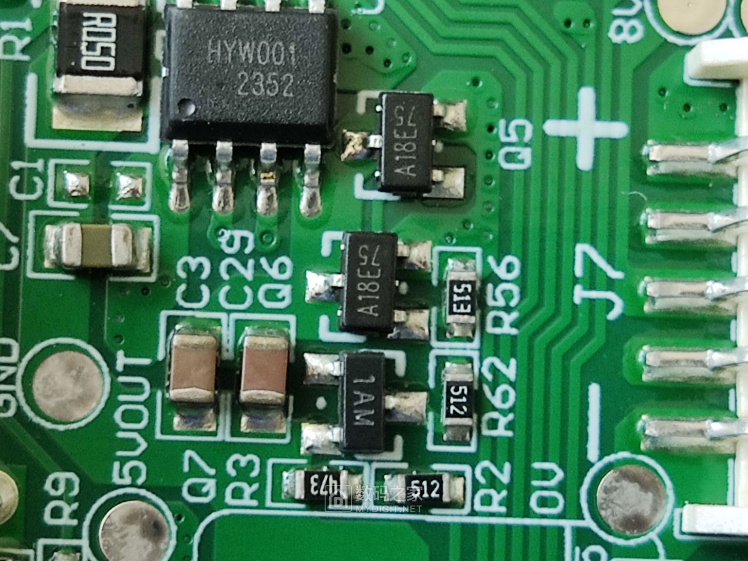

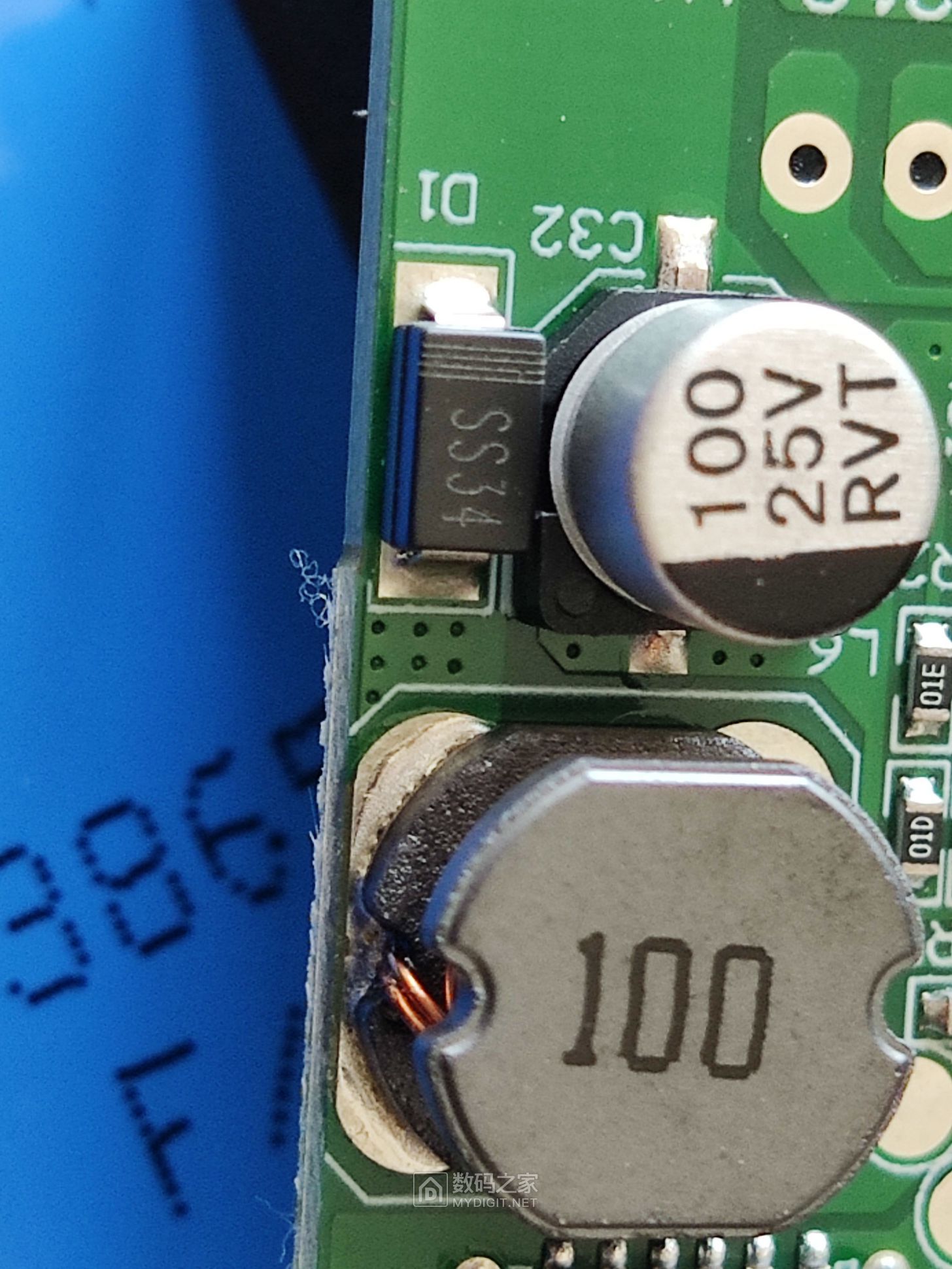

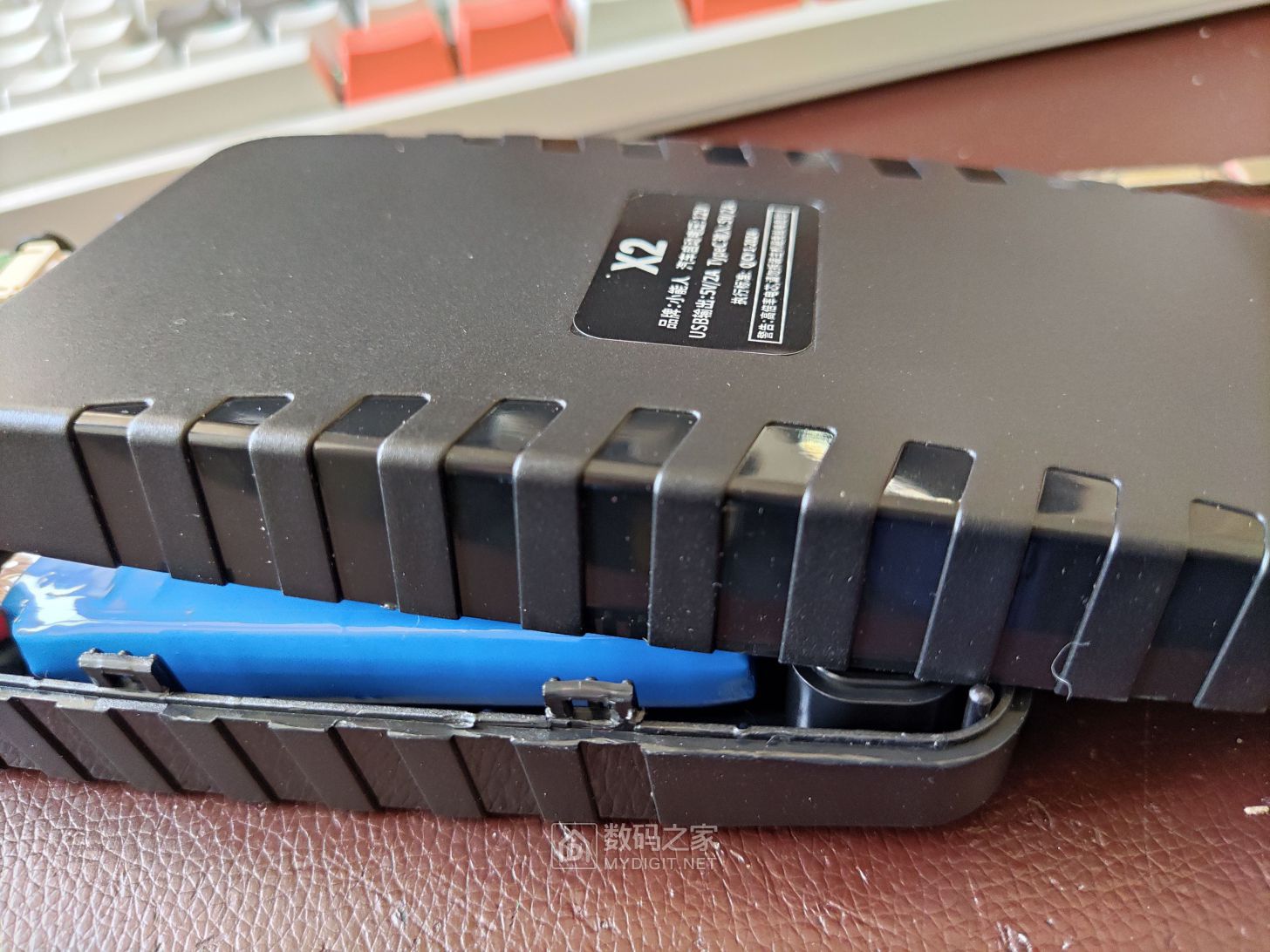

看了论坛里
https://www.mydigit.cn/thread-509526-1-2.html
@just56   的帖子,想着25元钱撸一个也不错,我有12元卷,再加上别的优惠能10元拿下。
可惜 just56 兄弟不推荐买它,它也不是某宝买的。
然后在某宝乱翻的时候看到  小能人 的启动电源。   兄弟帖子里 21楼 里另外坛友 有一个小能人。
这下牌子就印在脑子里。 最后找到一个便宜点的。 40元拿下

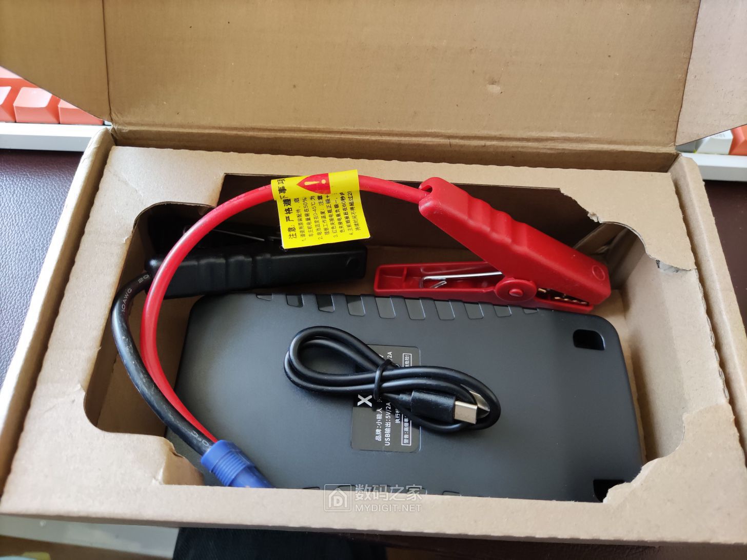

我车子1.4T的,这个电源只能启动1.3L 不过也不介意了。车子这些年就2次出现 中控提示电瓶11V 请行驶一段时间。
买它就是为了看看里面到底什么样子的。
                               包装很简陋,就一个薄纸盒,快递暴力扔,里面都烂了。可怜的电源被摔了。

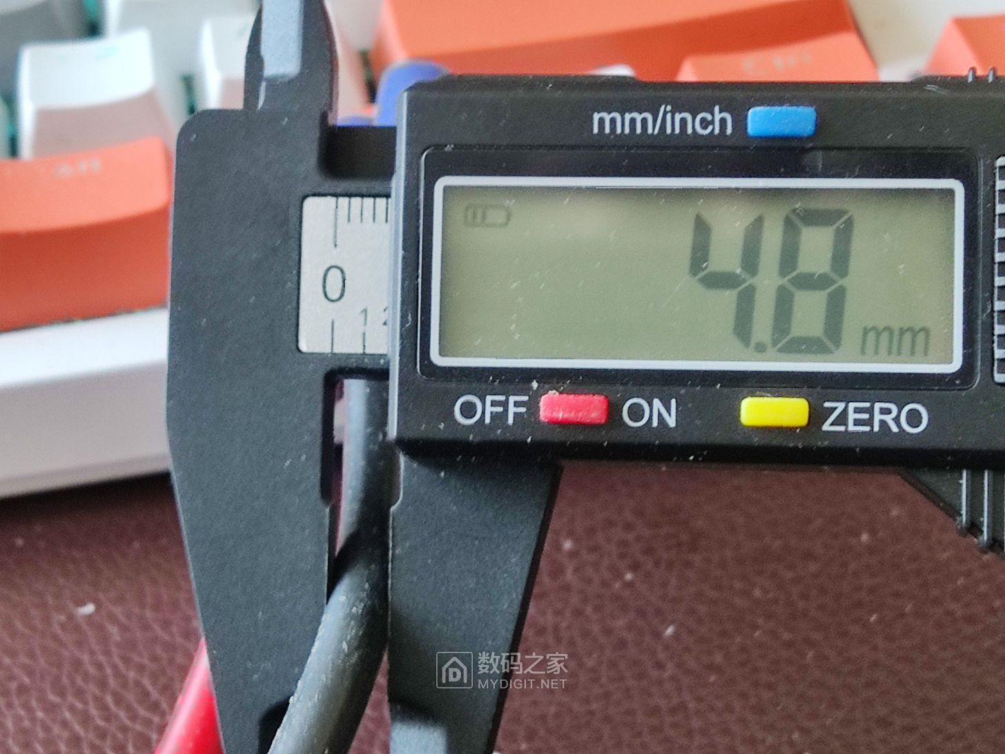

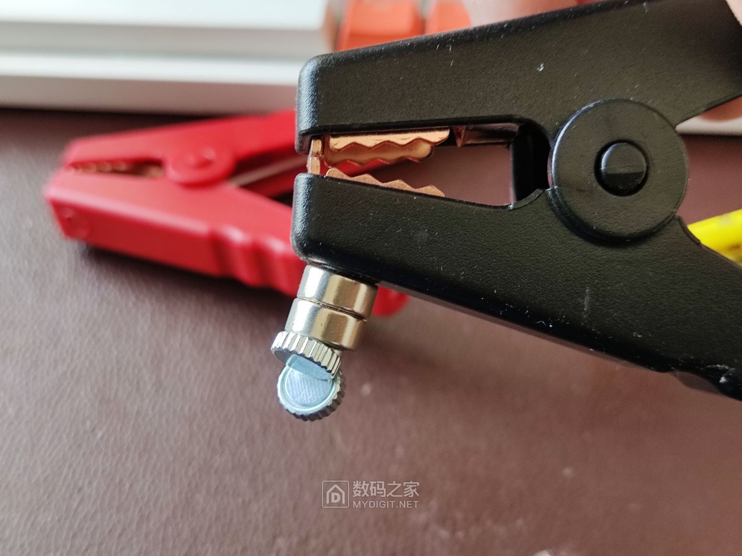

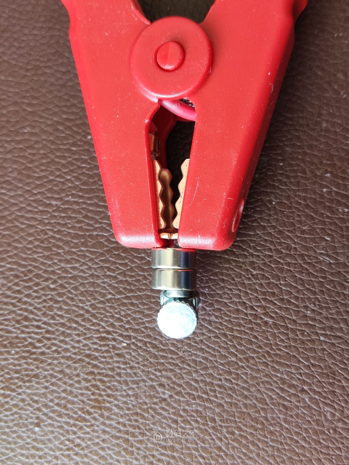

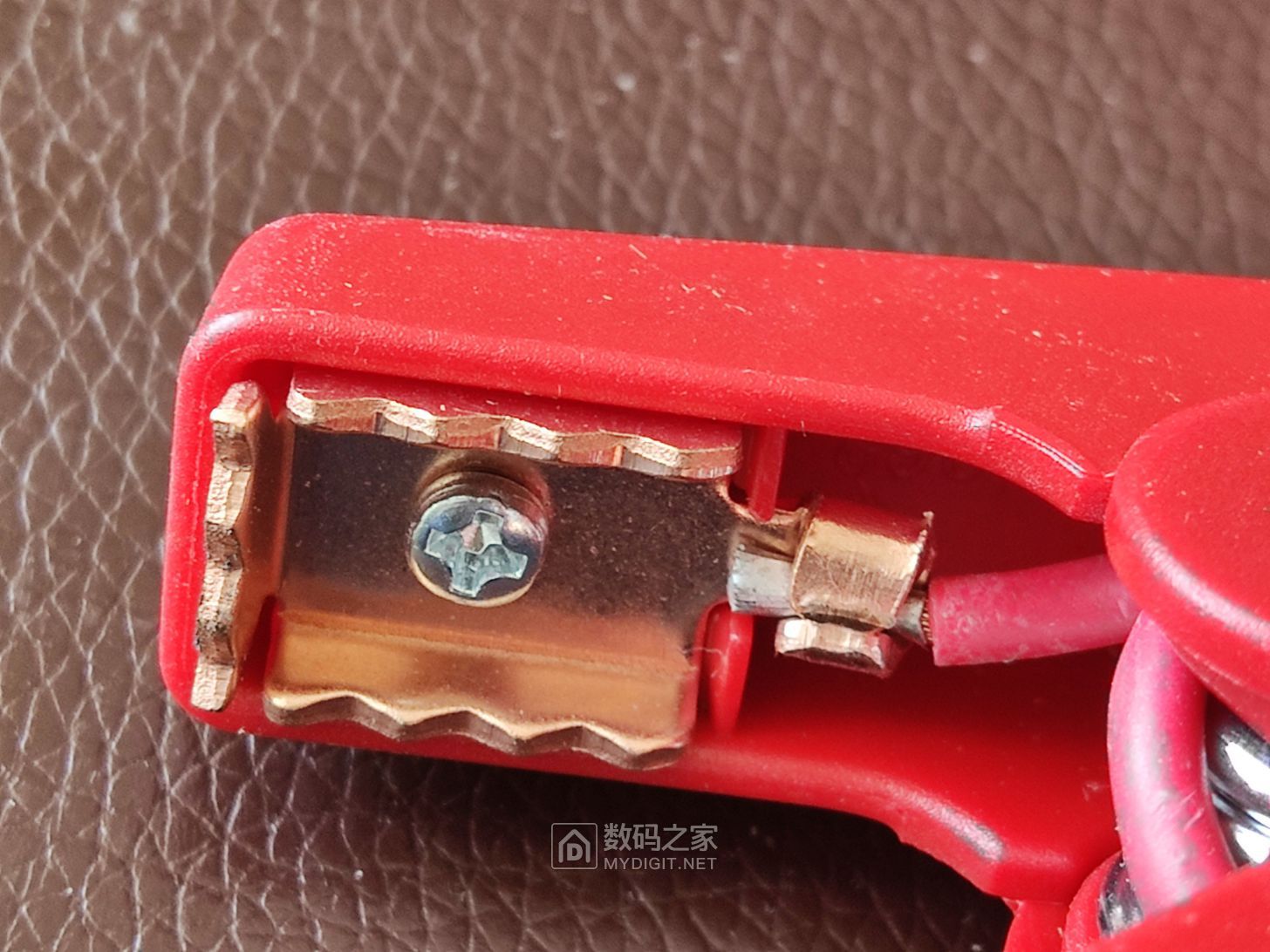

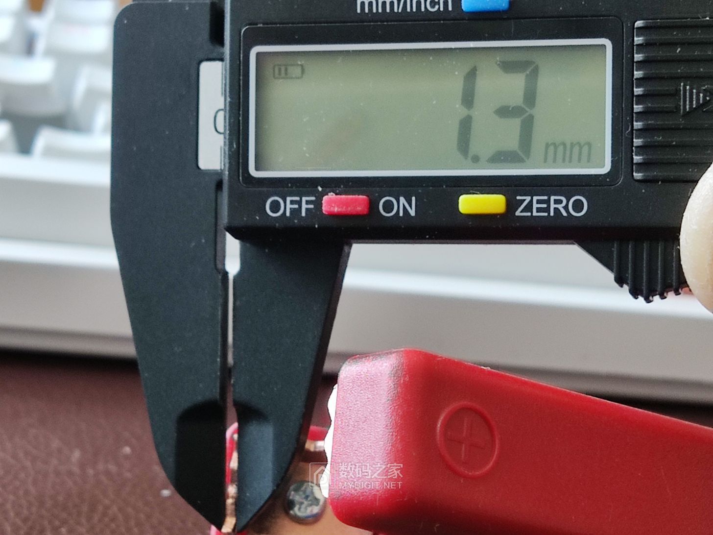

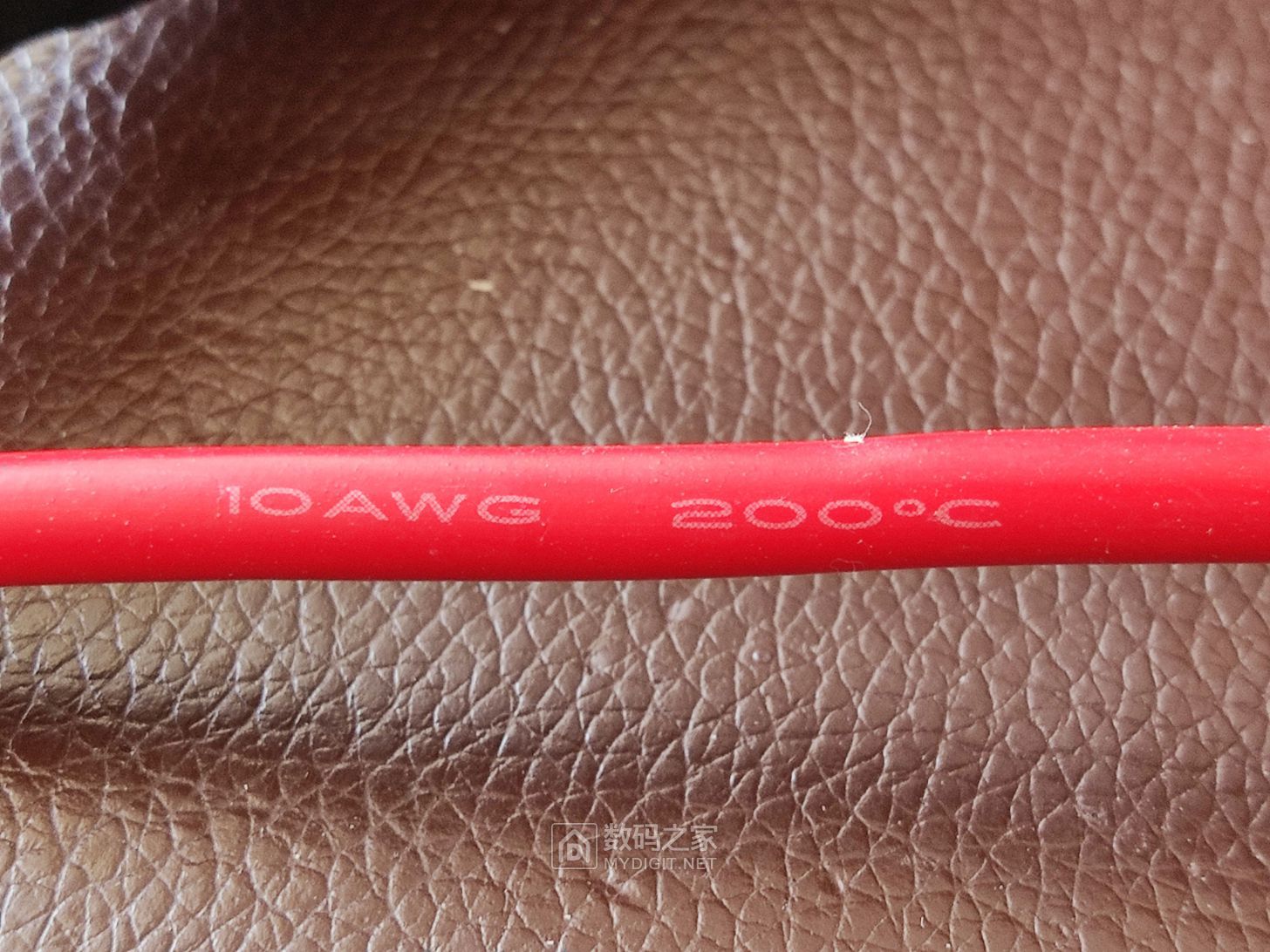

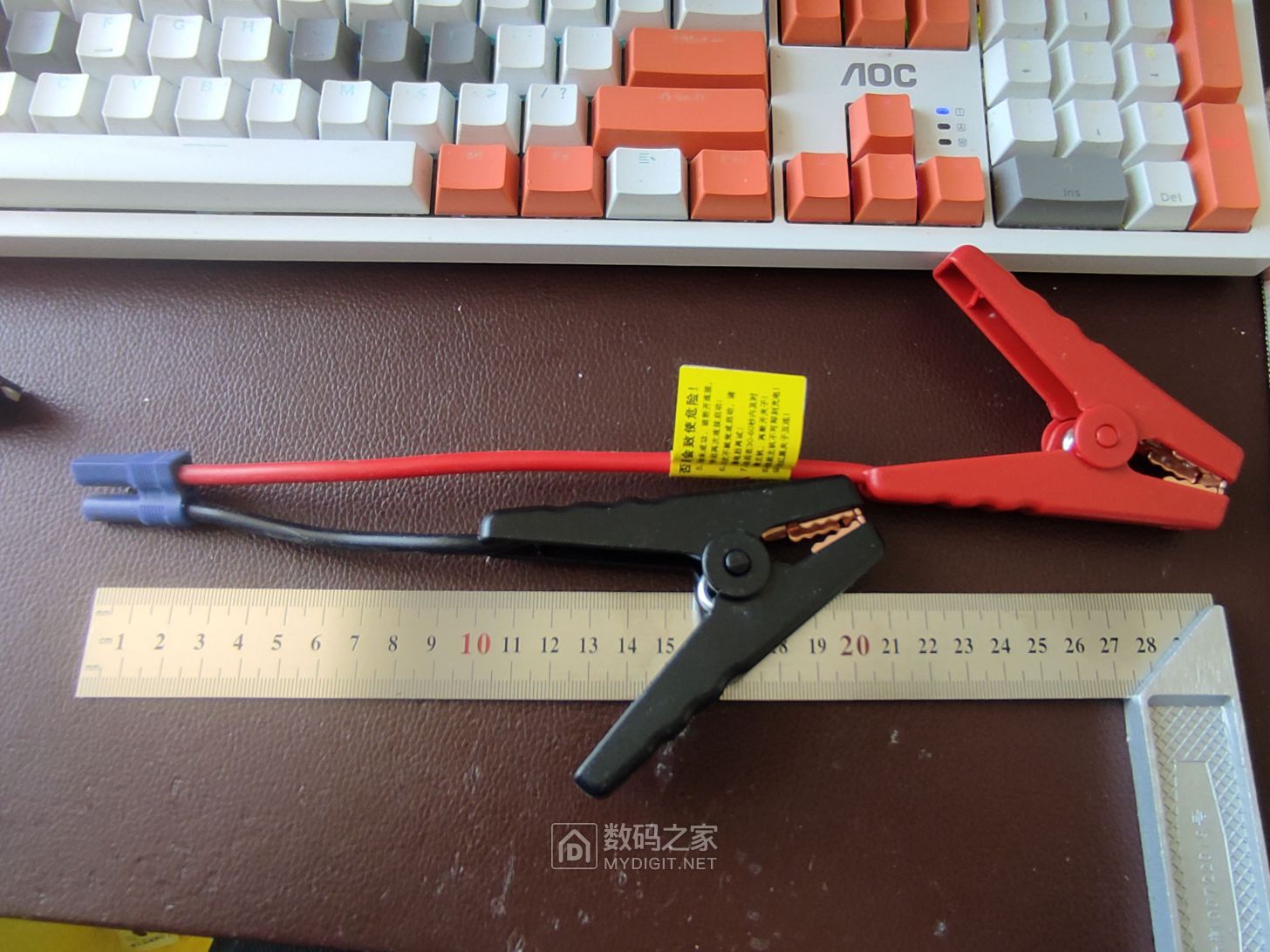

                            夹子是铁的,磁铁一下就吸上去了。

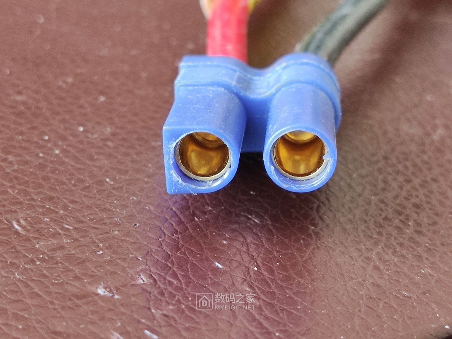

                                 夹子牙齿厚度1.3mm

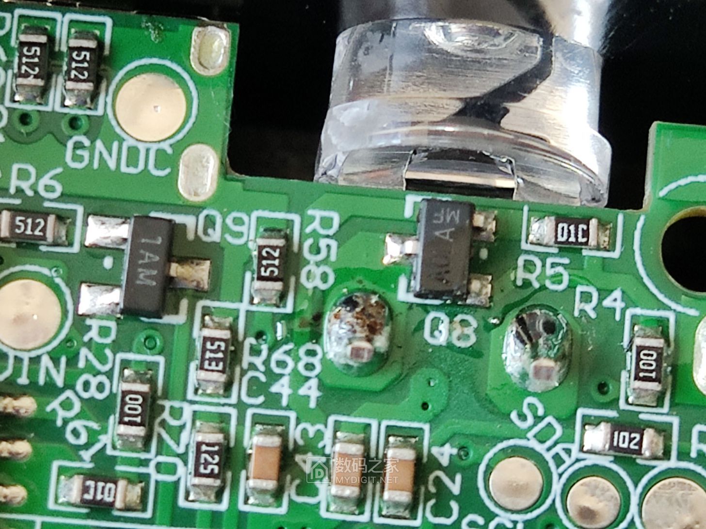

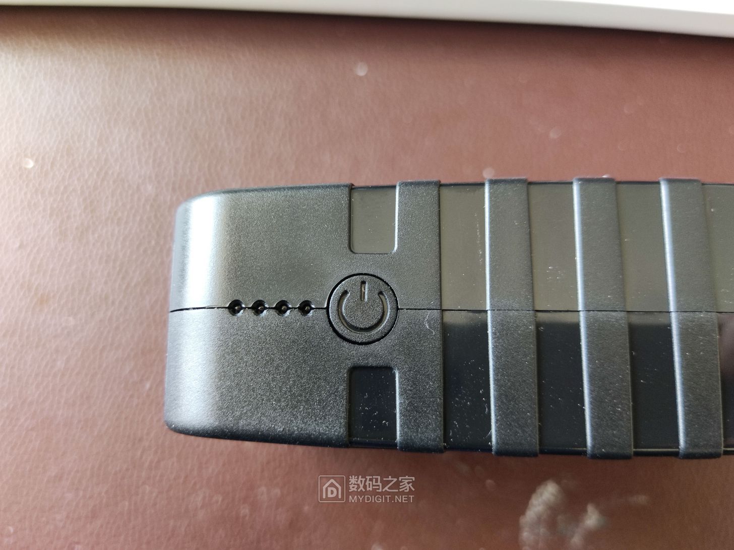

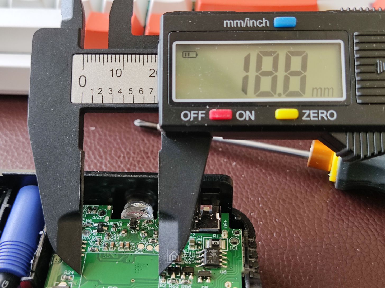

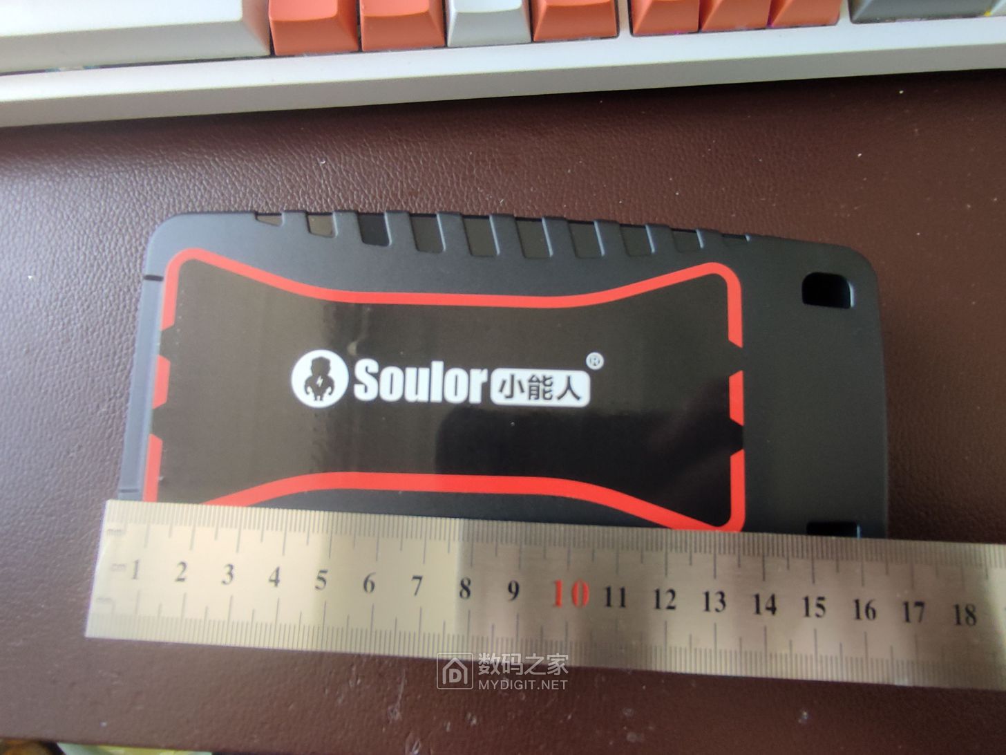

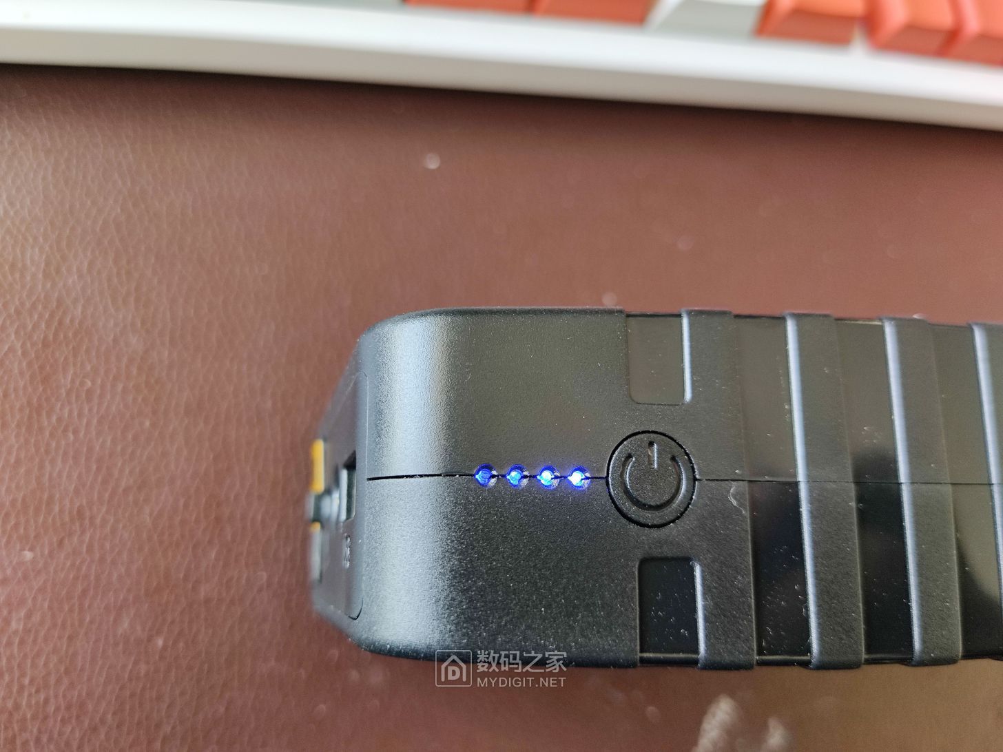

电量指示这里漏光太严重了 还看不清到底是几格电,用力看就刺眼。想加点海绵进去,里面是塑料导光条。
             到处都是蓝光一片。
全卡扣,可以看卡扣位置 方向,知道往哪个方向撬才不会伤害卡扣

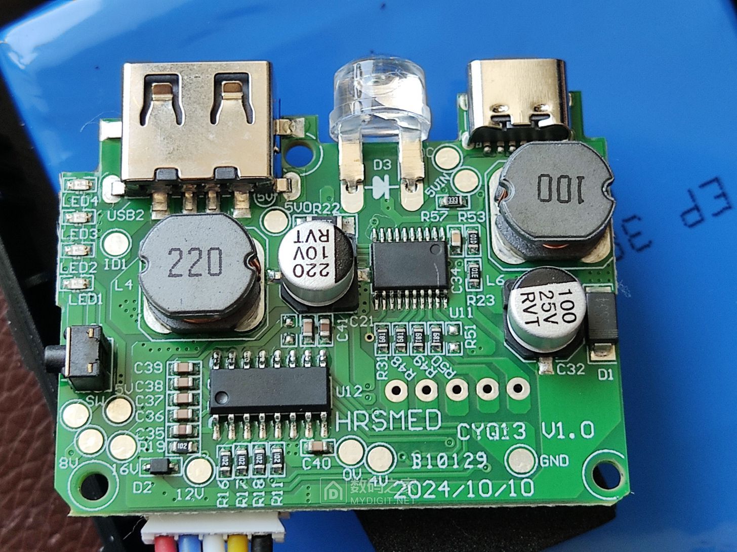

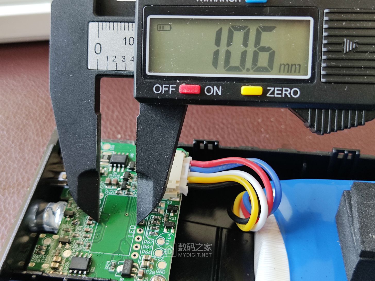

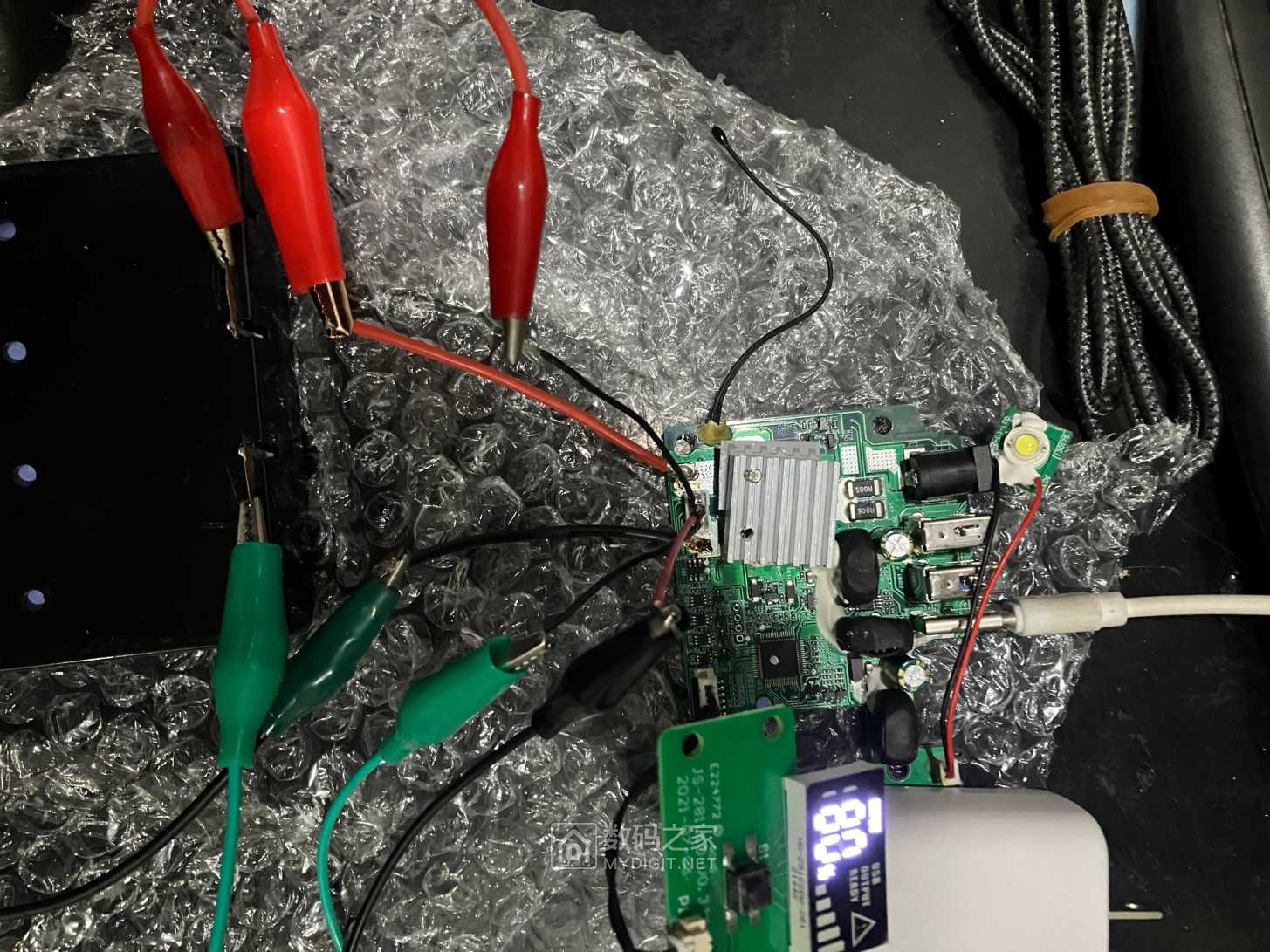

预留了数码管位置,是不是加一个管子上去就可以了?

发表于 2025-3-21 17:04:00 | 显示全部楼层
比起电池来,壳子好大,厂家知道有人会拆了改造,就预留了空间。

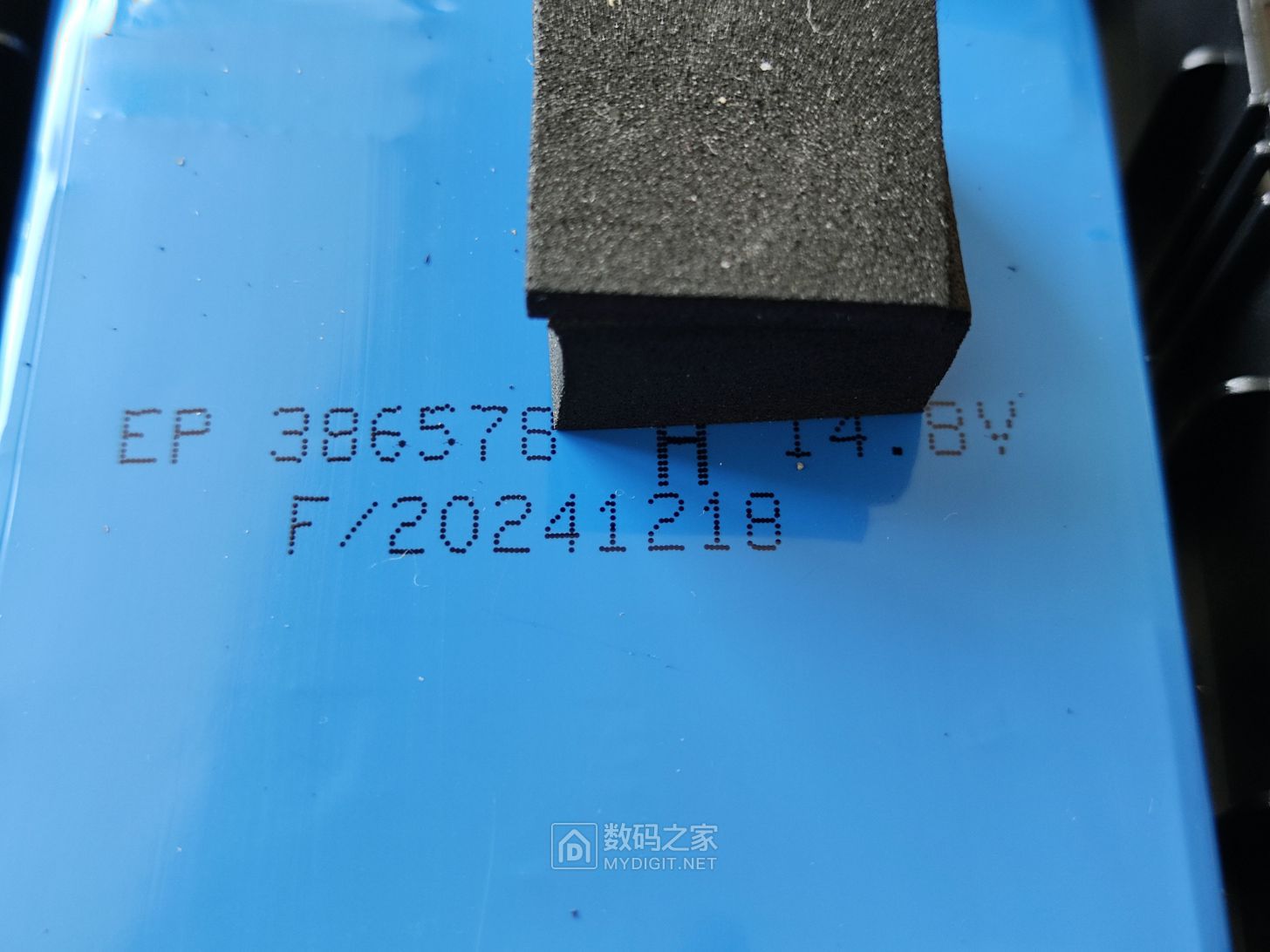

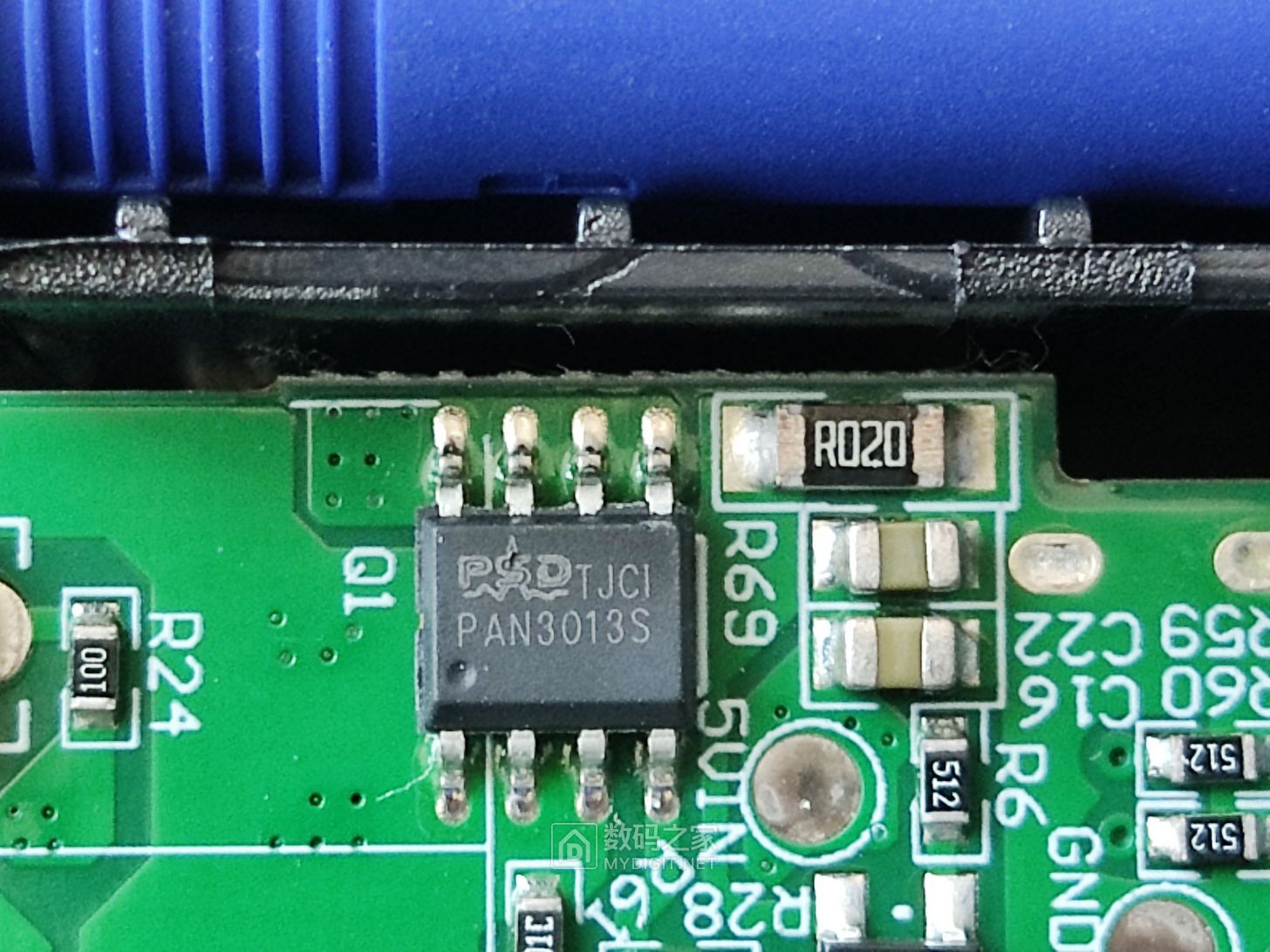

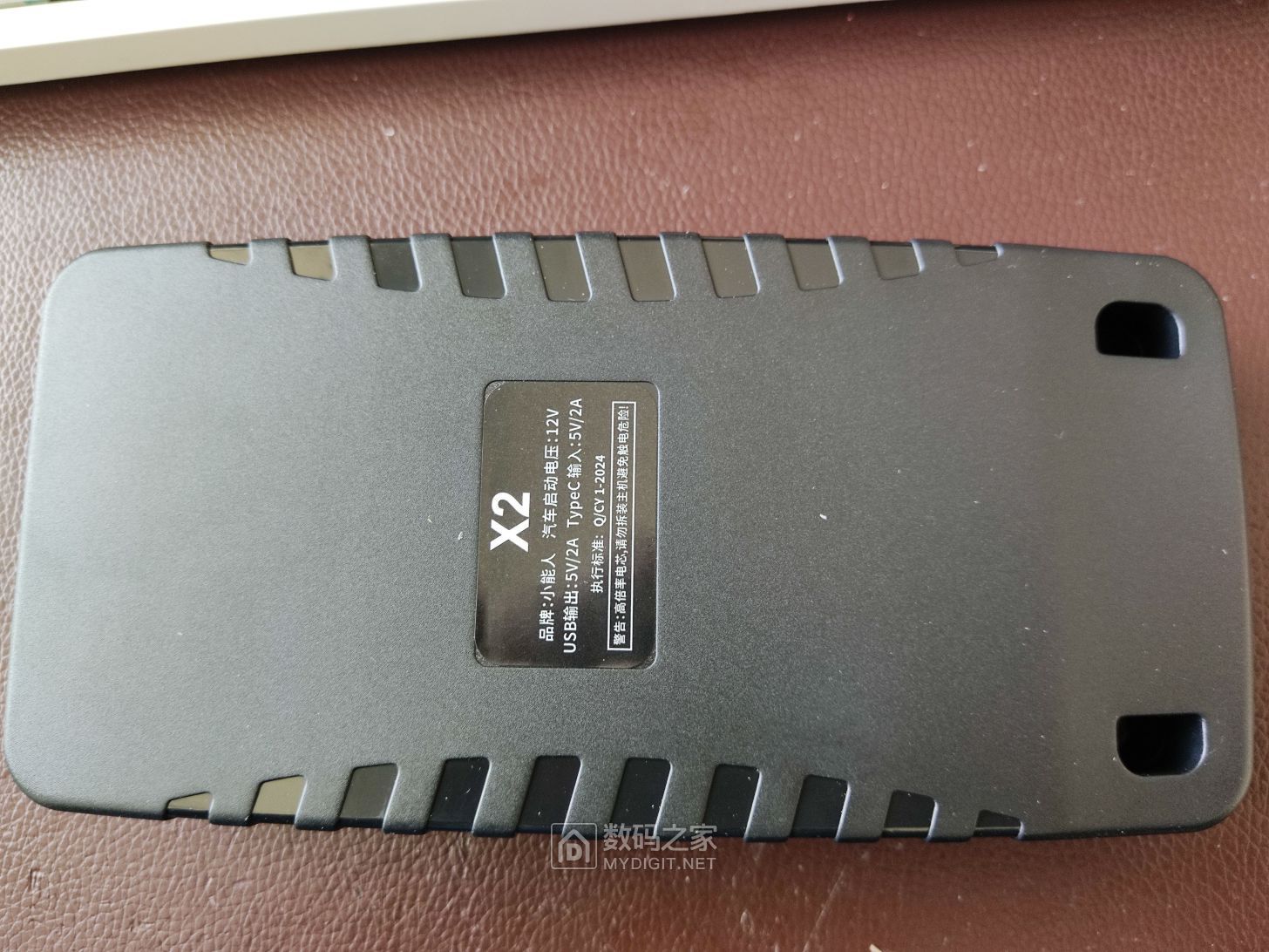

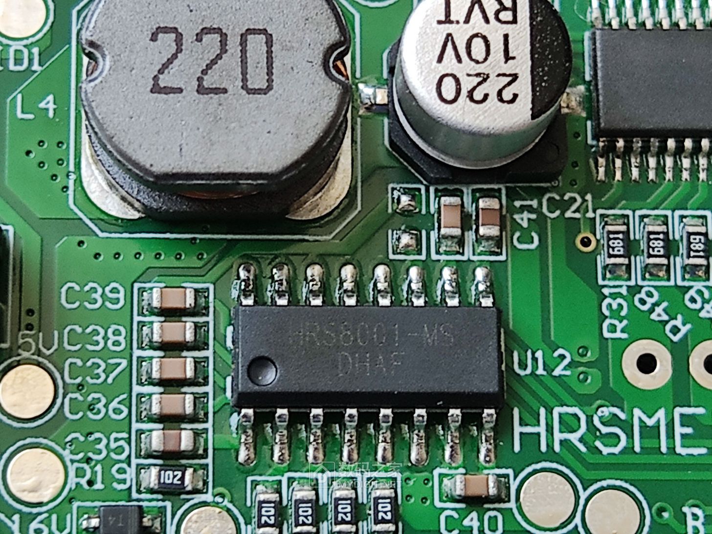

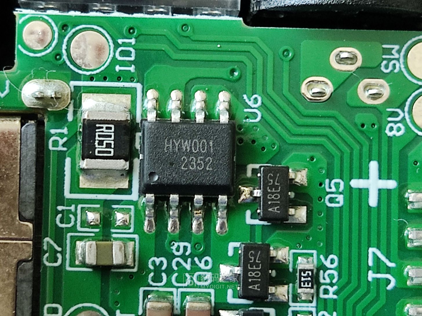

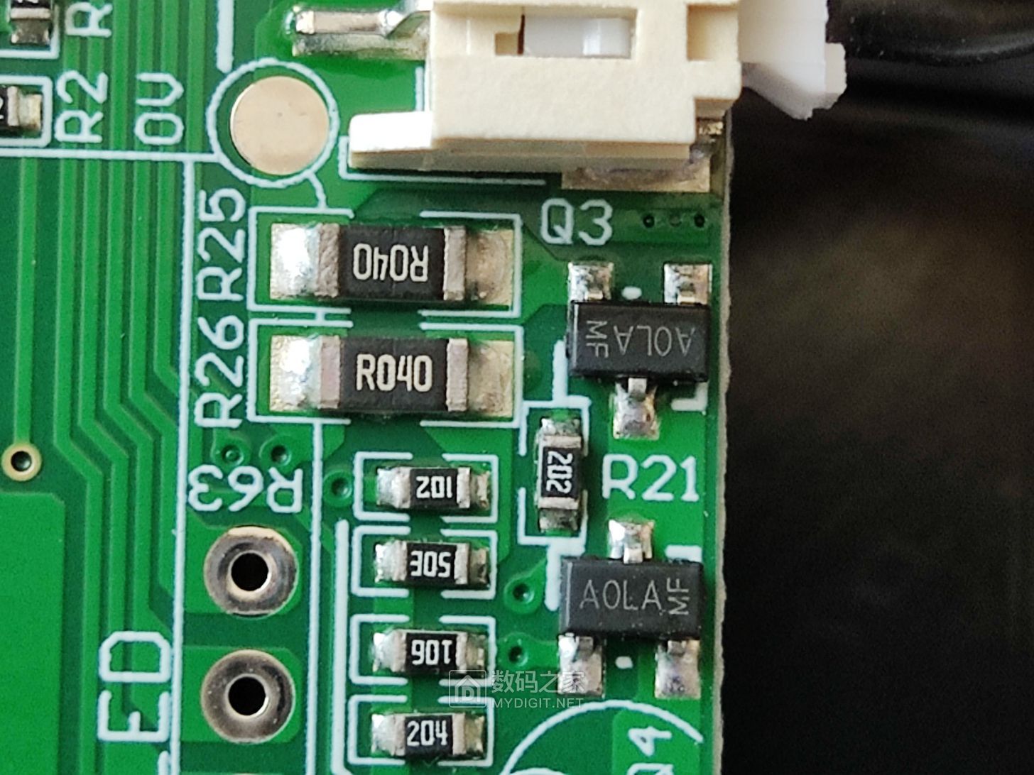

发表于 2025-3-21 17:59:31 | 显示全部楼层
moontree 发表于 2025-3-21 17:49
电池看着容量不大
标签上写得容量10000,
我推测是4片软包2500电池串联
可以当成个一万的移动电源
其实那块板子就是个平衡充和移动电源板
启动汽车是EC5直接放电

发表于 2025-3-21 18:40:04 | 显示全部楼层
镀铜的铁夹子。
