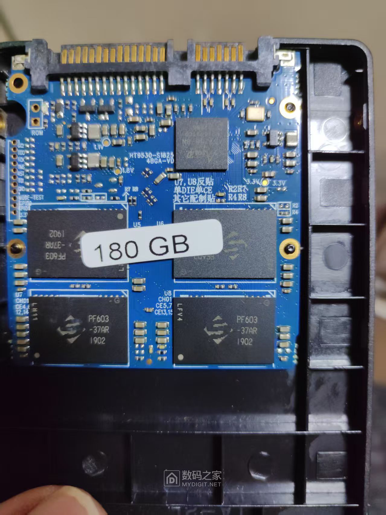

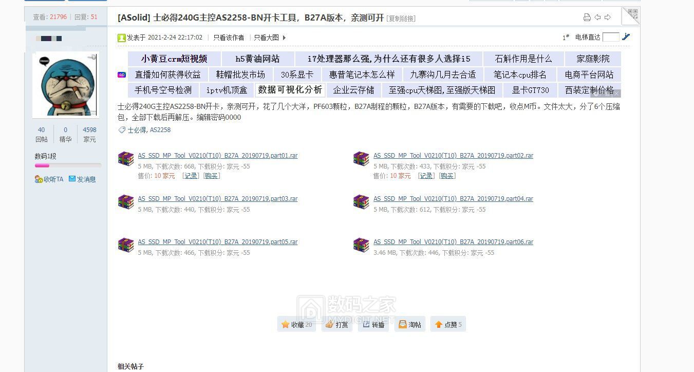

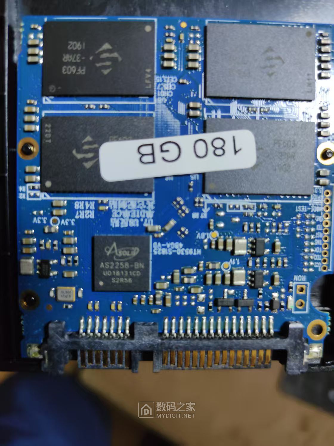

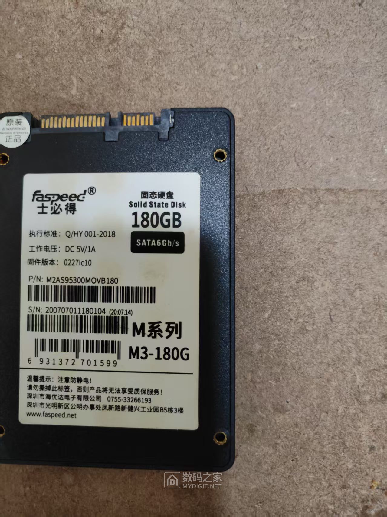

坏的,拆开看一下,主控是点序科技的,主控是AS225-BN,不是慧荣的2258,颗粒是镁光的大S颗粒,搜了一下量产工具,要用ASolid_AS_SSD_MP_Tool_V0210(T10)_B27A_20190719这个版本的,我们论坛有坛友放上了工具
重新开卡后跑分还可以。跑圈也能通过。准备放几个月再来校验一次看数据是否完整。

 楼主| 发表于 2025-4-18 11:48:37 | 显示全部楼层
ynyxhx 发表于 2025-4-18 08:46
坏了,重开卡就好了?
测试都正常,就是不知道能用多久。

发表于 2025-4-18 14:52:04 | 显示全部楼层
4颗64G只开了180有些浪费啊,AR级别的大s片体质应该还可以,开240G试试

 楼主| 发表于 2025-4-19 07:33:44 | 显示全部楼层
这固态标签就是180G的。
 楼主| 发表于 2025-4-19 07:36:24 | 显示全部楼层
为啥我没设置过下载还要55家元?下载的积分给平台的?
