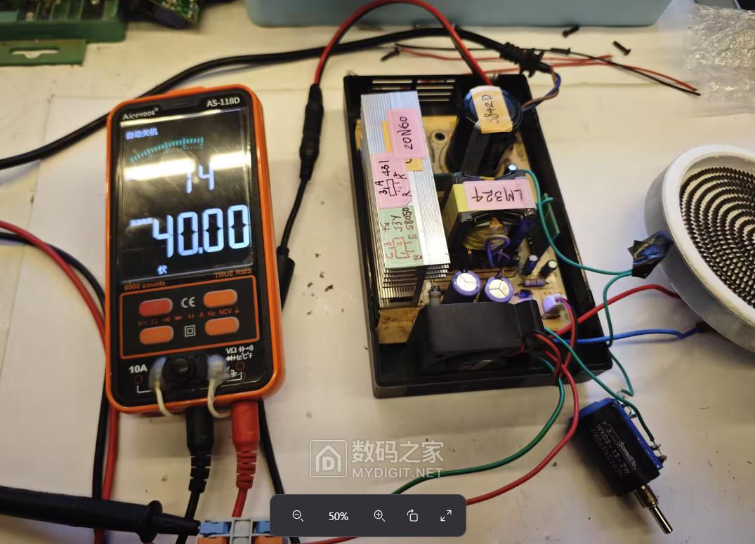

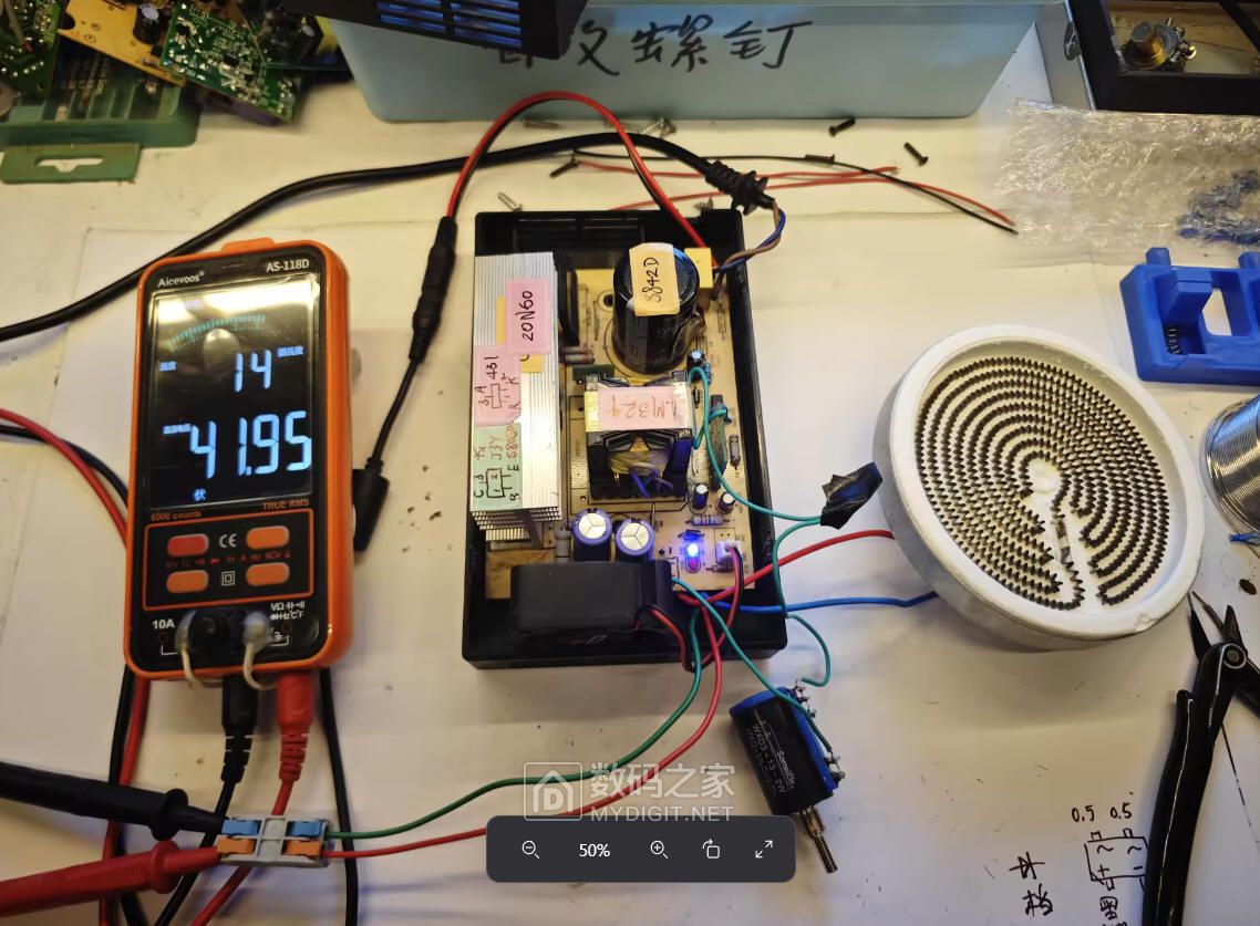

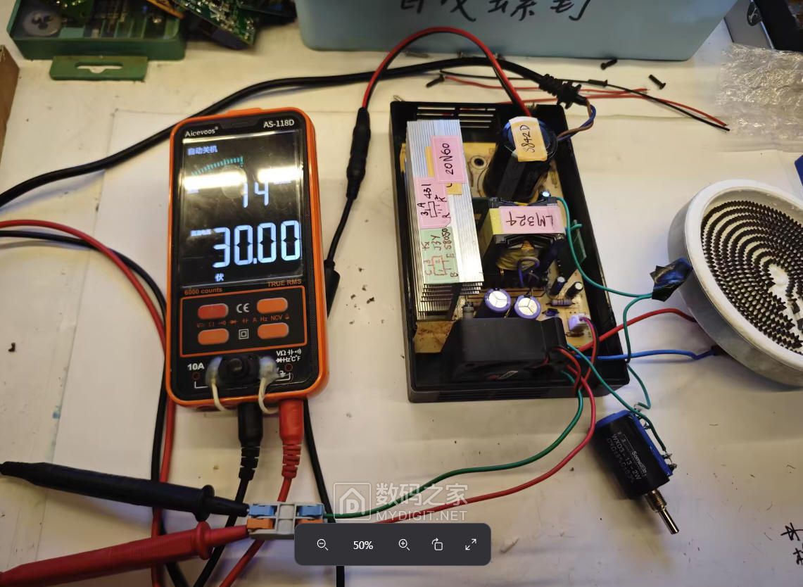

先是今年4月份媳妇的电瓶车以旧换新,剩下一台48V充电器,同时我买了一台永久36V助力自行车,
带一台36V2A充电器,本着废物利用原则,把闲置的48V充电器改造成42V充电器(改可调道理是一样的)。

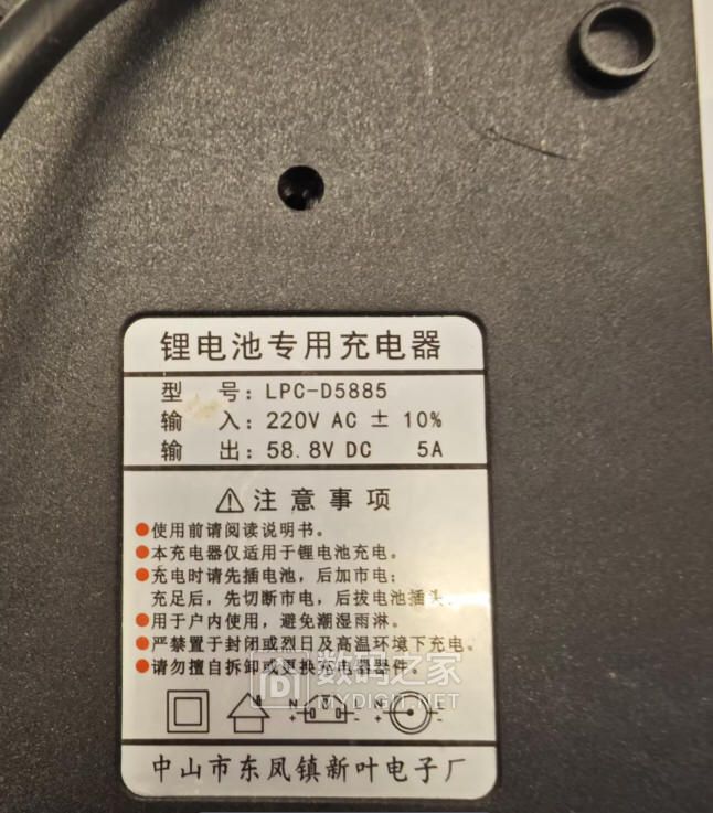

图1 是充电器技术参数

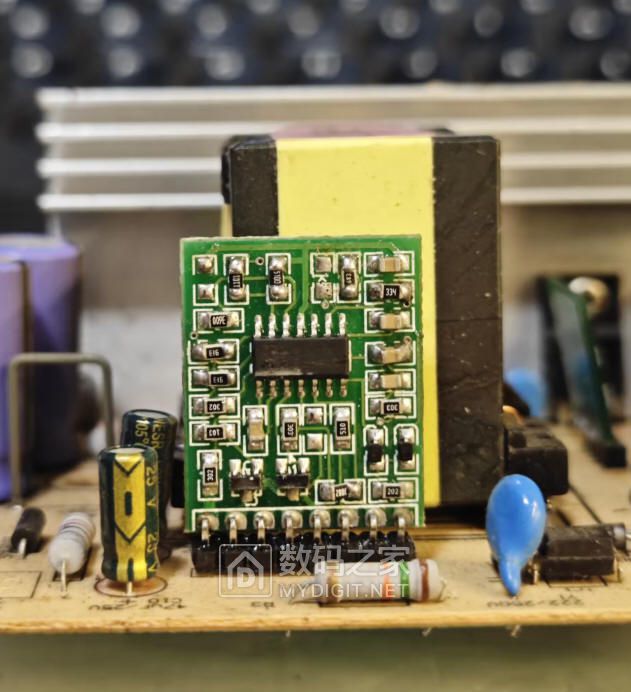

图2是输出控制小板

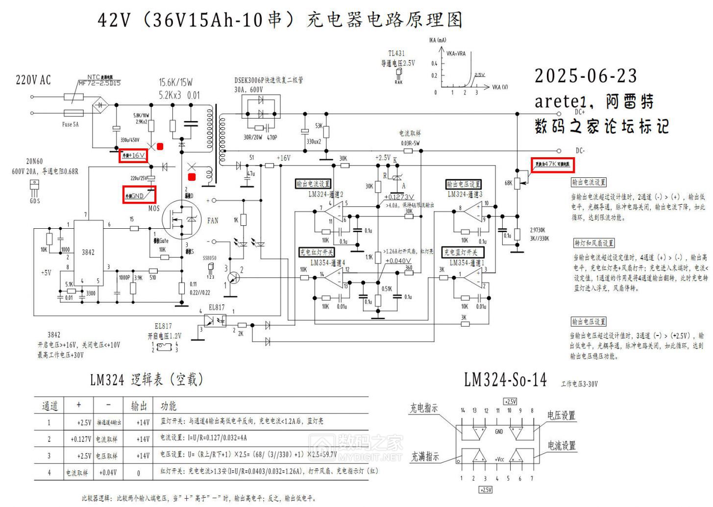

图3是电路图,为了方便,电压和电流控制原理已经写在图上

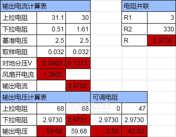

图4,另外需要用到计算,可以用EXCEL做个表格,可以根据需要设置的电压或电流数据反算

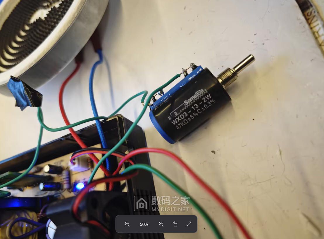

图5,输出42V,需要47K上拉电阻,可调电阻见下图
图6,将电阻顺时针旋至最大,得到最大电压。
顺便注释一下,改电压连续可调,需要修改2处,一是把3842供电断开,用外接供电(>16V),第二是
把电压控制的上拉电阻改成47K可调,对应最大输出42V,这个电阻越大,输出电压越高。

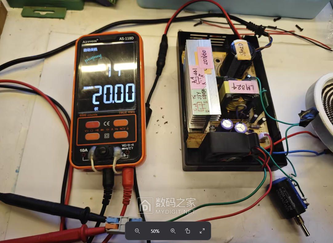

以下图是连续可调调到整数电压的拍照。
另外:如果需要调到更低,需要给比较器单独供电,因为
比较器低于3V将停止工作,这样反算可以调到的最低电压是59.68*3/12.6=14.21V,实际测试最低
电压输出为14.40V,基本一致。如果需要调到更低,可以给比较器单独提供5V以上供电,将输出
电压调低至+2.5V。

有点疑问,大大的电路图中,画的的LM324和LM354是否其实是同一个芯片上?还是分别使用了两个芯片?

有点疑问,大大的电路图中,画的的LM324和LM354是否其实是同一个芯片上?还是分别使用了两个芯片? ...
324,一共4个通道,相当于2个358,谢谢提醒,笔误
 楼主| 发表于 2025-7-6 14:05:12 | 显示全部楼层
有点不烧 发表于 2025-7-6 00:04
这是技术资料,以后好好学习。
买了2个47K多圈电位器,调电压合适,调电流多圈浪费时间,下单买了单圈绕线电位器调整电流
