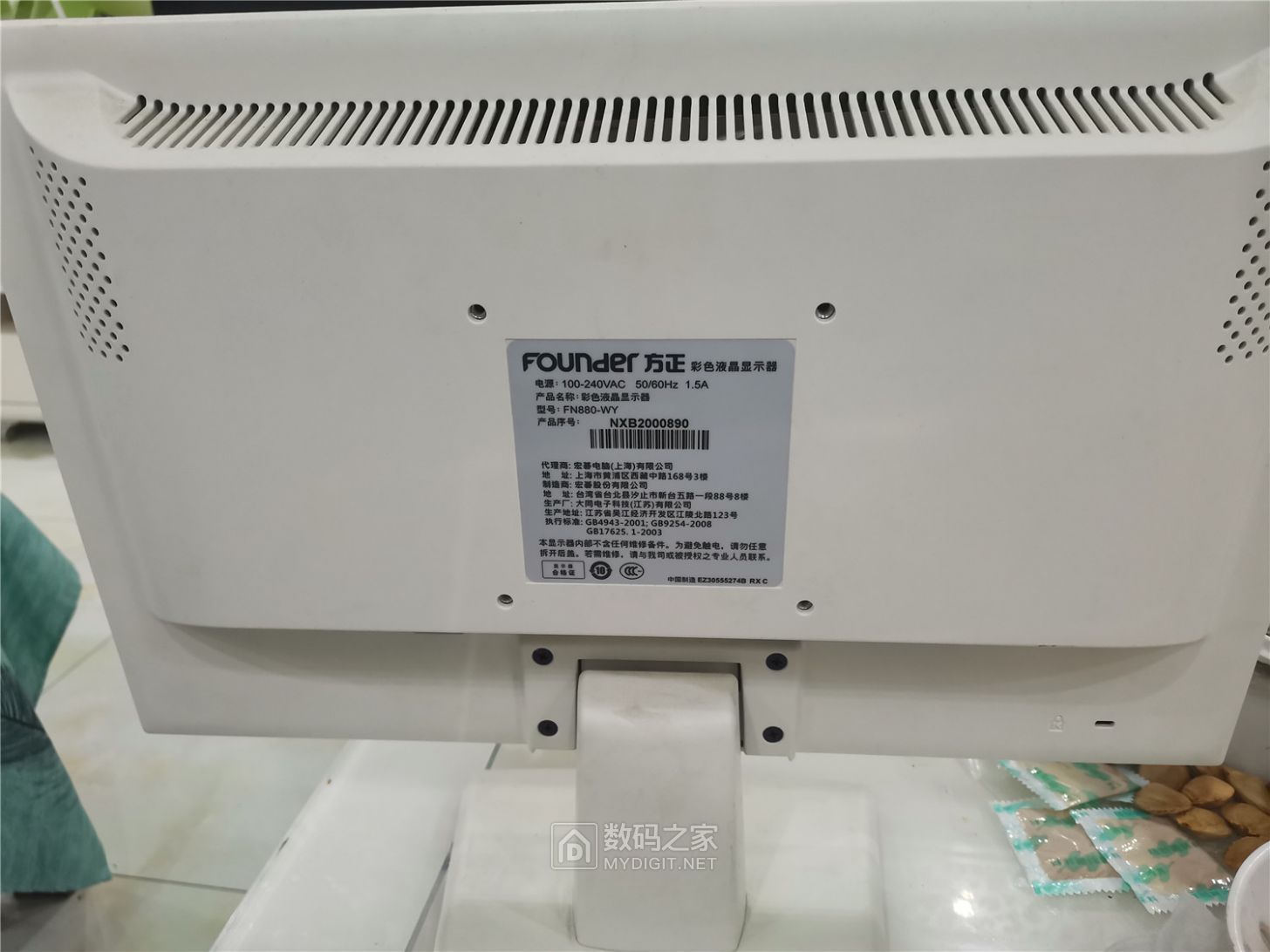

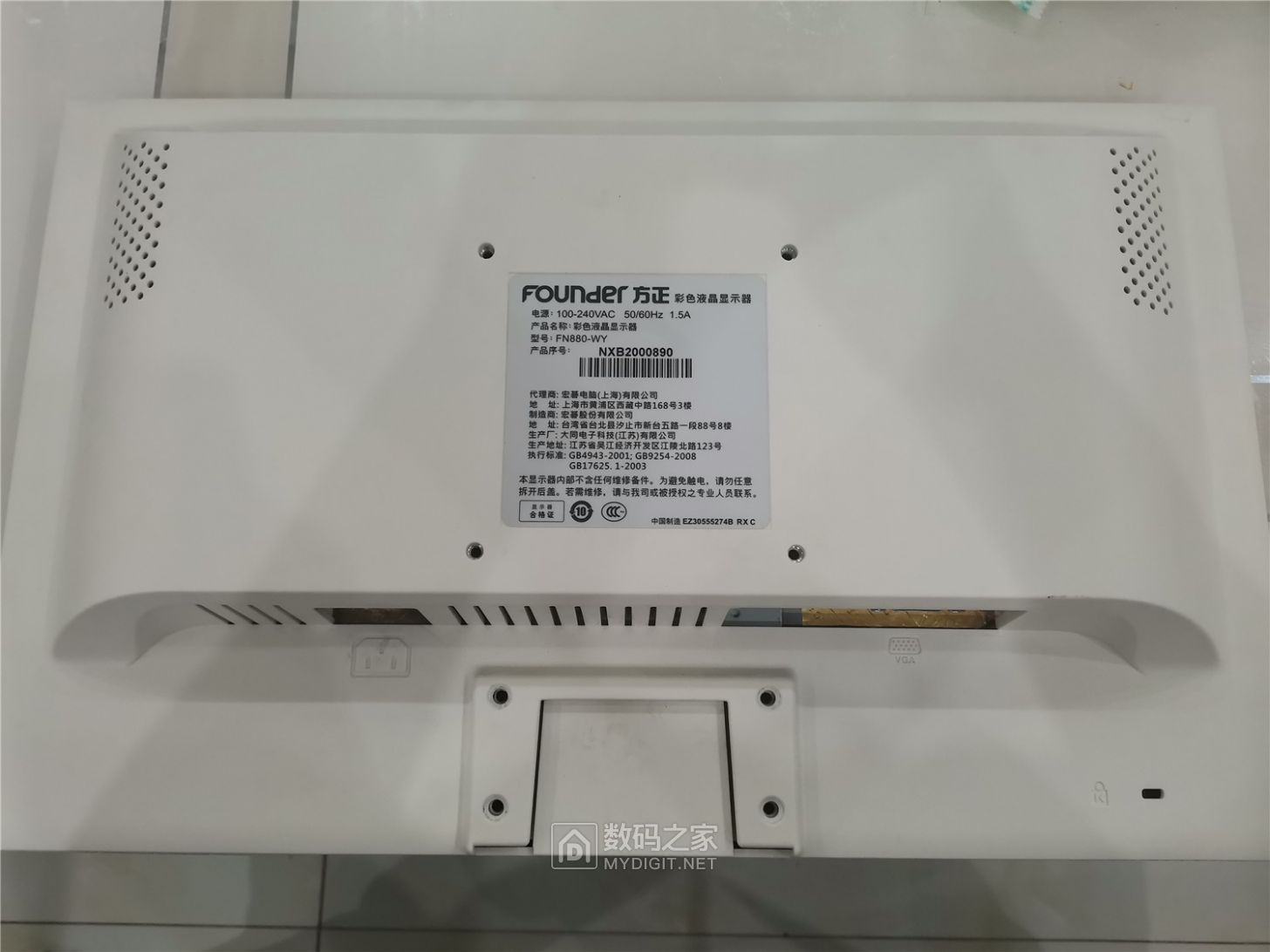

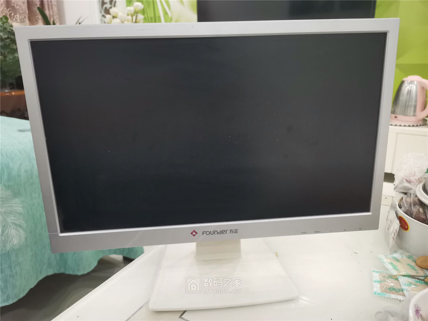

这个显示器是方正科技品牌机所配备的,电脑是很老的机子了,1G内存320G硬盘,这种配置放到现在上之家看帖都难。显示器外观为白色外壳,银色边框,前后壳为卡扣固定,不用螺丝,小心拆开看看里边长啥样。
温馨提示:有电危险,注意安全,不懂的坛友请勿模仿!
正面外观:
由于机器比较古老,使用的元器件体积较大,反面壳体比现在的显示器厚重:

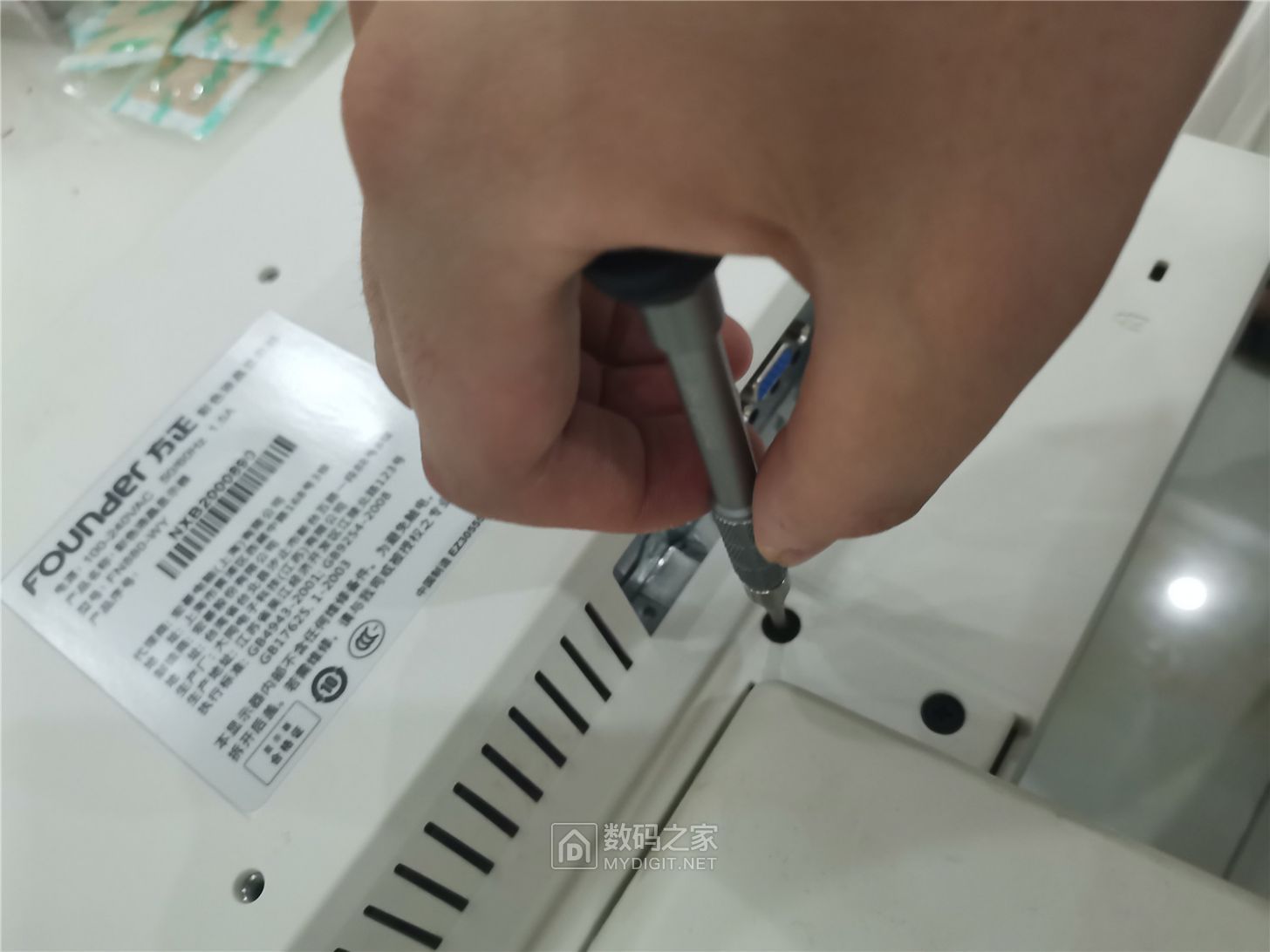

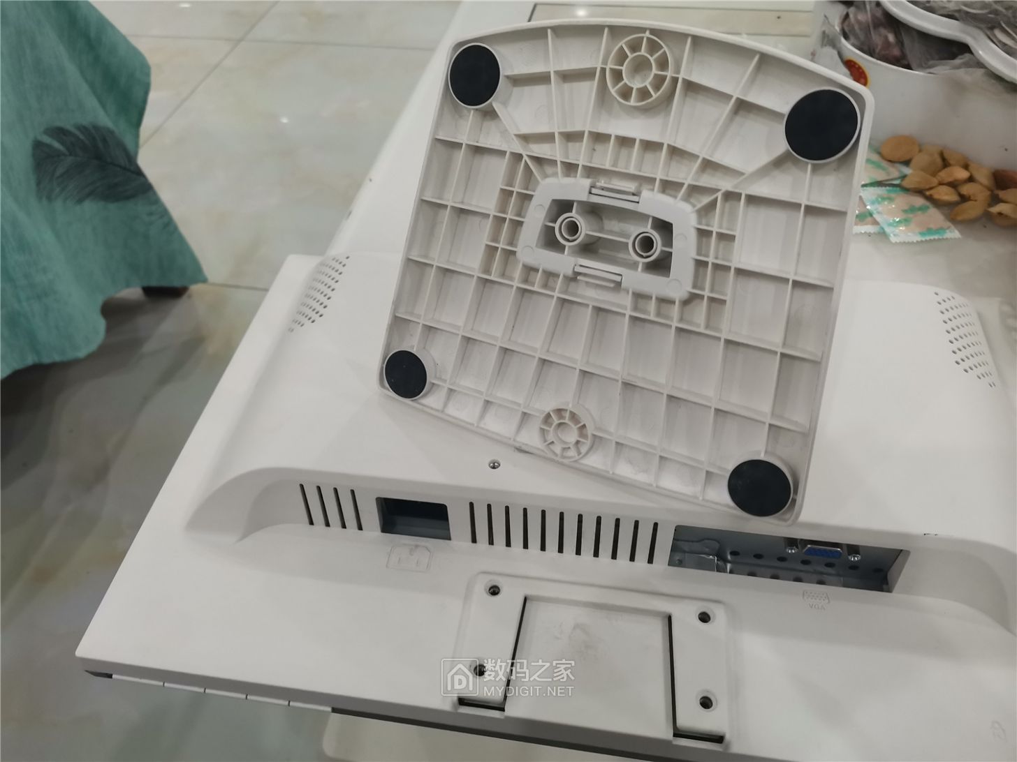

底座,由螺丝固定在背部:
拆卸4颗螺丝,即可取下底座:

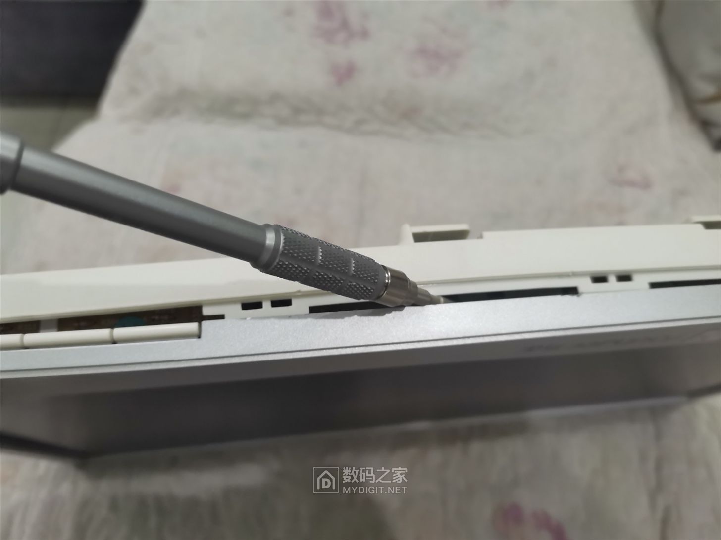

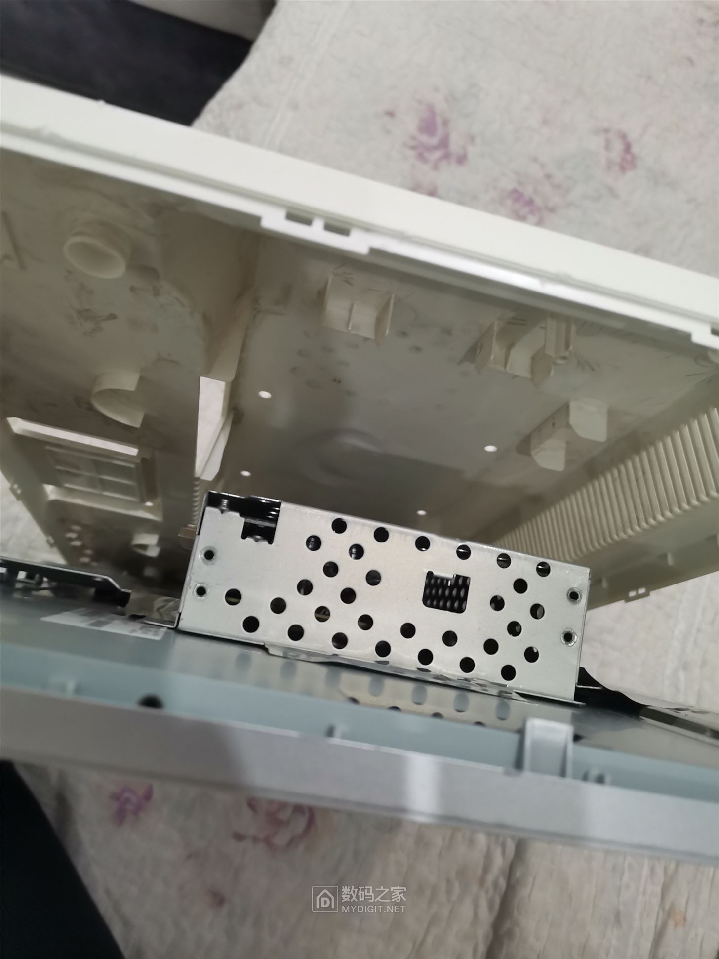

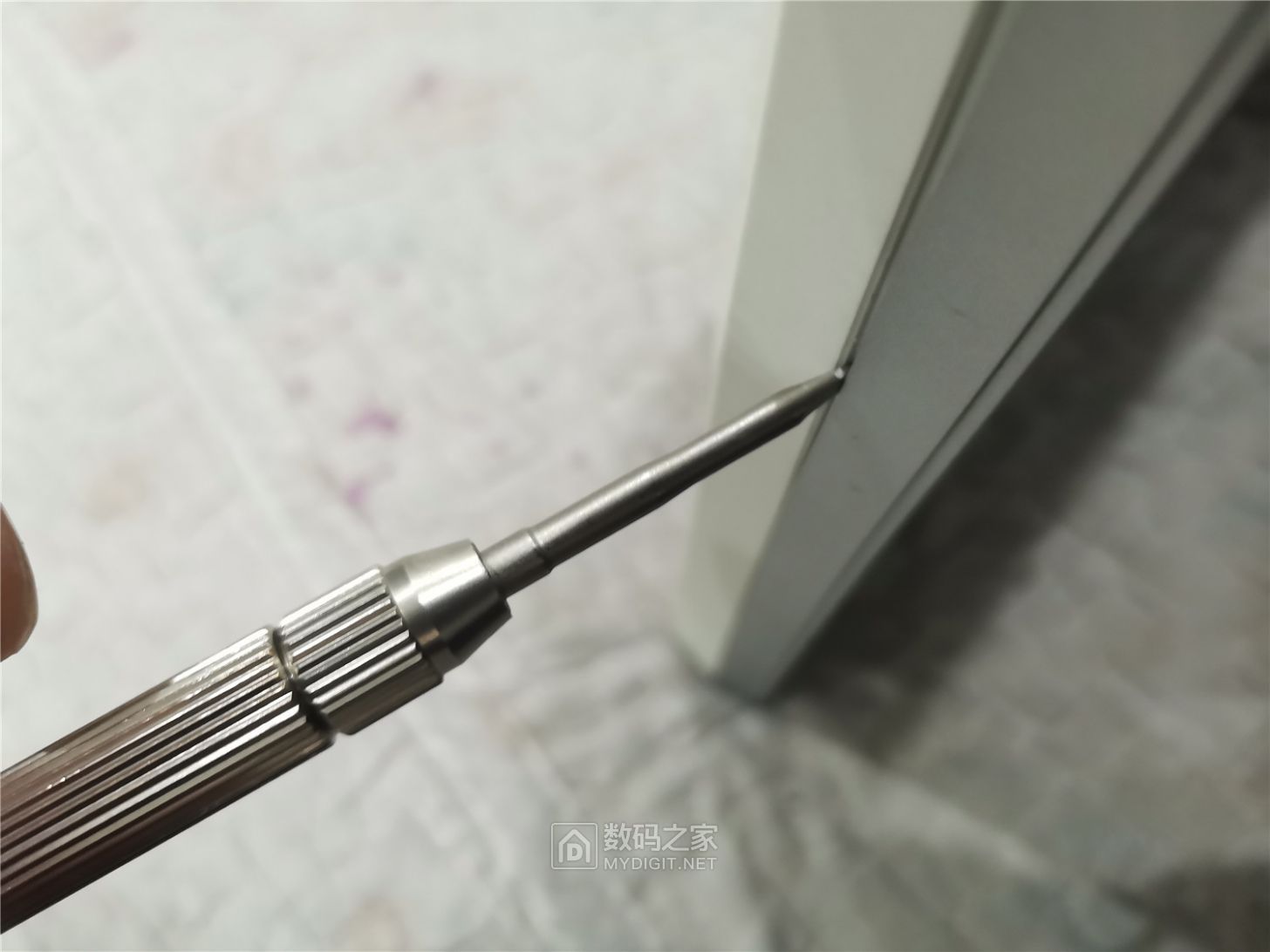

机器采用卡扣固定,需要沿着边缘慢慢地撬开卡扣方可拆卸:
继续翘卡扣,卡扣全部撬开以后,后盖就分离了:
显示器打开以后的样子:

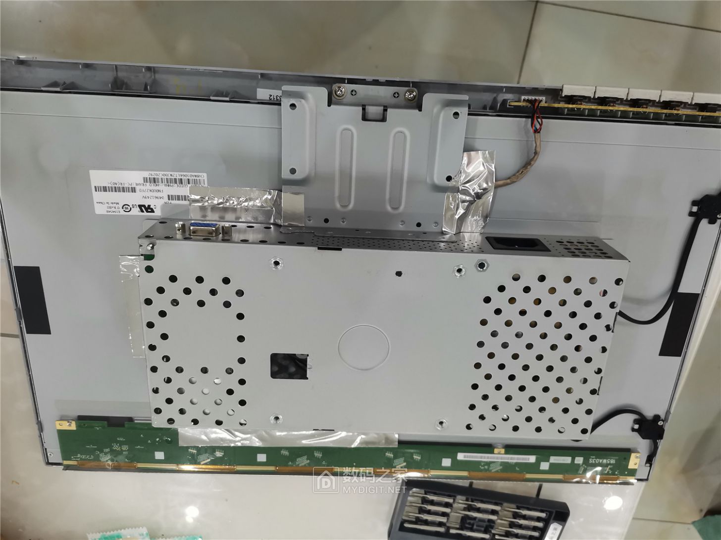

主要元件(电源板、逻辑板)藏在铁壳里面:

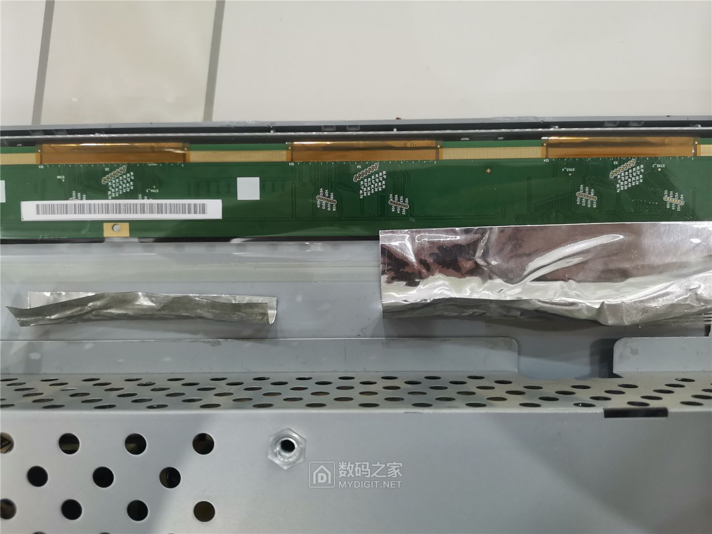

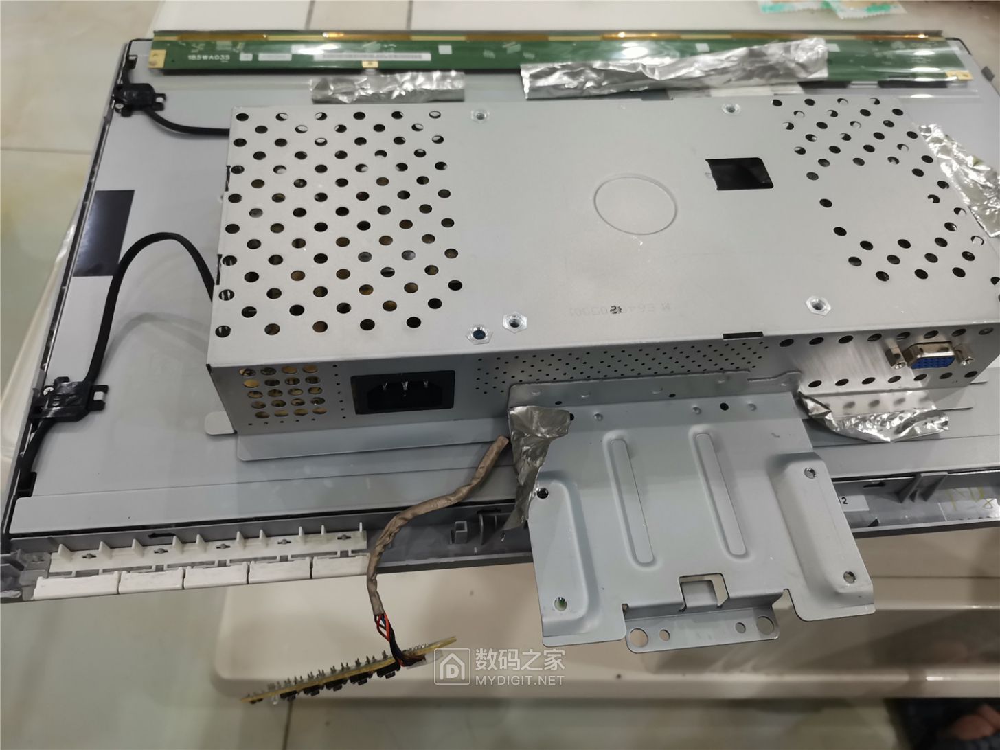

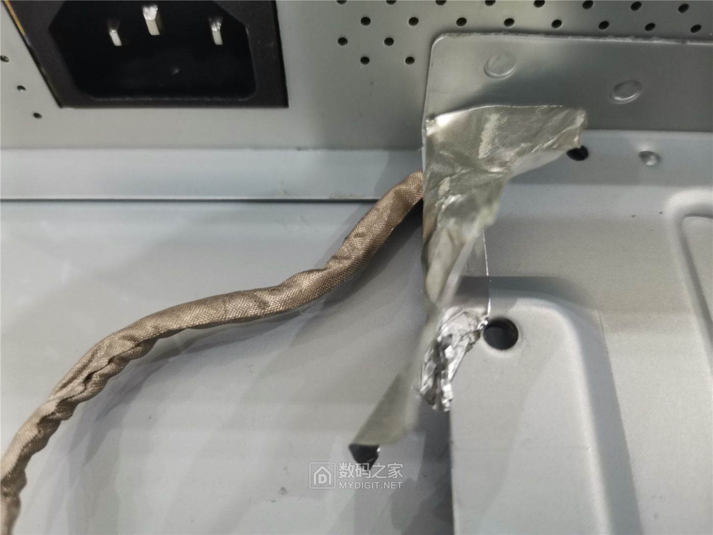

铁壳采用图中这种铝箔胶带粘贴,连螺丝都没有,方正科技大牌子也这样搞,看来这是国际通用的固定方式了:
小心取下四周的铝箔胶带,把铁壳分离:

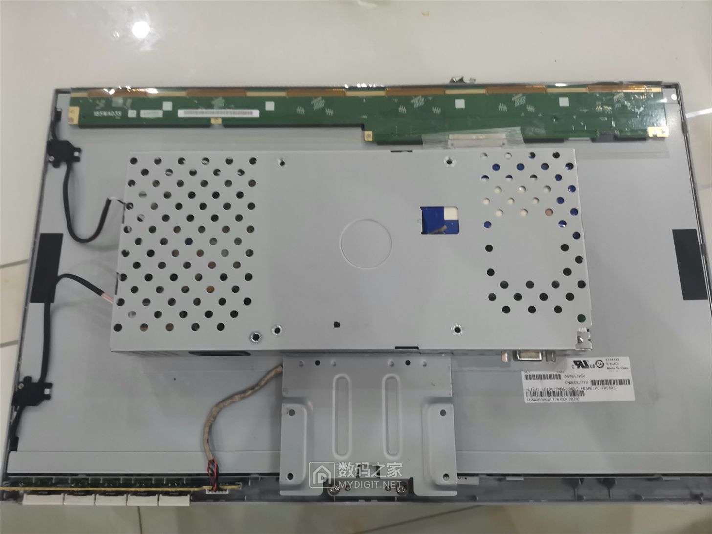

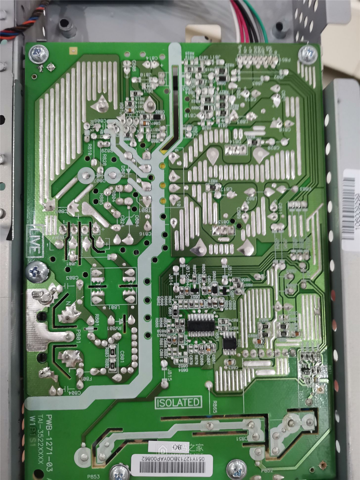

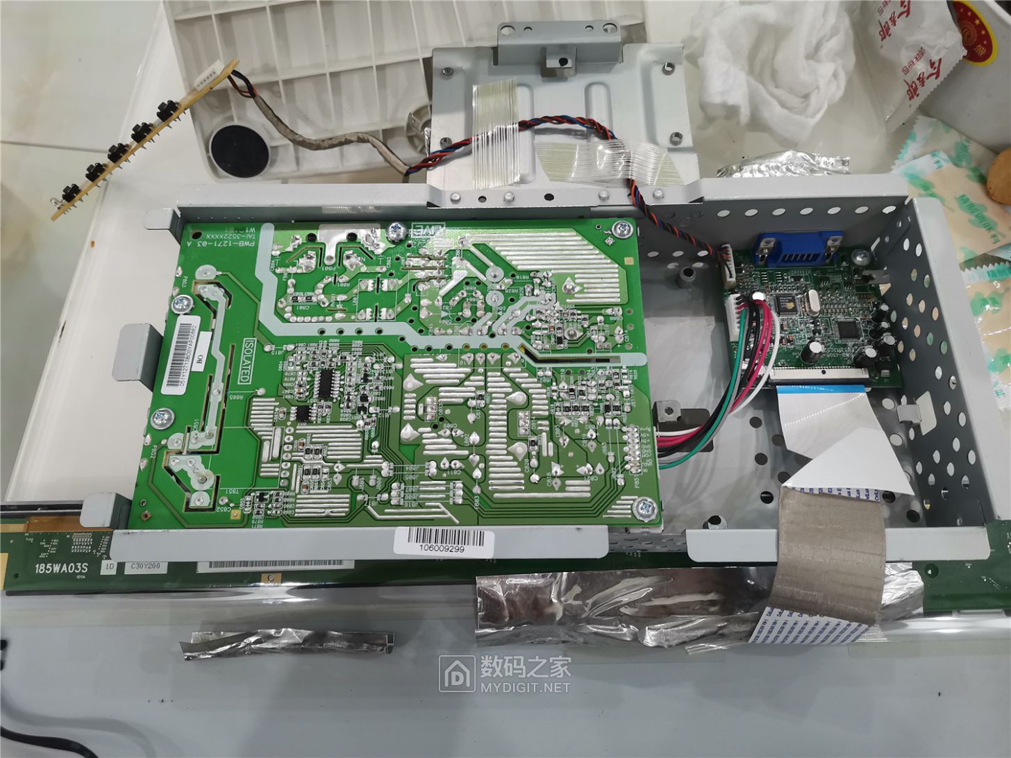

把铁壳翻转过来,看到内部构造,电源板和逻辑板。左边的大板是电源板,负责屏幕、灯管和逻辑板的供电,由于这种古老的显示器使用CCFL冷阴极荧光灯管,而不是我们熟知的LED灯条,故需要1kV以上高压供电,所以电源板设计要复杂一些:

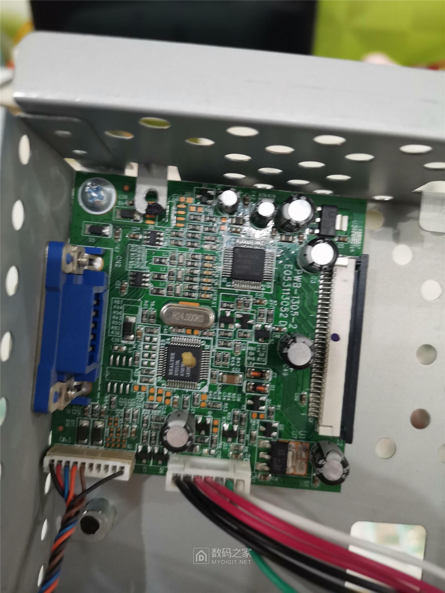

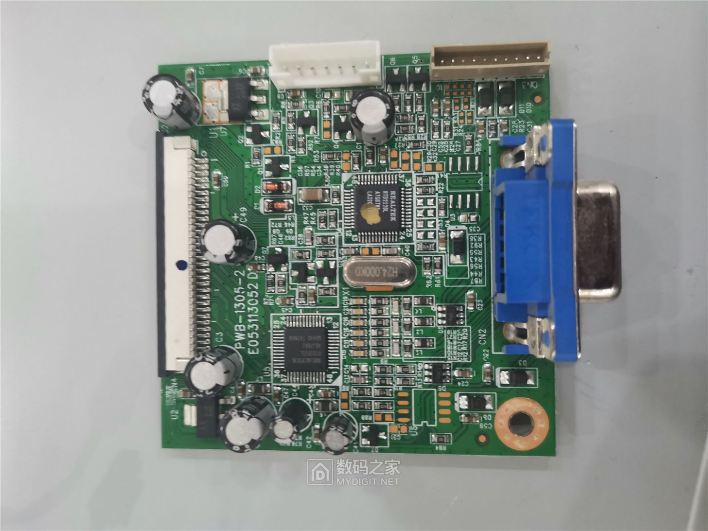

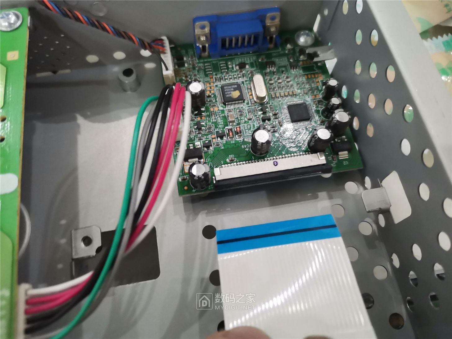

逻辑小板,左侧几条导线是电源及灯光控制线,下面白色的条状线是连接液晶面板的排线,输入接口VGA安装在底壳上:

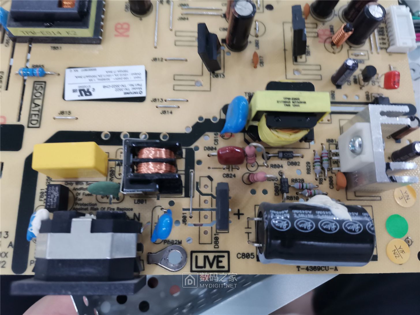

电源板反面,做工中规中矩:该有的都有了:

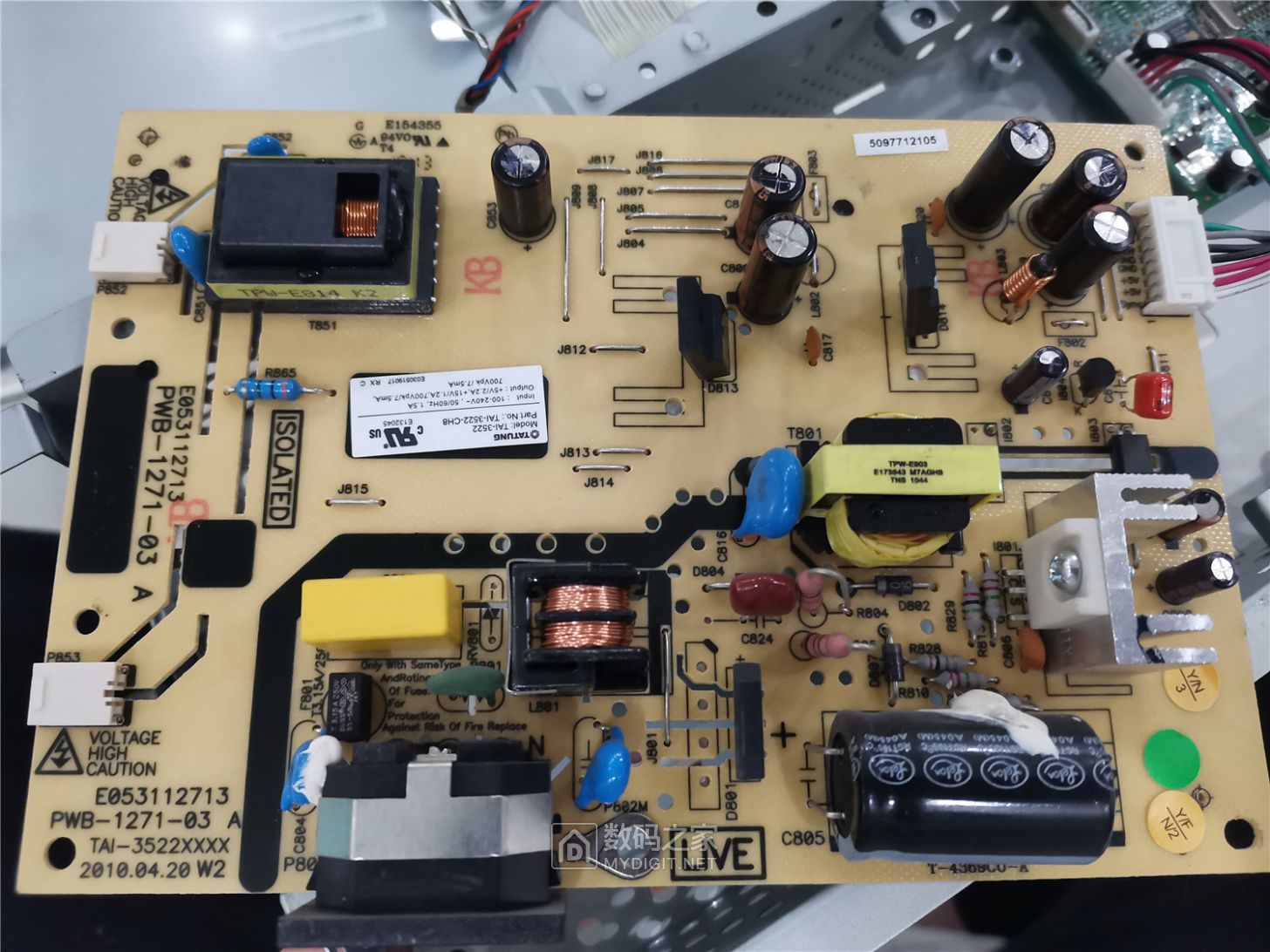

拆卸电源板,看看电源板正面:
电源板初级部分特写:
逻辑板,或者应该叫转换板,上面元器件不太多,靠2个小QFP封装的芯片实现核心功能:

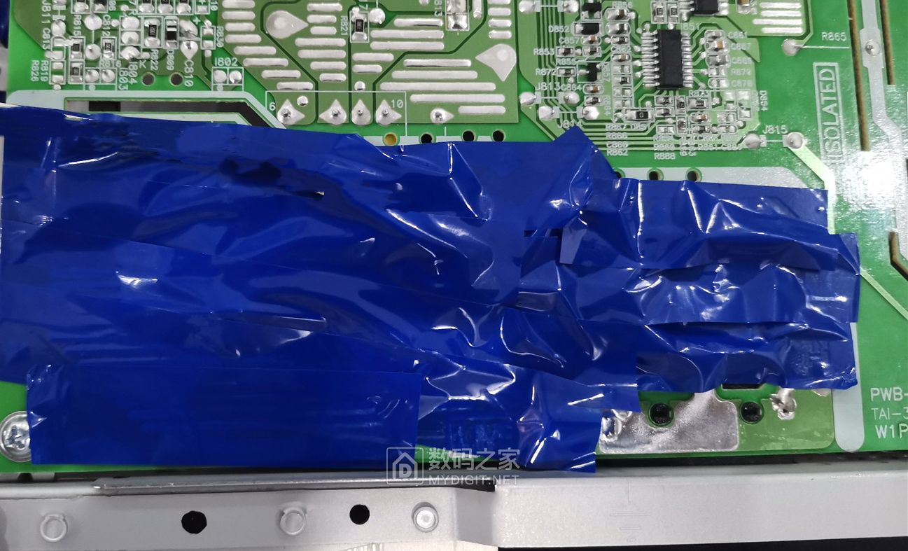

给电源板初级反面线路贴上绝缘胶带,这样更安全一点(可能是心理作用):

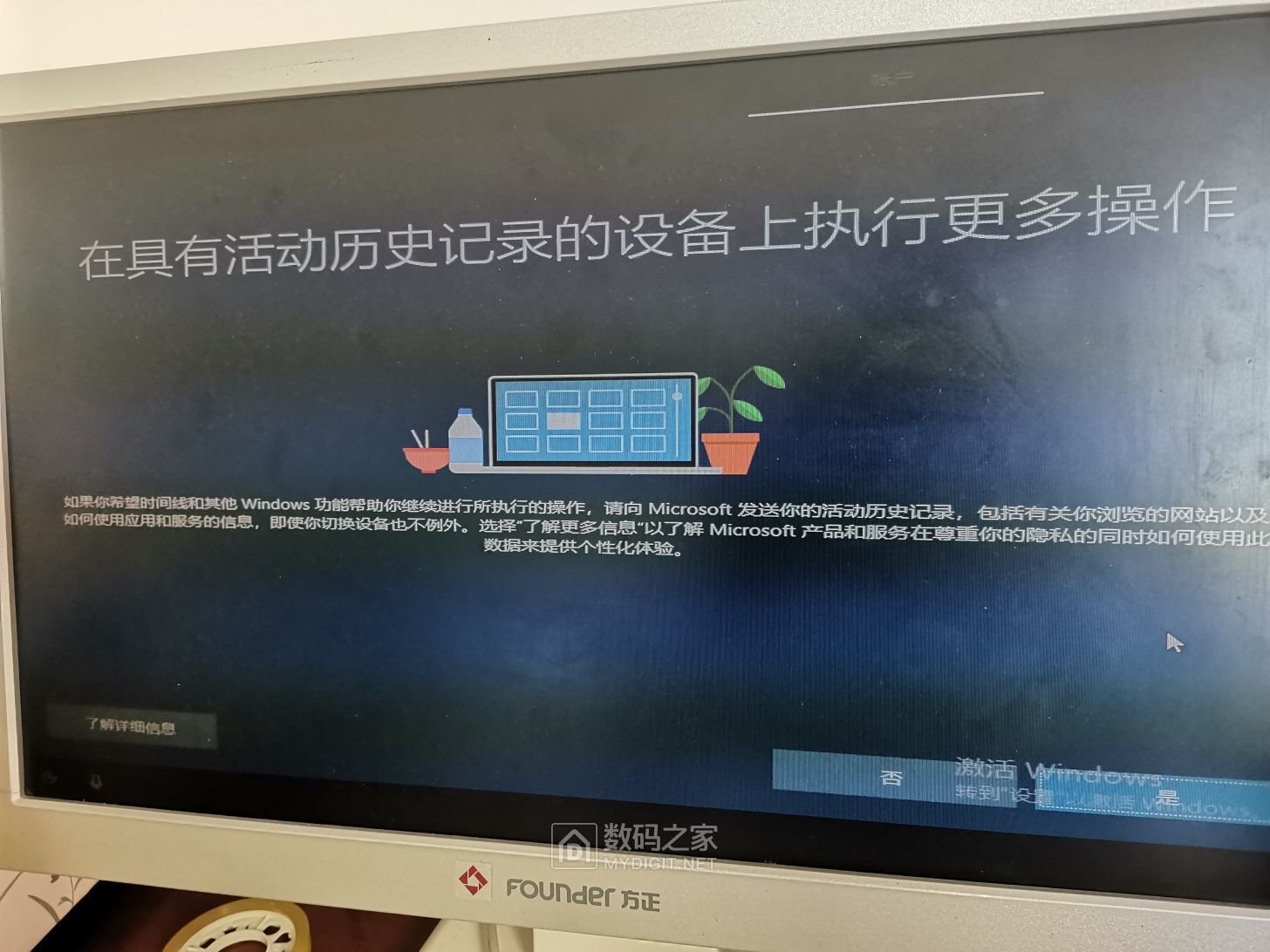

装回去:
装回去点亮使用:
