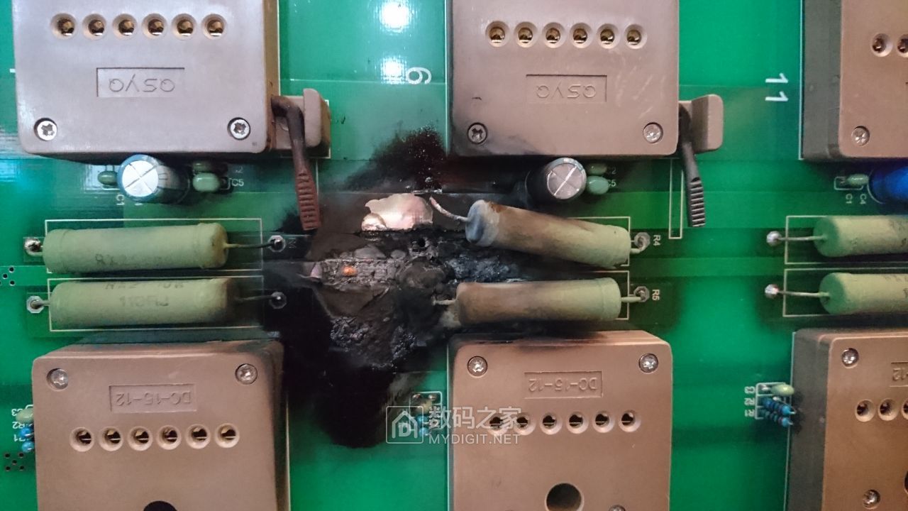

10w的水泥电阻可以做10w负载用吗?
10w的电阻耗电量是不是有10w?想做个便宜稳定的10w左右
负载用。用于测试开关电源。
发表于 2019-12-3 12:13:26 | 显示全部楼层
电阻千万别想用满功率,不然, 呵呵呵
就算有良好散热也最好别用满功率
发表于 2019-12-3 12:15:57 | 显示全部楼层
理论上,是这样,但实际上,一般只用到额定功率的70~80左右。另外这个不容易实现恒功率。这电阻需要根据输出电压大小而改变电阻值。

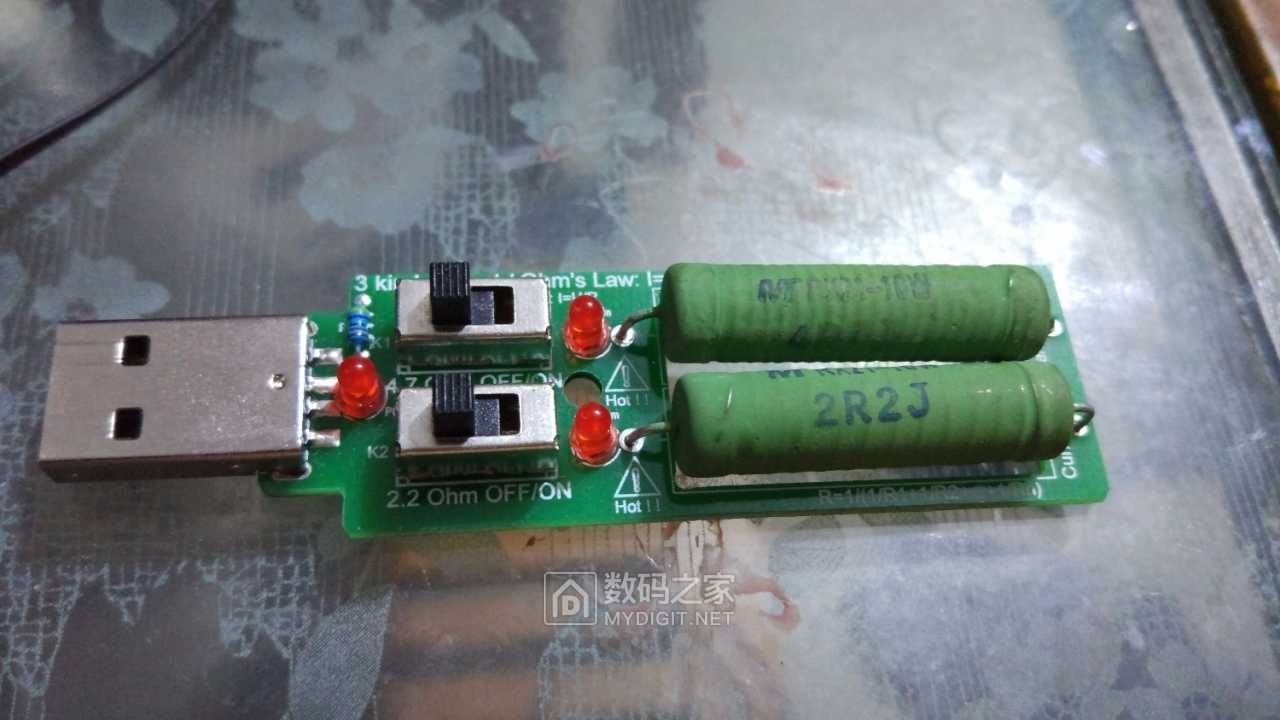

发表于 2019-12-3 20:38:02 来自手机浏览器 | 显示全部楼层
是不是这个?

一点余量都不考虑啊。20W功率的电阻可安全使用在10W环境。一般控制在60%内毕竟散热等条件不同对功率也会有影响。

能不能取决于散热~
