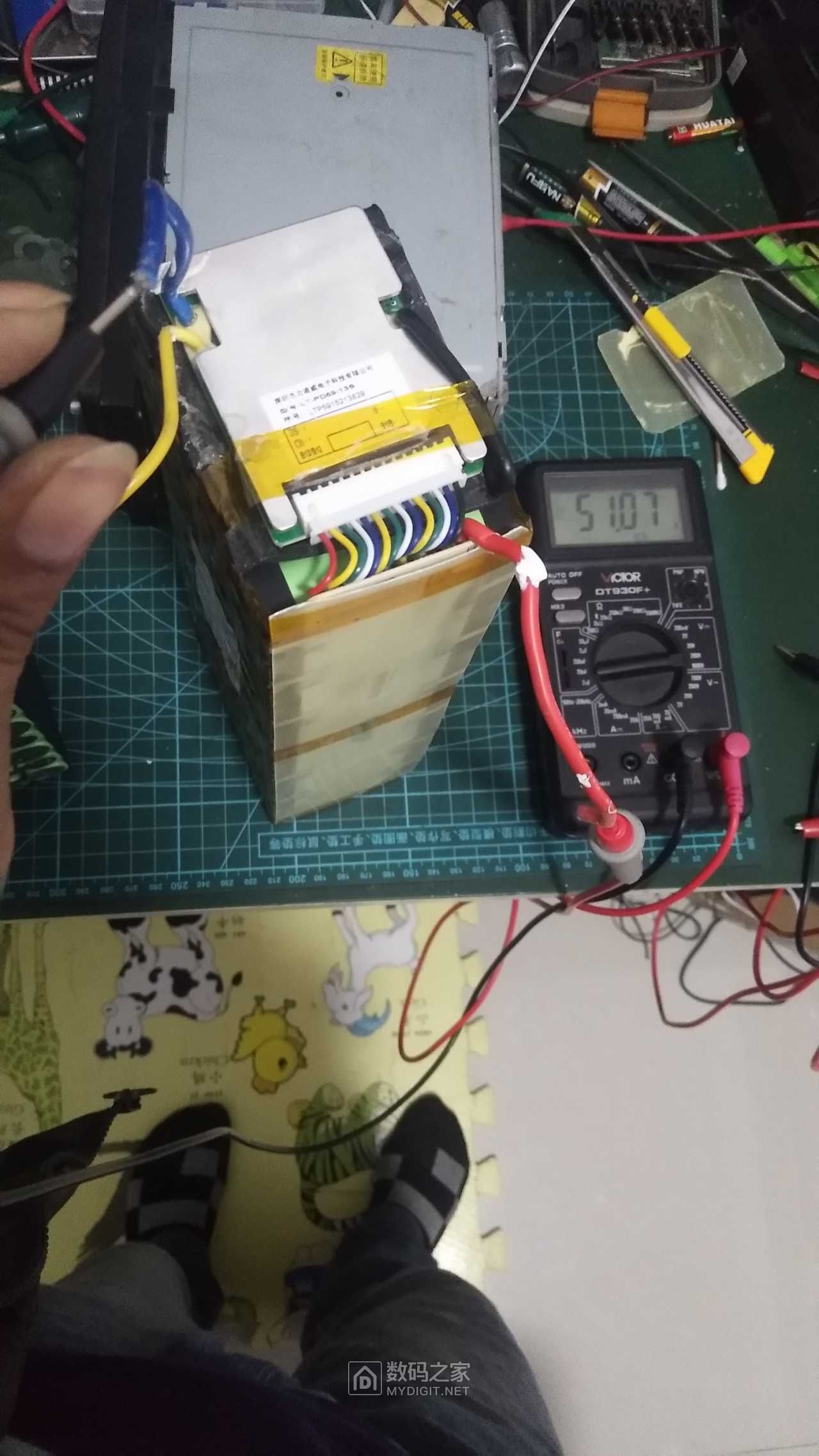

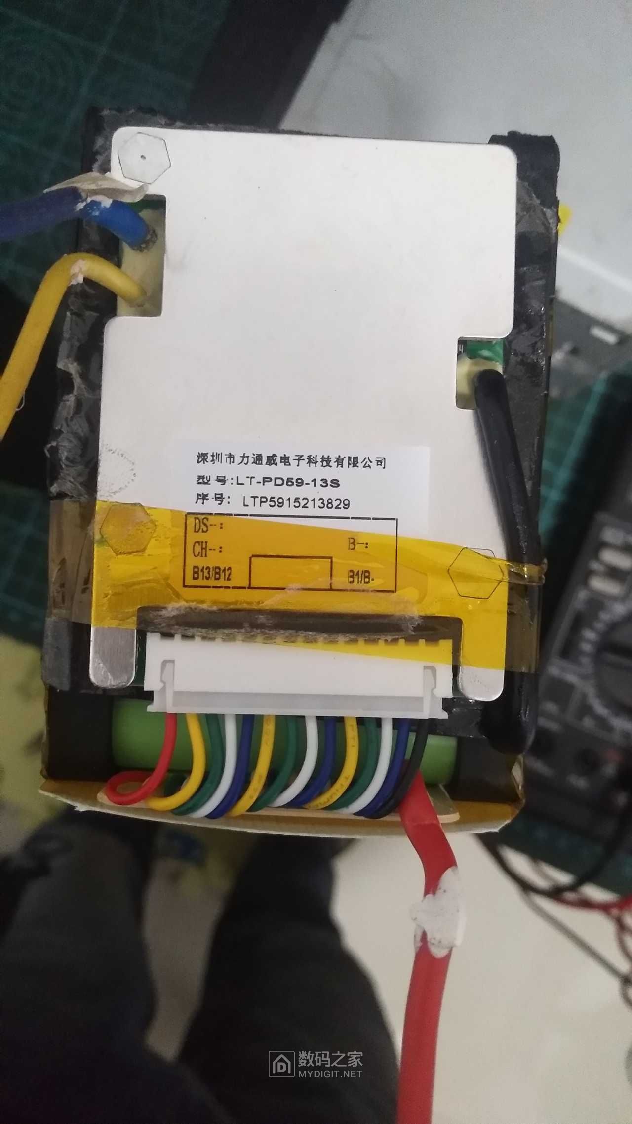

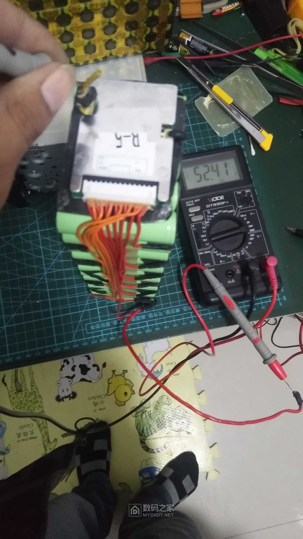

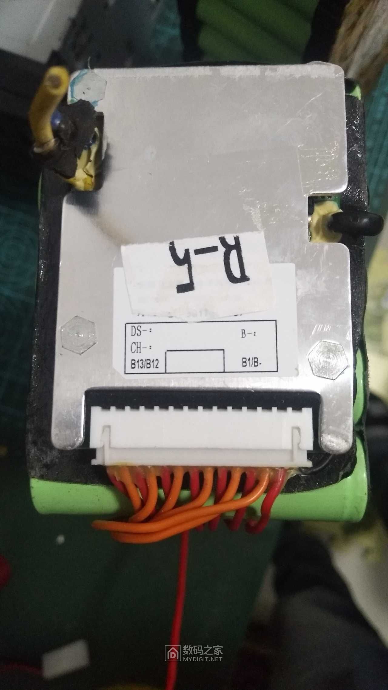

今天50收了两组电池,到家拆开居然是同型号18650锂电池,电源都在50多伏。一组平衡线断了一根,另一组镍片开焊。想把2组并一起装到我电动车上,红黄蓝3条线不知道哪两根是充电线。大神给解答一下,谢谢。

手气不错啊。三根线,红色的是正,蓝色是负载负极,黄色是充电负极

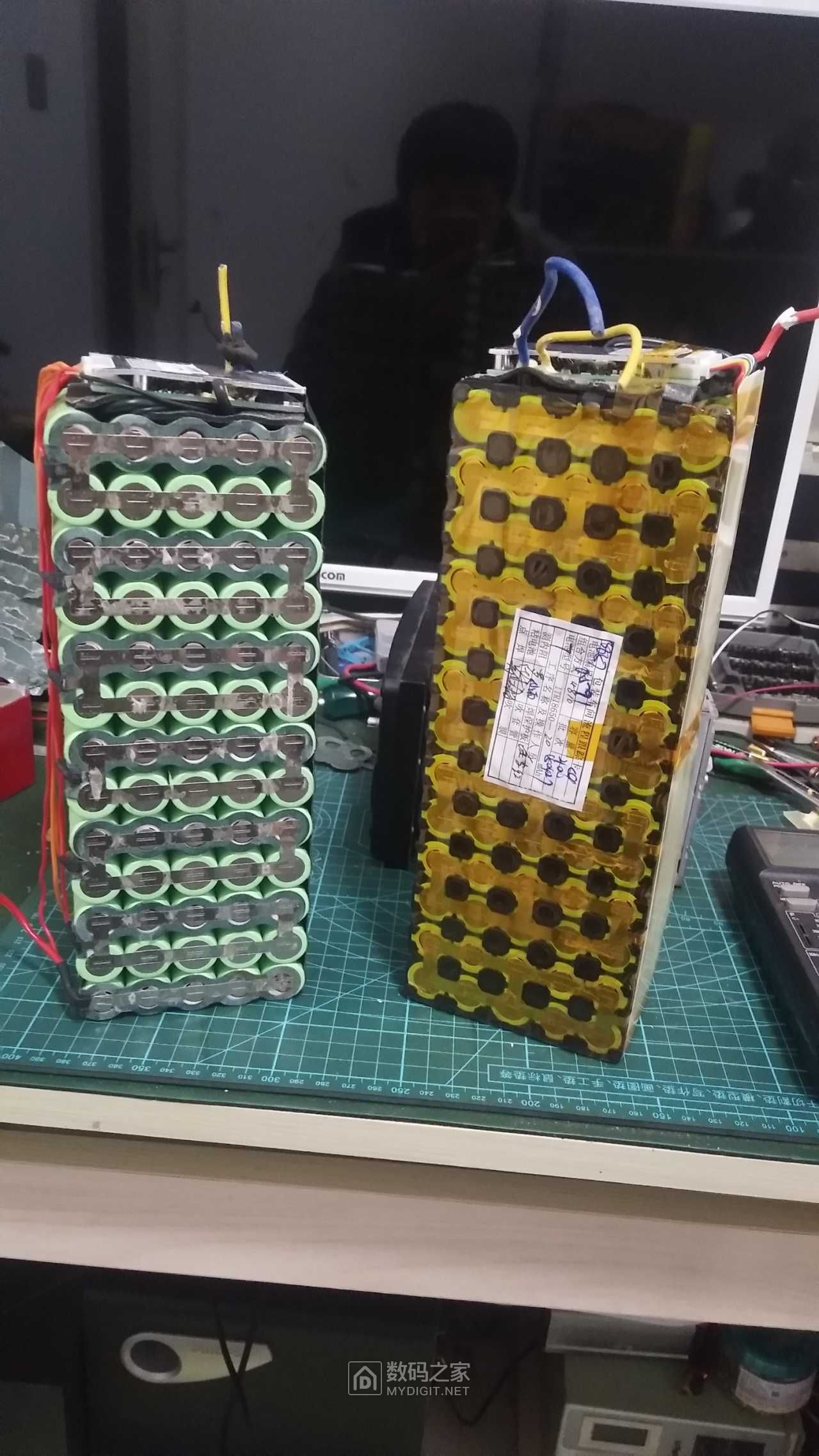

如果把这两块拆开10节并一起,13串成48伏,这个平衡板还够用吗。放电电流能到20安吗
发表于 2019-12-7 19:58:44 来自手机浏览器 | 显示全部楼层
一楼说得没错,我个人建议不要拆开并,而是直接两块电池组并,相当于两块保护板各自保护自己的电池组,因为保护板放电电流可能不够

半箱子呢,可能10多个,有软包鼓的,有大方体,26650。都没什么电。我就挑了2个差不多的,当时测时也是没电。看着挺完整的。谁知道到家拆开是一样的电芯,保护板都一样。电芯还都有电。都是内部开焊。估计容量还不错

三根线,红色的是正极,蓝色是负载负极,黄色是充电负极
