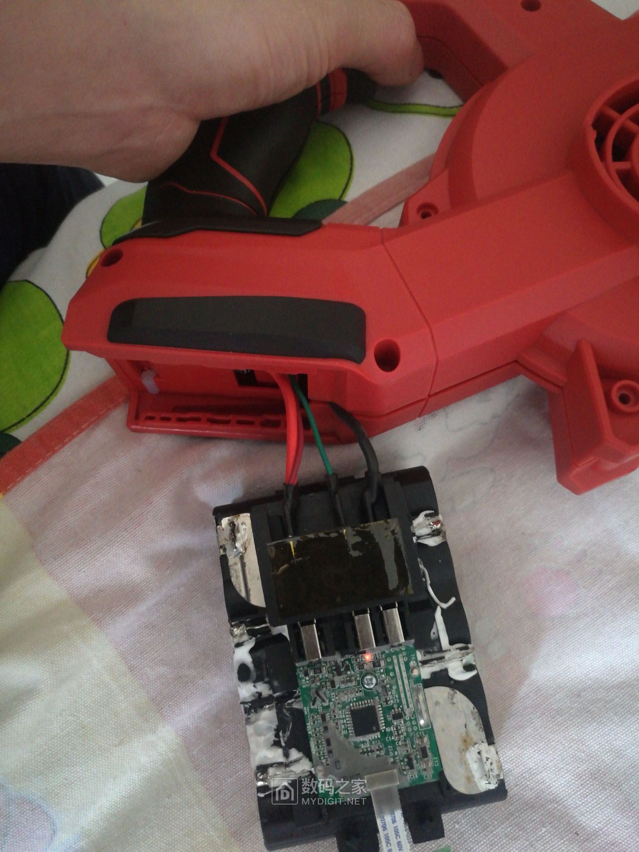

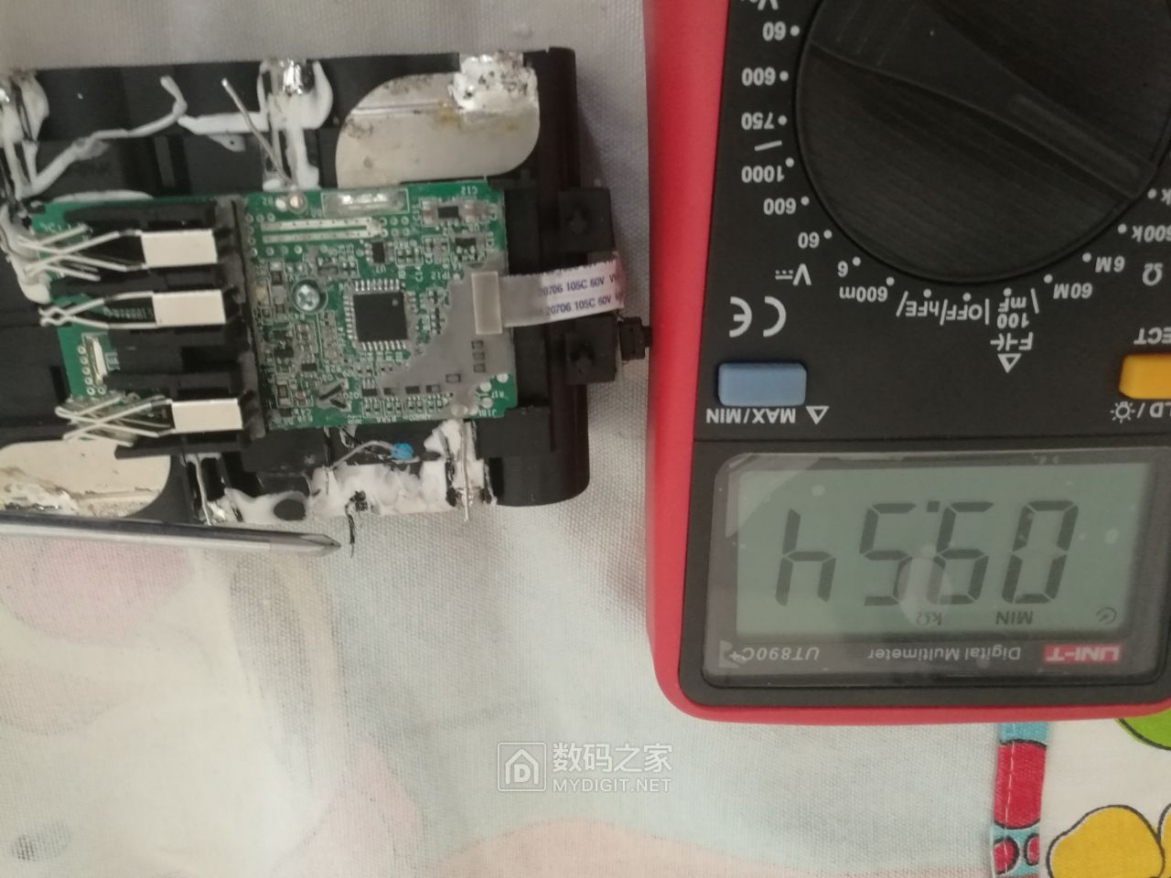

温度传感器室温下的阻值9.54K欧姆
驱动板连接电池组的正负极和连接温度传感器(均衡电压检测端未连接)时,按下电量检测按钮电量检测灯不亮;
驱动板连接电池组的正负极、温度传感器和均衡电压检测端时,按下电量检测按钮电量检测灯正常显示电量;
将正常的电池接入大有机器,当机器没工作时,电池驱动板的通信灯不亮(机器不取电,协议信号不通信);
将正常的电池接入大有机器,当机器工作时(短时闭合机器的开关),电池驱动板的通信灯高亮闪烁3秒后,低亮度闪烁5秒,后灯灭。
将正常的电池接入大有机器,当机器工作时(短时闭合机器的开关),电池驱动板的通信灯高亮闪烁3秒后,低亮度闪烁5秒。在这8秒内如果再次闭合机器开关或持续闭合开关,低亮度闪烁继续持续。

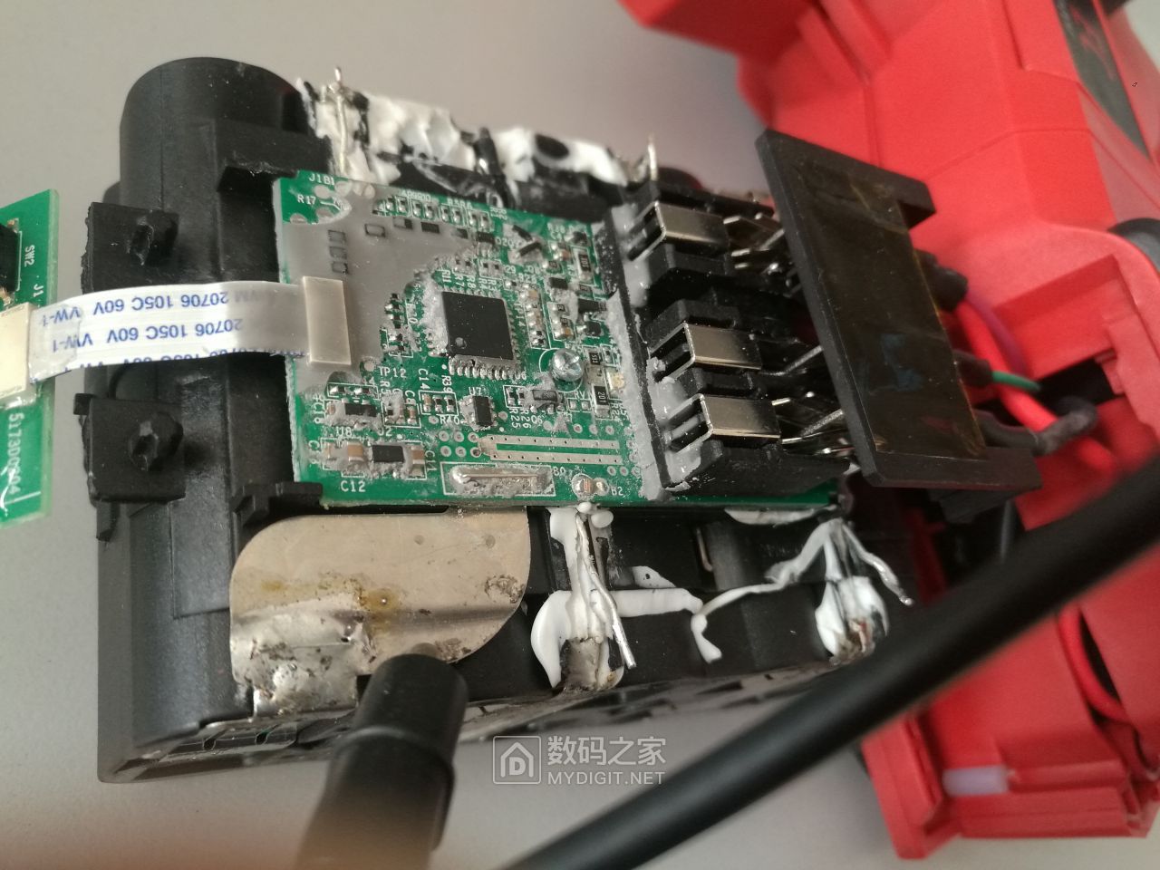

这段时间做了下前期准备工作,了解了下硬件结构,和工作原理,近期准备上示波器等设备破解协议
 楼主| zzzlxs 发表于 2019-3-4 22:10:37 | 显示全部楼层
电池保护板应该不能直接放入机器里的,通过测试,电池保护板不接电量平衡接线是不能正常工作的
 楼主| zzzlxs 发表于 2019-3-4 22:25:39 | 显示全部楼层
大有机器供电后,如果没有运行,机器是不会发协议给电池的。运行后(有工作电流后),机器里的控制器开始发协议,电池控制板接到后应该是要回复主机协议,主机控制器判断回复正确后才让机器正常运转。这就是为什么大有机器用其他电源供电只能运行一下的原因,因为机器供电并运行后机器发出协议并运行,运行的时间就是等待回复协议的时间,超时没有接收到正确的回复就控制机器停下来(不是断电,是让的无刷电机的控制信号消失)

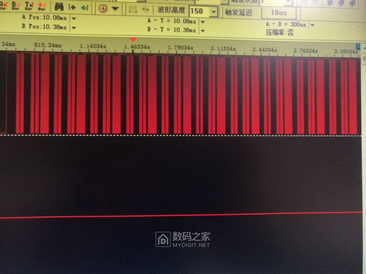

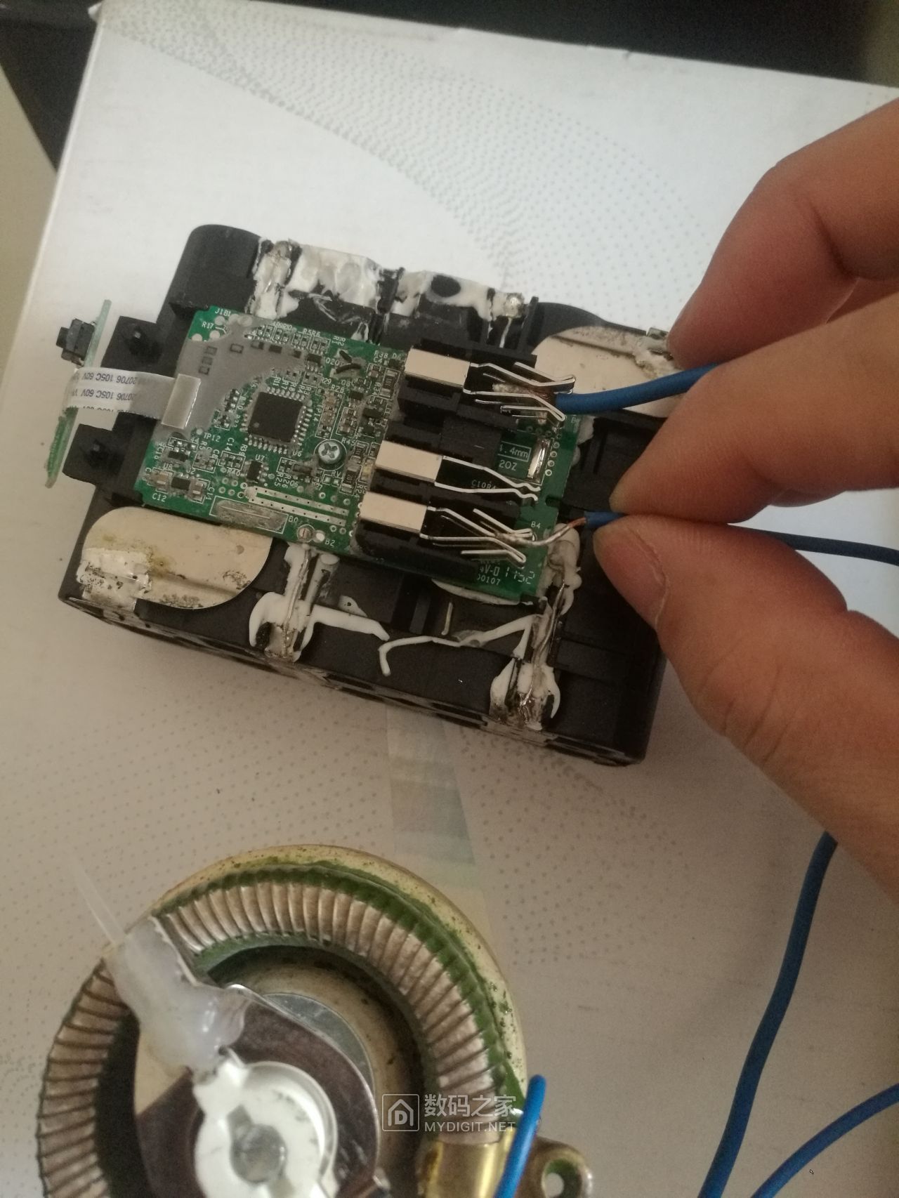

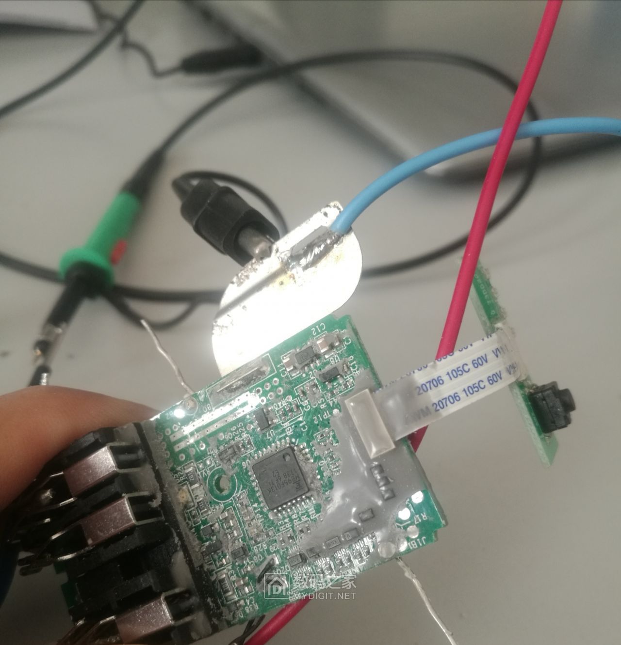

经测试,将大有电池控制板植入大有机器方案行不通。因为电池控制板没有接电压均衡触电时,机器不能运转。机器有下发协议,但电池回复异常,机器不工作。
今天用逻辑测试仪测试了机器下发协议的内容。

 楼主| zzzlxs 发表于 2019-3-5 21:35:44 来自手机浏览器 | 显示全部楼层
这是下发协议的第一组协议波形

wangbin4316 发表于 2019-3-5 22:15:09 来自手机浏览器 | 显示全部楼层
先要知道是什么接口,码率,上串口调试通电读码,再写单片机骗过主机:lol:
