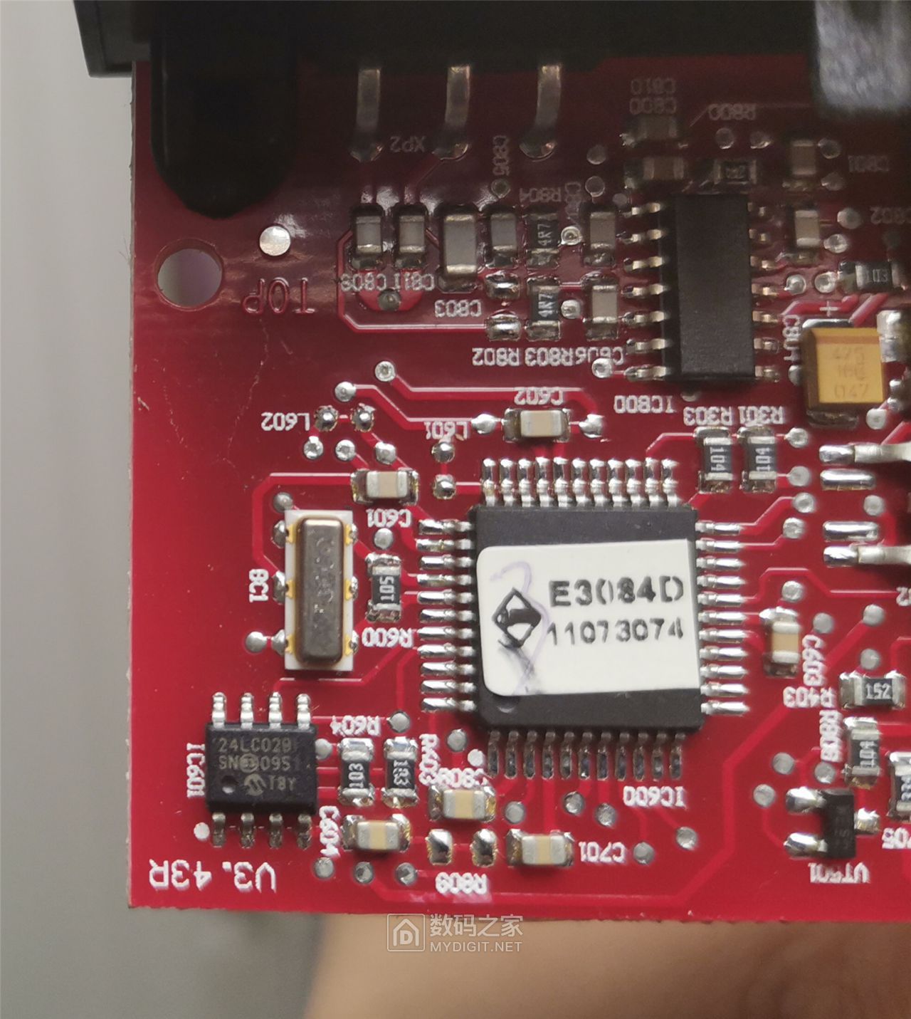

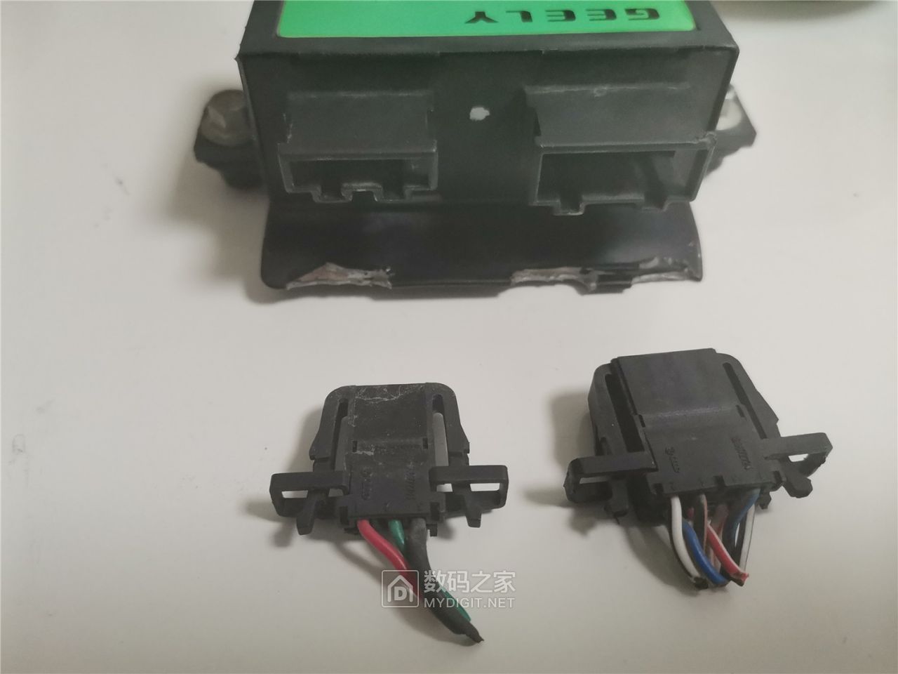

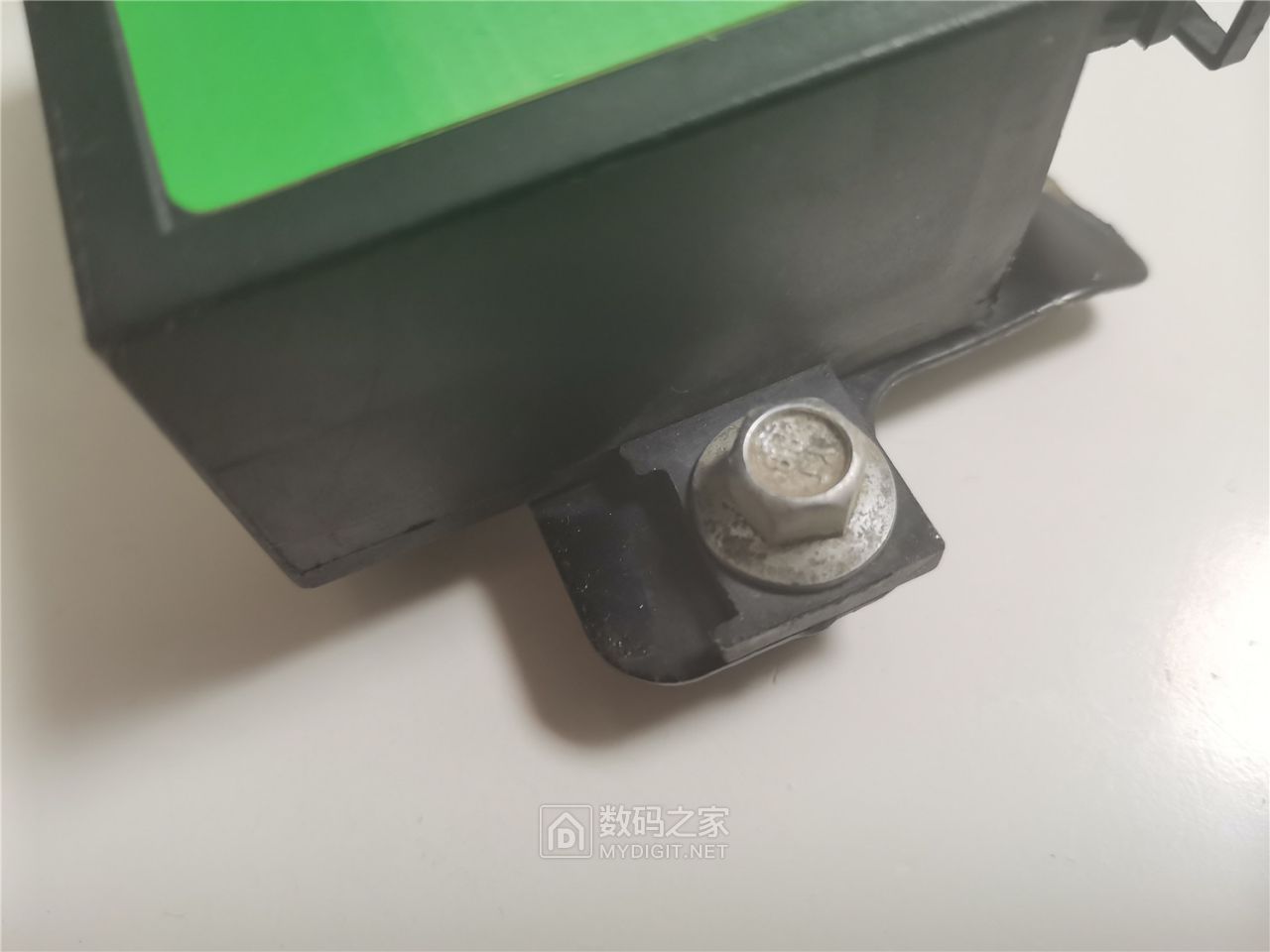

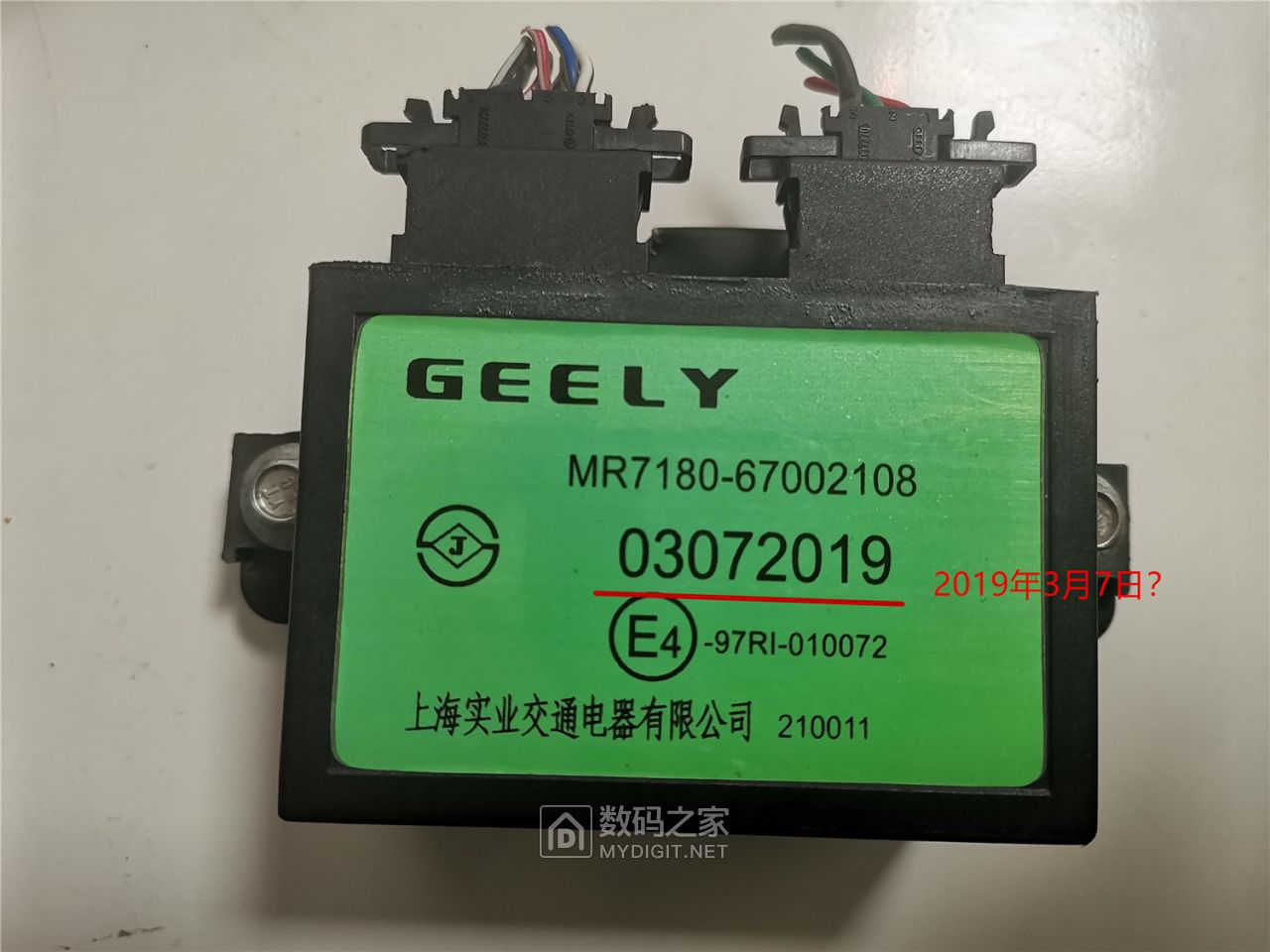

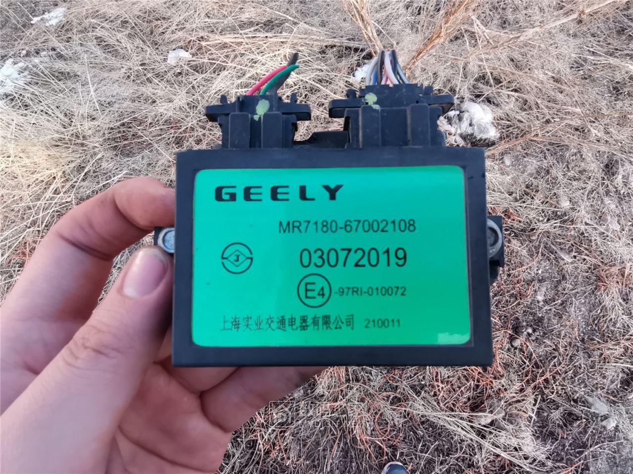

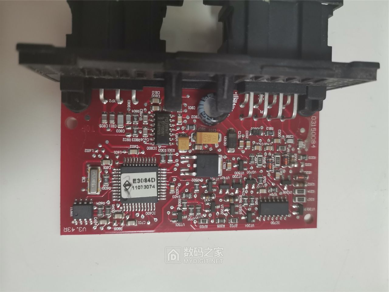

大过年宅在家也没啥好折腾的,翻出了个报废车子上拆的未知控制器。

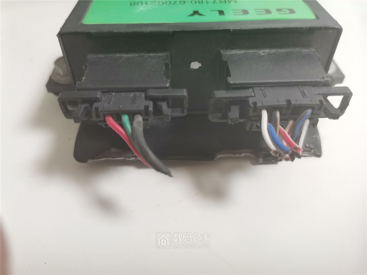

就是一个黑盒子,带俩插口,一个3pin的一个8pin的,看标签也看不出什么意思:
2颗六角螺丝对外固定:
3+8接口,线缆被剪掉,除了红正黑负,很难看出线缆功能:
拔下插口的样子:

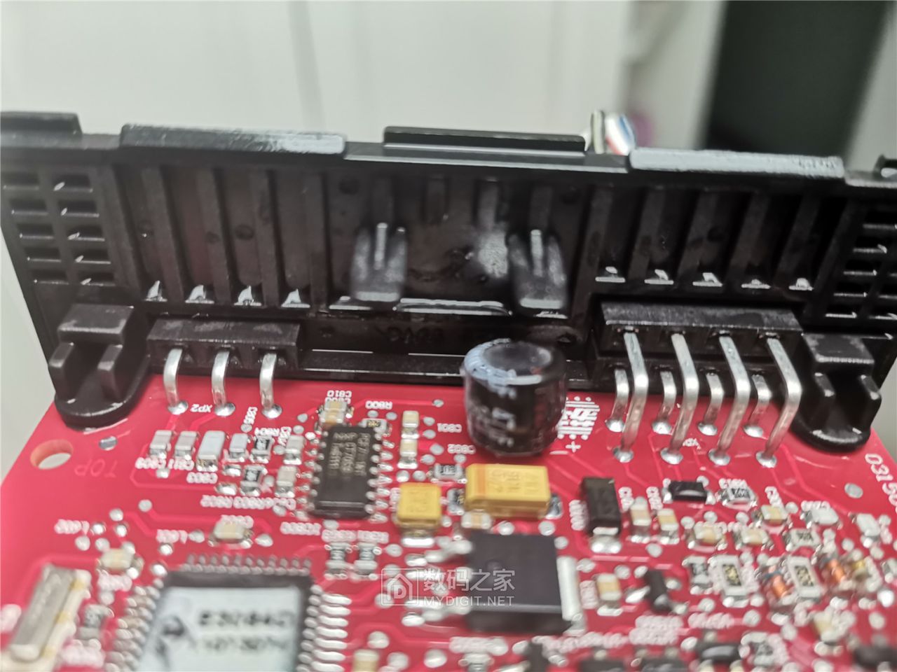

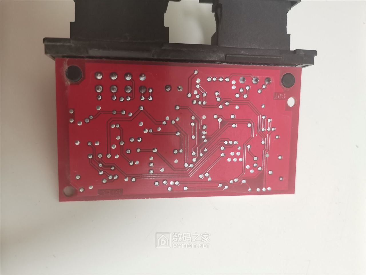

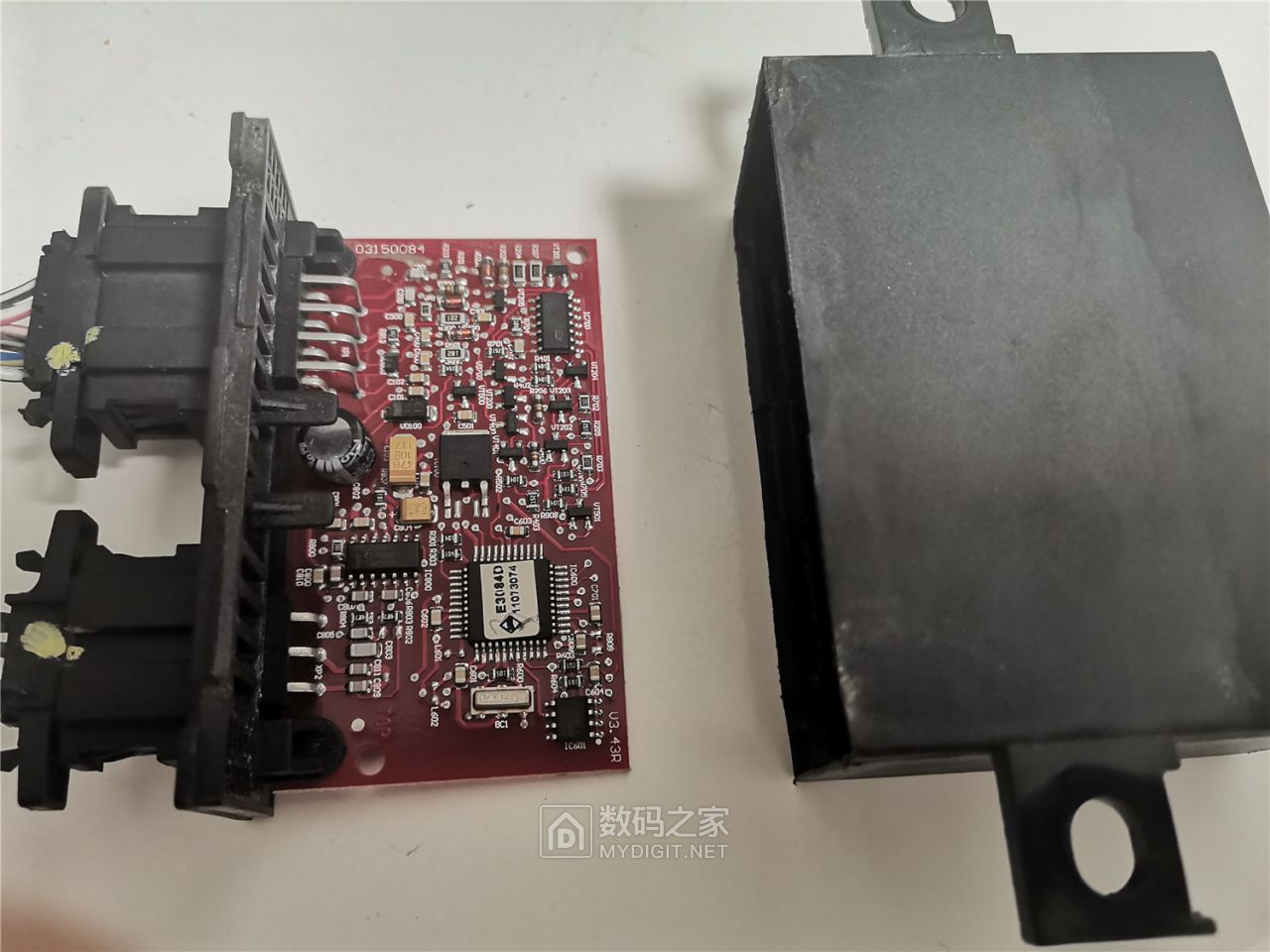

拆解很容易,徒手掰开卡扣,壳子就开了,臃肿的大壳子里面就是一块小小的PCB:
板子上元件还不少,应该是某种控制器,本人不玩车不知道具体是什么:
板子接口连接处特写:
板子反面没有元件:

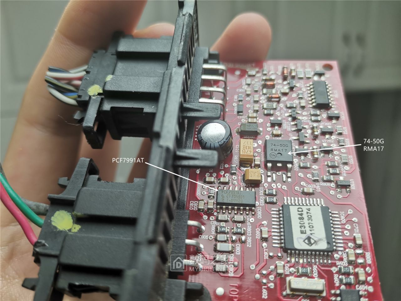

有个PCF7991AT芯片,度娘说是高级基站芯片,有个MOS管型号是74-50G:
右下角有个HCF406逻辑芯片:
有个QFP芯片,型号被打磨贴了贴纸E3084D,度娘查不到。左下角八脚芯片24LC02B,小容量存储器,2kb(注意是小写b),一般用于存储里程、设置、计数、编号等:
谢谢阅帖!

发表于 2020-2-3 01:04:38 | 显示全部楼层

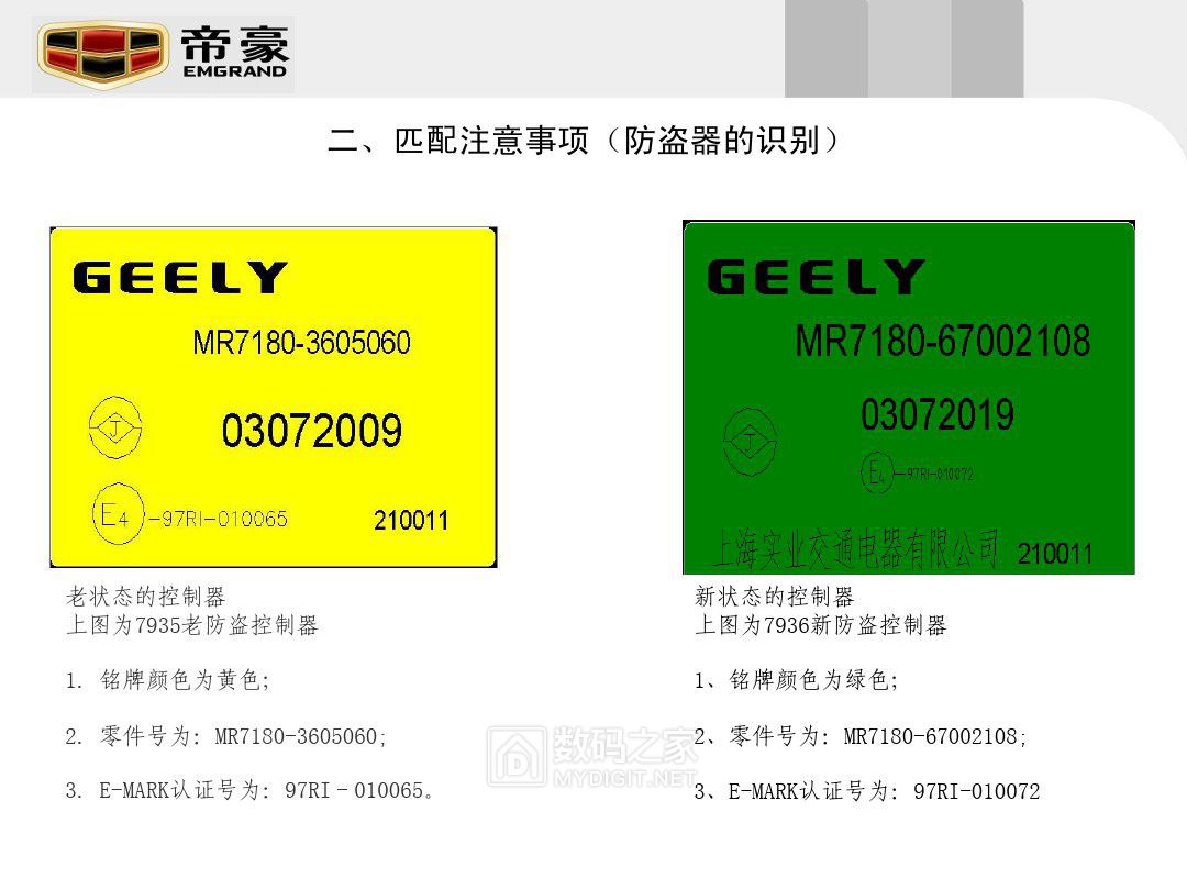

你都问度量娘芯片是啥了  为啥不顺便问问这零件号是啥车的啥配件呀!

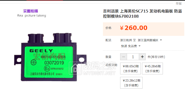

发表于 2020-2-3 09:18:14 | 显示全部楼层
给你找到了

发表于 2020-2-3 09:20:29 | 显示全部楼层
吉利的防盗ECU
吉利英伦防盗合MR7180-67002108 _24C02;8.远景上海实业交通MR7180-67002108 24LC02

发表于 2020-2-3 15:46:27 | 显示全部楼层
没看到天线啊。。。说明别的地方还有天线。。。
NXP方案一般防盗性能可以了。。。
发表于 2020-2-4 22:30:20 | 显示全部楼层
NXP方案一般防盗性能可以了。。。 ...
天线就是钥匙孔周围的那一圈线圈,芯片98年的产品了
发表于 2020-2-6 11:19:58 | 显示全部楼层
应该是HCF4060,计数器

上海交通的防盗控制器
