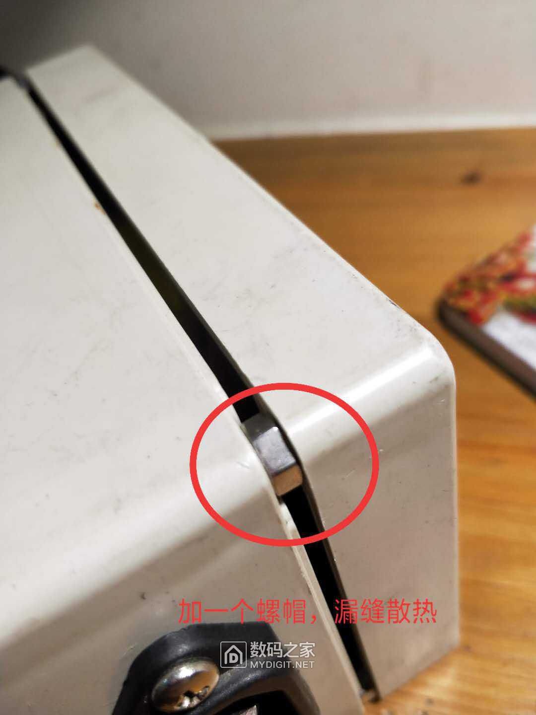

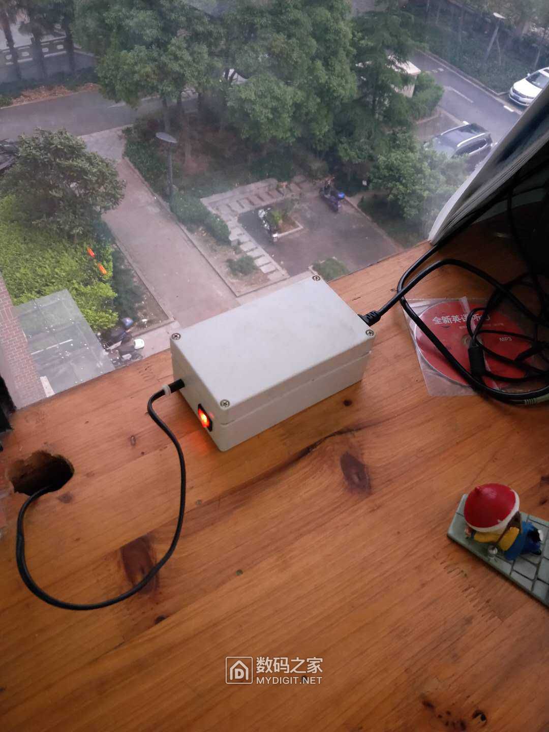

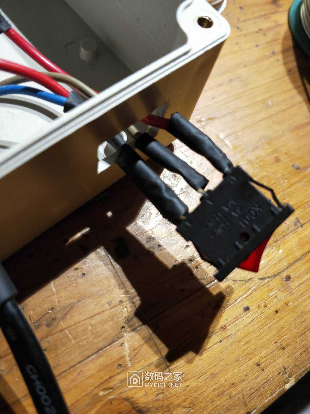

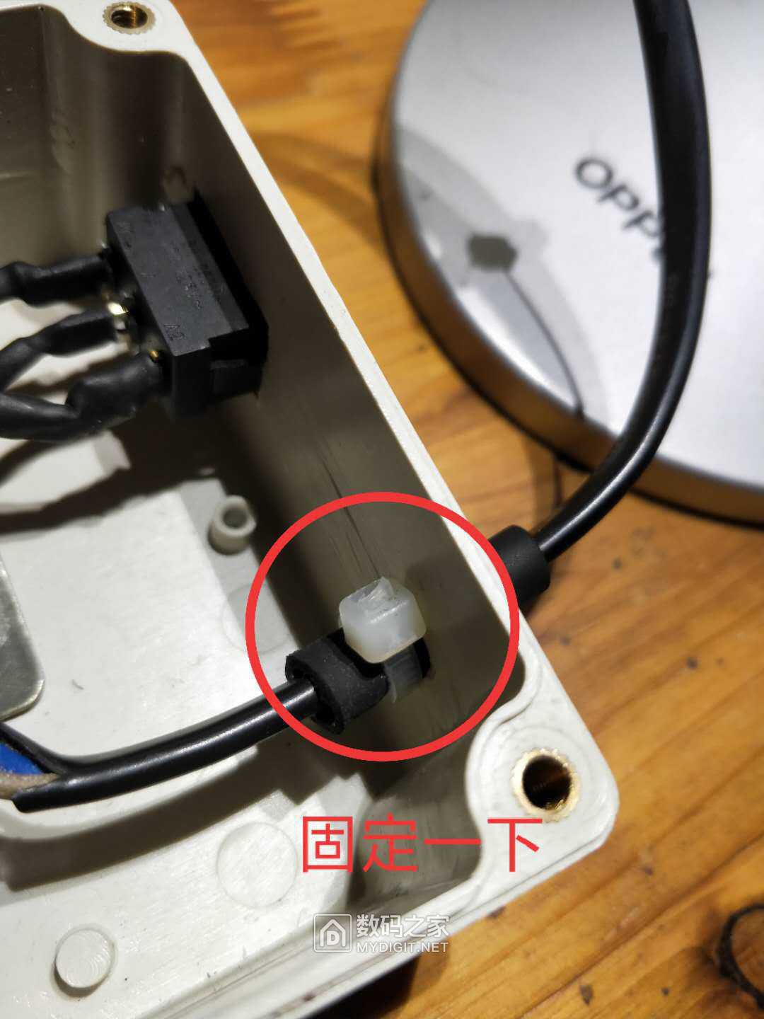

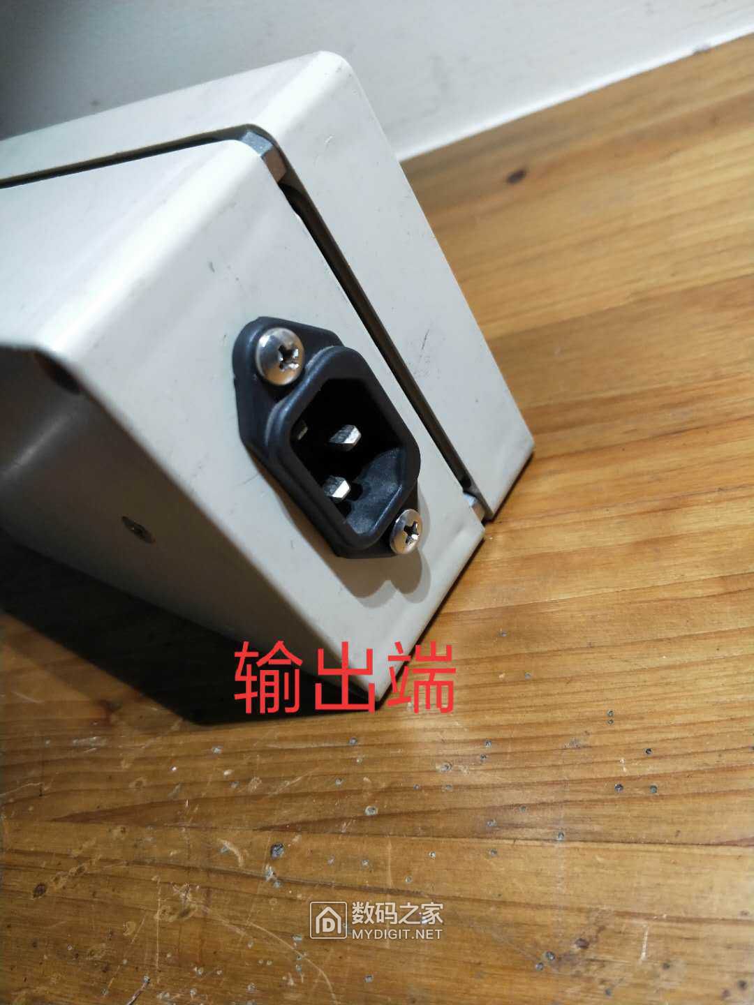

前段时间拆了一个音箱,低音炮一直有嗡嗡声,最后发现声音来自变压器,从低音炮导音管传出。没办法,把变压器拿出吧。
顺手把前后级都搞出来吧,假装使用的是无源音箱
或者把双输出变压器的那两个大水塘滤波电容也搞到这个变压器里面,这样电源可能会干净一些,滤波电路对调音电路影响可能也会少一些
我就想这么干来着,但我这桌面空间太紧张就没这么弄
