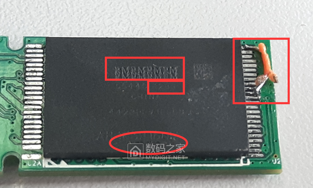

一个H27QEG8VEA5R,id是ADDE94DA74C4,id和H27UCG8T2ATR相同,应该是20nm的MLC,bga152封装,4CE。
已知ce2挂了,剩下0,1,3可用,上安国手动指定某个*2的型号,选择容量优先,能开16G量产成功,格式化后可用容量真足16G,写5读16。
想上慧荣sm3267AE速度稍微快些,直接量产会提示(user--24576M)-->16384M大概是这种错误。
听闻慧荣可以指定ce开卡,小唐说慧荣ce只能按1,2,4以2的倍数成对开,也就是2的0次1次2次方,不能开单数
但3267ae软件没找到地方可以指定ce,该如何操作??大佬们帮解答下。
目前不会指定ce,既然ce2挂了,把ce3触点屏蔽掉,只要0和1,应该可行。
先试试,看引脚定义图,将颗粒和板子在ce3位置的锡弄掉整平,贴上一点点高温胶带屏蔽,其他脚位不管,吹上去。
上CG识别是8ce,量产工具识别到7ce了,是思路不对了还是有其他引脚需要屏蔽??
-----------------------第二天的记事:
昨天单独屏蔽ce3并在3267ae量产54G容量(因为显示7ce)到校验isp阶段死掉,重插出盘符有容量但格式化失败,,,睡觉。
今天搬到安国主控,原来是只能开16g的,刚开始正贴死活不认设备,还发热大很多,吹了几次还是这样。
于是反贴,神奇一幕出现了:CG和安国都显示ce  012一共3个连续的ce,安国直接量产24G成功,urwtest短暂测试2G空间pass。
【也就是昨天的ce2显示FF挂了,一轮操作下来今天显示ce3挂了,其他ce变得连续】

除了屏蔽掉ce脚之外,还需要屏蔽对应的rb脚。
同一通道的rb通常是并联的,所以直接屏蔽掉坏ce的这一个ch通常可以利用剩余的2个ce。
另外,ce脚是低电平有效,可以想办法把ce电位拉高试试。

请问图片的焊盘,tsop焊盘第一脚是在图片的右下角位置吧?我觉得只有这样看第14,15脚才是ce引脚。

请问图片的焊盘,tsop焊盘第一脚是在图片的右下角位置吧?我觉得只有这样看第14,15脚才是ce引脚。 ...
我觉得也是这样 ,找个3268板子看下
