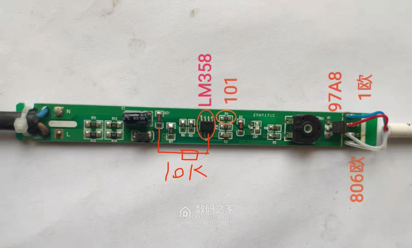

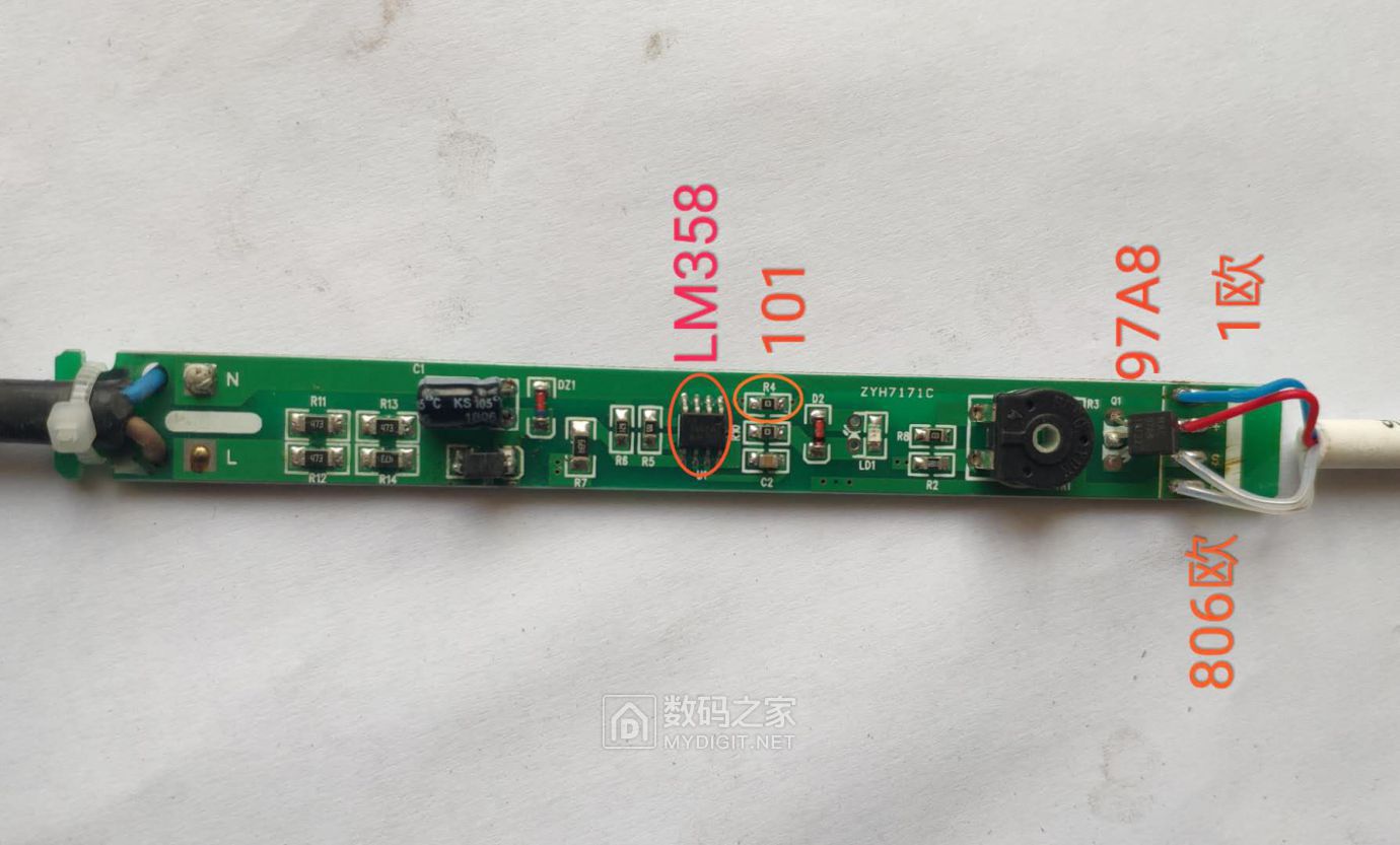

今天拆了一个不亮灯不加热的黄花907电烙铁,测量温度探头开路,(正常的有1欧电阻),测量发热丝也开路了,(正常有806欧左右的电阻)。LM358击穿,贴片101电阻开路。更换以上元件后能正常使用。另外维修时要注意97A8可控硅也容易损坏。 d2c7bc3dbb7e48ad2bc8e1dbc9aff28.jpg

这段时间又修了一个黄花907 电烙铁,故障也是不亮灯不加热。所有零件都测量过了,没有损坏,就是不加热,于是上电测关键位置电压。无意中表笔碰到LM358的7脚,指示灯亮并加热。看了一下当时的电压是12V,就找了一个10K 0.5W的电阻接到24V的+极,另一脚接到LM358的7脚,烙铁居然能正常使用了。

发表于 2022-5-14 21:25:02 | 显示全部楼层
这种板上电24V稳压管也容易坏
