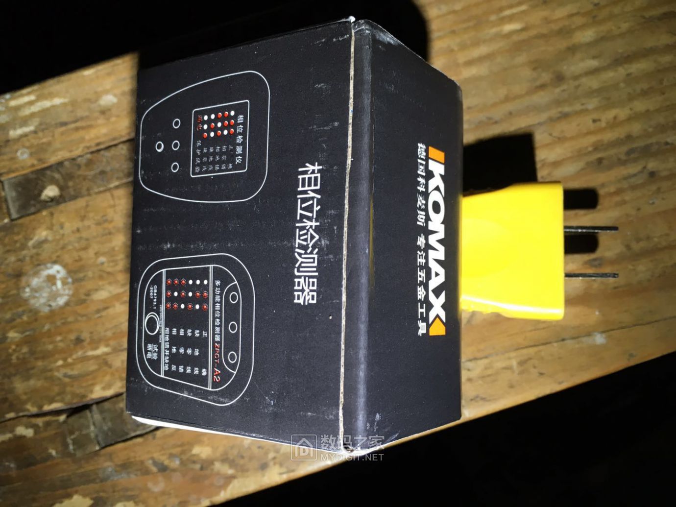

淘宝签到红包2块多不知买啥好,看到坛里优惠购有推广这插座检测器。手里没有就下单合计3.66到手!实物包装

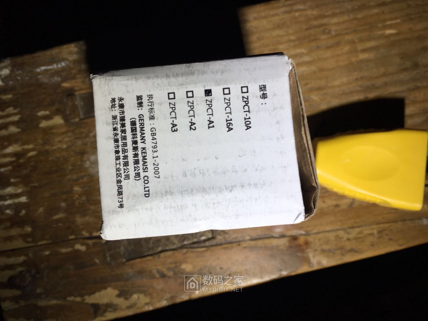

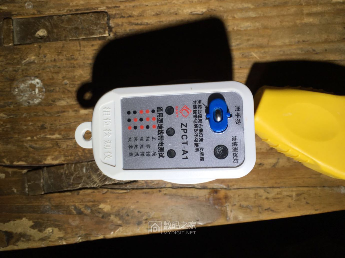

型号标示
检测器外观

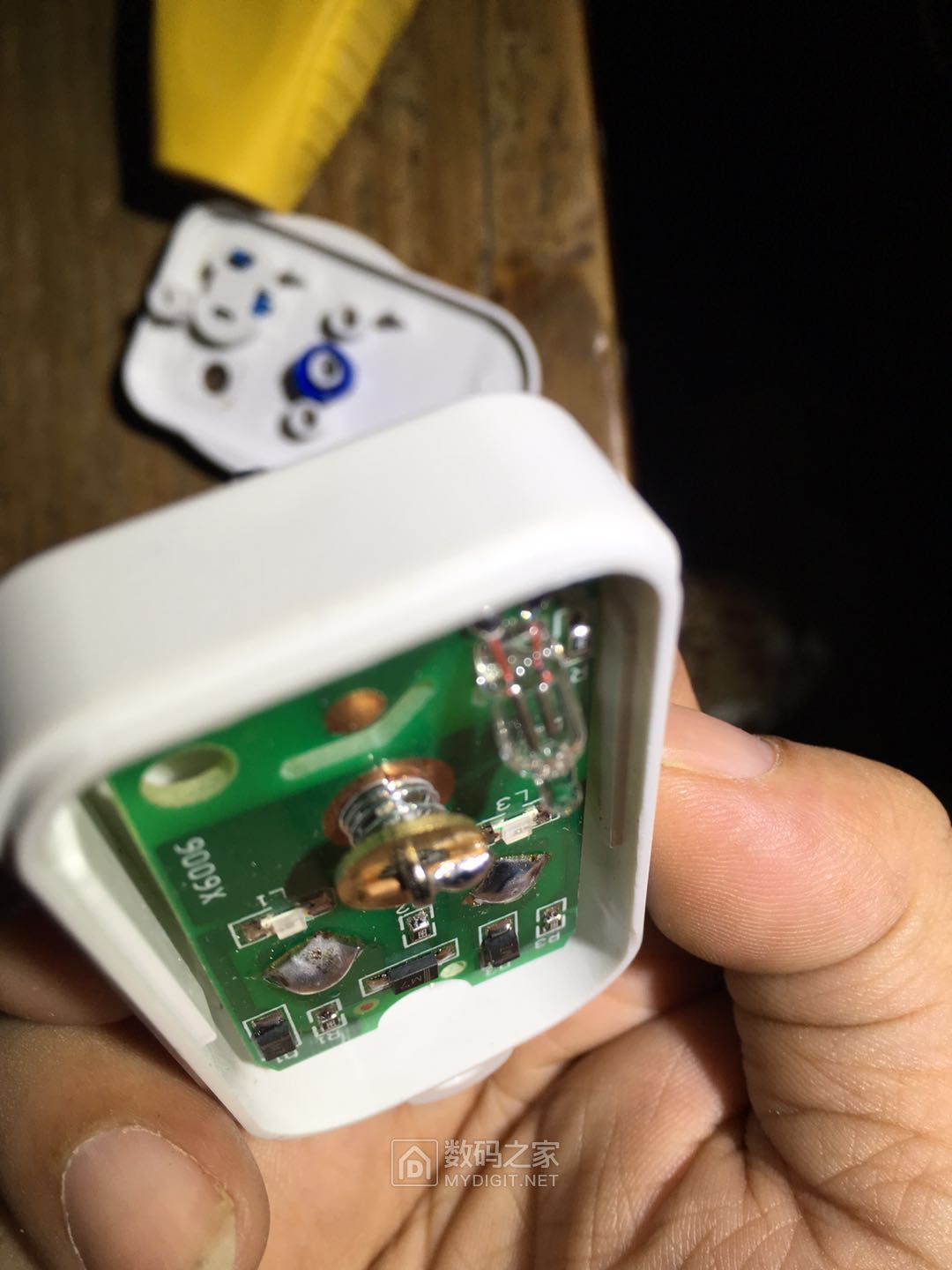

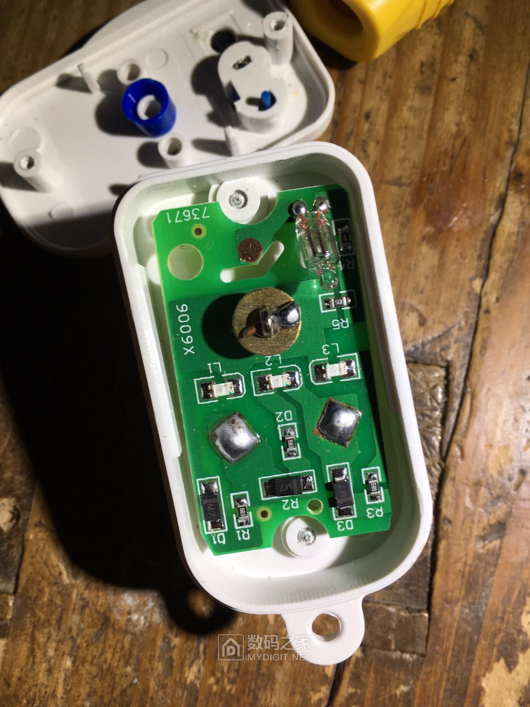

检测器内部【氖泡旁的接触点对应按钮金属】
按钮按下有一金属露出可与电路板接触

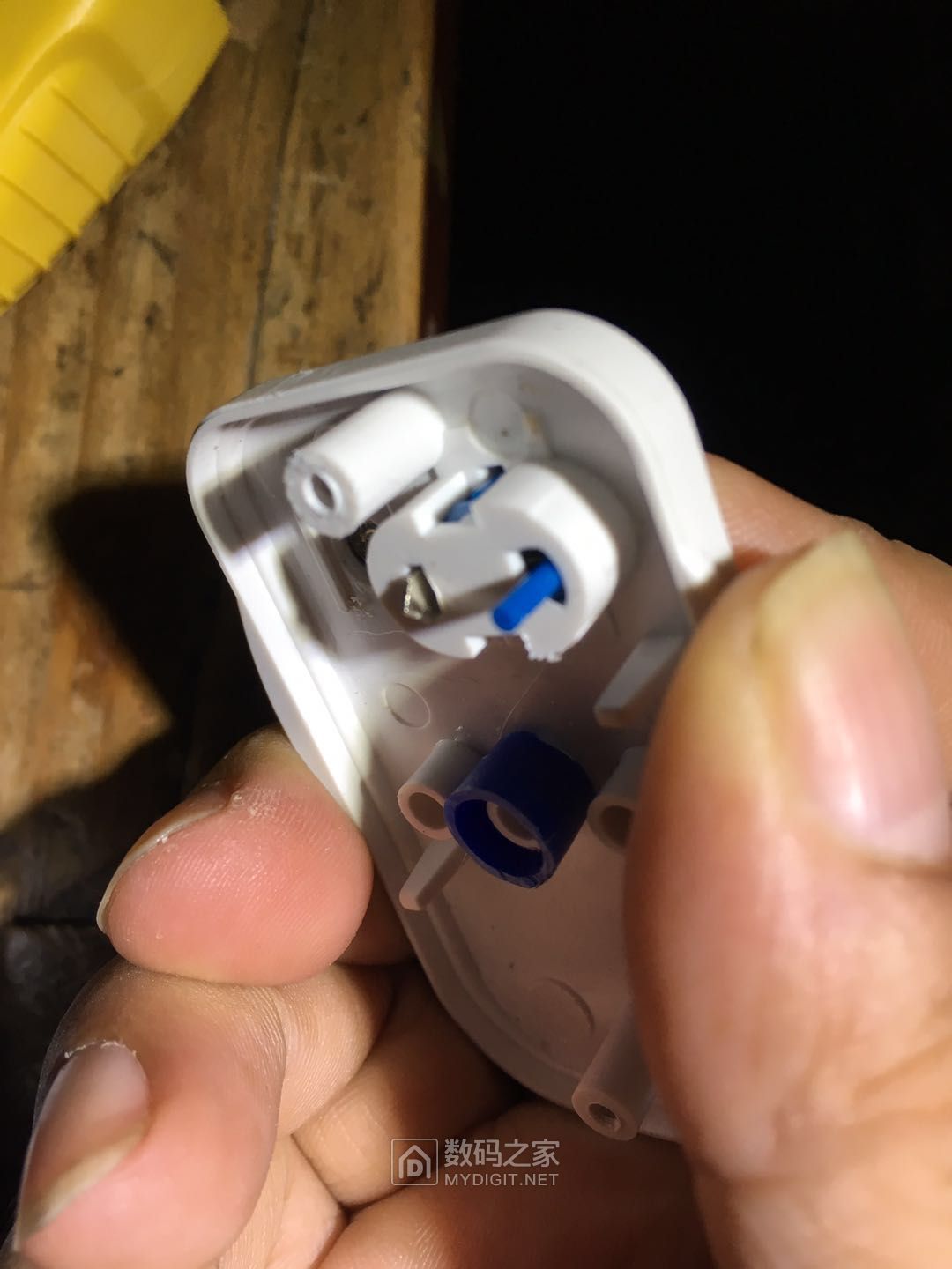

转换插片内部构造

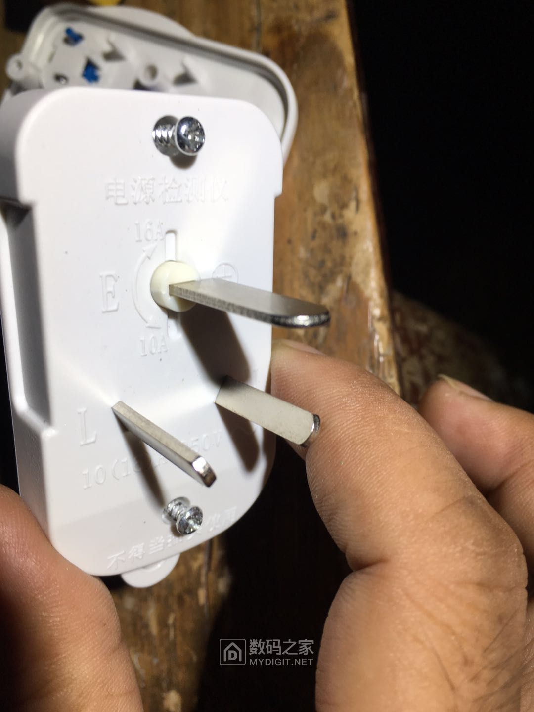

转换插片外部【向外拔出转动至所要地方。内部弹簧会回弹到位】

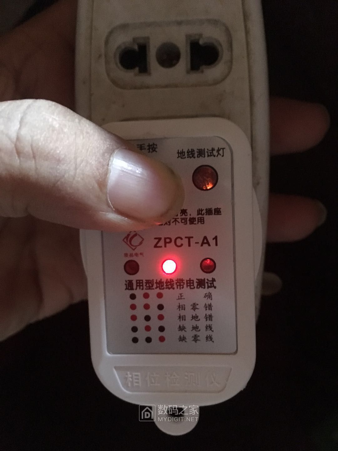

使用效果,两旁指示灯很暗。有些看不清
