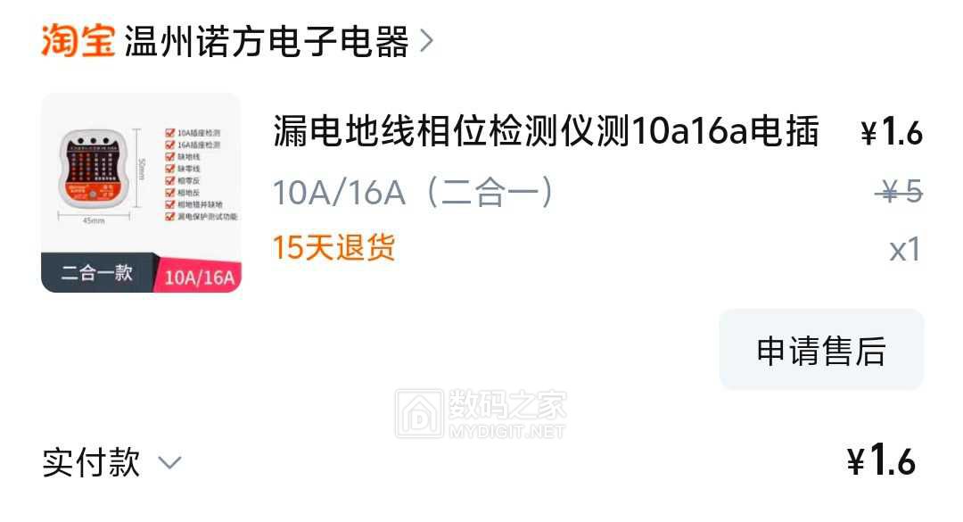

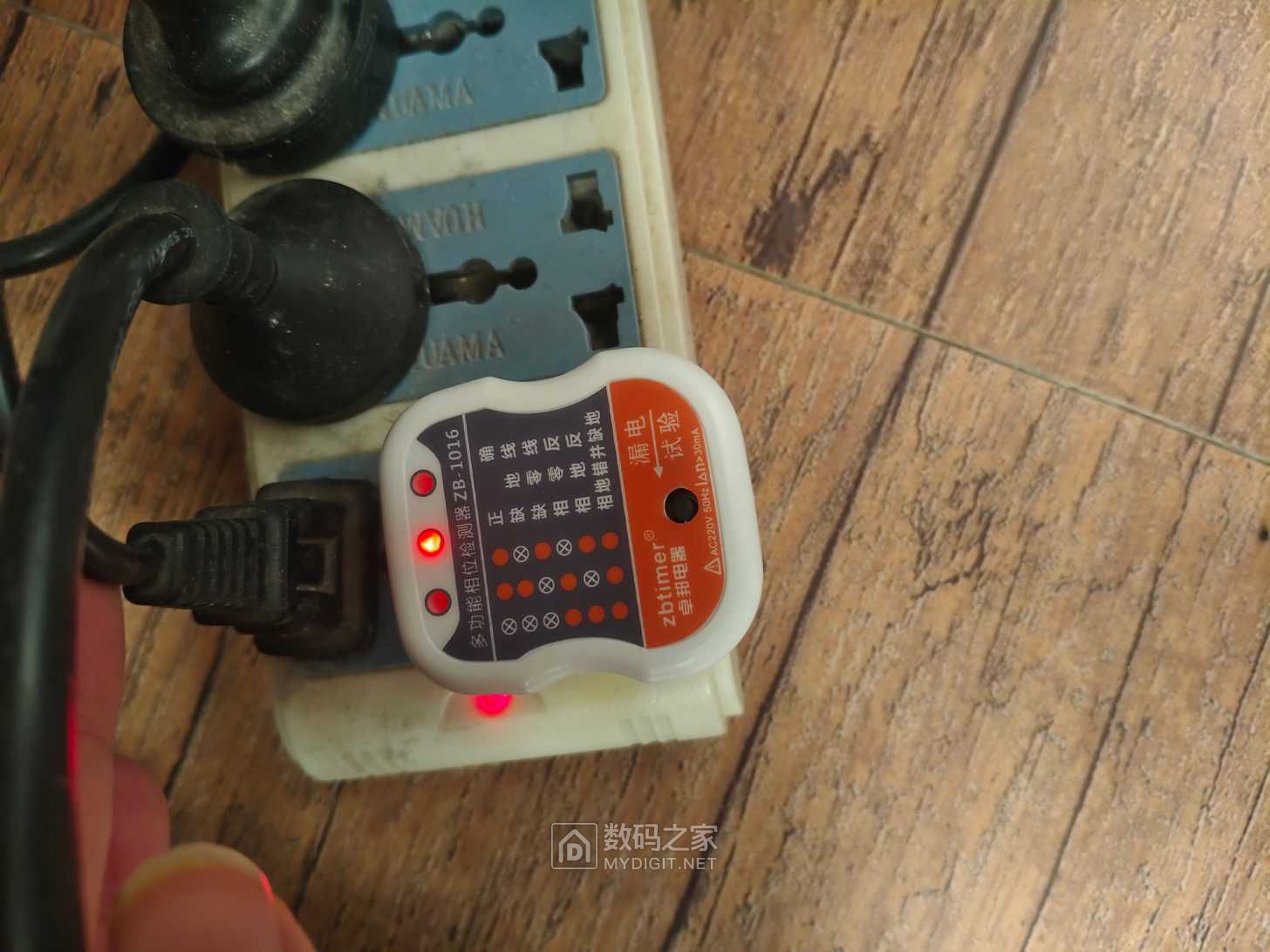

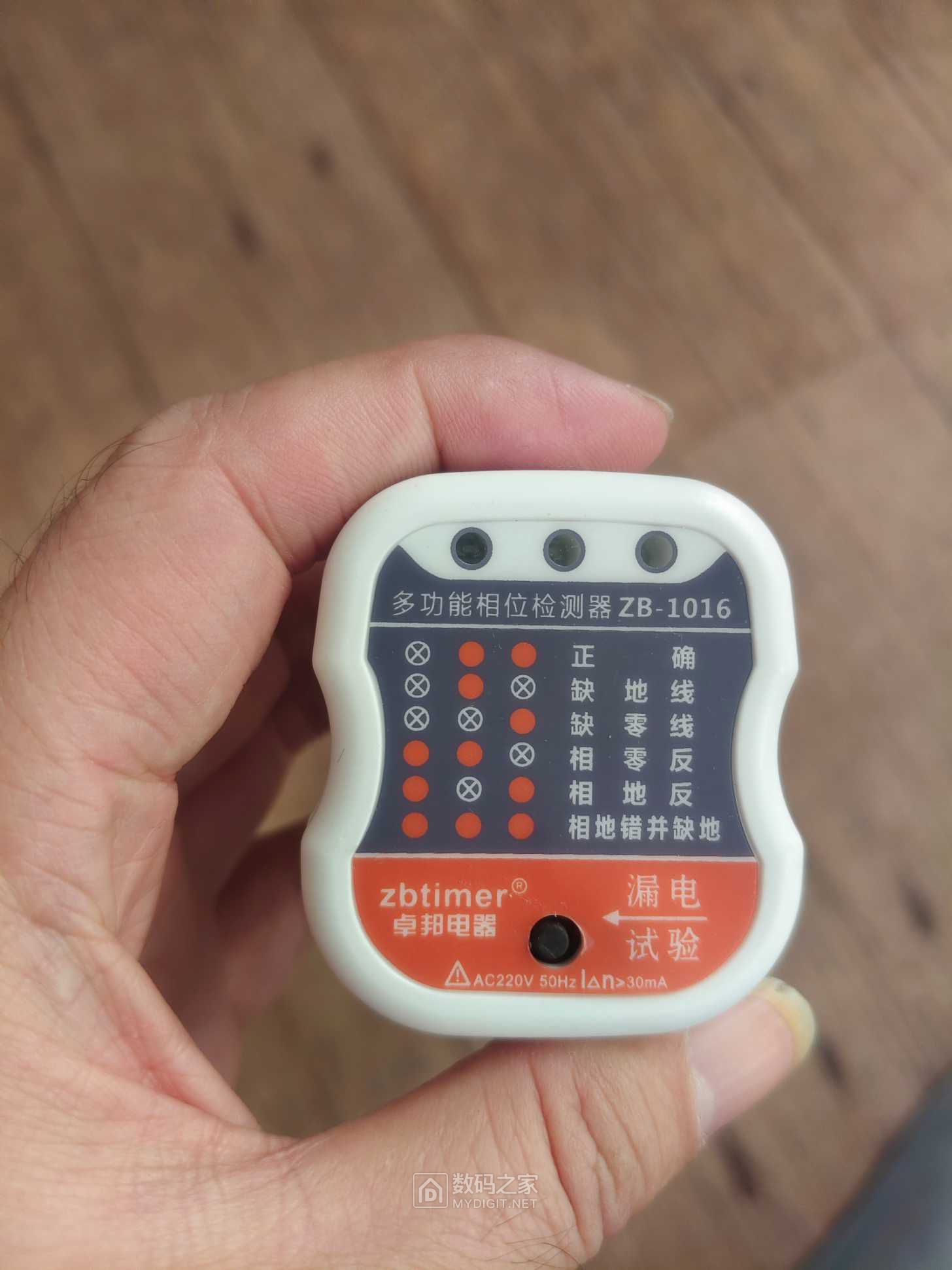

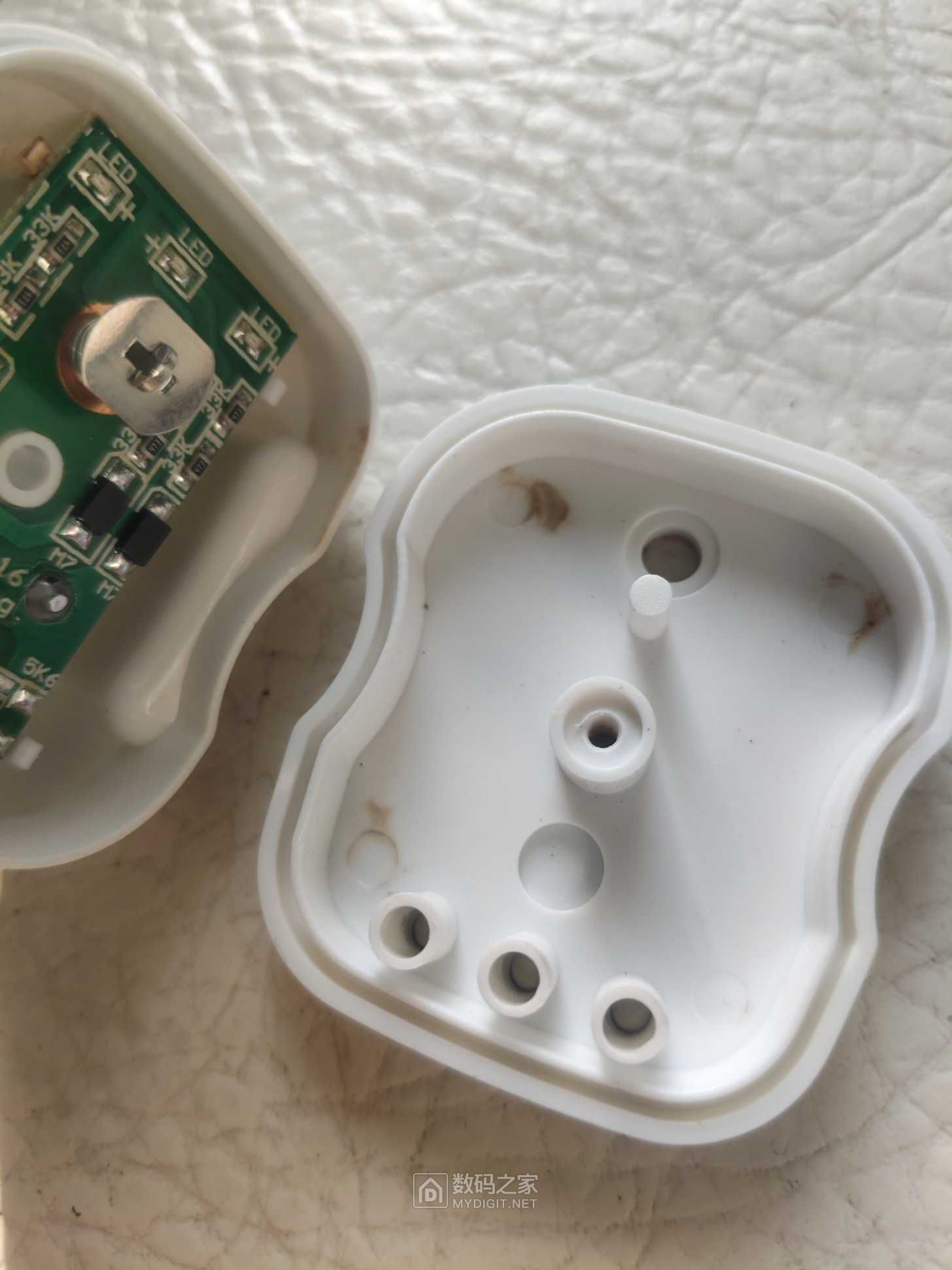

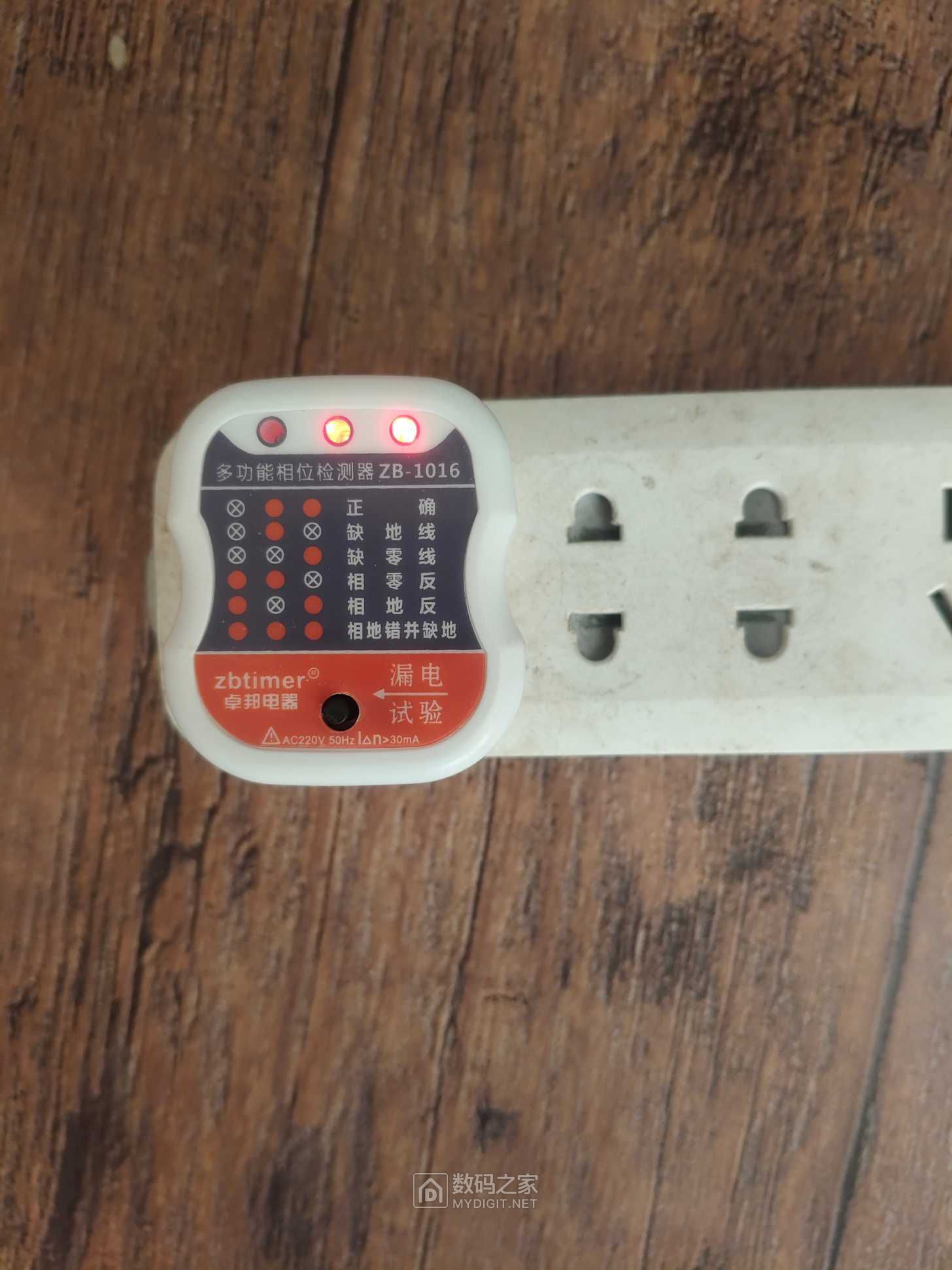

租房子,电脑机箱电人,冰箱连接的不锈钢台面电人,用万用表测火地78伏,地线有问题,测配电盘那火地230伏,看来是中间断了。网上买个相位检测器,一元多,测了一下,还挺方便,壳内咋有痕迹?
卓邦 zbtimer ZB-1016
卓邦 zbtimer ZB-1016
