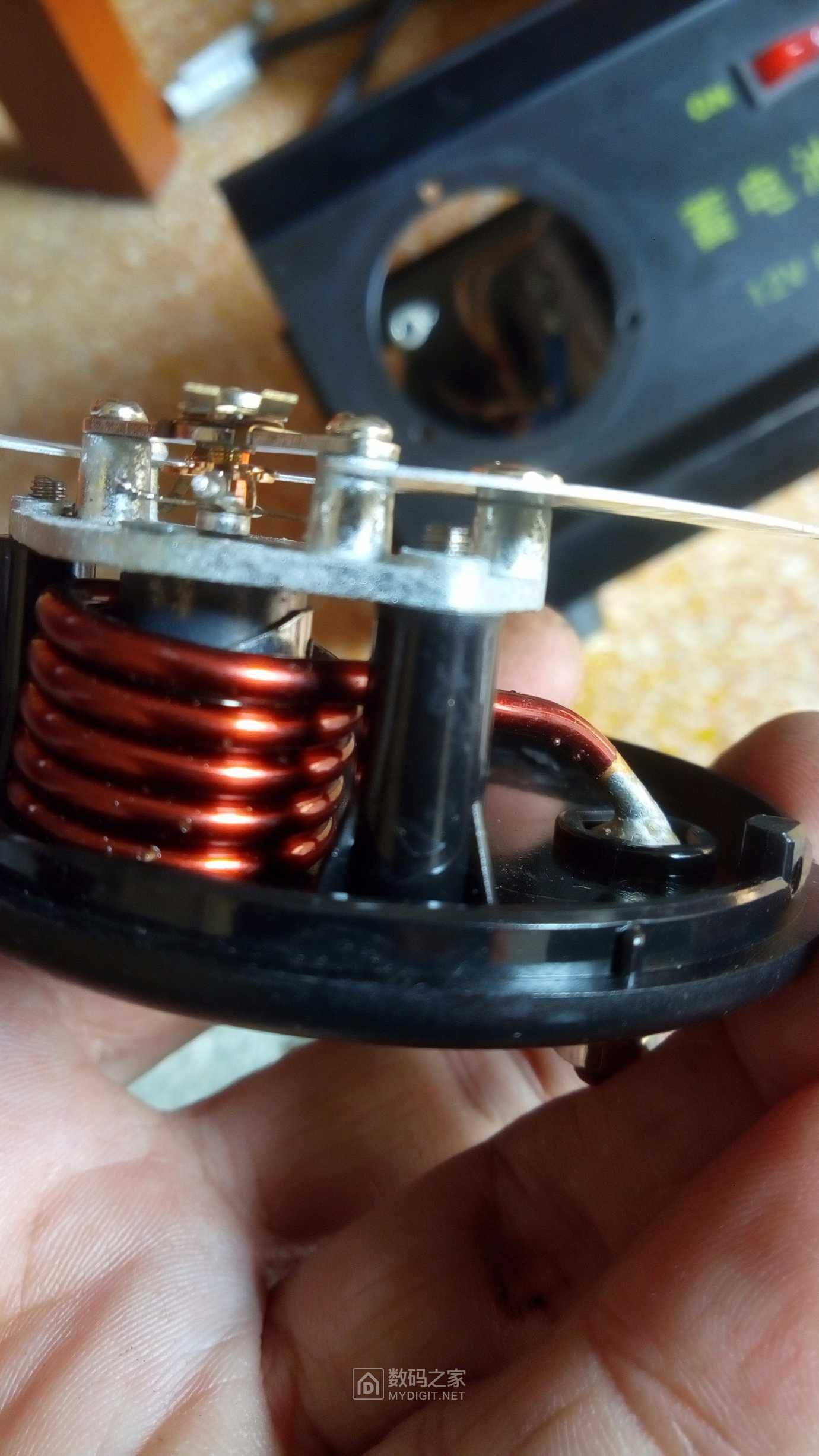

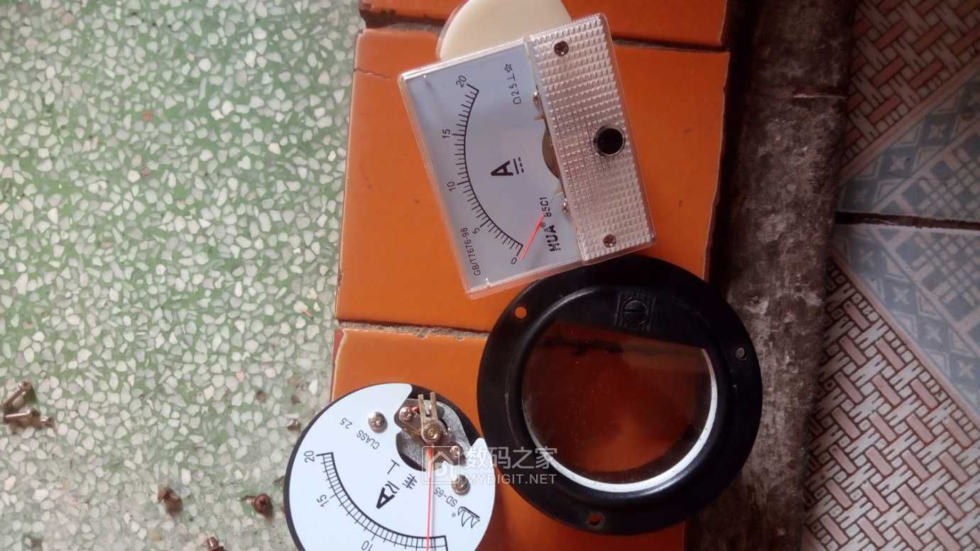

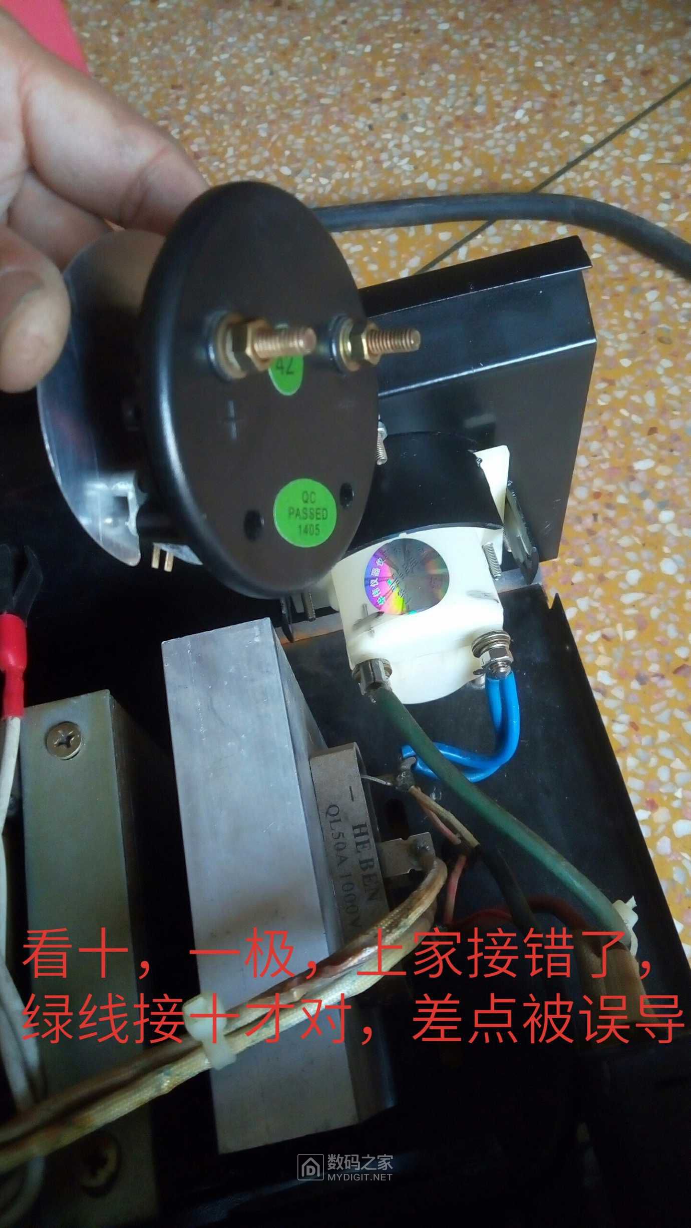

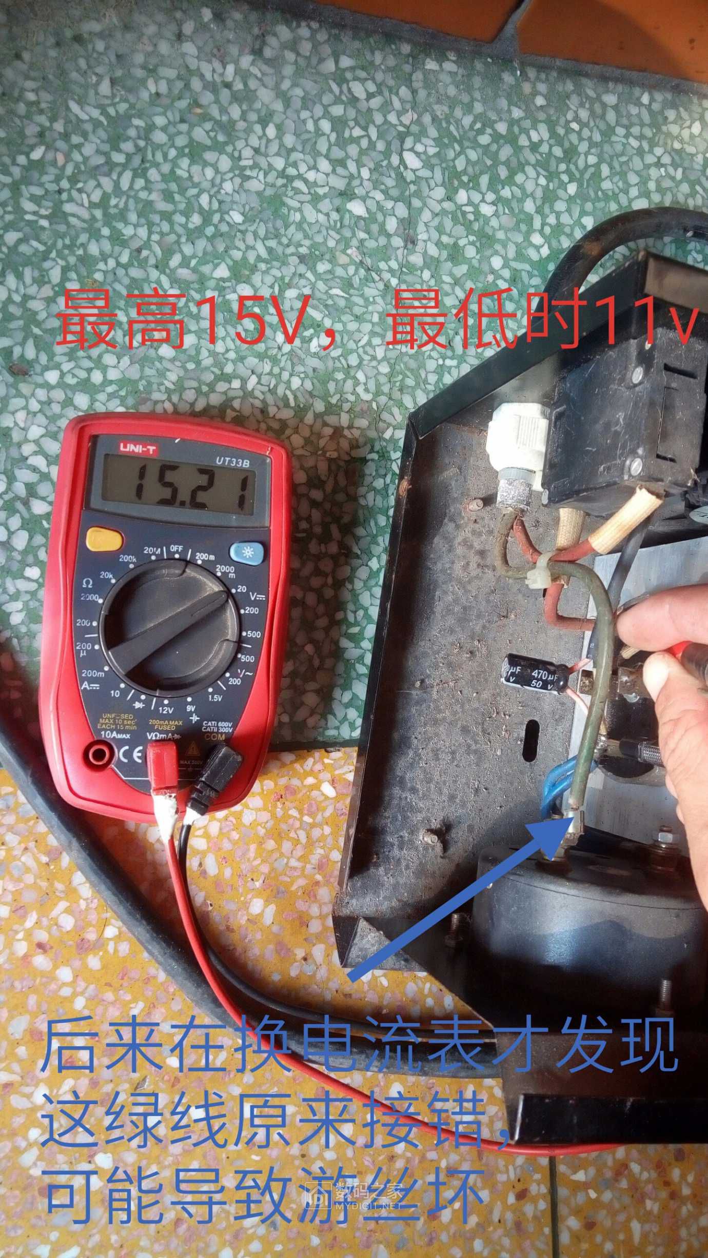

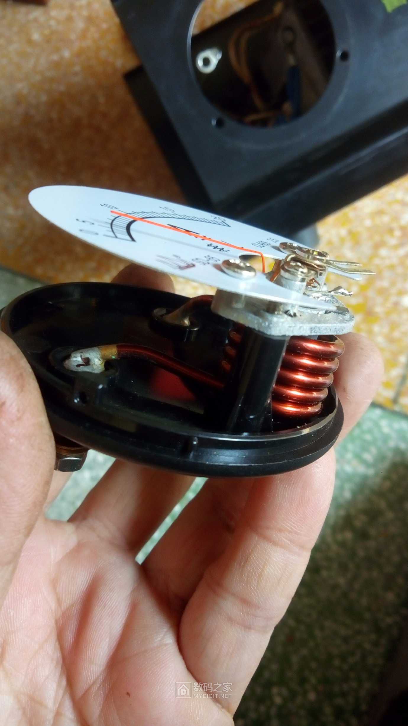

老式大牛,调初级线圈多少来实现调电流,实际是调压,从11---15v变。拆看没问题上电,接段电炉丝试,3A多,电流表不动,后发现游丝乱了。上周收个20A表,比划尺寸,装上,差点装反十一极,才发现原表就是装反,估计上家所为,导致坏游丝。前3张图是原样拆机,没动手,看灰尘可知。
原电流表也是老式,磁场力,偏转。

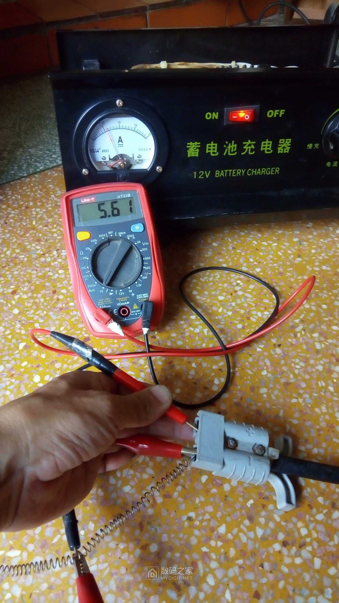

装好试下,电流还算准。

发表于 2020-11-20 22:28:41 | 显示全部楼层
这种电流表正负极装错也没啥大不了,损坏不了电流表,无非表针反打而已。

发表于 2020-11-20 23:37:42 | 显示全部楼层
本来的是无分流器的    后面那白的是带分流器的

发表于 2020-11-21 15:20:40 | 显示全部楼层
旧表上不是有型号  SD65电流表,直接淘宝买一个二三十元
