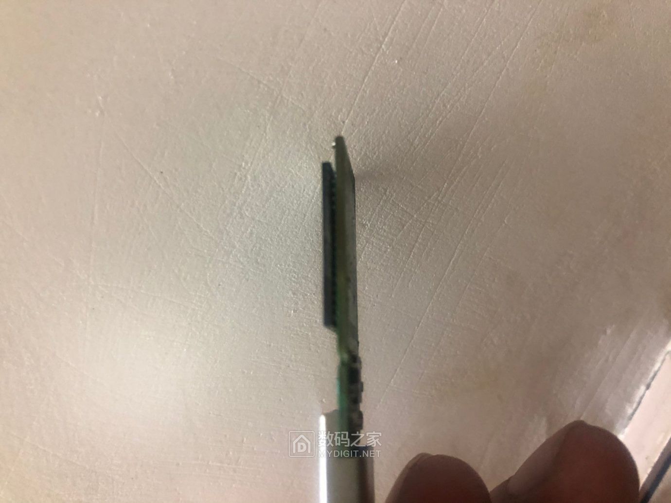

主控3281BB 无法识别颗粒、大佬们帮我看看。是哪里出了问题,
板子是3281BB、上的颗粒是东芝9DDJ 4E颗粒。焊上以后无法识别颗粒或者主控、默认跳线R44.1.8V、  R7 跳CE线
前后折腾。把跳线换去R43  拆掉R7 R6 都无法识别颗粒、。颗粒上过903测试架 没有问题、主控单单插入电脑能显示出来、
来回换了几个板还是这样、

会不会是主控上与颗粒通信的8个数据线有问题或CE线有问题,只有这样才会造成主控和颗粒各自正常,但相互之间不正常,可以按楼上说的,加焊主控试试

焊接应该是没问题的、来会整了 10多次了、图片上焊的有点歪。是因为实在没精力了

颗粒都没对齐
回复
发表于 2021-7-1 16:47:26 | 显示全部楼层
植锡不均匀,芯片高低不平没看出来么:titter:
回复
发表于 2021-7-1 16:52:11 来自手机浏览器 | 显示全部楼层
你这个图一看就没焊接好啊

焊好了很多次了、拆了焊 。焊了拆、这个最后一次瞎整的 。、我想问 贴9DDJ 跳线需要咋安排之类的

图片上的。焊接确实是歪的、因为焊接了多次、都无法识别。为了拍照就瞎整上去而已、、、想问下除了。焊接还有什么原因会导致不识别颗粒

4CE短R7吧再不识别跳R43一般焊接不出错不识别就是电压问题或主控虚焊

已经解决了 是颗粒的、问题、这个颗粒不植锡 上测试架 正常、      植锡后 在上测试架就少了一行CE。、不知道为啥会这样、
我干脆反着贴。隐蔽掉两个2CE。出来32GB:sweat:
