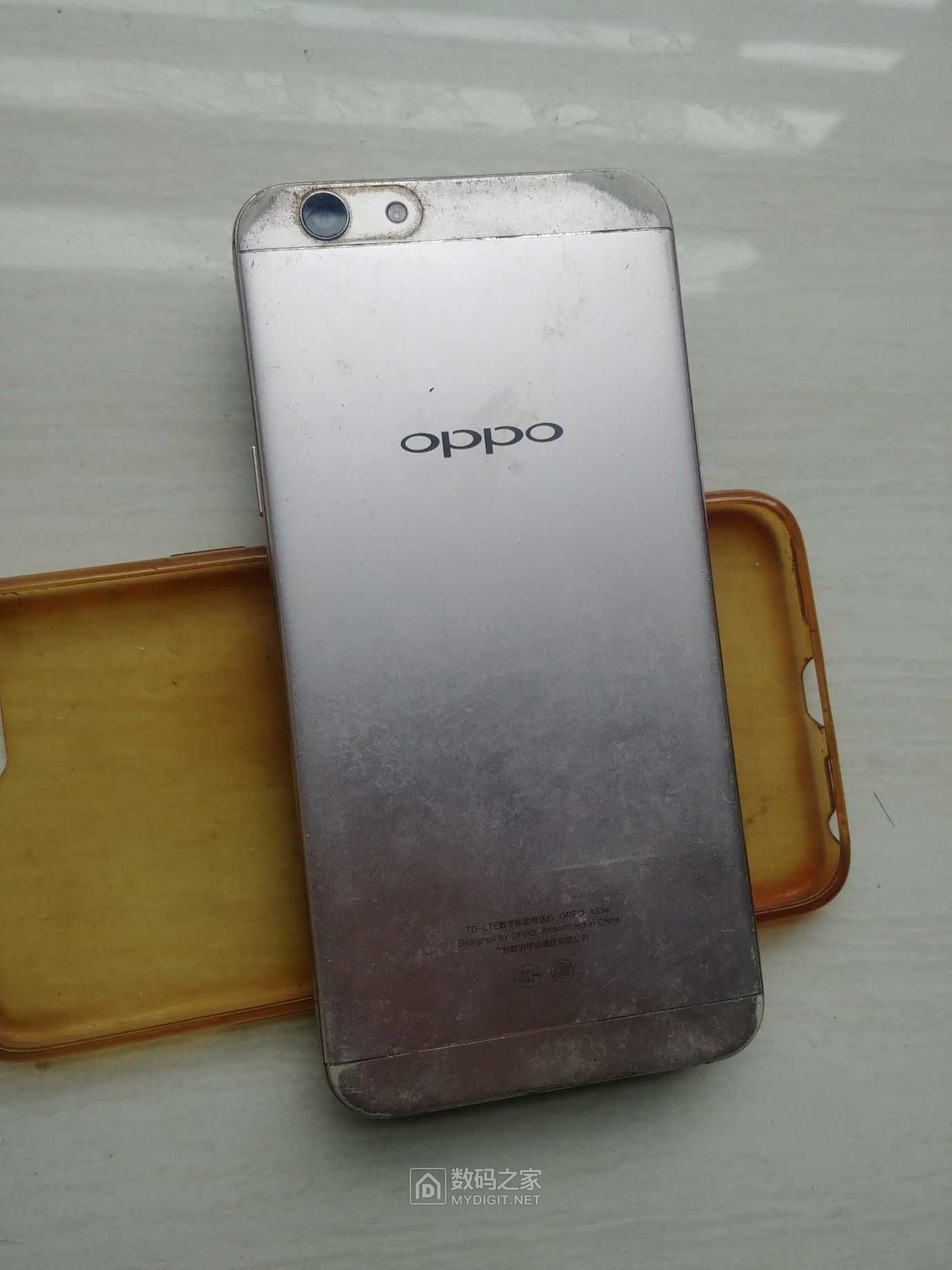

1.将碎屏的OPPO A59S的字库(貌似是4/32的)改成SATA SSD,实在没有主控板就改U盘算了,其它的部分都是好的白送

4.买来当天就把屏摔裂了的手机,感觉好像没啥用,做U盘都嫌浪费板子,可以白送

第一个要求,特殊版型的ssd主控板,够买一个现成的64甚至128的新固态硬盘了,所以推荐做u盘,性价比高。

貌似这个手机的是EMCP的吧 就是内存和emmc做一起的  所以贴不了你下面的板子    买个U盘板子做U盘吧  我可以植球 但是手里没有这焊盘的板子

1.很容易,买个EMCP221的板,闭着眼就干了
